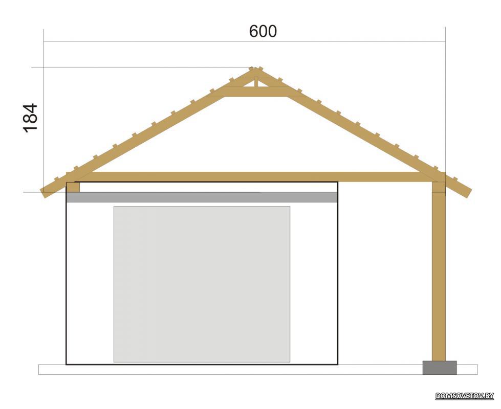

подскажите, пожалуйста.
Достаточно при таких размерах затяжек внизу и вверху, или придется стойки делать?

Сообщений: 4,721
Репутация: 82
нормально. только основное соединение это нога с затяжкой. и конек.
а потом уже к мауэрлату

Prosto
Регистрация: 28.05.2011
Сообщений: 2,303
Репутация: 32
Спасибо! Нога, я так понимаю, стропило?

Pavel_GGS
Аватар для Pavel_GGS
Адрес: до востребования
Сообщений: 4,721
Репутация: 82
угу. да она самая

Prosto
Сообщений: 2,303
Репутация: 32
угу. да она самая
Скажите Павел, а надо в моей случае запилы стропил делать, в месте стыковки с муэрлатом?

Сообщений: 3,610
@Prosto, эти запилы вообще по умолчанию нужны. Не помню точно, но была информация про не менее 2/3 от ширины мауэрлата. Для этого мауэрлат и нужен, чтобы на него стропило опиралось пяткой и крепилось. Если оно пройдет по касательной, то в лучшем случае будет держаться на гвоздях (саморезах, уголках). Я считаю, что это неправильно и недостаточно для надежности крыши. Нынешние кровельщики, чтобы не е...ться, очень часто этим пренебрегают.
