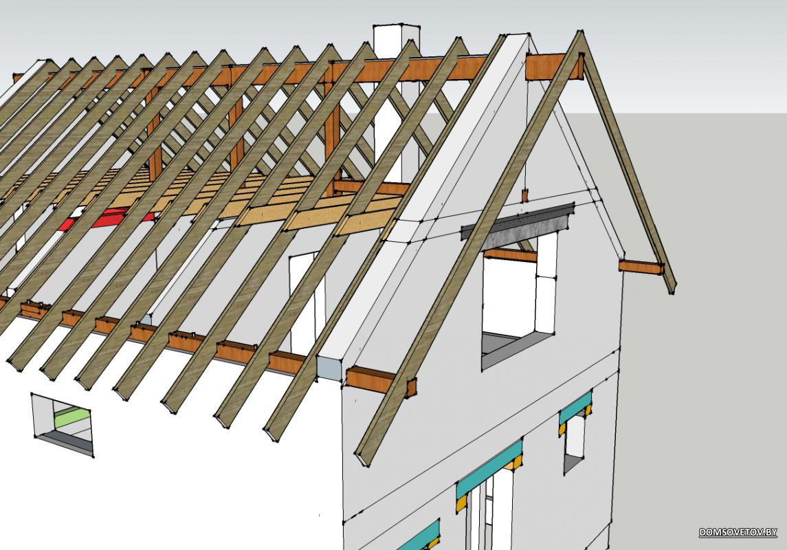

@sergN, @Юра Добриденев, Как крепить балку к фронтону? Или просто положить ее? Выдержат ли стены из блоков толщиной 200 мм с заливкой по их верху жб ленты сечением 200х150 всю нагрузку от крыши? Ну и соответственно выдержат ли плиты перекрытия ( особенно та, которая 4,2м)?

@sergN, @Юра Добриденев, Про стропила: в самом верху (в коньке) стропильные ноги стягивать между собой мет пластинами или с двух сторон фанерными накладками? Нужно ли защемлять коньковый прогон снизу доской?

Сообщений: 6,547
Я из кусков стропил делал накладки с двух сторон, но вариантов много, можно пластинами, можно снизу под коньком.
Стены выдержат
На фронтоны просто положить, только подложить что нибудь, чтобы не было точечной нагрузки на гс

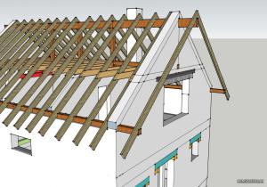

@illarion, @Юра Добриденев, @sergN, Здравствуйте. Спасибо всем большое за участие и помощь. Хотелось бы продолжить начатую тему. С конструкцией стропильной системы все стало более чем ясно. Все рассказано и показано. Теперь хотел бы задать вопрос об обустройстве фронтонных свесов и подшивке карнизных свесов. Итак: 1. Вынос мауэлатов и конькового прогона хотелось бы сделать на расстояние 700 мм от стен фронтонов. Поясню почему именно так - после возведения крыши, буду приступать к утеплению. Утеплитель - каменная вата толщиной 80мм. Поверх нее штукатурка. Если все будет как задумано, то получится, что расстояние от утепленной стены до края последней стропилы останется 600мм. По-моему это оптимальный вариант. Как в таком случае закрепить последние стропила если у них будет только 2 точки опоры? Выше в теме собеседник с ником "Prosto" выкладывал фото своей версии, мне тоже также можно?
2. Как лучше обустроить карнизный свес в моем случае: оставить целыми стропила или закрепить на них кобылки? Если крепить кобылки, то какого сечения?
