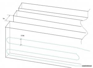

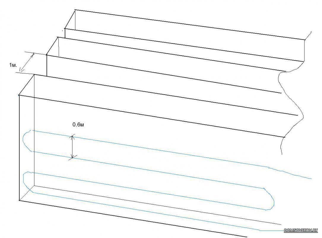

@Dobrinia, фотки, фотки... и фото многоэтажки. Или нарисуй.
Я так понимаю?
Глубина 3м, 1.2м до земли и с шагом 0.6метра по несколько траншей? Пишут что лучше немного, а то и вдвое увеличить контур, чтобы не заморозить грунт к весне.
У тебя одной петлёй контур проложен или коллектор? D32 или D40? Так не хочется занимать место под будущим садом. Может под забором траншею делать. 60 погонных метров юго-востока.

@Андрей.80, у меня закопано 600 метров трубы, 6 контуров по 100 метров, реально после отрезки запаса на выпусках 6 х 95 метров.
Две транши вокруг дома (2.5 метра от стены) т.е. кольцом вокруг дома... туда же уложил после усадки водосток,электричество,водопровод, в том числе к бане. правда пришлось это делать в два этапа конечно.
нижняя петля на глубине 2.5м, верхняя 1,2м, средняя посередине. Копал ковшом 90см. Но после закопки нижней петли многое обрушилось, порой рушилось всел за раскладкой .... средние петли лежат уже 1-1.2 метра, верхние 1,2-1.5 метра шириной...
Расчет обычно на 10вт с м.п. трубы что б не заморозить к весне. У меня сейчас 1 контур перекрыт, работаю на 5 контурах, сезон начал позодно... из зем ли уже +2с идет, в землю 0... но у меня глина и очень мокрая, врядли заморожу...

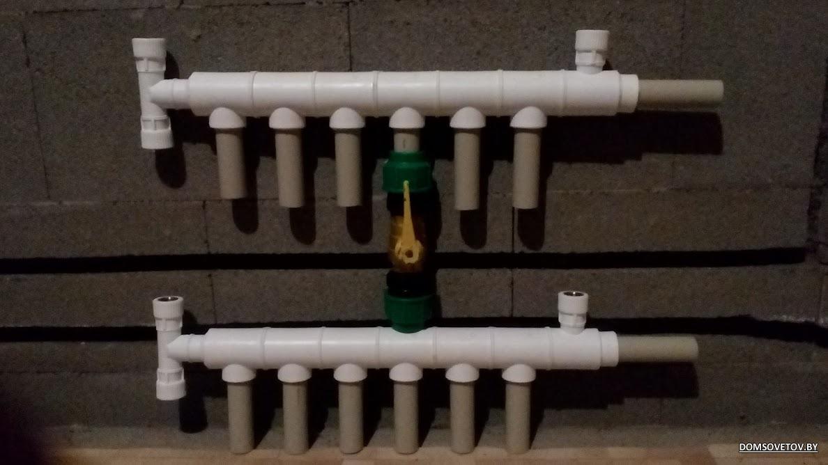

Коллектор D40 сварен из ППР "в стык" по методу одного из форумчан FH, очень понравилось, мне нужен был компактный дешевый коллектор... вентили подарил тесть, шаровые газовые купил за копейки, муфты стоили по 1.7р.
сами тройки ппр копейки стоят.. спарва сверху место под воздухоотводчик, слева для манометров и сервисника.
