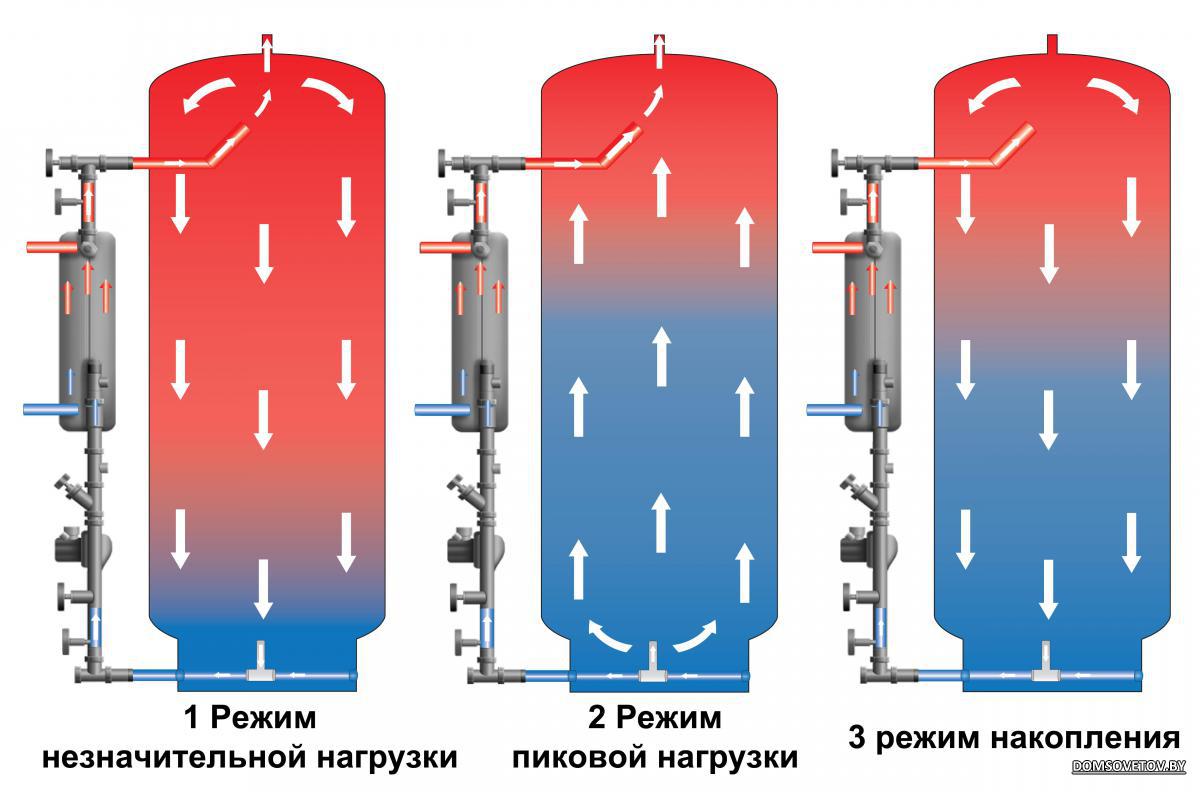

Систему «турбо-бойлер» создают на основе теплоаккумуляторов моделей ВТП-1, ВТП-2, ВТП-3 и ВТН-3 с использованием внешнего теплообменника, который непосредственно подключен к теплоаккумулятору. Теплообменник может подключаться к любому источнику тепла, что делает данную систему универсальной и для использования в системе водоснабжения.
Преимущества системы турбо-бойлер:
уменьшена накопительная система (экономия места)
меньше теплопотери
уменьшена мощность котла
внешний теплообменник обеспечивает четкое расслоение температуры в накопителе
обеспечивается стабильная работа системы водоснабжения при периодических потребностях потребителей в больших объемах воды (пиковые нагрузки системы).
Рассмотрим особенности использования системы «турбо-бойлер»
потребностях потребителей в больших объемах воды.
1) Режим незначительной нагрузки.
При незначительной нагрузке на систему турбо-бойлер в системе водоснабжения рабочем звеном для нагрева воды выступает внешний теплообменник, который обеспечивает потребности системы водоснабжения в горячей воде. Протекая через теплообменник, вода нагревается и попадает в теплоаккумулятор, откуда и забирается для нужд системы водоснабжения. Часть воды, которая не идет на потребление, - накапливается в теплоаккумуляторе.
2) Режим пиковой нагрузки.
При большой нагрузке на систему турбо-бойлер, а именно возникновение в системе водоснабжения потребностей в большом объеме горячей воды в короткий период времени, теплообменник не сможет покрыть потребность полностью, поэтому часть объема воды обеспечивает теплоаккумулятор, а вторую часть обеспечит теплообменник.
3) Режим накопления.
Отсутствие или минимальная нагрузка на систему, осуществляется процесс послойной аккумуляции воды в теплоаккумулятор, которая будет использоваться при пиковых нагрузках.
Данная конфигурация теплоаккумулятора и теплообменника, которая создает систему «турбо-бойлер», обеспечит стабильную работу системы водоснабжения при периодических потребностях потребителей в больших объемах воды.

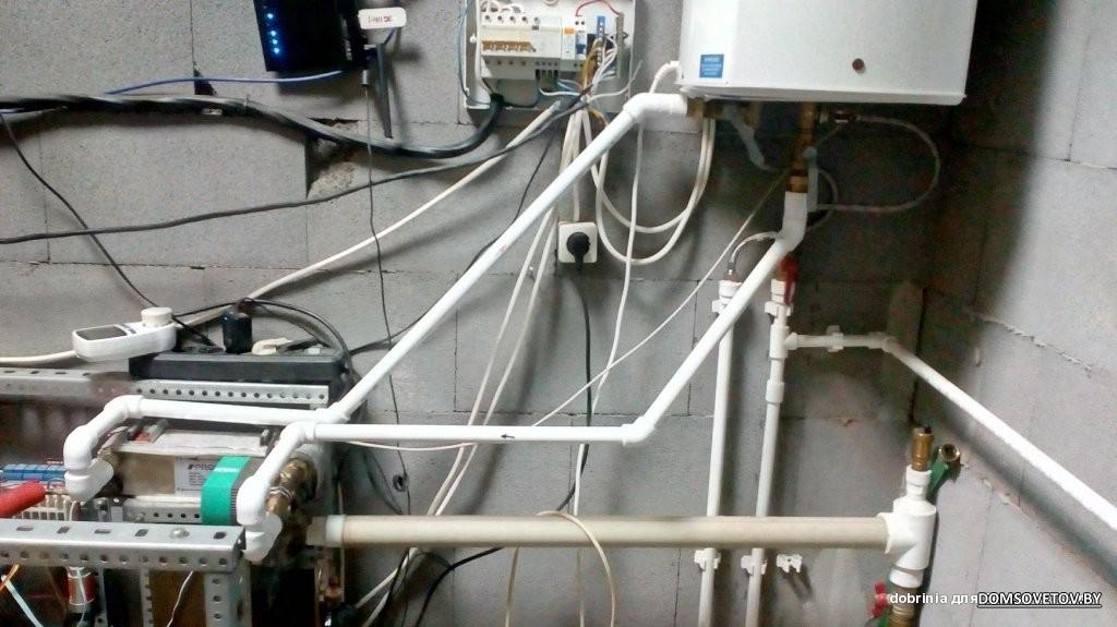

Сообщение от Lobzik Посмотреть сообщение
можно подробнее про обвязку такого бойлера и про 'перегрев', который дает КОП ГВС = КОП отопления
можно, при работе любого компрессора холодильной машины в нормальном режиме компрессор греется гораздо выше температуры конденсации и подачи в отопление т.к. при сжатии газа он нагревается пропорционально разности тесператур давления и конденсации, полезном перегреву всасываемых паров из испарителя и потреблению компрессора.

Вот так сделано у меня, спецом поискал фото без утеплителя ибо под ним не видно ничего уже, все утеплил что б не греть горячей водой топочную...

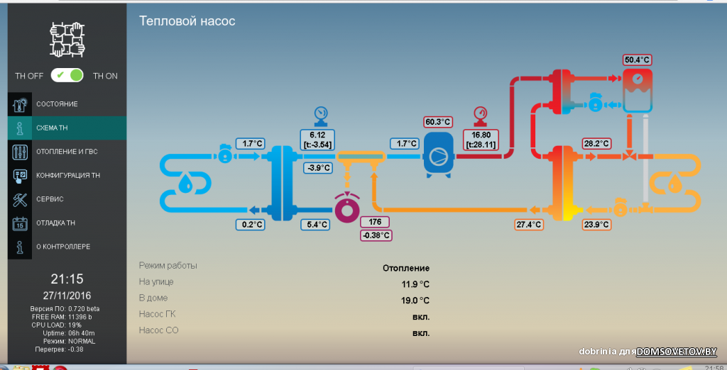

Вот такое положение дел по температурам у меня было когда еще на улице теплее было:
а то у меня обвязка совершенно по другому принципу и непонятно... у меня например t подачи газа(фреона) при отоплении ~+30-45, т.е. для ГВС не шибко пригодно.
Не может быть температура выхлопа компрессора в вашем тепловом насосе всего 30-45С и указанное вами в прошлых сообщениях потребление в месяц. Либо вы говорите не про температуру нагнетания а про что-то иное, либо Ваш тепловой насос не работает в оптимальном режиме, а в компрессор залетают недоконца испарившееся капельки фреона, и докипают в испарителе забирая высокотемпературное тепло. Это менее выгодный энергетический режим, но работать будет, хоть и с худшим КОП.
Можете подставить свои данные по кипению и конденсации, полезному перегреву и потреблению компрессора в кулпак и увидите какое нагнетание должно быть. Или можете написать мне модель своего компрессора, тип фреона, потребление текущее, давления конденсации и испарения или температуры поверхностей трубок в вашей системе до и после компрессора и до и после каждого из теплообменников и потребление компрессора. А я вам посчитаю что и как должно быть в правильном режиме и приложу расчет.
Еще где то есть пару падфок с решениеями производителей тепловых насосом аналогичные моему но с ходу не найду. позже выложу.
