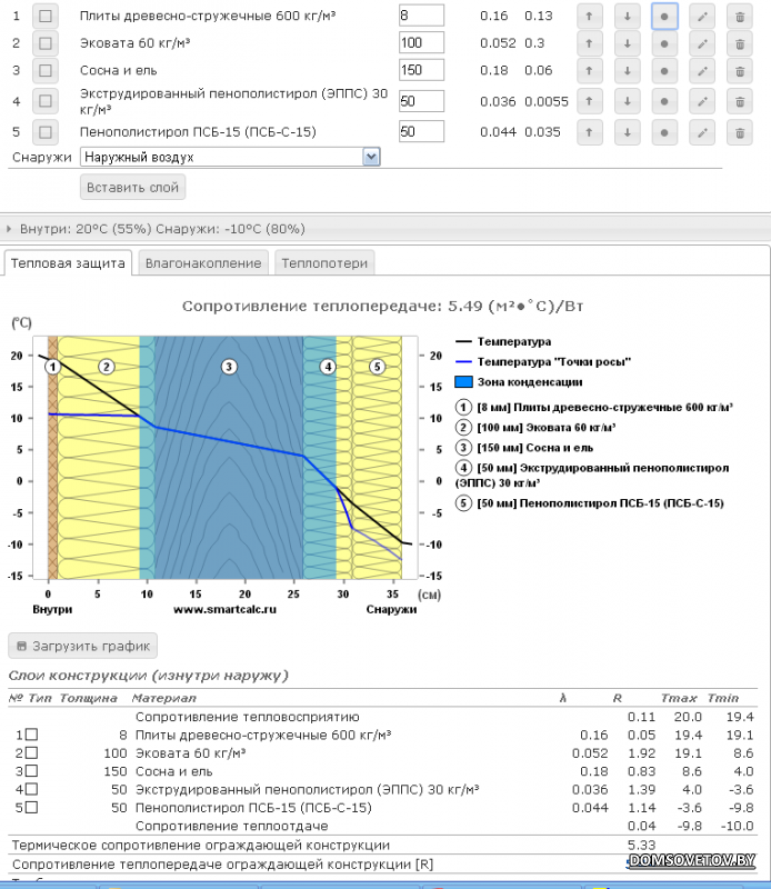

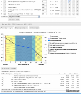

Вопрос по расчётам в теплотехническом калькуляторе.
Если Сопротивление теплопередаче ограждающих конструкций (R) принято расчитывать в Рб как 3,0 для стены и 6,0 для кровли, то такой узел как место перехода стены в кровлю (район мауэрлата) просчитывать как R=3 или как R=6? Я не оканчивал ПГС ,но мыслю, что раз тепло поднимается вверх, то в верхней части его надо удержать, а потому район мауэрлата уцеплить до R=6,0. Прошу подтвердить или опровергнуть мои предположения. Спасибо.
---------- Сообщение добавлено в 11:25 ---------- Предыдущее было в 10:58 ----------
Плюс ещё вопрос. По расшифровке данных из теплотехнического калькулятора.
Итак, делаю просчёт стены в районе маурлата.
слой (снаружи - внуть)
5 см ППС
5см ЭППС
15 см - мауэлат, сосна
10 см - эковата
8мм - древ струж плита
R=5,4 Как бы отлично, меня устраивает. Но меня смущает вот это синее поле со словами "зона конденсации",хотя сам калькулятор выдает мне заключение "
Ограждающая конструкция удовлетворяет санитарно-гигиеническим нормам по тепловой защите.Ограждающая конструкция удовлетворяет нормам по тепловой защите вне зависисмости от иных требований.Сопротивление теплоизоляции превышает Rт в 1.88 раза."

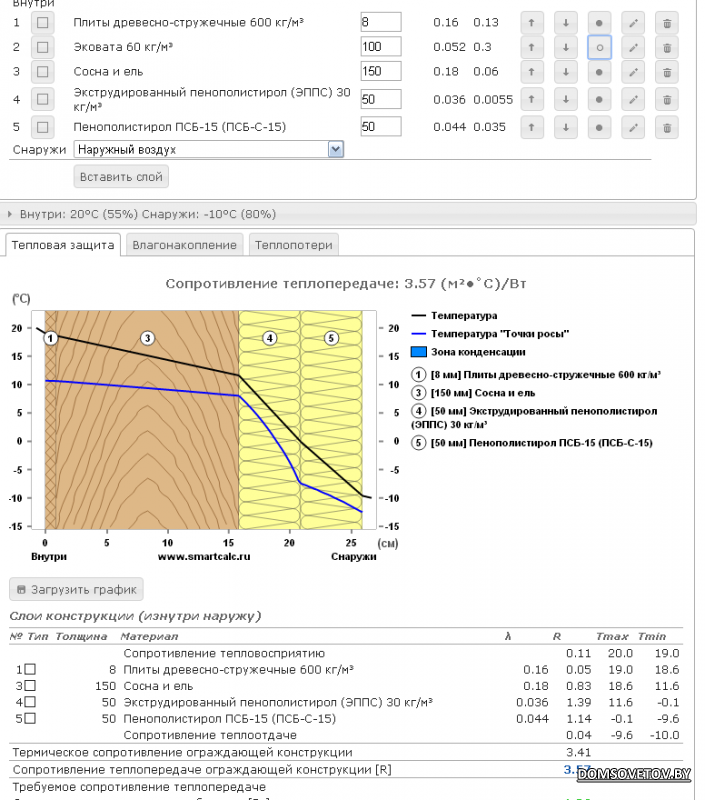

и тоже самое, но убираю слой эковаты. При этом R=3,57
Вопрос - как реагировать на синее поле (зона конденсации)? Это нормально или нет? Или искать, подбирать другие материалы и слои для того, чтобы избавится от этого синего поля (зоны конденсации) верхнем рисунке?
vangelis вне форума Ответить с цитированием
