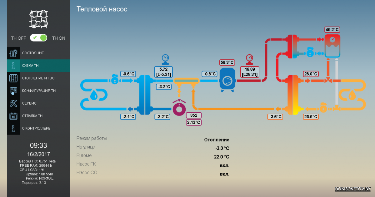

Апну темку. прошло прилично времени, появились реальные цифры в том числе для сравнения с газом который провел сосед.
Потребляет ТН с насосами около 1 квт сейчас он дает 9квт тепла.
Обошлось мне все вместе с геоконтуром и обвязкой включая ГВС 1200$ + бойлер на 80литров 100$ = 1300$ и я имею горячую воду в любом количестве ибо у меня послойный бойлер.
Я топлю ТН и плачу за 1кВт 0,19рубля, получаю чистыми 9квт тепла за 0,19 рубля
Сосед провел газ, еще не обвязал топочную и не сделал гвс а просто временно запитал полы и потратил примерно 3k$ за все включая обвязку.
Топит по полной тоже ибо дом не сдан, это мой друг, мы строимся вместе.
1 куб газа в его котле даёт 9квт тепла, делали замеры.+ жрет электричество.
платит за куб 0.4226 рубля + котел и насос на полы жрут около 100вт в час.
Он топит газом и 9квт тепла ему обходятся c учетом электроэнергии примерно 0.43рубля
Получается я затратил 1300$ и топлю по 0.19 рубля за 9 квт тепла = 2,2 копейки за квт тепла
Сосед затратил примерно 3000$ и топит по 0.43 рубля за 9 квт тепла = 4,8 копейки за квт тепла
И это он еще с ГВС вопрос не решил и не обвязал правильно котел ибо надо гидрострелка, косвенный бойлер, еще касарь уложит думаю.
Так что мой тепловой насос уделывает на данный момент в 2раза по цене 1квт тепла да и по начальным вложениям тоже в те же 2 раза получится.
Скрин текущего положения дел:
не вериться как-то в СОР = 9. думаю так должно быть:
среднее потребление 1кВт и может дать до 9кВт тепла. так?
такие тарифы совсем недавно сделали. было ~0.37.
абсолютно не показатель. мне например отопление ~11-12к все обошлось.
из них только радиаторы+трубы на ТП+гребенки+БКН = ~5.5к(евро правда тогда был 1.5 к 1$) + ТН = 3.5к
Lobzik вне форума Ответить с цитированием
По Станиславскому, не верю! Видимо где-то просчёт, хотя честно, хочу поверить и увериться,тогда можно будет и самом повторять этот путь самодельщика ТН.
Сообщение от Lobzik Посмотреть сообщение
Вот и я о том же.
да, это примерный расчет, точно к следующему году только будет.
и что? этой зимой такие цифры, от того что когда то при заре горохе было 0.37 счет за газ в этом году ни у кого не уменьшится =)
Я вам больше скажу, пропорция между ценой газа и электричества еще больше поменяется за ближайшие 5 лет, и не в пользу газа. Я про это уже писал а все меня высмеивали на форуме, я уже и не пишу, я не удивлен что газ подорожал.
а причем тут вы? я свой ТН сравниваю. а не чужой/заводской.
В заводском цель заработать на потребителе и чем больше тем лучше, ставят мелкие теплообменники, не используют BLDC компрессора итд итд, все это сильно снижает СОР.
Не удивительно что заводской ТН умеет худшие показатели.
У меня нет радиаторов но есть стены, саму систему отопления я не учитывал.
Но если учесть то у меня 2 гребенки по 8 выводов и 1км труб в полах+стенах. Трубы обошлись в 650$, гребенки по 100$ такие https://www.leroymerlin.pl/hydraulik...1740,l566.html
Итого 650+2х100 = 850$ обошлись мне стены+полы водяные с гребенкой, ну и 1300$ насос с бойлером.
всего получается 2150$ включая обвязку.
---------- Сообщение добавлено в 14:58 ---------- Предыдущее было в 14:56 ----------
Вот и я о том же.
у меня счетчик есть, мощность меряет точно.
увы нету пока еще теплосчетчика, будет в следующем году, тогда будет точнее.
может там 9.5 квт а может 8.5, я написал же +-10% цифры.
Пока элементарно нету лишней сотки баксов на покупку его, скорее всего поставлю расходомер и по датчикам температуры буду считать, + электрокотел купил, хочу тоже поставить что б сравнивать показания... тоже способ..
