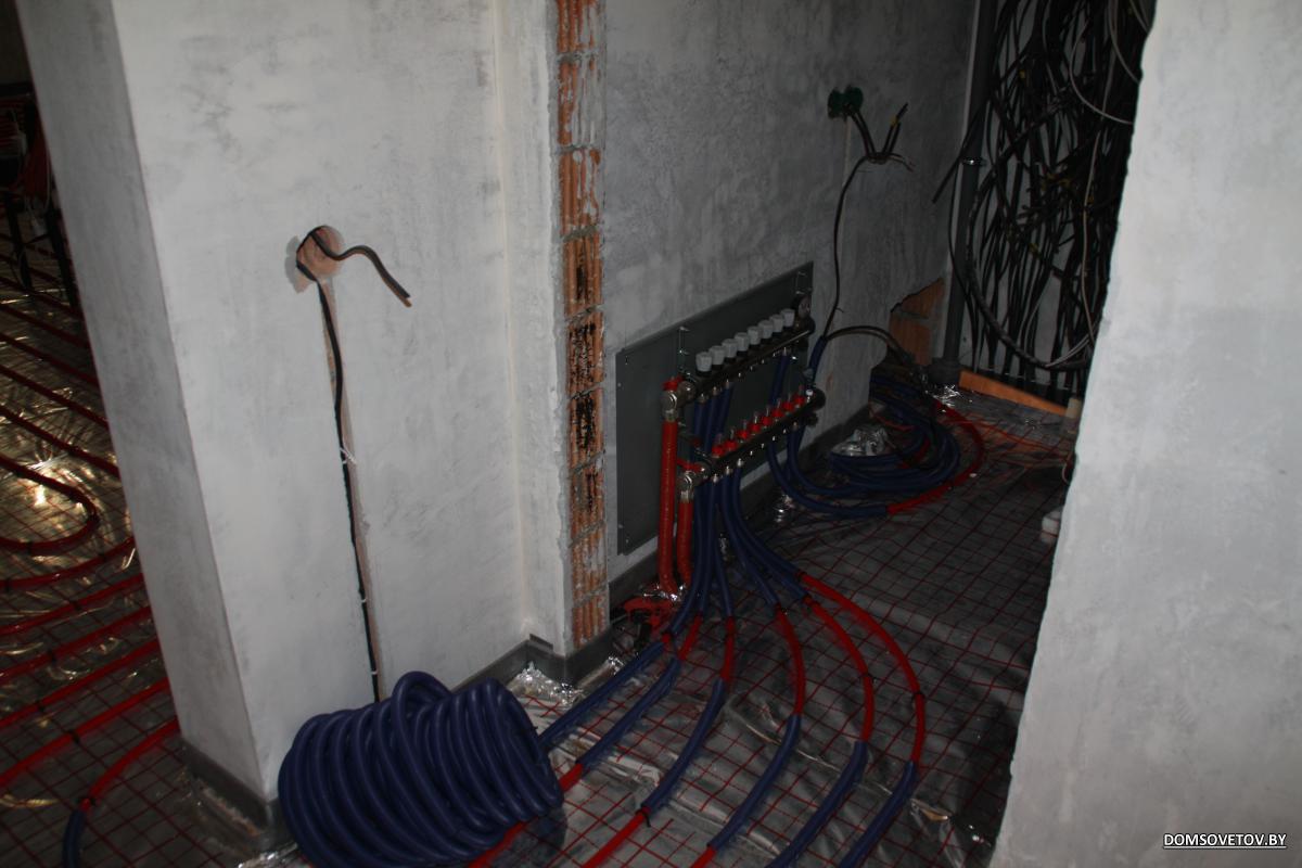

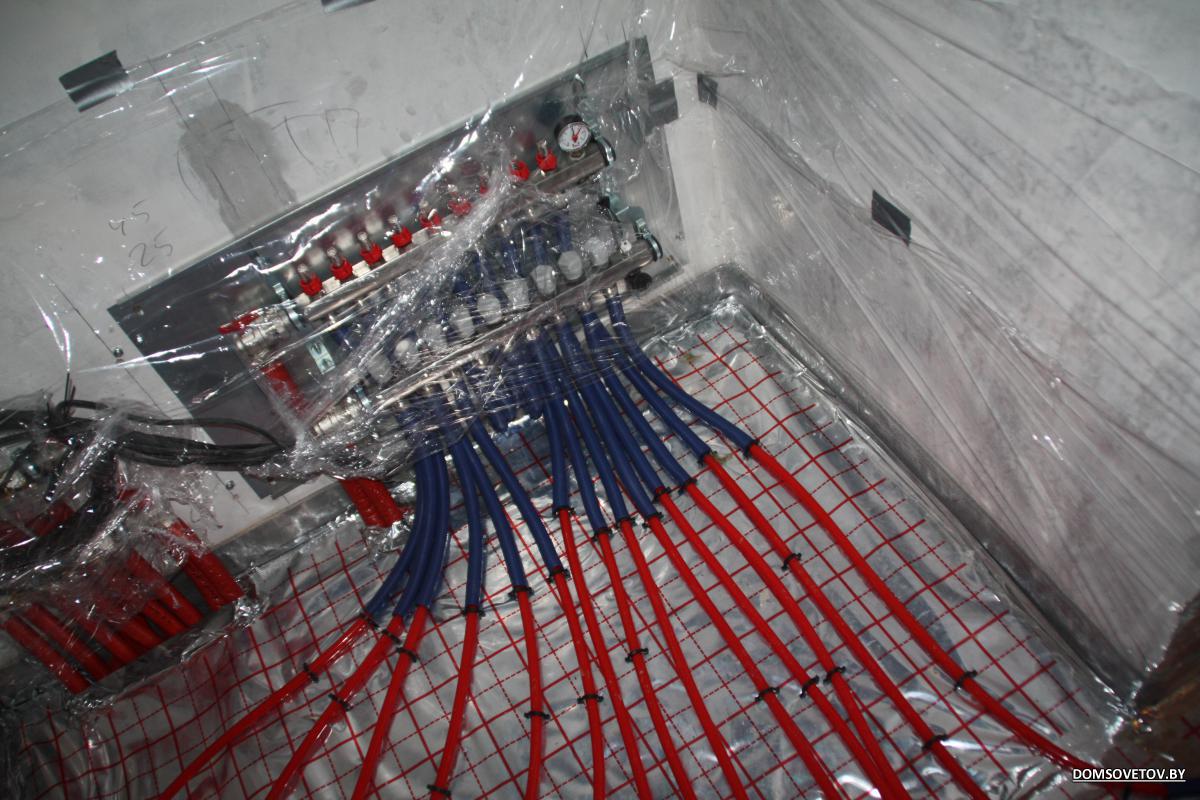

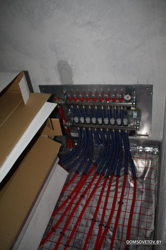

Господа, расскажите, пожалуйста, чем руководствоваться при выборе коллектора ТТ
для меня важно было наличие расходомеров и низкая цена. обратите внимание на наличие воздухоотводчиков и сервисных вентилей для обслуживания/заправки системы.
