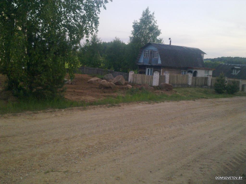

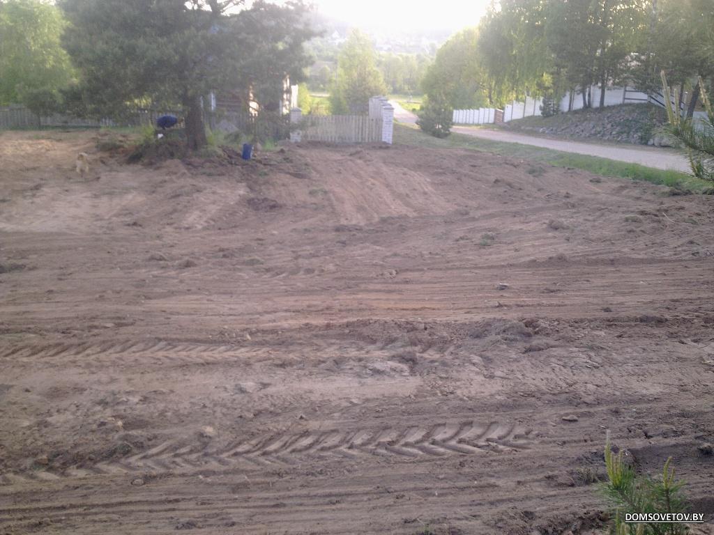

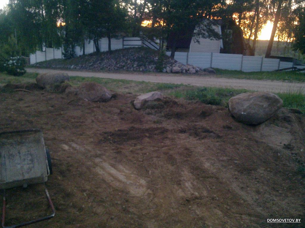

В общем эту сосну сегодня снесли, т.к. была наклонена

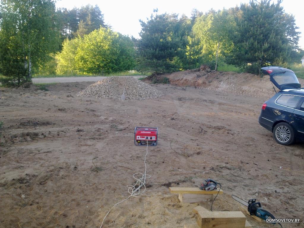

Привез 3 машины гравия

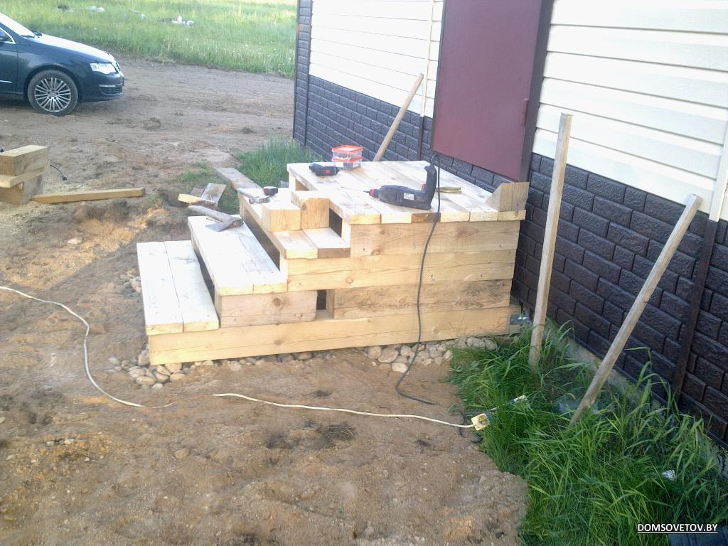

Ступеньки, временные (или постоянные?)

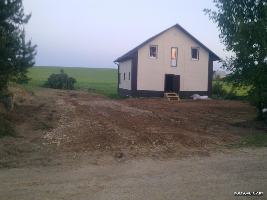

Подсыпка дороги гравием

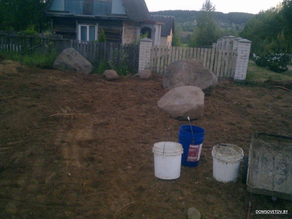

Камни - валуны были на участке, сначала все переместили за линию планируемого забора, потом жена посмотрела, что слишком много камней, половину вернули обратно, будут на участке до забора. Один валун еле ТО-шка двигала.
Это фото той самой машины, которая красного цвета?)))

Вот про камни-глыбы - они реально красивы, если их расположить не в ряд и вкопать на 2/3. Народ их за неплохие денежки купить готов, а у вас уже есть. Можно очень живописную композицию забацать!
