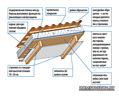

illarion , стропила будут 50х200 или 50х150. На самом деле поржать не получится. Потому как так делают многие, и на просторах интернета пишут что такой способ гораздо лучше чем между или под стропилами. Особенно для мансарды, где нужно сэкономить место . Мне нужно из эстетической точки зрения. Вот пример для XPS
Меня как и вас дико интересует -как крепить через утеплитель.

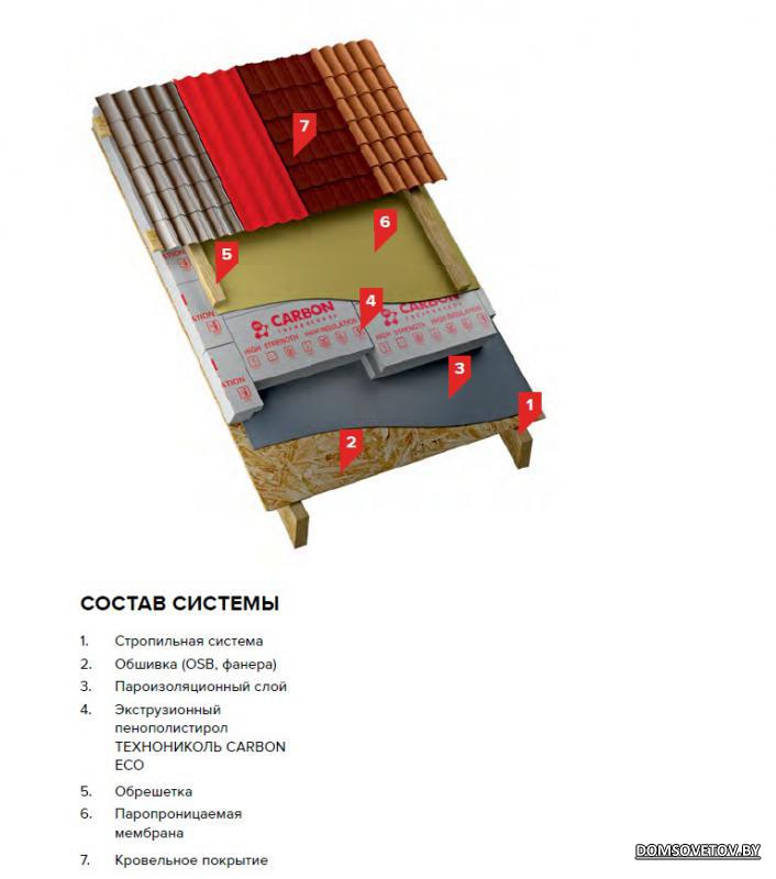

Вот PIR панели

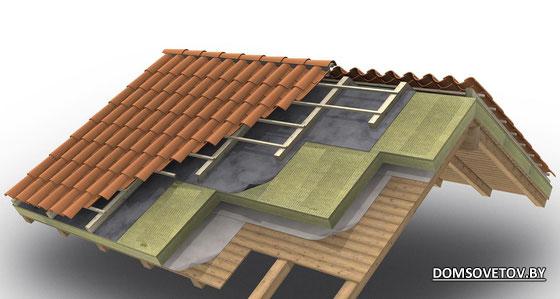

Что это за материал-минвата, интересно какая? Для такого материала тоже предлагают, но через переходные бруски

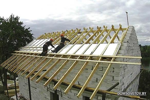

Система вентилируемой кровли на ДВП.
