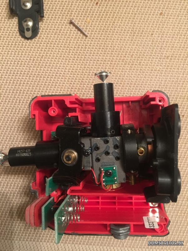

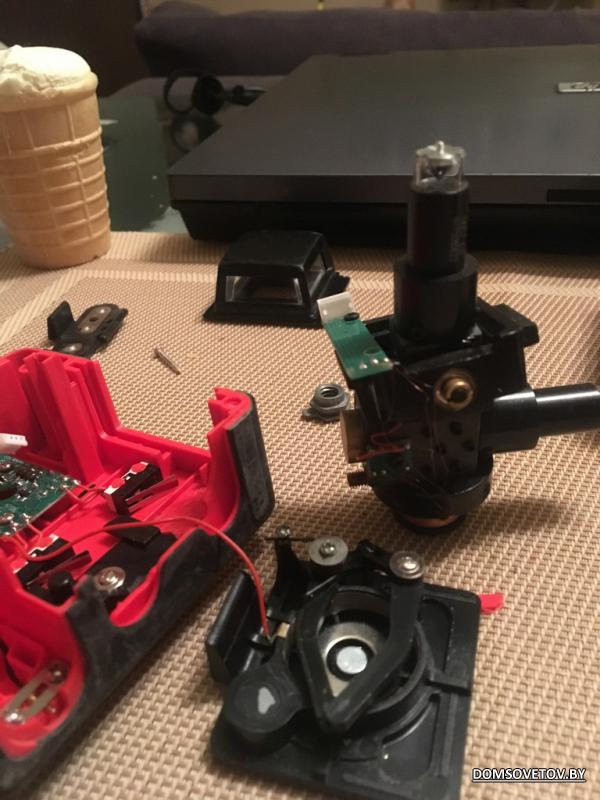

А потом еще и лазерный невелир рухнул на пол
Невилир пришлось вскрывать, заодно и отюстирую и проблему с холодной пайкой может найду (глючить начал год назад, после того как строителям дал попользоваться). Короче вот так он выглядит у меня внутри, одно крепление сильно пострадало.

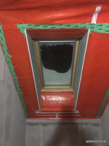

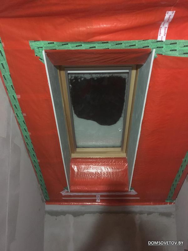

Восстановил скаты после переделки каркаса

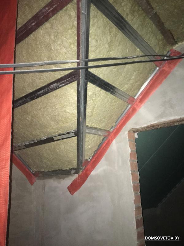

Собрал каркас одного из пропущеных строителями участка и утеплил. Конечно работа не простая, в костюме просто как в парилке, но качество собственной работы все же выше чем моих исполнителей

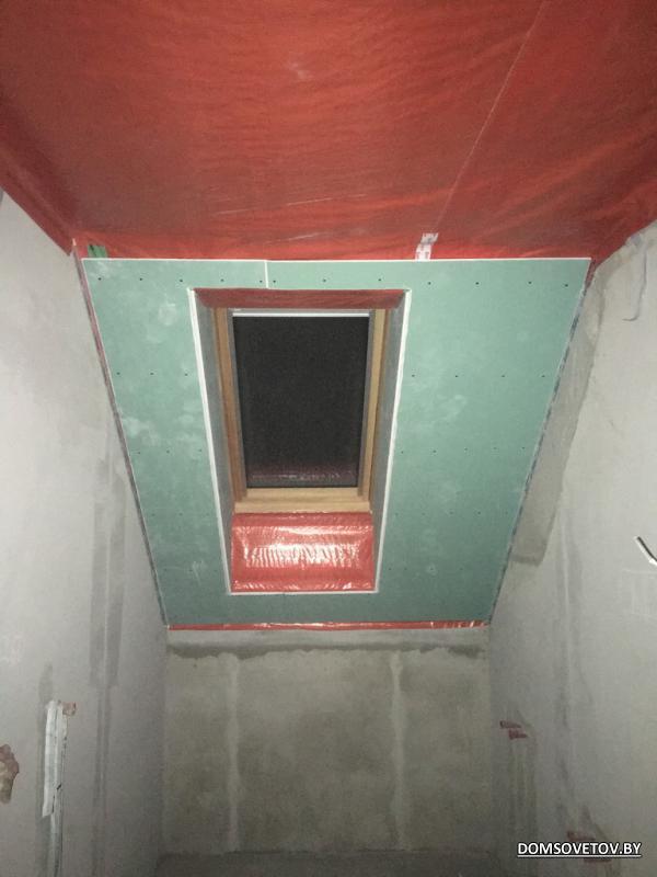

Вот так выглядит сейчас окно одного из санузлов, то в котором мне тоже пришлось собирать каркас самому, приятно видеть как постепенно все покрывается гипсом
