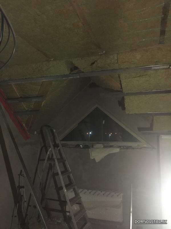

Вырисовалась у меня одна нестыковка по уровню потолка мансарды и "конька" кукушки. По проекту это место сопряжения потолка и конька кукушки должно выглядеть так:

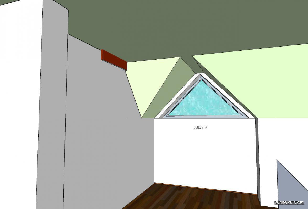

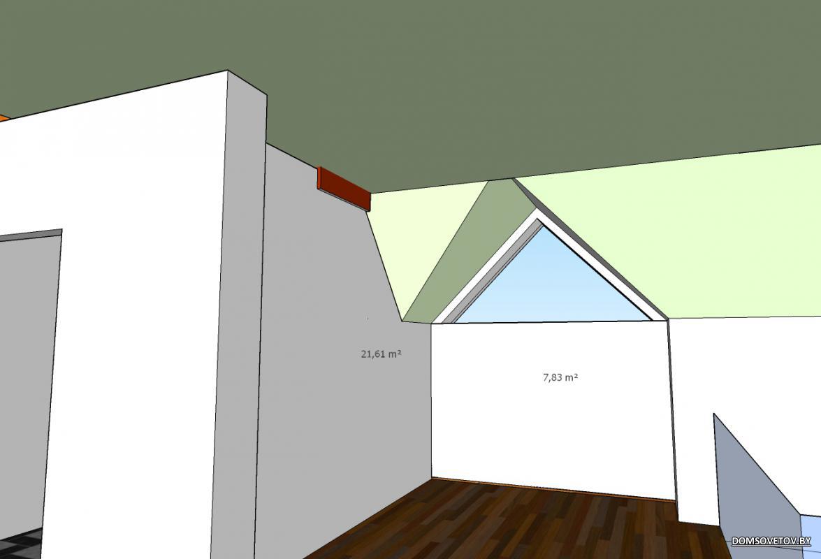

А по факту получается что уровень потолка на 5-7 сантиметров ниже относительно конька кукушки, т.е я вижу что можно сделать либо так как на рисунке 1, либо как на рисунке 2.
Что посоветуете? Или может еще есть какие варианты?

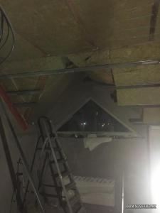

Вот еще фото в реальности
Последний раз редактировалось Lama; 27.12.2017 в 04:48.

Никаких идей?
---------- Сообщение добавлено в 01:47 ---------- Предыдущее было в 00:57 ----------
Наткнулся на один из моих вариантов в реализациях В модели смотрится плохо, а в живую вроде нормуль.
Старый 28.12.2017, 17:58   #19 или 301081
Сообщений: 5,130
@Lama,
на рисунке 1 лучше
но это моё , дизайнерское, мнение
Старый 28.12.2017, 20:28   #20 или 301091
Lama
Аватар для Lama
Регистрация: 05.09.2014
Сообщений: 2,852
@ister, спасибо за мнение, наверно именно так и нужно будет делать. )
Вопрос еще ширины этой полоски: лучше чуток пошире или все же стремиться чтоб она была поуже?
