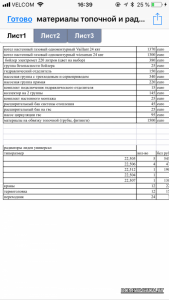

Старый 22.05.2018, 16:40   #855 или 307970
Katerina1010
Аватар для Katerina1010
Регистрация: 11.03.2017
Сообщений: 531
Сообщение от Sas Посмотреть сообщение
и какие требования по автоматике? да и какие модели вам вообще предлагают?
Вот эти три рассматриваем

Старый 22.05.2018, 17:02   #857 или 307972
Sas
Аватар для Sas
Регистрация: 16.06.2011
Сообщений: 852
Записей в дневнике: 6
Сообщение от Katerina1010 Посмотреть сообщение
Вижу два, не вижу автоматики. не вижу датчиков бойлера, насосов и прочего.
Но по цене предполагаю, что речь идет о конденсационных котлах.
И думаю, что вам стоит рассмотреть вариант котла Buderus GB172i-24 или Bosch Condens 7000i 24 P. Теплообменник в этих котлах из сплава кремния, а не из нержавейки, по стоимости они будут дешевле.
И еще замечание, котлы вам предлагают премиальные, а водонагреватель, откровенно говоря, так себе.
Попросите расписать спецификацию подробнее.
Старый 22.05.2018, 17:25   #858 или 307973
Sas
Аватар для Sas
Сообщений: 852
А еще порадовали радиаторы лидея)
Может стоит взять котел попроще, но радиаторы поставить нормальные?
