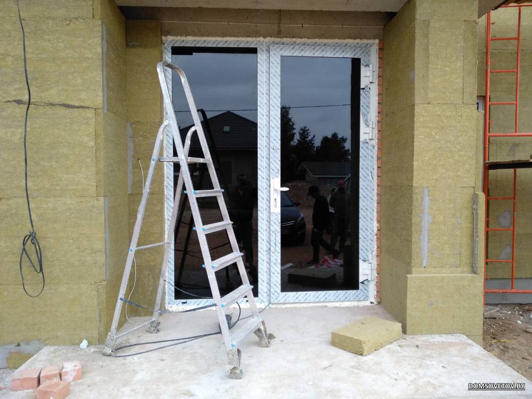

Katerina1010 швы клеем замазывать тоже нельзя в вате...
Старый 22.05.2018, 19:24   #862 или 307983
wilson
Сообщений: 2,810
Репутация: 26

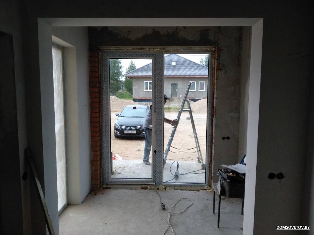

Сообщение от Katerina1010 Посмотреть сообщение
Ставят двери
У вас на раме просто импост или соединены 2 рамы? Если просто импост - то печалька. В соединители есть специальный профиль, который крепиться жестко к полу и потолку. Импост сам по себе овно на палке и у вас потом будут проблемы...
Старый 22.05.2018, 19:26   #863 или 307985
Кирилл П
Регистрация: 13.06.2016
Сообщений: 34
да тс все спускает на тормозах, ей главное скорость , и доверие ,я уже писал по первым фото что лепят бред , если будет отделка корник все косяки сразу проявятся

Сообщение от Uhon Посмотреть сообщение
Вязынская улица, 2
Утепление с теми же нарушениями технологии утепления фасада, продержался пол года, теперь почти на каждом окне с угла трещина. Фото плохо передает реальную картину. Фотография с дороги.
Народ, спасибо за комменты. Все обсуждается. И принимается решение. Как в ситуациии с высолами, теперь с фасадом- ответственность на прорабе. Да мы ему после года стройки доверяем. Не главное у нас скорость. К нам приезжали как мастера так и просто дом смотреть - и все говорили что выполнено все качественно.
Старый 22.05.2018, 20:06   #867 или 307995
Katerina1010
Аватар для Katerina1010
Регистрация: 11.03.2017
Сообщений: 531
Здесь 2 коробки, Импост поставить невозможно в таком типе конструкций, т. К импост служит для вставки стекла или створки изнутри, а дверь открывается наружу.
