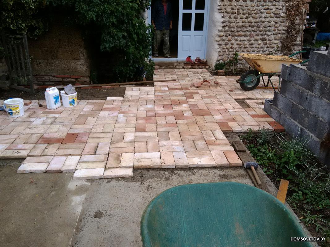

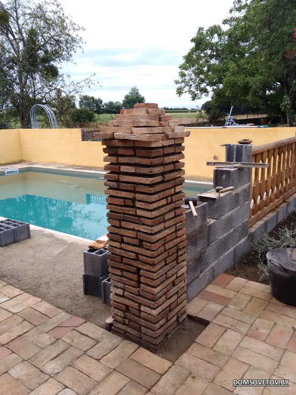

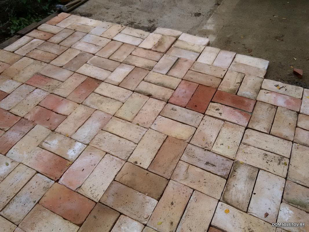

Старый 31.05.2018, 15:01   #9 или 308415
настойчивый
Регистрация: 26.01.2012
Сообщений: 444
А если так?
или так?
Последний раз редактировалось настойчивый; 31.05.2018 в 15:14.
Старый 31.05.2018, 15:11   #10 или 308416
Будауник
Регистрация: 22.05.2018
Сообщений: 14
Не, шлифовать не хочется. Да и на улице думаю долго не протянет. А вот как пол в сарае - это вариант.
