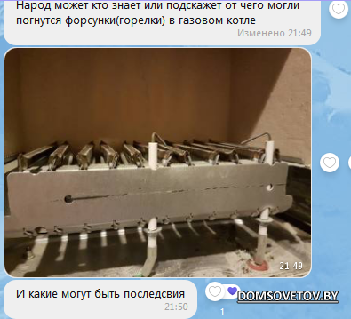

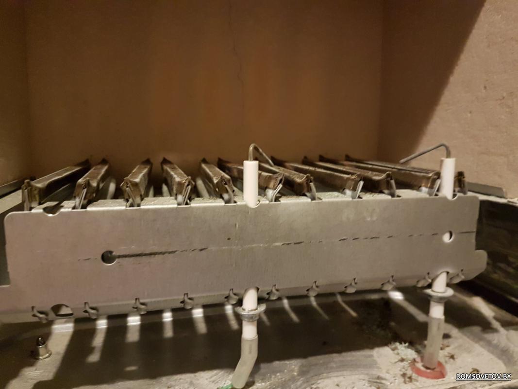

Из форума Колодищи. GAZ6000

@ВАМ, Скорее всего, металл повело из-за неравномерного температурного режима по длине горелок. Причину можно выяснить только разобрав это бюджетное чудо. Но на первый взгляд дело в неравномерности состава газо-воздушной смеси
