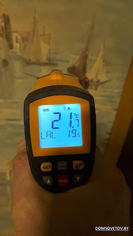

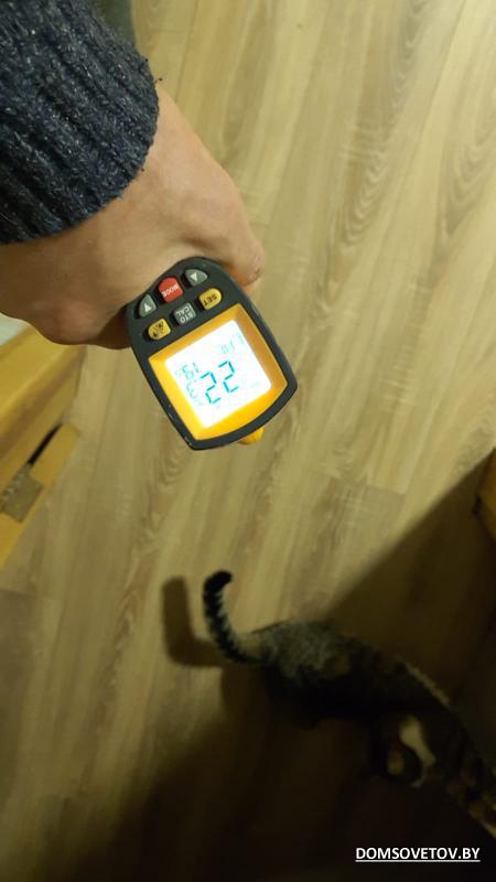

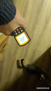

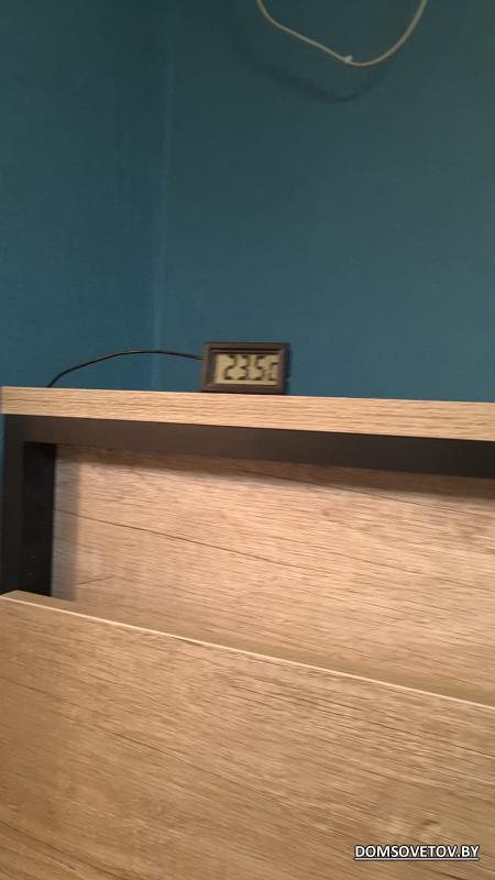

Можно с пирометром фоточку пола второго этаже без ТП на втором этаже с температурой 24"? Сколько же тогда воздух в этой спальне?
Старый 24.11.2020, 23:26   #26 или 327111
Сообщений: 15,758
подскажи-как на вайбере на настольном изменить настройки. у меня давно там нет половины мелиафайлов и фоток.
никакие.
с телефона на форум не ходил никогда. пароли не помню.
т на первом на 1,5м 23,5
т на стене 2 э простенок 21,7
полы ламинат 2 э -22,3

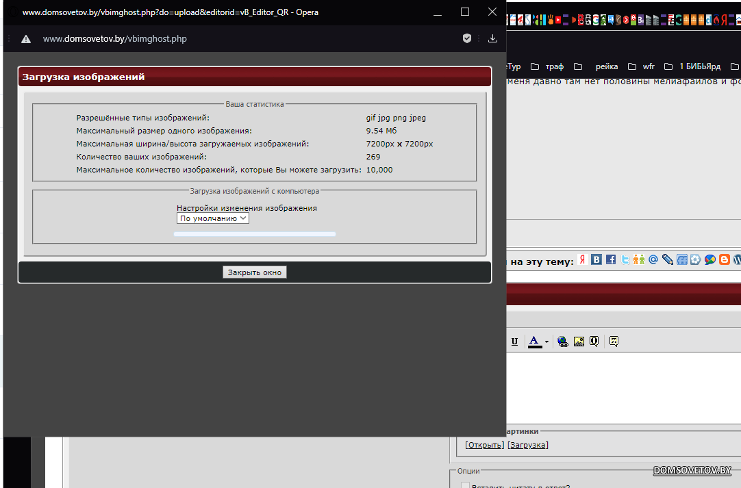

блин..так и на форум не могу загрузить..кнопок то нету.
---------- Сообщение добавлено в 23:26 ---------- Предыдущее было в 23:24 ----------
мультизагрузка отсутствует.
Старый 25.11.2020, 22:00   #27 или 327126
Сообщений: 13,051
@sergN, в браузере разреши использовать джава-скрипт.
И ещё посмотри под окном быстрого ответа есть "Вставить картинки", когда нажимаешь "Загрузка", то предлагает простую или мульти
