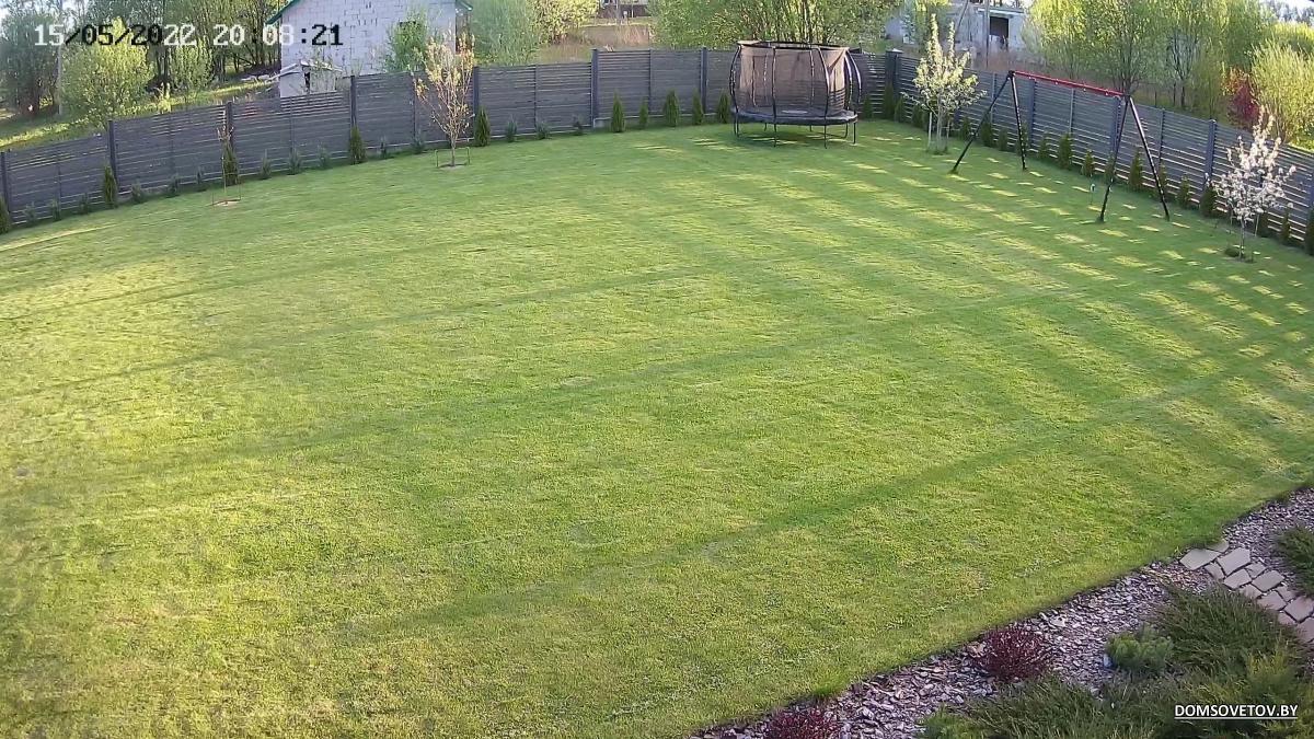

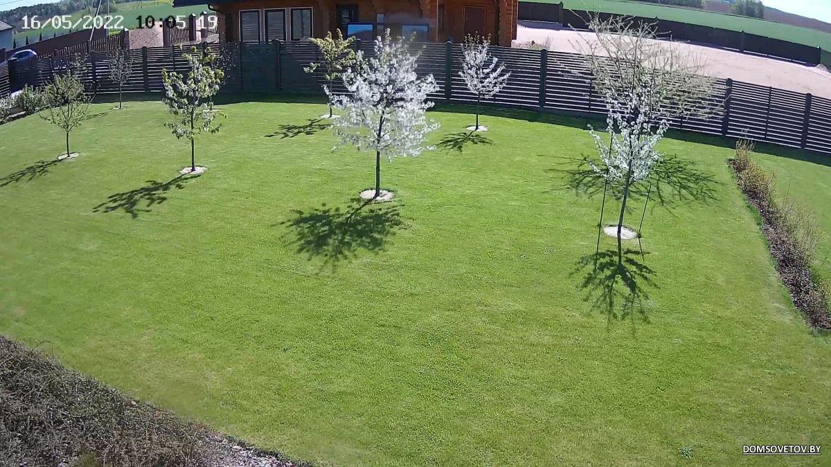

Старый 18.05.2022, 09:59   #845 или 330422
Makapoh
Аватар для Makapoh
Регистрация: 09.04.2012
Адрес: Варшава
Сообщений: 1,213
недавно косили

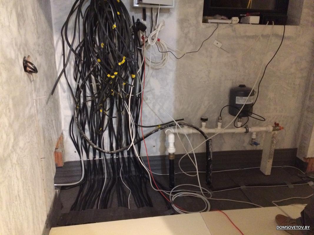

собирал сразу частотник в котельной на временной "балалайке" из паяного полипропилена. но на момент сбора, в котельной уже была штукатурка.
вода юзалась для фасада. и колонн.
потом внутри делали отопление, собрали уже чистовую "балалайку".
стяжку заливали с ней же.
потом пришли плиточники - для этого разбирал частично чистовую "балалайку". В этот момент решил переиграть кой чего из разводки. В частности в гараж теплую воду подмешать через термостат(туда у меня одна труба идет) и водоподготовку установить. Фильтр переиграли. И сделали выовд для автополива из дома Поэтому после плиточников "балалайку" собрали измененную.
Потом пришли финишники стен - они просто накрыли "балалайку" и автоматику чем-то. Все.
Блок автоматики первый раз со стены снимали электрики, потом плиточники. А потом еще раз я, чтобы установить модные керамические фентифлюшки, для законченного вида
в процессе
что бы сейчас поменял.
1. собирал бы времянку на пнд трубах.
2. котельную отделывал плиткой ДО стяжки и сбора отопления(нашел бы или нет плиточников для такого мелкого объема - хз). Т.к. по факту половину котельной пришлось разбирать. бойлер демонтировать, снимать котел и всякие ктр с газовой трубы откручивать.
upd. второй пункт невыполним. Т.к. на полу плитка тоже. И все равно пришлось бы и трубы от котла откручивать и бойлер демонтировать и часть "балалайки" разбирать, чтобы на полу было больше целых плиток. Разводка уходит в пол. Плитку нужно как-бы одевать на трубу. Ну или резать, но было бы много лишних швов. Плюс без стяжки уровень пола хз какой делать(у меня он один по всему дому, без порогов).

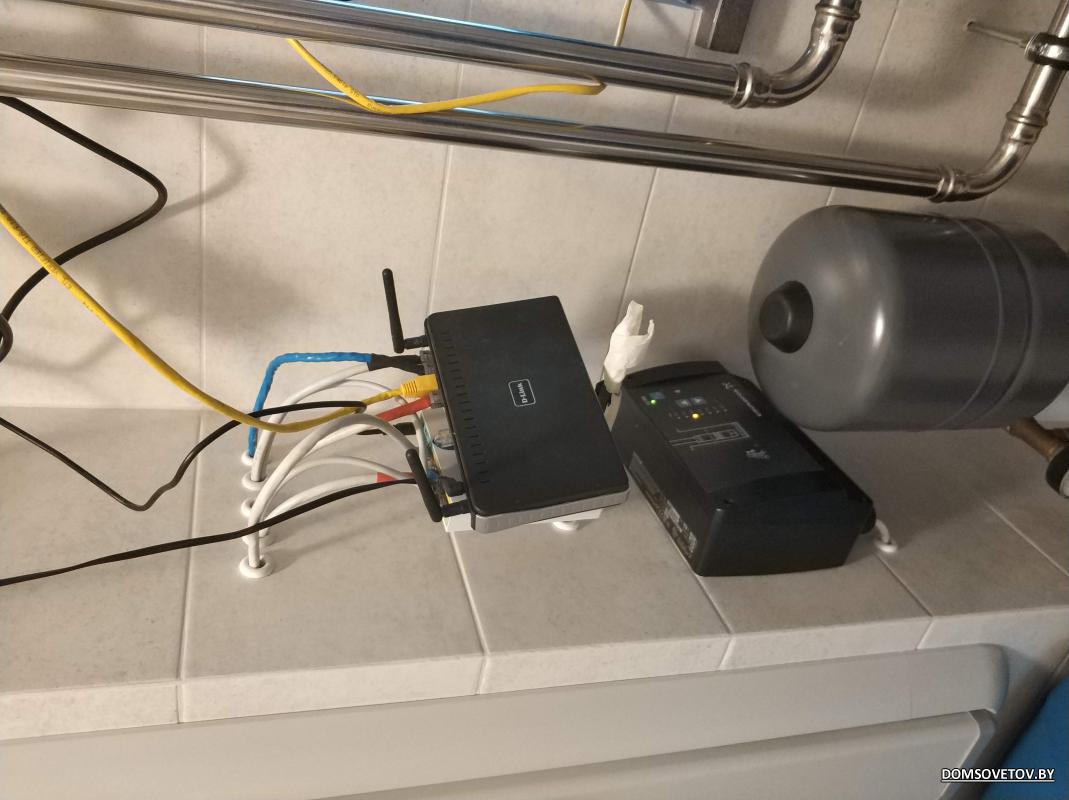

времянка. автоматика частотника лежит на подоконнике. электрики ее оттуда повесили на стенку короба, когда его делали.
