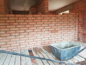

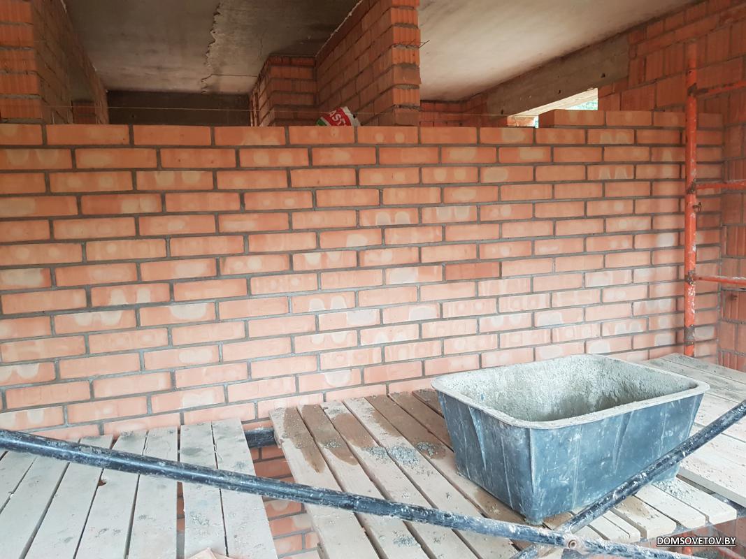

Доложили перегородки в бане, не хватило немного гладкого кирпича на чистовую стенку, надо довозить поддон на эти цели. Даже обычный Радошковичский гладкий кирпич смотритя шикарно в чистовой кладке: какие-то неровности, неровный обжиг но в массе все отлично. Немного расстроился что в доме какую стенку или две не подумал так сделать.
Старый 13.09.2022, 21:21   #980 или 330805

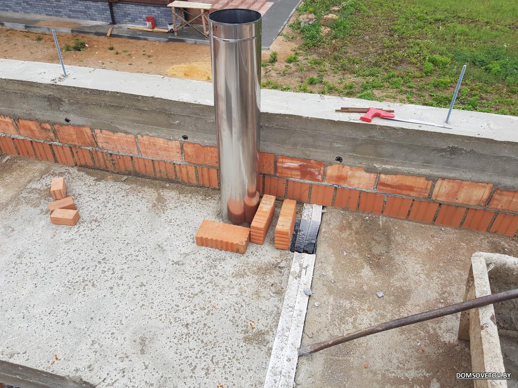

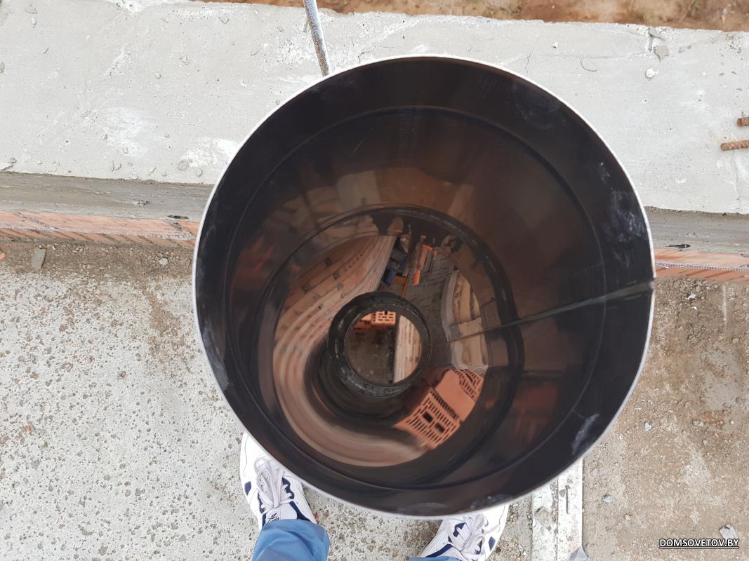

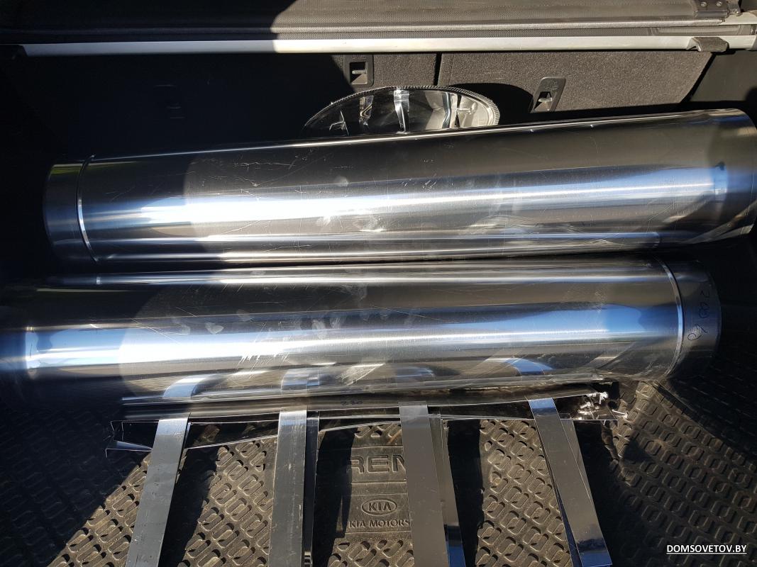

Привез 2м дымохода + хомуты + колпак для дымохода. В прошлом году все было в наличии, в этом полторы недели ждал изготовления на заказ.
По отверстию для дымохода барбекю немного не попали как надо. Придется 2 ряда кирпича между вент-каналом парной и дымоходом ложить на ребро чтобы между ними поместилась 5см ваты в качестве термоотчески. Не хочу вату оставлять в дымоходе открытой, хочу чтобы дымоход чисто был в замкнутой кирпчной кладке, а вата в качестве термоотсечки будет зажата между кирпичом на ребро.
