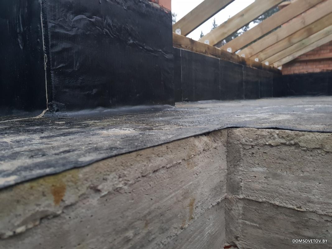

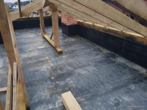

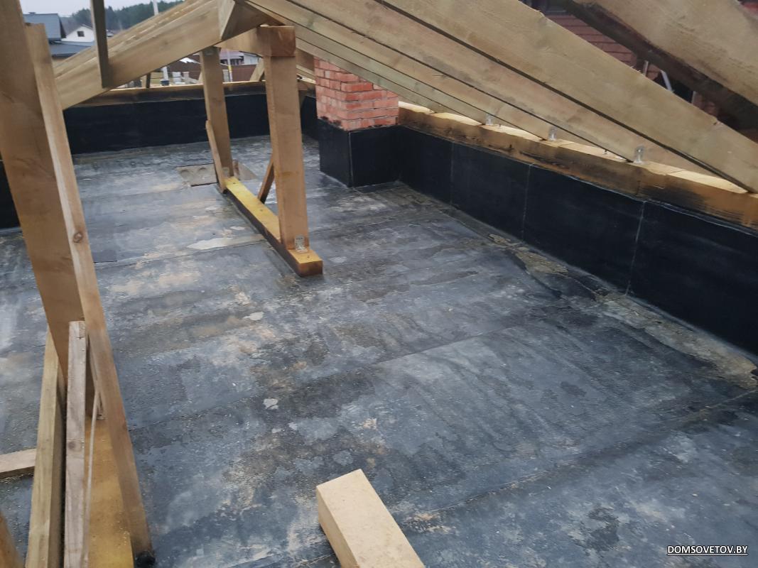

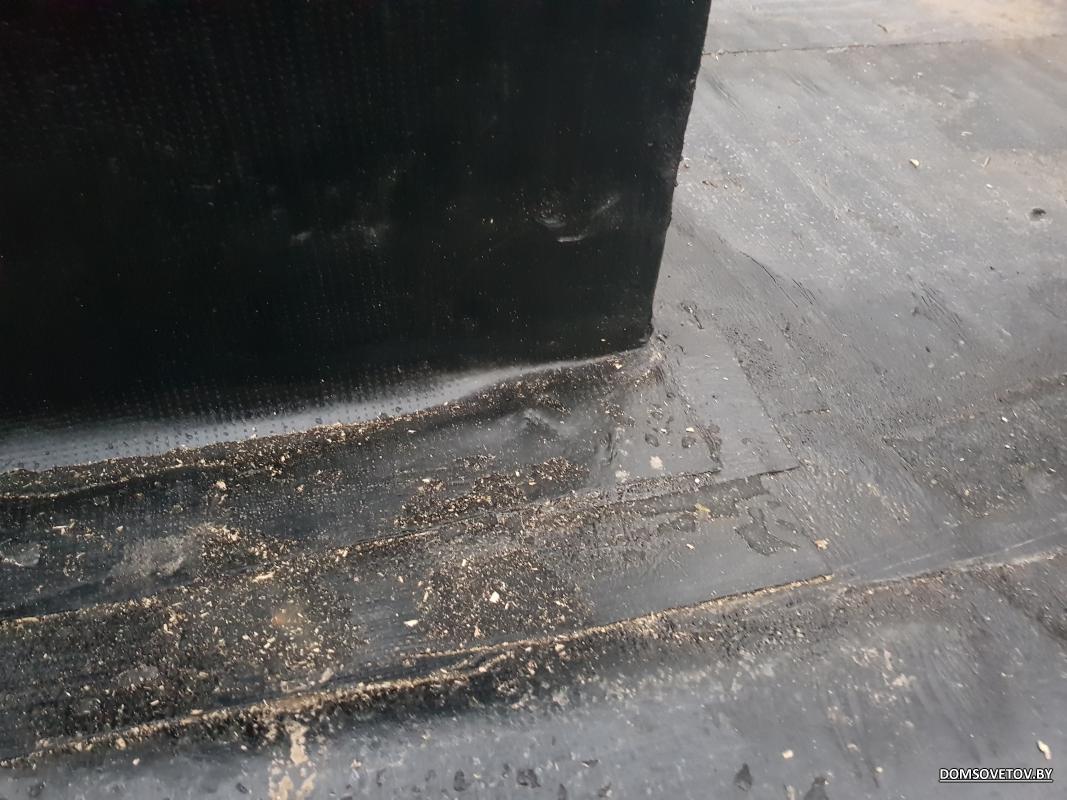

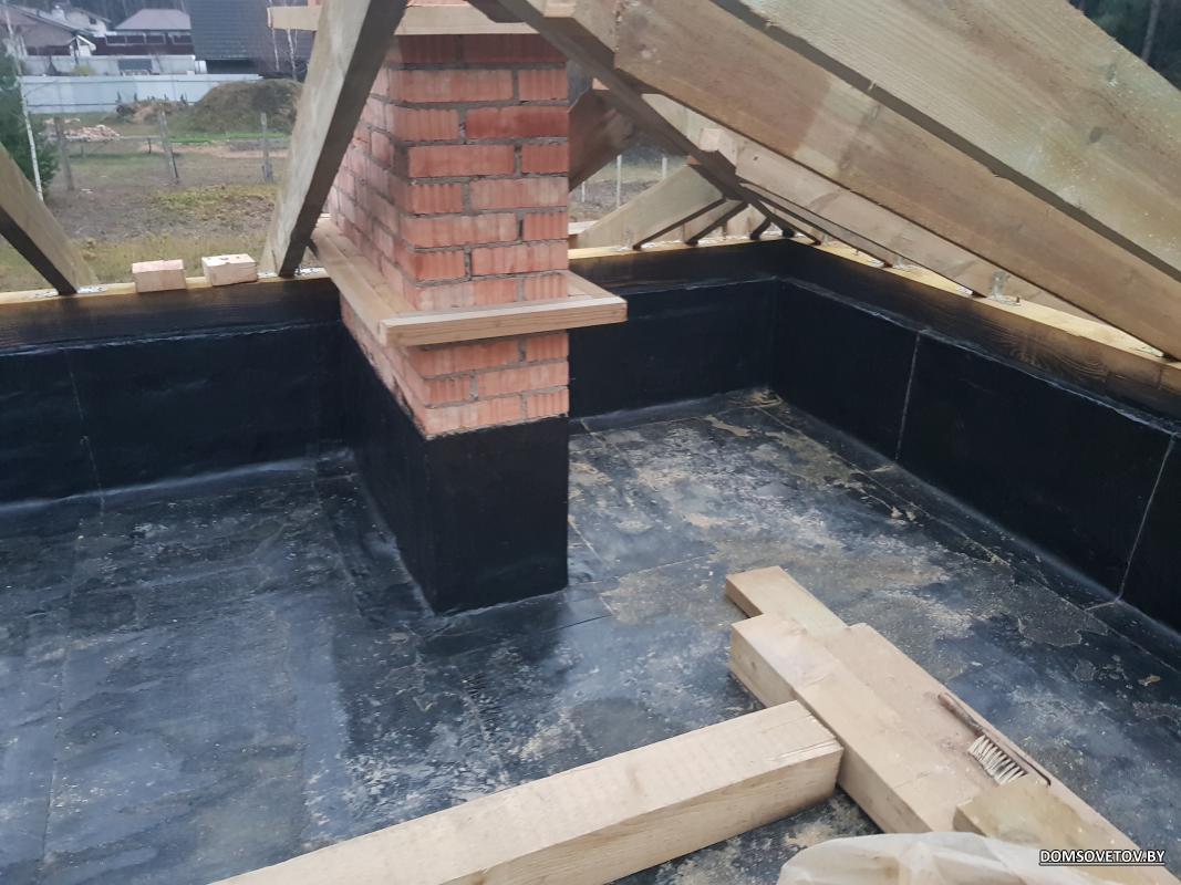

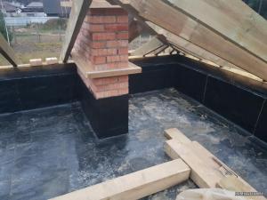

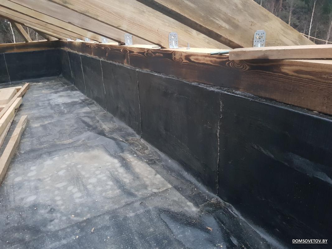

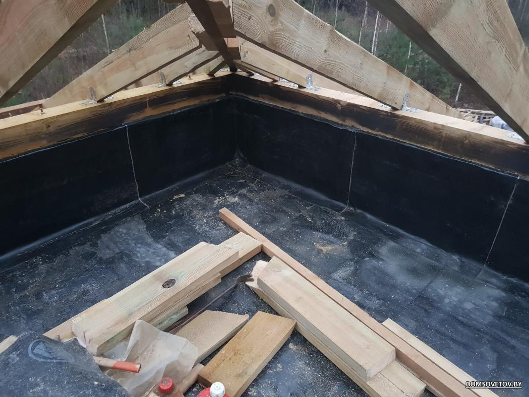

По этой причине решил пароизоляцию + утепление перекрытия + стяжку 5см поверх утеплителя делать прямо сейчас пока крыша открыта и эти работы сделать намного легче.

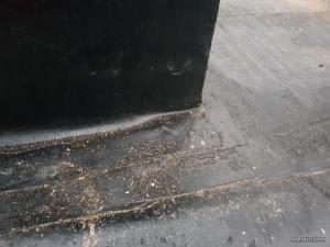

Сделали пароизоляцию перекрытия на бане: перекрытие убрали, стены высушили горелкой, растелили материал и спаяли его друг с другом + парапет на всю высоту до маурлата + спаяли с гидроизоляцией под деревом. По углам обсуждали/просил сделать кантик/бордюр под 45 градусов из раствора чтобы узел получился более надежным, но убедили что так как у меня пароизоляция то это не обязательно, все эти стыки под 90 градусов дополнительно проклеины на всякий случай с перехлестом. Если бы этот слой выполнял роль гидроизоляции тогда обязательно бы делали бордюр под 45 градусов. Сегодня посмотрел как все получилось - норм.
Кстати интересный эффект когда дерево горелкой обрабатывается чтобы чуть-чуть подчеркнуть его структуру - смотрится отлично на мой взгляд. Надо взять на вооружение и применить где-нибудь на открытом дереве если будет возможность.

дерево подгоревшее еще и не вкусное для всякой бяки.

зачем гидроизолировать перекрытие чердака?

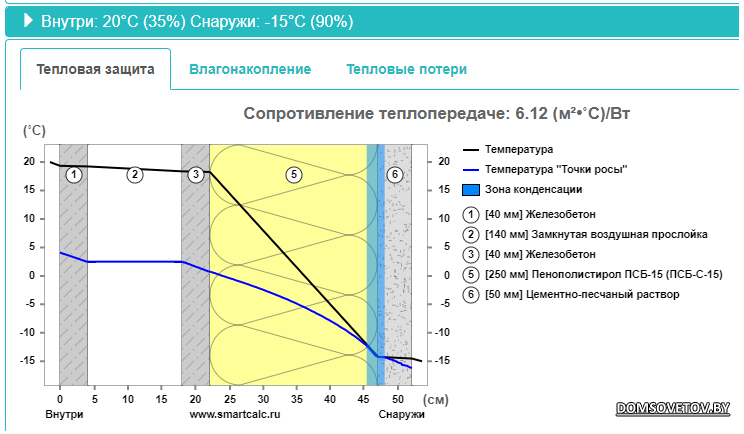

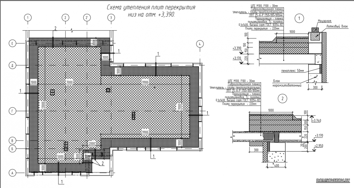

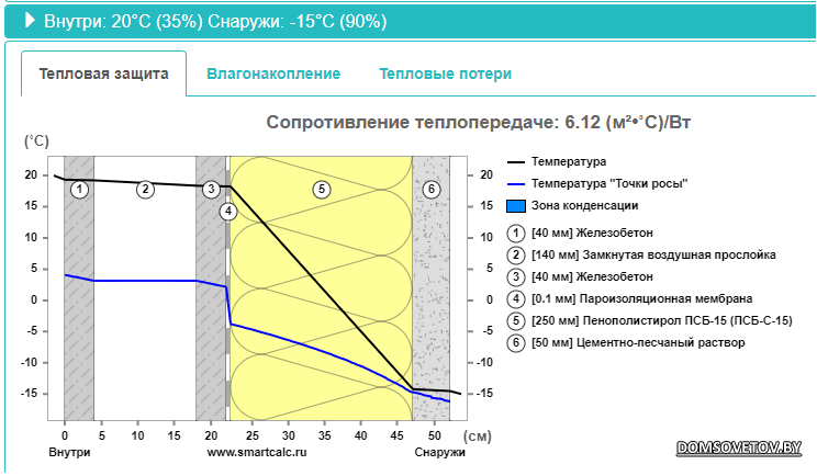

С плитами ПК надо учитывать что там не 22см бетона, а много воздушных пустот, в рассчете обычно плита ПК считается как 40мм бетона + 140мм воздуха + 40мм бетона. Утеплять перекрытие я буду пенопластом 250мм + стяжка 50мм сверху. И вот с такими вводными картина уже другая по смарткалькулятору.
В проекте этот слой пароизоляции и указан, но только пленка. Но тут я прислушался к Терехову который говорит в своих видео - делаете работы сами - можете использовать пленку потому что вы можете гарантировать качество, целостность, но если работы делают нанятые строители то высока вероятность что пленку могут повредить и вы об этом никогда не узнаете. Поэтому рисковать не стал.

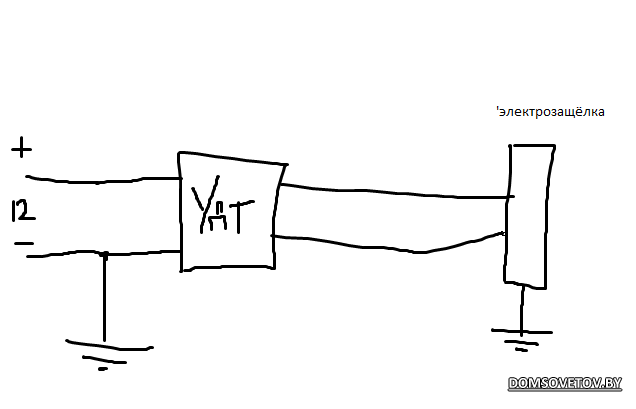

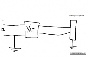

@Урри, ох, всё в кучу....
1. Электрозамок/электрозащёлка не боится радиочастотных помех.
2. УЗО это не автомат, тут просто нет слов... Ладно, спишем на вашу исключительную грамотность. УЗО это не вполне корректное, но устоявшееся название (устройство защитного отключения). Более правильно - УДТ (устройство дифференциального тока)
Суть УДТ вкратце - обнаружить что часть тока ушло в неизвестном направлении, т.е. минуя цепь фаза-ноль. Предполагая, что эта разница как раз трясёт человека по цепи фаза-человек-земля - лучше отключить всю линию. Земля в данном случае это не проводник PE(защитная земля), а настоящая земля (или бетонный пол...)
При этом рабочий ноль должен быть заземлён, иначе тока нет. Если ноль источника напряжения не заземлён (например генератор, или выход после разделительного трансформатора), то цепь фаза-человек-земля-ноль не образуется. Условно говоря можно(но лучше всё же не надо) взяться за один вывод трансформатора стоя голыми ногами на металлическом полу - и ничего не будет. Току некуда идти.
Разумеется если взяться за оба выхода - всё будет в полном порядке, ток потечёт и вас убьёт.
Дальше. Зачем нужно заземление? Затем что бы ток пошёл по цепи фаза-корпус-земля(PE)-ноль и сработало УДТ или в его отсутствии сработал автомат(если ток через землю будет достаточно большим).
Ещё дальше. Выхлоп блока питаний с гальванической развязкой как раз и является источником напряжения с изолированной нейтралью. Попадание питания (плюс или минус неважно) на корпус и далее на землю(PE) не приводит к возникновению тока. Нет тока - нет отключения посредством УДТ или АВ. Так же и нет поражения человека.
Пример - автомобиль. Корпус автомобиля соединён с минусовой клеммой аккумулятора (масса), и никто не думает страдать от этого.
Осталось только понять, что же делать, что бы земля(PE) защищала? Всё в действительности просто, как уже можно понять. после блока питания минус соединяем с землёй(PE), затем ставим УДТ, дальше заземляем электрозащёлку
Вот теперь, будет защищать. Вот это для настоящих параноиков.
Да, есть нюанс. Если производитель электрозащлки с какой-то целью решил корпус и минус соединить, то будет выбивать. Лучше прозвонить заранее.
