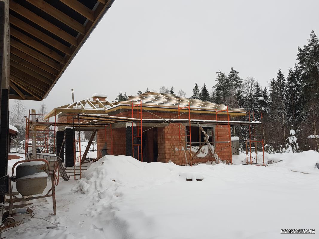

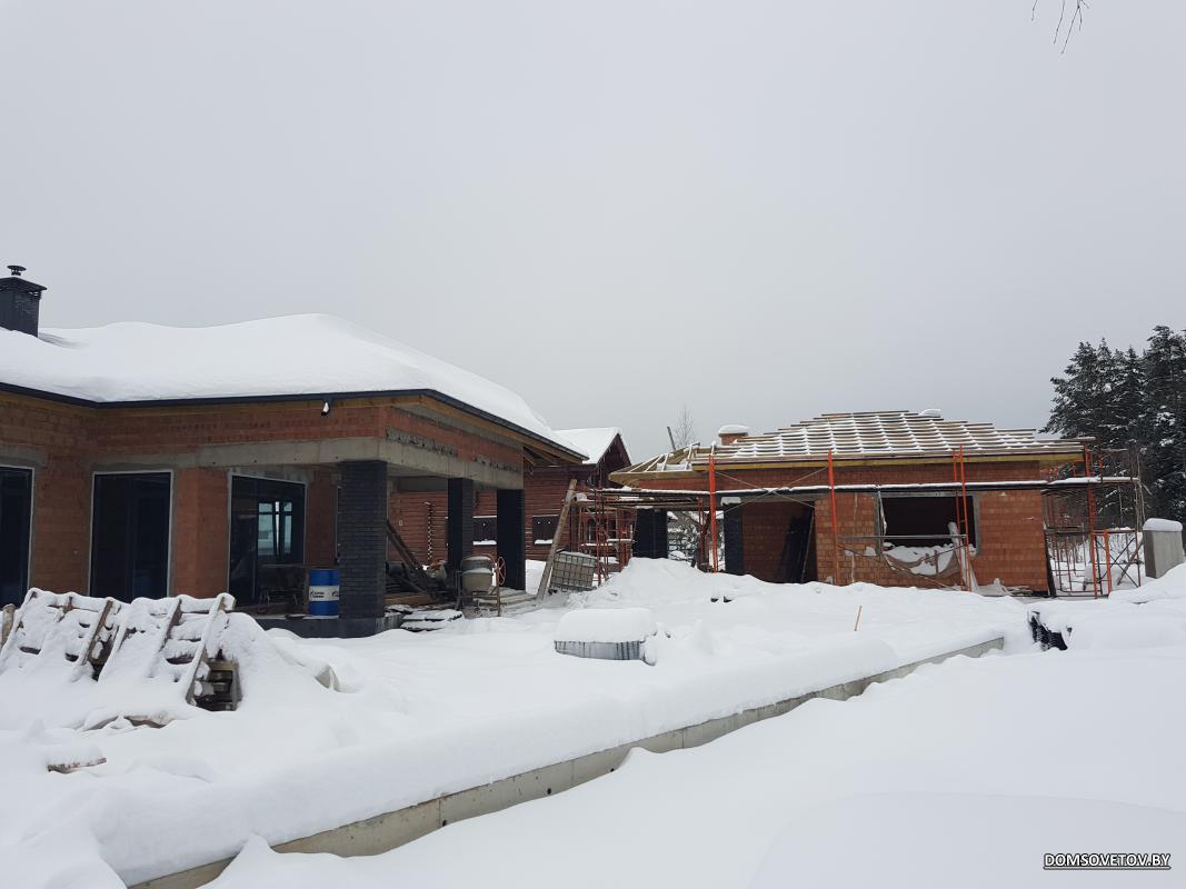

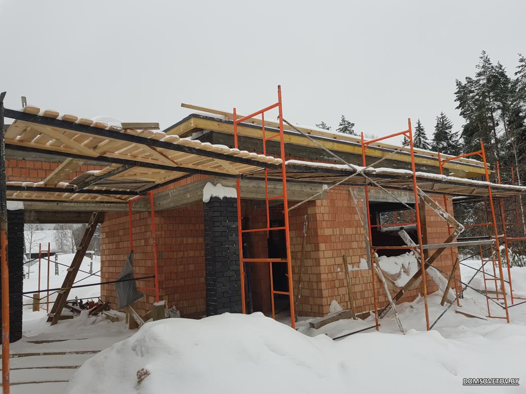

На чердаке совсем низко, сейчас уже на корточках приходится передвигать, но можно стать между стропилами. Когда мембраной все закроется будет намного неудобнее. По этой причине решил пароизоляцию + утепление перекрытия + стяжку 5см поверх утеплителя делать прямо сейчас пока крыша открыта и эти работы сделать намного легче.
Брал паузу в надежде что может снег еще растает и все успею сделать. Но у погоды свои планы. Поэтому после паузы продолжаем крышу. Утепление перекрытия и стяжку сверху будем делать уже на четвереньках по теплу.

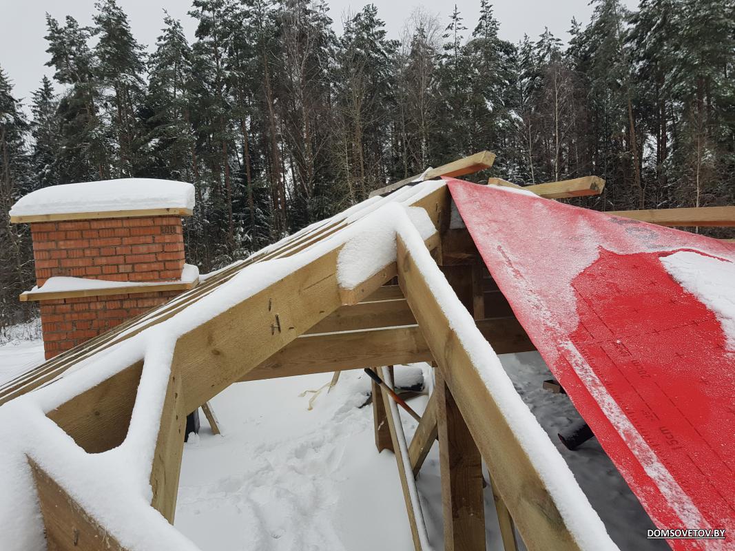

На крыше дома очень много снега, в ряде мест сугробы на крыше на глаз до 50см. Походил по чердаку - все нормально, ничего не скрипит, нигде ничего не прогнулось. Хороший тест для крыши потому что нагрузка очень большая.

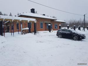

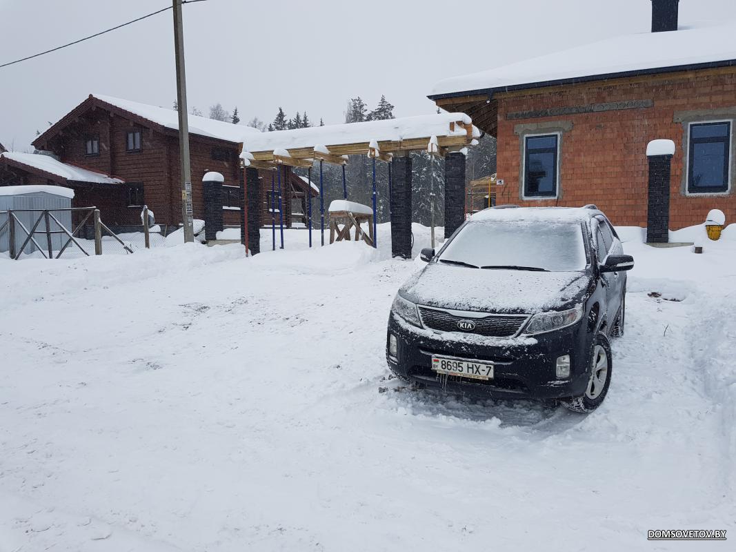

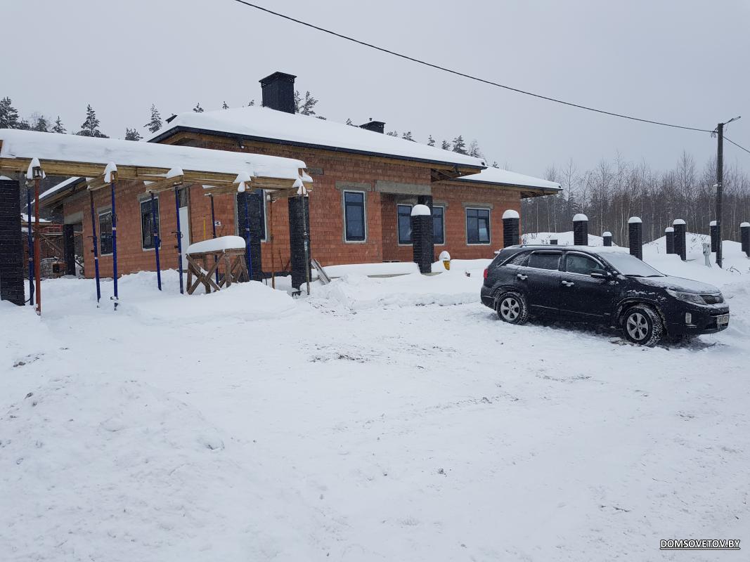

Примеряю по ощущениям зону стоянки для авто за участком. Изначально планировал зону шириной ~11м, с учетом самого проема 5м заезда на участок чтобы не перекрывать его для авто остается ~6м, это для 2х авто. Расчистил от снега зону этих размеров и походил-посмотрел на все это. Как-то хочется увеличивать зону до 15м чтобы сбоку от заезда на участок было ~10м и могли разместиться без проблем 3 авто не перекрывая заезд на участок. Сейчас в семье 1 авто и хватает, тут просто смотрю в будущее учитывая 3х детей они ведь лет через 10-15 приедут в гости и надо учитывать этот момент :-). 15м зоны в ширину в плитке за участок для авто это не слишком много? Может я тут слишком преувеличиваю все?

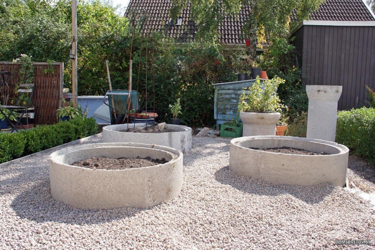

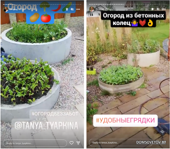

И первый вопрос про высокие грядки в огороде. Листая инстаграм ландшафтников обратил внимание что часть объектов с высокими грядками делается из обычных бетонных колец разного диаметра. На мой взгляд это удобно, бетон под открытым небом прослушит больше любого другого материала, по цене все адекватно, кольца можно задекорировать если не нравится цвет бетона (хотя мне нравится), есть прямой контакт с землей + большой объем земли в кольцах и они не будут промерзать как говорят ландшафтники. Может у кого есть опыт устройства грядок из бетонных колец, поделитесь как оно по факту?

Как по мне круглые грядки - это больше про красоту чем про удобство и функциональность:
Места занимают больше (при сравнимой площади под посадки) из-за проходов со всех сторон.
Косить газон вокруг них не так удобно.
Если нужно перенести на другое место (убрать/добавить) - хз как без манипулятора.
Нужен парник? В магазине я видел только прямоугольные формы.
Капельный полив? Нужно тянуть к каждому кольцу
Захочется культиватором пройтись - негде развернуться.
Но смотрится интереснее, да.
А, ну есть функциональный плюс. Если не хочется стоять буквой Г, то можно поставить кольцо на землю и засыпать. Будет грядка высотой 90 см. Из дерева/шифера/ЦСП такое просто не сделать.
