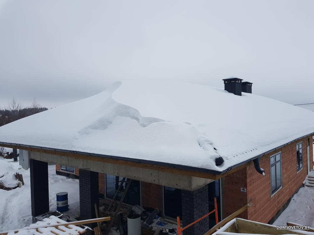

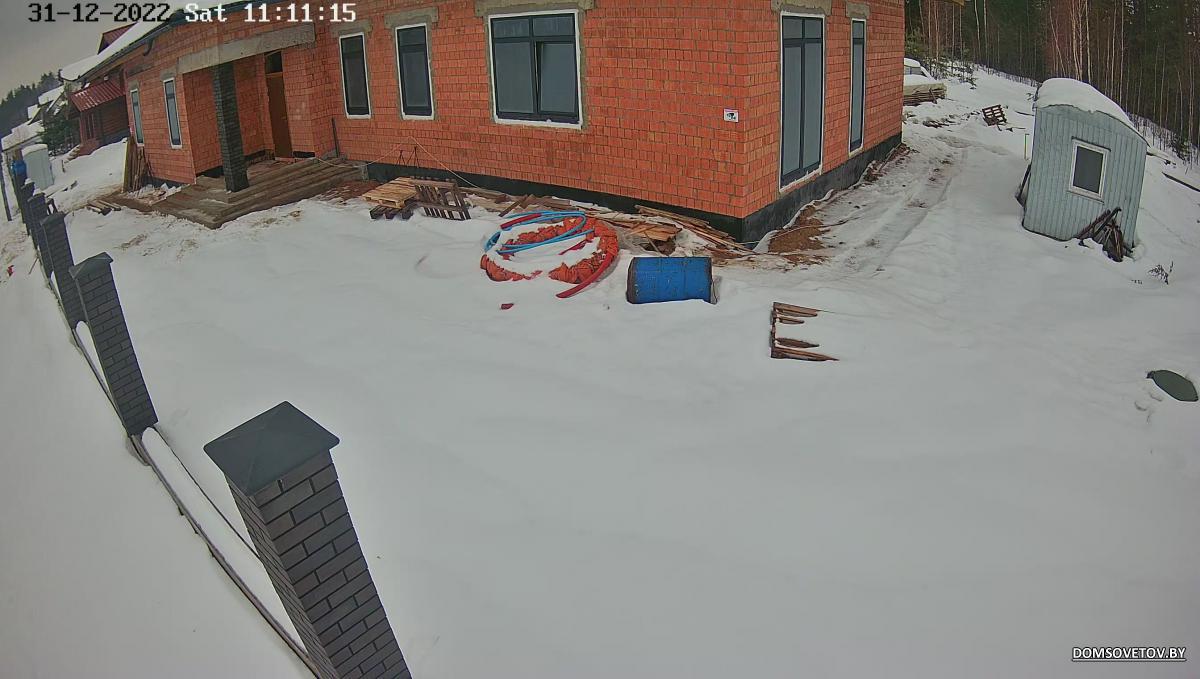

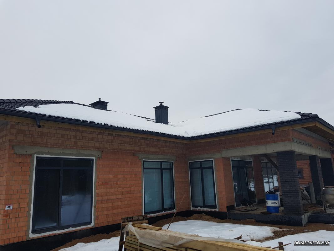

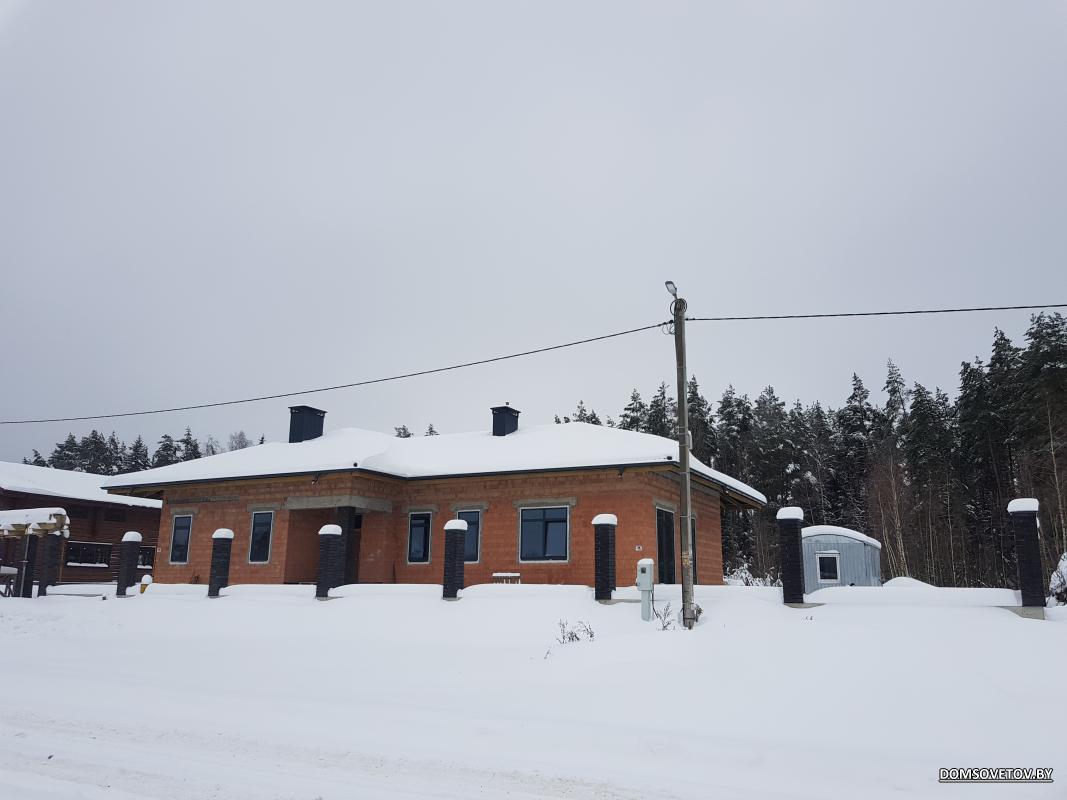

На крыше дома очень много снега, в ряде мест сугробы на крыше на глаз до 50см. Походил по чердаку - все нормально, ничего не скрипит, нигде ничего не прогнулось. Хороший тест для крыши потому что нагрузка очень большая.
Снег лавиной сходил? Вроде на свежих фотографиях уже меньше.

Сообщений: 1,393
Сходов снега не было, лежит все на крыше, таит постепенно по текущей погоде. Хотя вот на соседском доме с керамикой все сошло лавинообразно. Как я понимаю угол не очень крутой + ЦПЧ из-за фактуры держит снег сама по себе.

https://photos.app.goo.gl/Mp18F765ApSzXD1fA

Сообщений: 1,393
Теперь понятно почему возле дома под свесам не надо ничего садить.

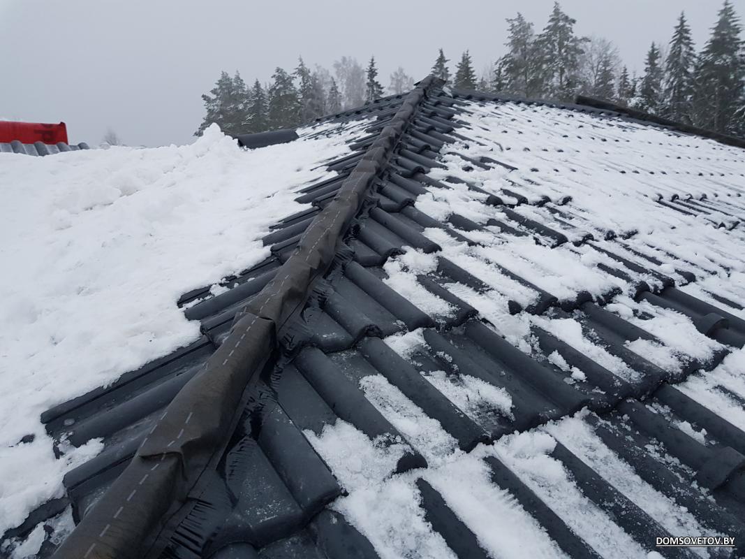

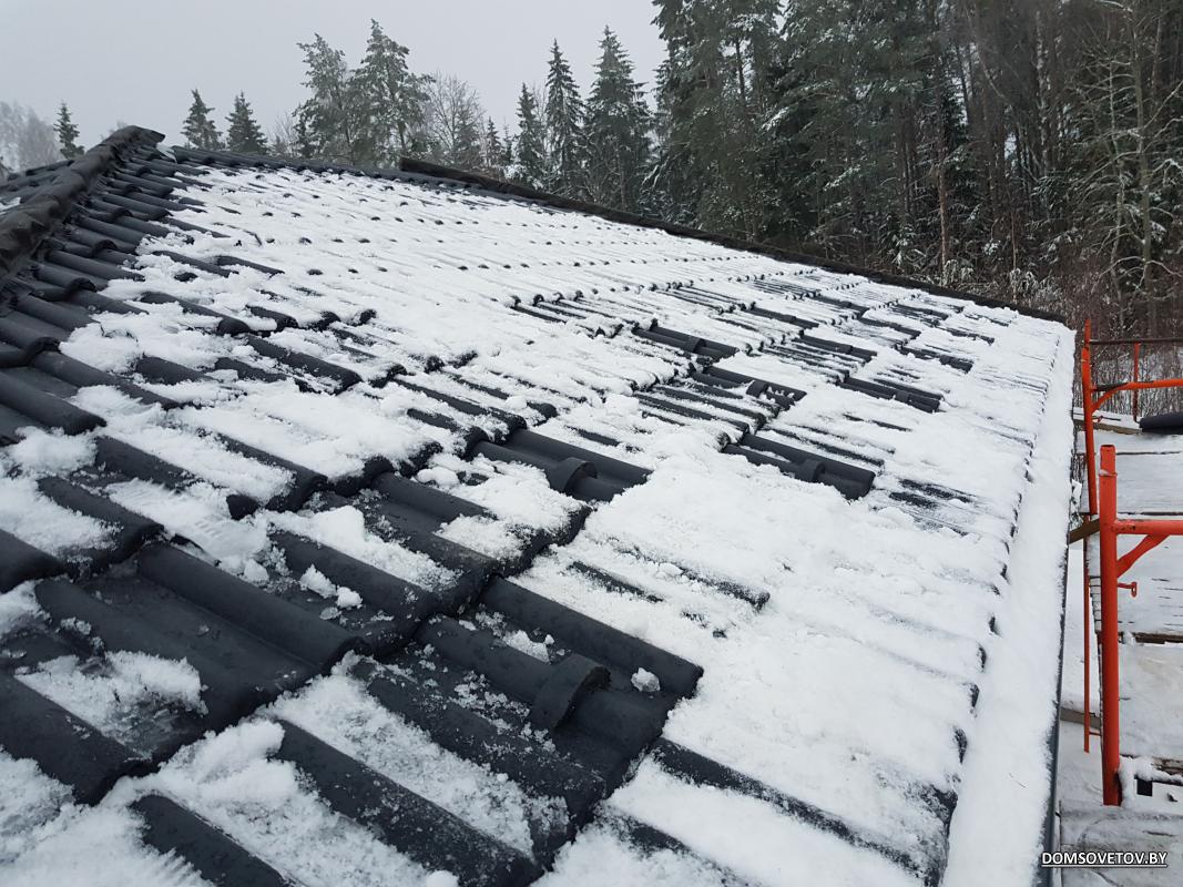

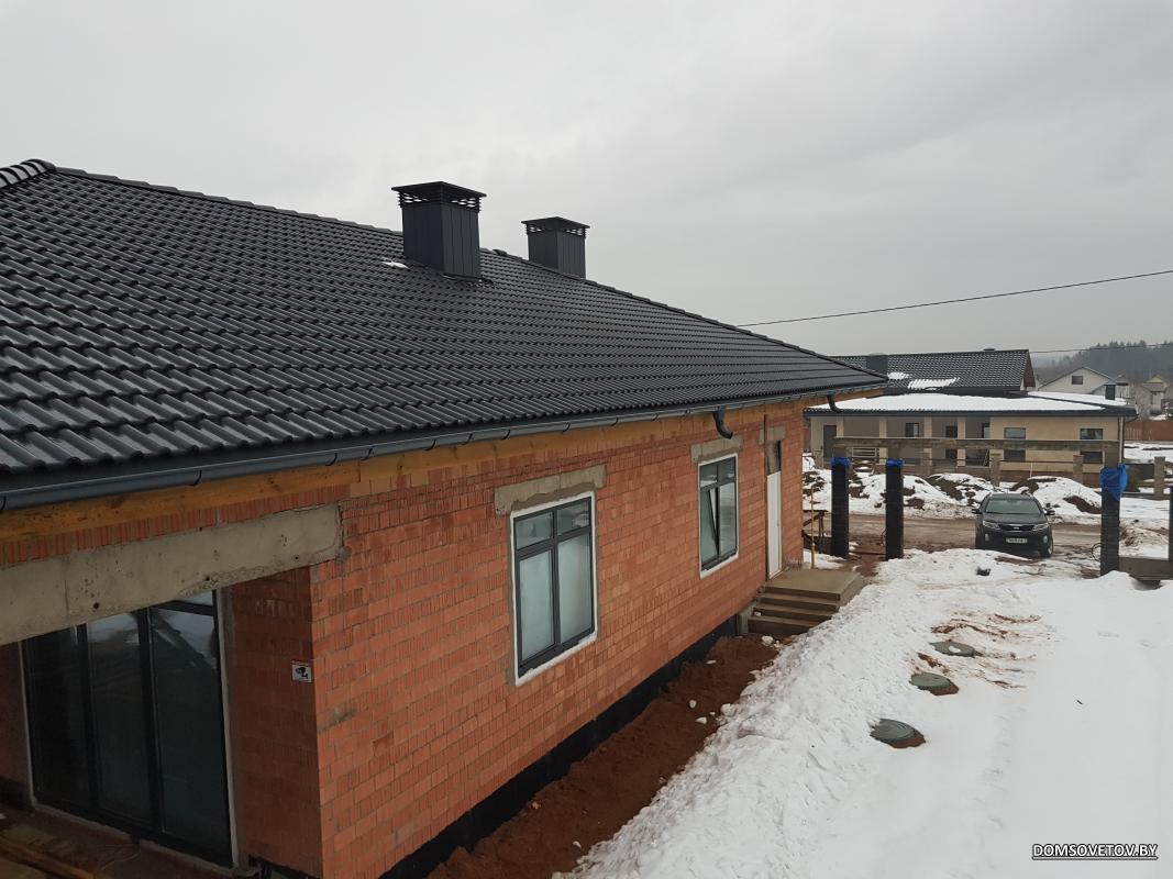

Сошел снег на обычных скатах вчера, на скатах граничащих с ендовой лежит до сих пор.
Какой вывод сделал для себя: на ЦПЧ при небольшом градусе (у меня проектный 25, но по факту меньше немного) снег лежит долго, даже по теплу сойдет не сразу и подтает значительно, но все равно сойдет. Для бани где крыша нависает над забором + обычный скат совершенно верно что купил родные снегодержатели - тут сходов с любой значительной массой снега не должно быть в принципе. Дорожки вокруг дома надо/буду делать не больше ширины свесов крыши чтобы всегда быть защищенным от схода снега который может рано или поздно случиться.
Где дорожки нужны больше ширины свесов крыши можно добавить родной снегозадерживающей черепицы просто в один ряд через 5-6шт и как мне кажется это на ЦПЧ задержит снег навсегда. Я этого пока делать не буду, один год всетаки не показатель для далеко идущих выводов + надо посмотреть как поведет себя родная снегозадерживающая черепица на бане, но такую заметку для себя сделал. Что также немаловажно - это можно сделать самостоятельно, важно только иметь леса чтобы подниматься на уровень крыши и до 2-3го ряда плитки рукой достаешь без проблем чтобы ее заменить, даже на крышу не придется залазить. Попробовал сегодня на бане так как леса по кругу - все реализуемо, доступ хороший, если надо будет то все можно сделать.

Не хочу вас расстраивать но с примерно таким же углом крыши скажу что снегозадерживающая шахматкой уложенная не спасает.
Может если побольше положить и скажем каждый третий ряд. Не реже. Тогда действительно на все случаи будет держать. Одного ряда точно не хватит.
Тут больше шансов избежать схода если какой греющий кабель положить и не давать много снега заметать на крышу.
Год на год не приходится. Но лавины почти каждый год сходят. В этом году отломало кусок грибка вентиляции. Эх. Надо было ближе к коньку ставить.

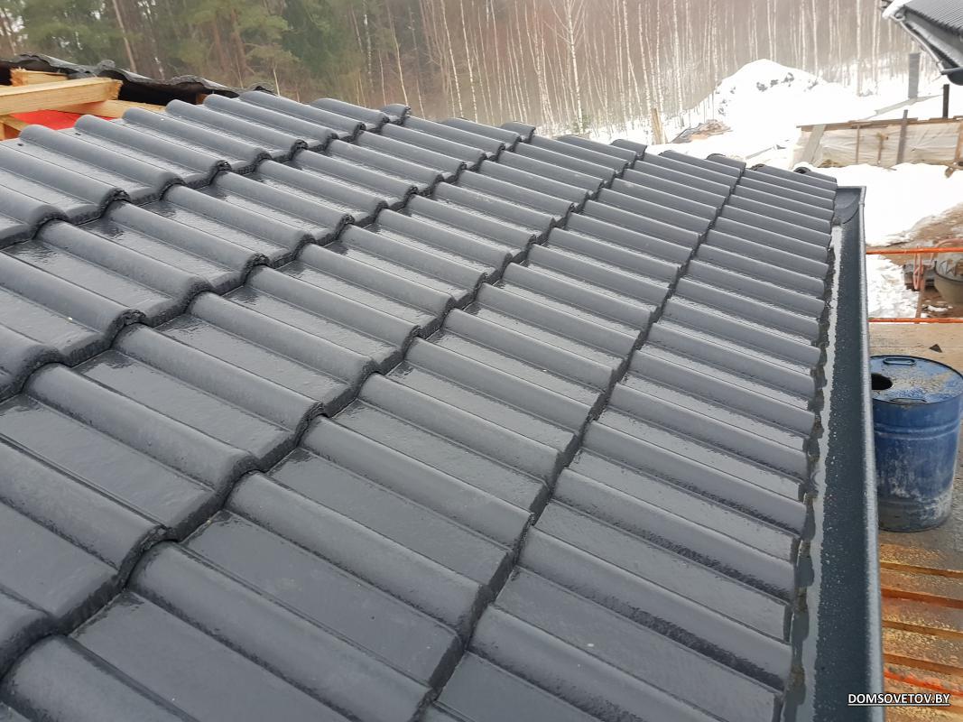

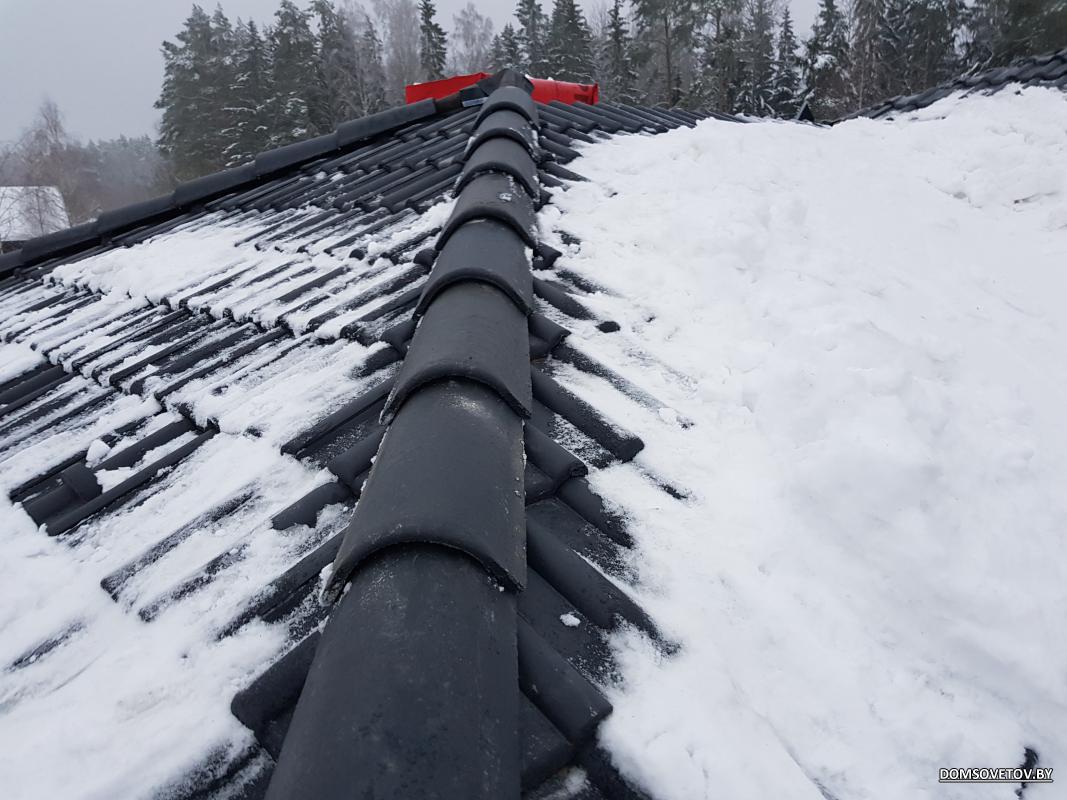

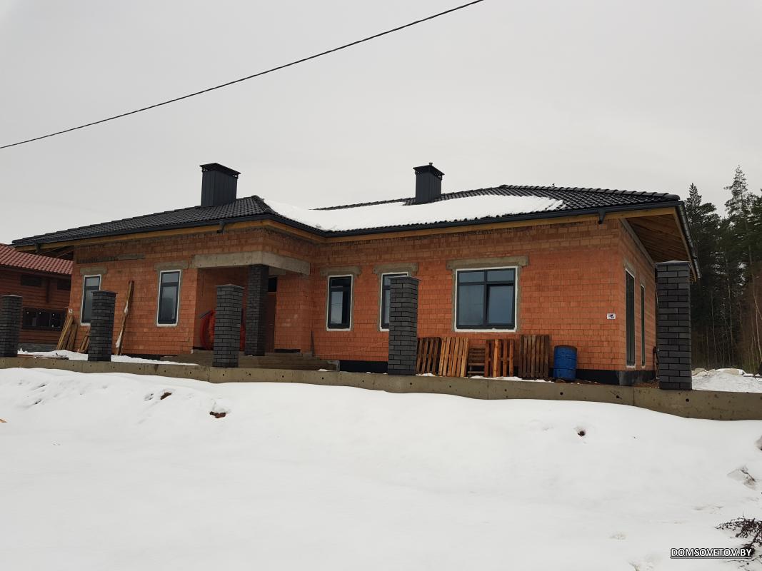

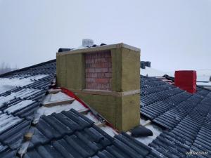

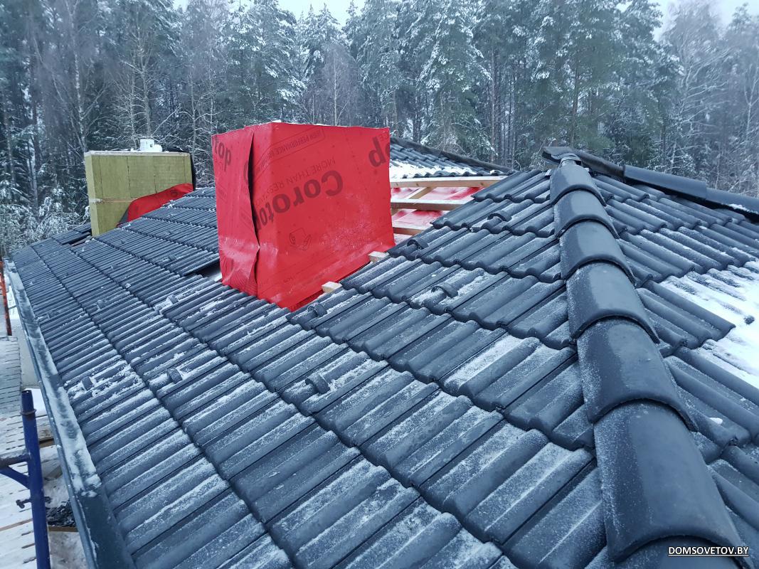

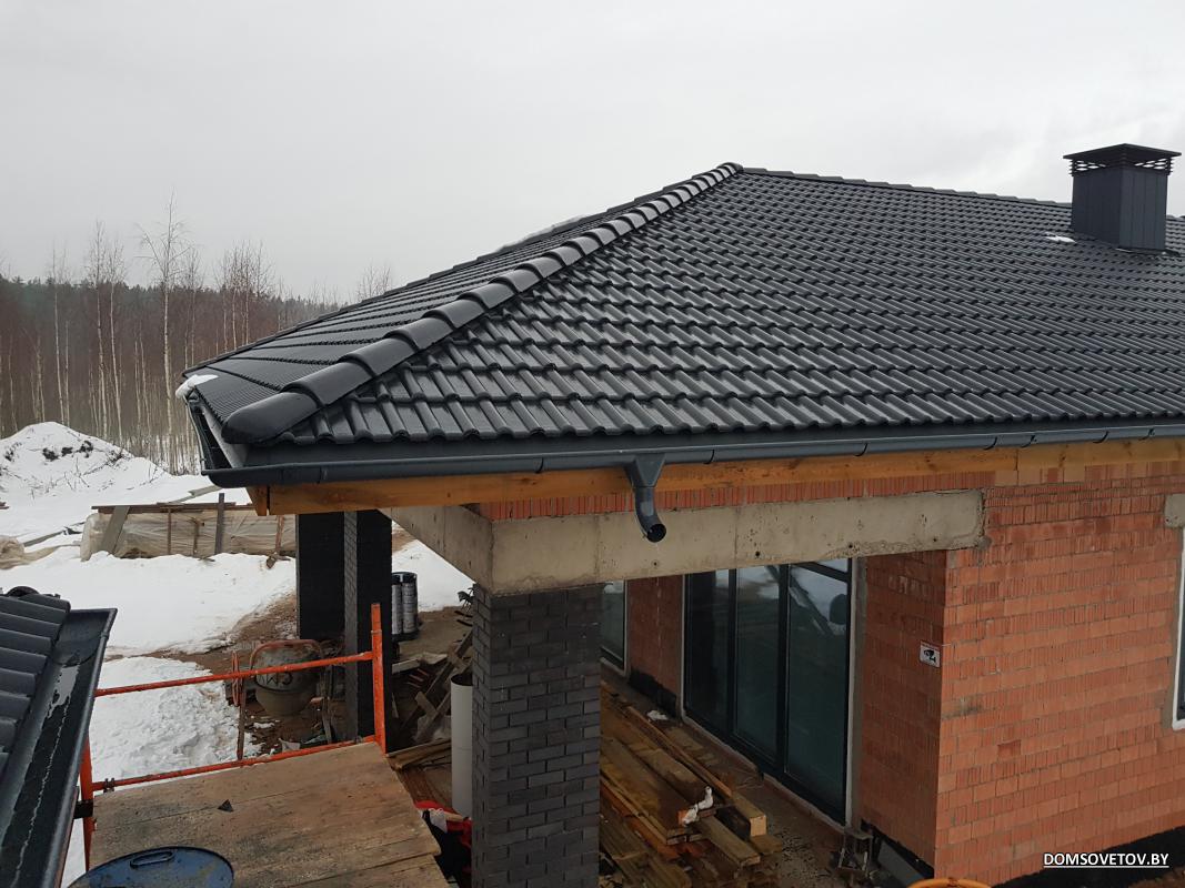

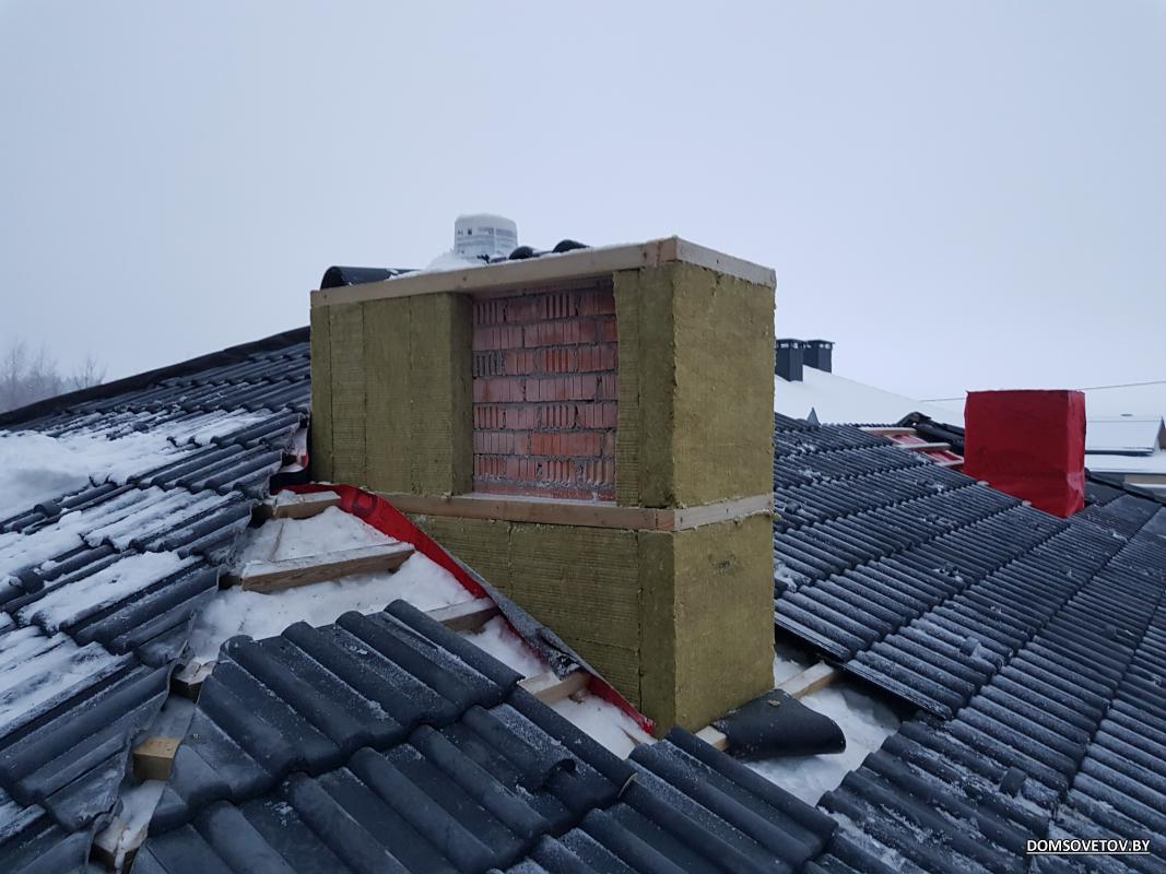

Крыша постепенно приобретает все более законченный вид. Раскинули имеющиеся 72шт снегозадерживающей черепицы на основной скат где не должно быть схода снега в принципе + хватило даже добавить на остальные скаты по низу в 1-2 ряда. Заказал обклады + обшивку + зонтики для вент-каналов, все брал там же где и в прошлом году для дома, на след неделе должны быть готовы. Утепляем вент-каналы.

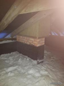

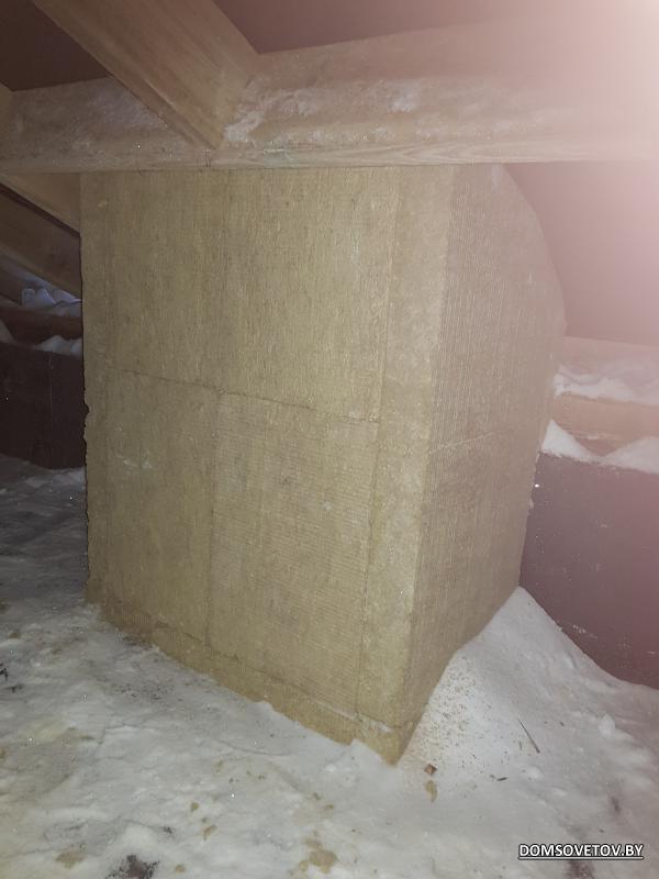

Продолжаю в зимний сезон по скидкам докупать необходимый утеплитель. Сейчас в Будни снижение цен на 10-15% на вату и ЭППС от Технониколя так что закупаюсь тут.

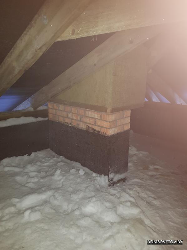

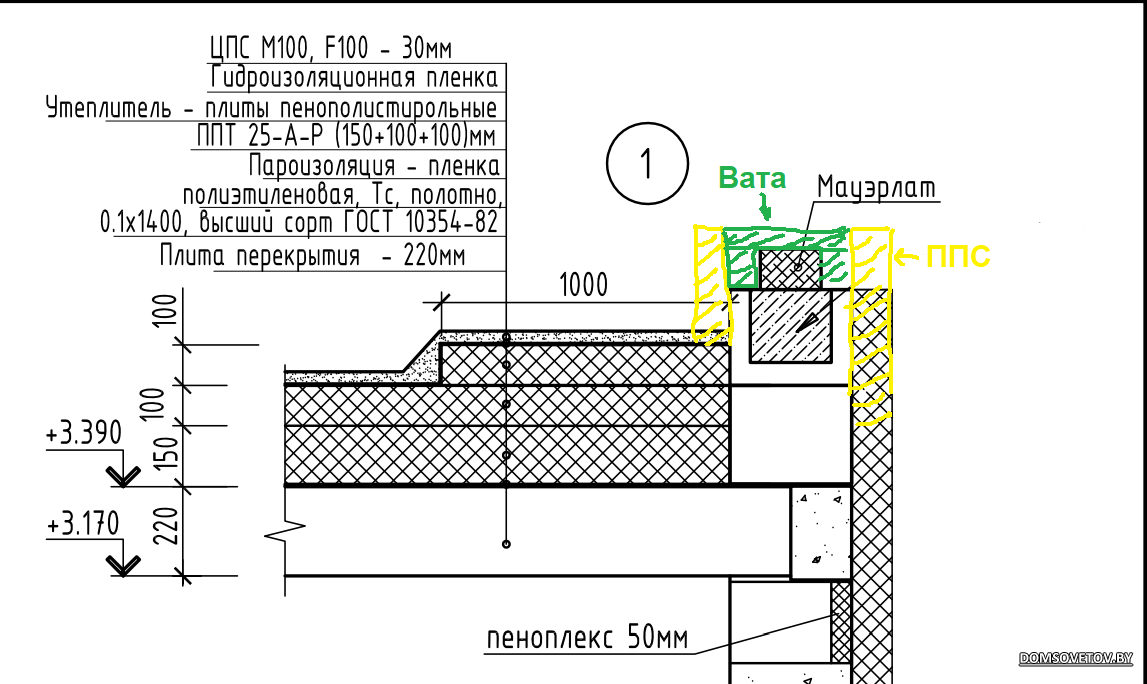

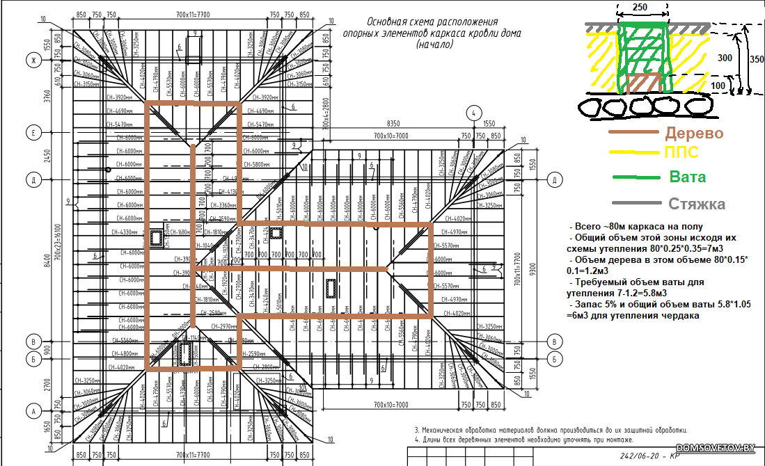

На чердаке есть дерево и при утеплении пенопластом это очень плохое сочетание потому как дерево в пенопласте может сопреть + с точки зрения пожаробезопасности надо избегать прямого контакта дерева + пенопласт. Поэтому буду все дерево мауралата + опорного каркаса облаживать ватой. Эти решения подсмотрел у Терехова, у меня в проекте все было намного проще и без проработки таких нюансов.
Решил также сделать теплую отмостку вокруг зданий. В моем случае от уровня земли до низа ростверка 0.3м, под ним лежит 50мм пенопласта для минимизации морозного пучения + какое-никакое но утепление. Но ниже ростверка пошли сваи для которых нет термоотсечек и они получается в холодной зоне + являются мостиками холода. Посчитал что при моих +- 60 сваях они занимают ~6м2, а площадь подошвы всего ростерка 18м2. Получается 30% ростверка будет в холодной зоне и толку от утепления ростверка сбоку? Поэтому ложу лист ЭППС 50мм на ширину 0.6м под отмостку и улучшаю этот узел до приемлимого состояния. Для теплой отмостки конечно рекомендовано ложижить ЭППС на ширину 1.2м и по графикам величина остаточного промерзания 0.28 против 0.51 если как делаю я, но по моим расчетам по смарткалькулятору мне достаточно и этого чтобы выйти на приемлимое теплосопротивление.
Для утепления ростверка будет использоваться ЭППС 50мм и 100мм. Предлагал своим фасадчикам сюда пенопласт 25 плотности от Еухариса, но они строго посоветовали ЭППС.

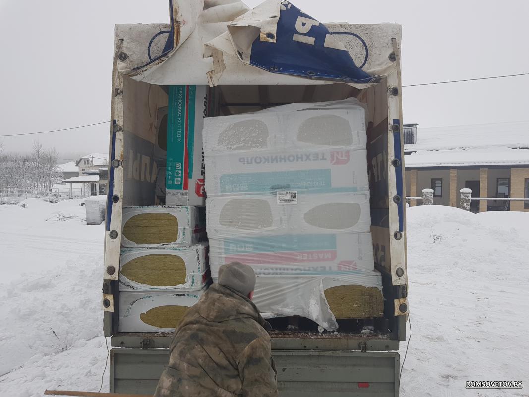

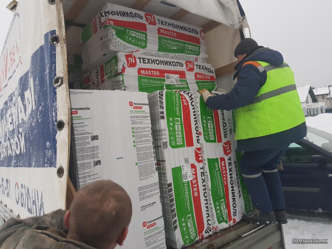

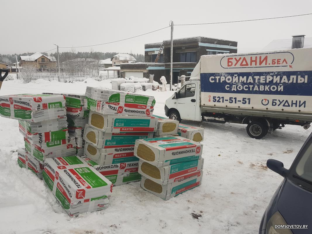

К утеплительному сезону полностью готов! Водитель Будни рассказал что сейчас утеплитель покупают у них по всей РБ, возят из Минска в Солигорск, Слуцк, Пинск и другие города. Говорит что покупать на переферии даже с учетом доставки из Минска дешевле чем у местных продавцов. Вот такие дела. Так что если кому нужна большая партия утеплителя и вы не из Минска - рассмотрите и этот вариант.
