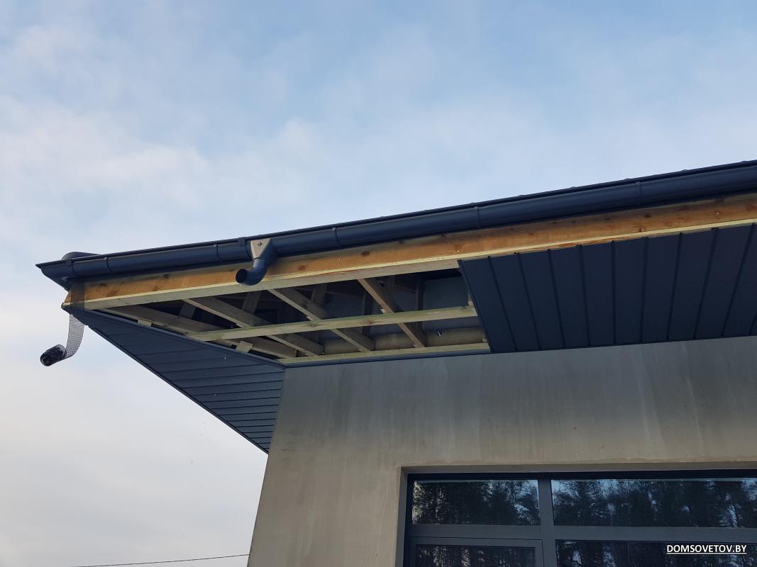

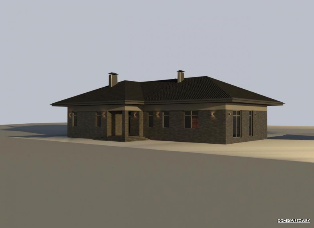

Пока ничего в подшиве не делал - ни освещение фасада, ни розетку для гирлянд на НГ, ни провода для камер. Причина простая - все это можно сделать позже если надо, к пространству за подшивой есть доступ со стороны чердака где расстояние между мембраной и утеплителем мауралата около 10см, то есть сюда просовывается рука с чердака, подхватывает проволочку которую подадут снизу и можно протянуть провода как угодно и все смонтировать снизу подшивы.

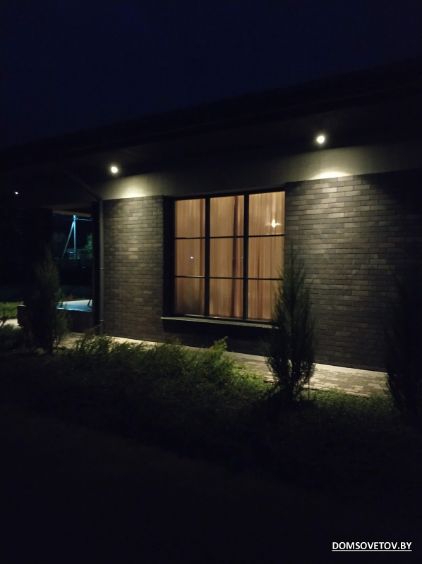

Освещение фасада в том числе зависит от того какой будет фасад. Если плитка на фасаде то я пока склоняюсь освещать сам фасад по стенам. Если фасад попроще со штукатуркой, то тогда в подшиве наверное будет более предпочтительнее чтобы не подчеркивать не идеальные стены :-). Вот референс к которому стремлюсь и на что ориентируюсь по фасаду + освещение в качестве идеала.

@welaribo, имхо, но светильники в подшиве настолько высоко, что фасад в любом случае будет виден.

Светильник который вы привели на 2 фото по сути будет являться проявочным светом как у шпаклевщиков. Отсюда и все недостатки такого освещения - если штукатурка, то сразу выплывут неровности, если гладкая плитка - также неравномерность укладки по плоскости. Я ездил и смотрел вечером у кого уже установлены такие. Единственный вариант где освещение смотрелось неплохо - отделка лиственницей и рваным камнем.
Подсветка в подшиве отодвинута от стены и этого эффекта уже нет. Фасад виден полностью, плюс получаем хорошее освещение участка в прилегающей зоне. Я вечером с такой подсветкой прекрасно могу продолжать работу. На бане также сделал.
Хотя решение опять же принимать Вам.
Ну вот поэтому я и не спешу с решением - будет плитка на фасаде (а она не ровная, она как кирпич - где-то больше выступает, где-то меньше) - то в стенах будет подсветка, если нет - в подшиве. Все еще можно реализовать потому что есть доступ.

Кстати как вариант, после отделки фасада, до покупки светильников, походить вечером и приложить фонарик в места планируемой установки. Будет понятно надо оно или нет ))

Я понимаю о чем вы :-) - штукатурные фасады не идеальные или их сложно cделать идеальными чтобы при таком косом свете не были видны нюансы/косяки. Примеров в округе хватает.

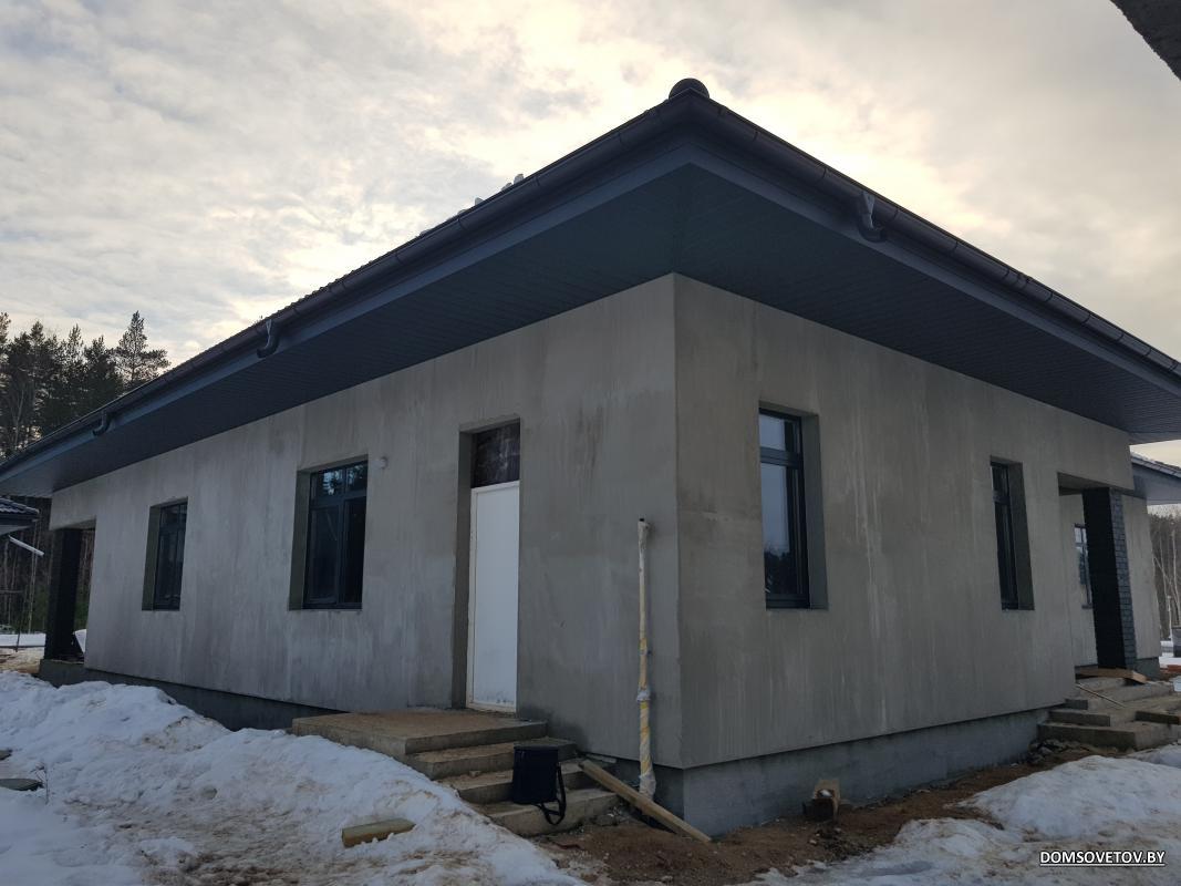

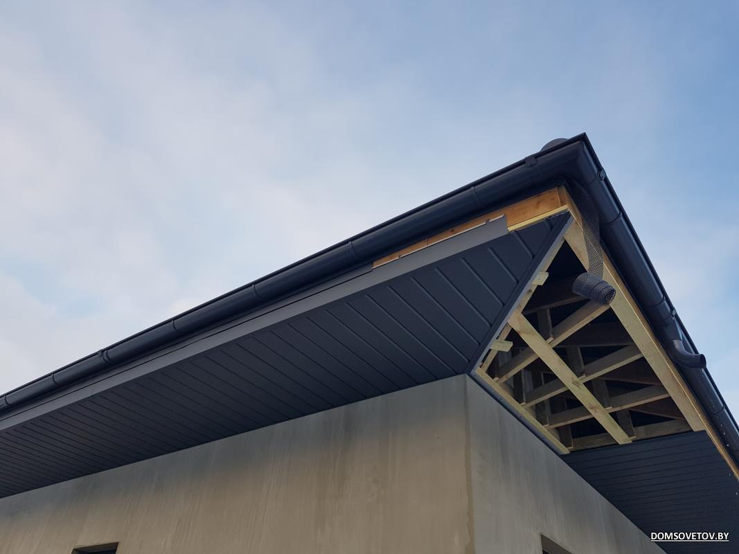

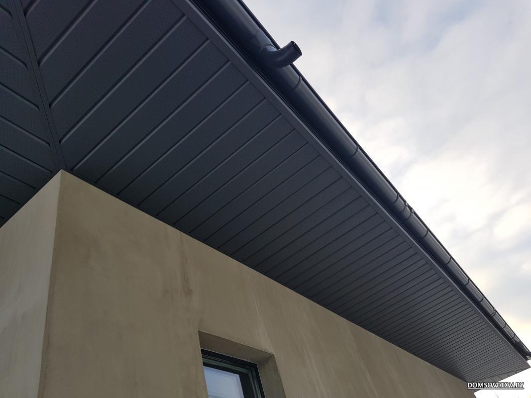

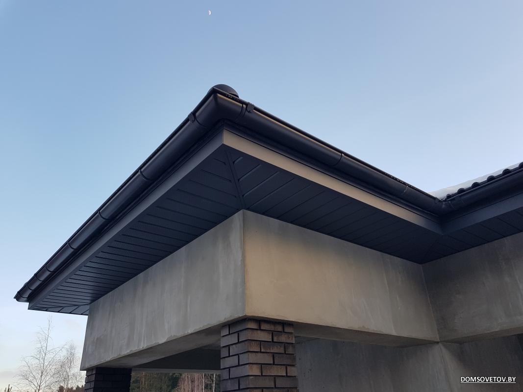

Смонтировали подшиву на бане + на доме почти тоже закончилось. Не хватило 9 планок, дозаказал, ждем. Заодно также устранили косяк со времен монтажа крыши - не поставили изначально вентиляционную сеточку между ЦПЧ и мембраной, теперь исправили. Не знаю как смотрелся бы пластик, но этот металл на подшиве смотрится шикарно!

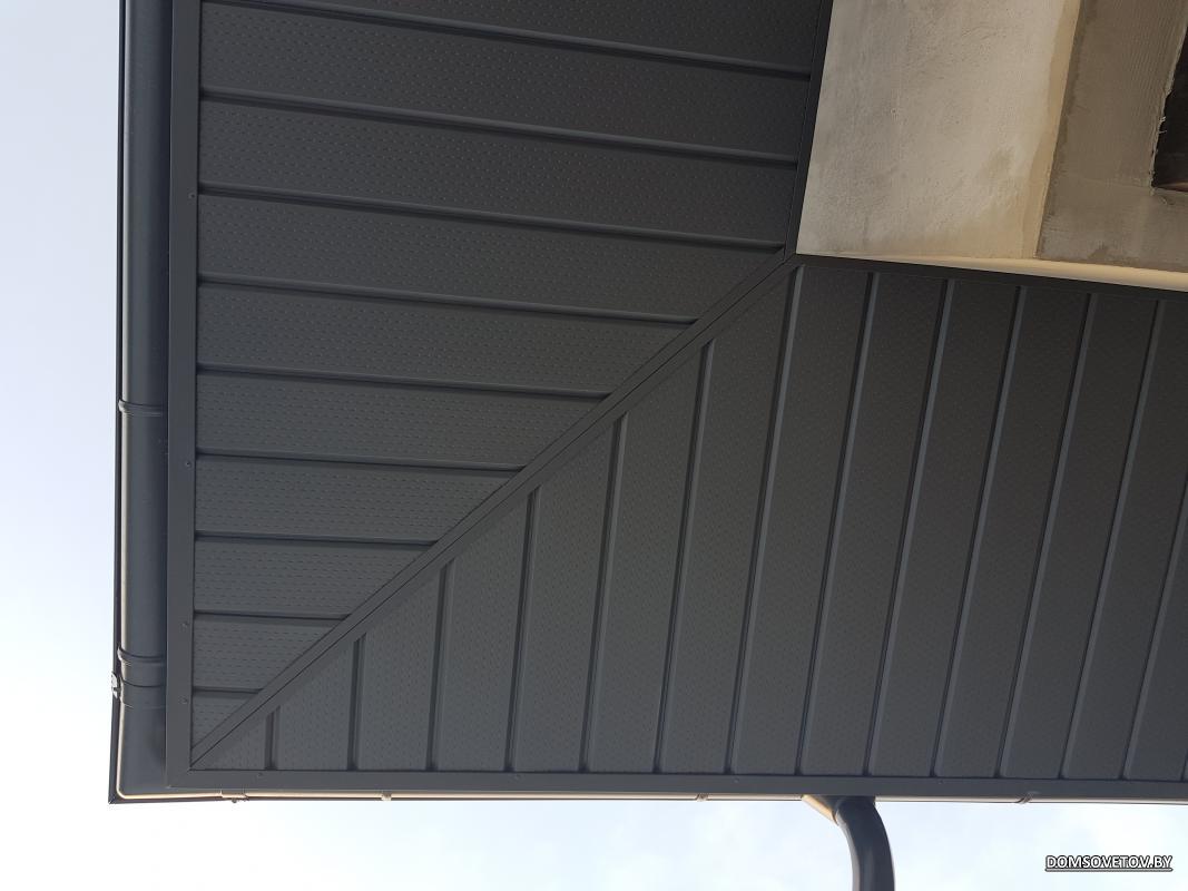

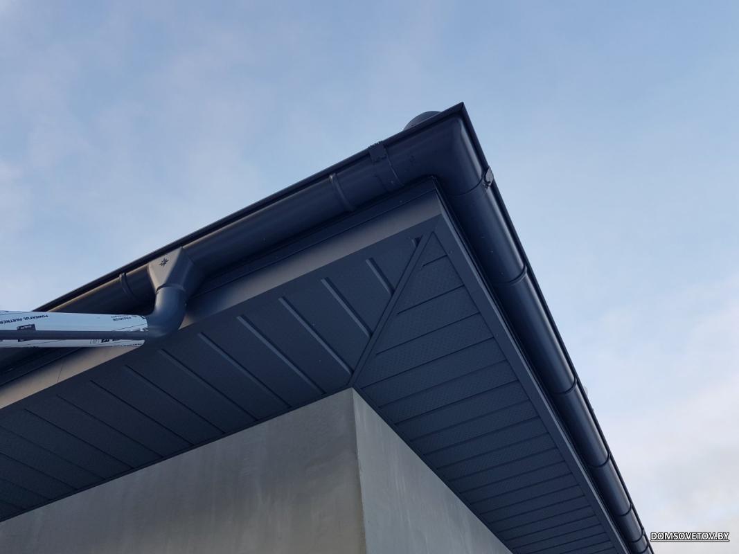

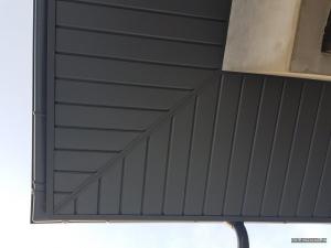

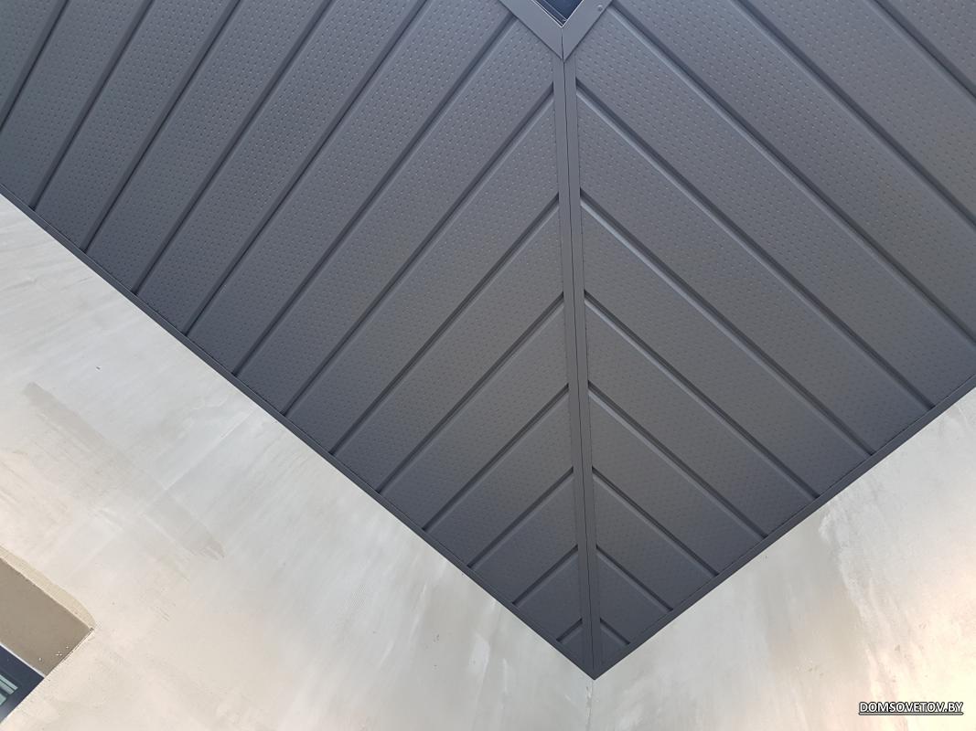

Узлы стыковки на углах - засмотреться можно!
Только в одном месте за баней со стороны леса стыковка получилось вот так. Кровельщики говорят что по-другому никак на вальмовой крыше с неравными по длине стенами которые не крытны длине планки подшивы. Как я понимаю действительно такие моменты могут быть и хорошо что ребята этот угол сделали в самом необозримом месте где это не критично.

Для перфекциониста, конечно же можно было поиграться и заранее "разогнать" подшиву за счет пары миллиметров загоняемых в друг друга планок. Но это надо было сразу мерять и в голове прикидываеть, ставя контрольные отметки на стене. Но честно говоря вы про это забудете и видеть не будете. Ну и главный вопрос, почему сейчас подшива, а не после отделки фасада... ну да ладно, уже сделали.
