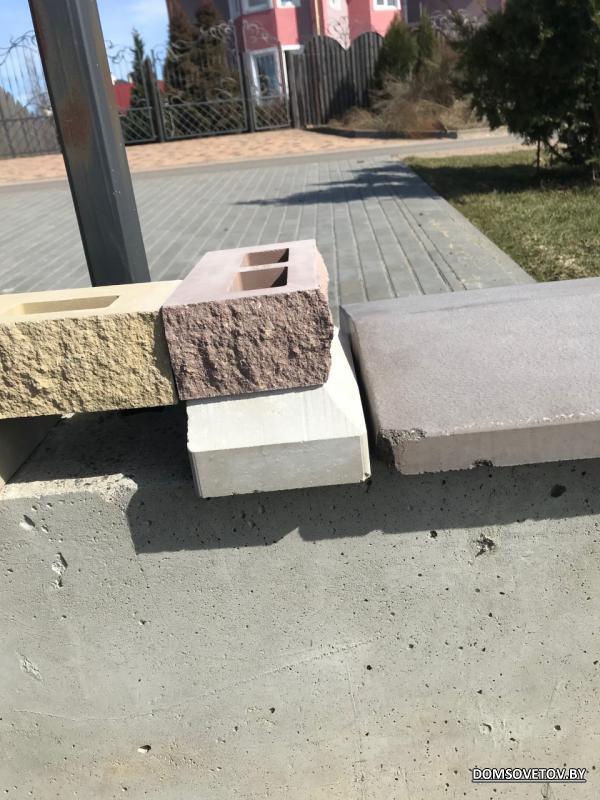

Белый бетон это какие-то добавки в него на этапе производства?

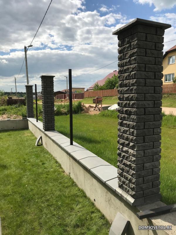

@Lama у вас столбы забора из бетона?
В целом спасибо за подробный рассказ и фото нюансов!
Это вроде на белом песке, но лучше уточнить, у нас он точно производится.
Да, бетон, поверх отделан декоративкой церезит

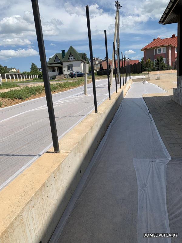

по замоноличенным столбам скорее всего проблема в соотношении толщины ленты к диаметру столба (малое расстояние от столба до края ленты). У меня стоят уже 3 года без таких проблем (60мм профиль и лента 340мм). Пролеты уже заполнены. Ветра в последний год были такие что даже удивлен как выдерживает)

На это конечно стоит обращать внимание, но проблема не в этом. Лёд в трубе разрывает бетон, а сама труба, если ее рассмотреть, из квадратного сечения превращается в круглое

да, кто то здесь писал про такое, у себя такого не наблюдаю, возможно из за толщины профиля, я 3мм ставил вместо 2мм стандартных, профиль как был прямоугольным так и остался, завтра сделаю фото если будет видно после зашивки. вот как было год назад после 2 лет после монтажа:
На первом фото видно что нет деформации профиля, на втором - в накрывке прямоугольные сеченияб их бы тоже порвало - но все ок.
Это фото 2 года назад (год после монтажа) - с бетоном все ок
Не очень улавливаю: "Их бы тоже порвало" - еслиб что?
Не все подряд столбы страдают, 2 и 3 мм есть разница, бесспорно, не знаю спасает ли это наверняка, но допускаю. Но даже там где я фоткал чужие заборы пострадали не все столбы, а некоторые, тут как говорится, много факторов.
Например лично у меня столбы стоят на закладных и там где ребята качественно обварили основание (водонепроницаемо ), столбы внизу чуть вздулись (сечение 80х80х2 или 3 не помню). Я это к тому что если в столб попадет достаточное количество воды, она там останется, стукнет нормальный мороз на 1-2 дня, то физика сделает свое дело. А вот дальше уже вопрос возможных последствий: если в ленте, то может отколоть или треснуть, если на закладных то просто столб изменит форму и это бесспорный факт.
Неплохой вариант заполнить сам столб тоже бетоном, это решает вопрос. Может и еще есть способы. Просто об этом нужно знать и учитывать этот момент.
