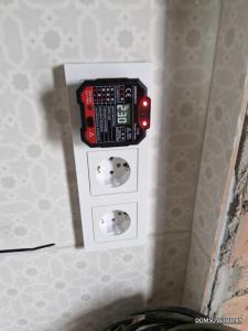

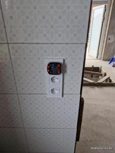

В среду должны запустить отопление. Наладчиком будет рекомендованный Юрой специалист. Под эту задачу поставил розетки в топочной. 9шт заняло день поставить потому что все в первый раз. Но стало ясно что и в доме смогу справиться с этой задачей.

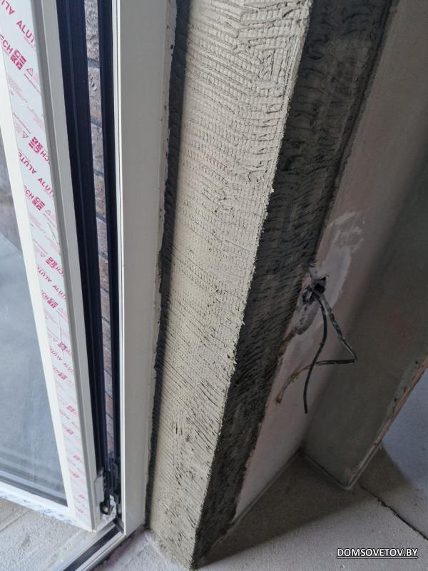

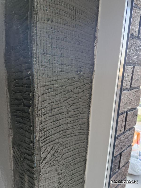

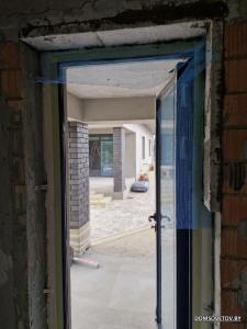

Заканчиваю карьеру фасадчика. Утепляю откосы дверей. За все время утеплено больше 100мп откосов, на чердаках уложено ~90м3 утеплителя, на теплных полах ~30м3. Оглядываясь назад сколько сделано своими руками ловлю себя на мысли что сейчас я на такой подвиг уже не решился бы.

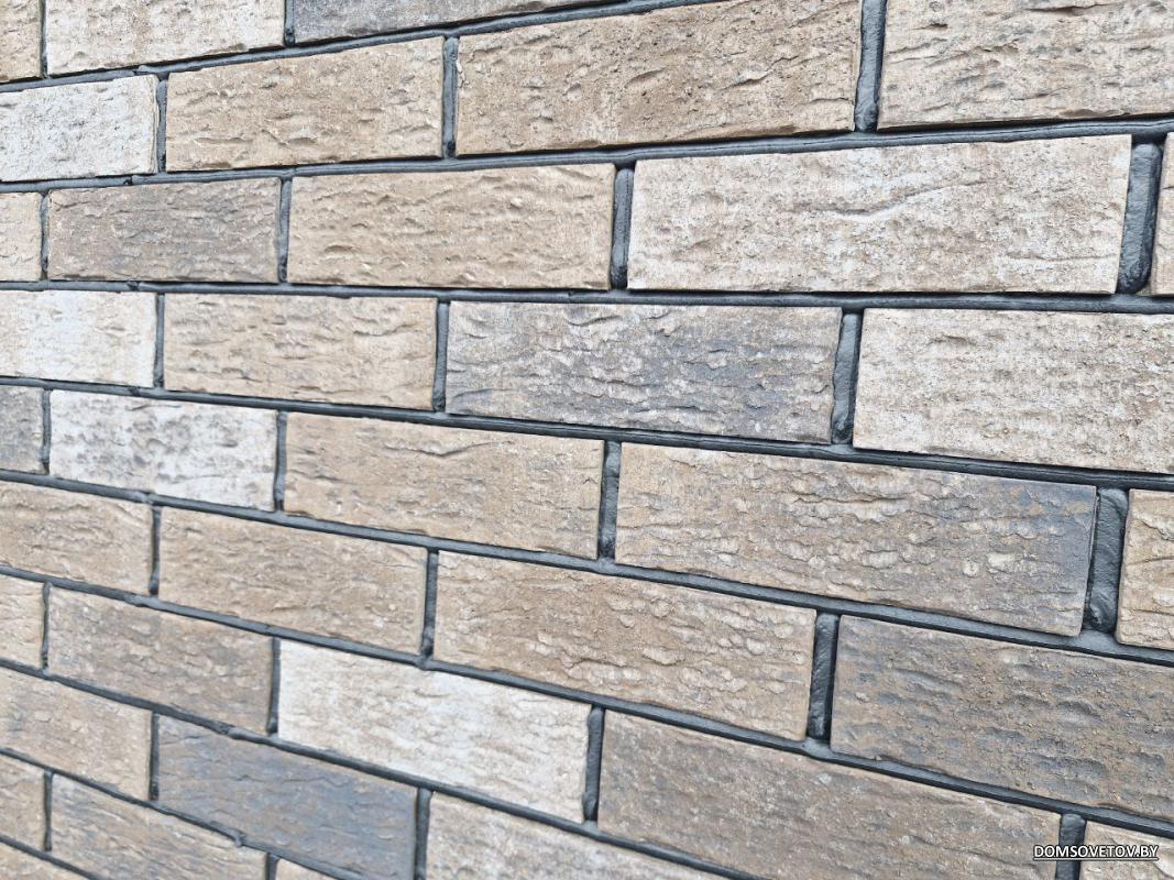

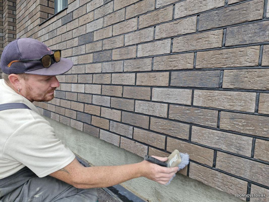

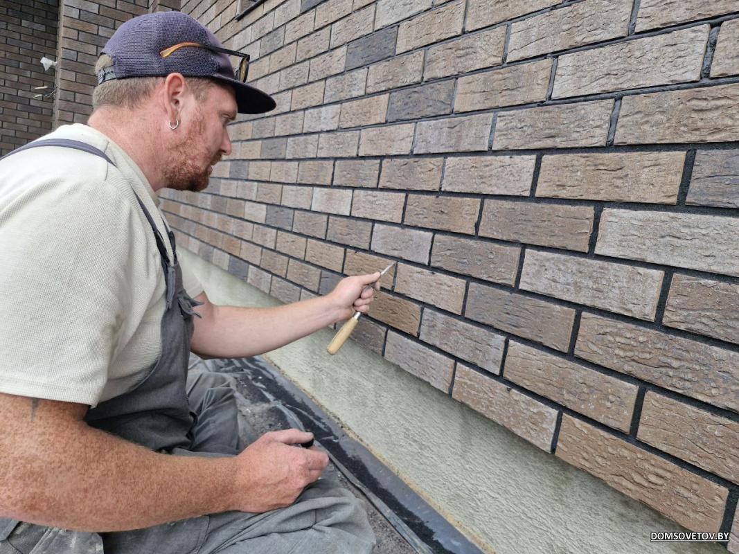

Николай, дословный ответ исполнителя по тому как фугуется:
- Фуга в сметанной консистенции наносится колбаской в шов через кулек из пакета
- Когда фуга становится творого-подобной консистенции (через пару часов) она расшивается маленьким шпательком и вдавливается во все полости. Это именно важно сделать когда она подсохла немного иначе если поспешить то замажется плитка
- После схватывания (еще через пару часов) все проходится плотной щеткой чтобы смести неплотные частица и сформировать/загладить уже окончательный шов
Визуализация данного процесса:
В кадре мастер, зовут Александр. Работает один. К концу октября я надеюсь закончим с фасадом. Соседка напротив уже договорилась на облицовку камина на ноябрь. Пока я очень доволен выполненной работой.

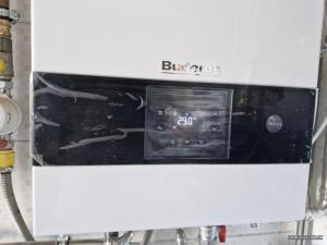

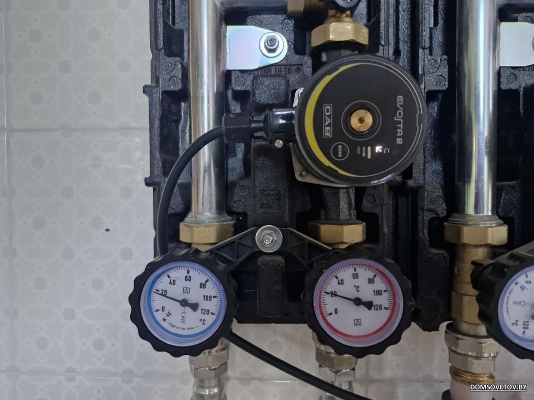

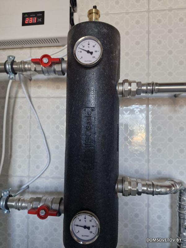

Запустили котел! Поставили на минимальную температуру постепенно нагревать стяжку. Бойлер тоже проверили нагрев его до нужной температуры и после этого отключили ГВС на котле которое пока не будет использоваться.
Отопительный проект начался в середине апреля. Получается что 5 месяцев заняло довести проект до конца и иметь отопление в базовой комплектации. Это с учетом того что я не всегда успевал за Юрой с утеплением полов и ребята переключались на другие проекты + ожидание стяжечников + технологический перерыв после стяжки чтобы она набрала прочность. В целом по работе Юра это ТОП. Это и так все знают, но тем не менее - зафиксируем для истории :-).
Сервисмен Михаил который выполнял запуск котла также и котельную автоматику ставит и поэтому проконсультировал по этому вопросу. На выбор 2 производителя: Zont или оригинал от Будеруса. И его рекомендация это оригинал от Будеруса потому как цена на Zont серьезно выросла и почти сравнялась с оригиналом. А по работе автоматики с его слов оригинал вне конкуренции. Пока будет идти внутренняя отделка мне котельная автоматика не нужна, а там посмотрим дойдет до нее или нет.

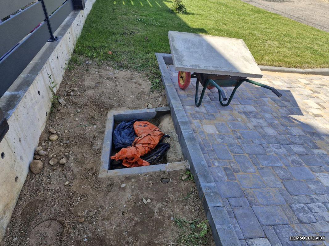

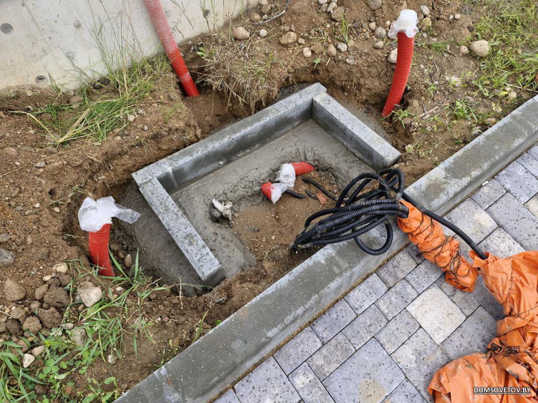

Осталось много закладных для коммуникаций выведенных из дома. Вот так обыграл их за участком: отбил бортом для них приямок, закопал закладные чтобы можно были их вывести из приямка в любую сторону, залили бетонную накрывочную плиту с армированием чтобы перекрыть приямок. Так что если надо будет еще что-то завезти/вывести из дома то это можно сделать без проблем.

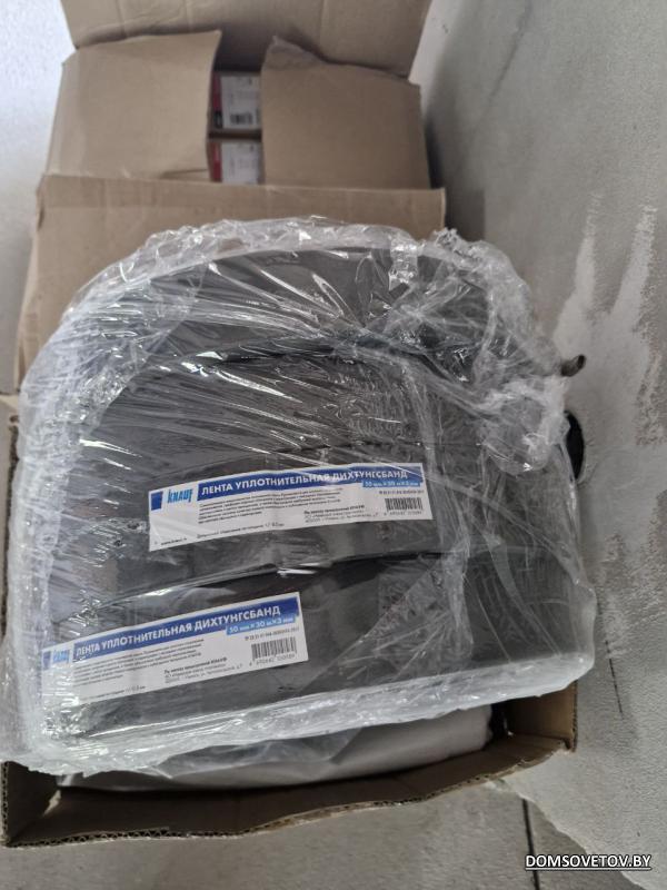

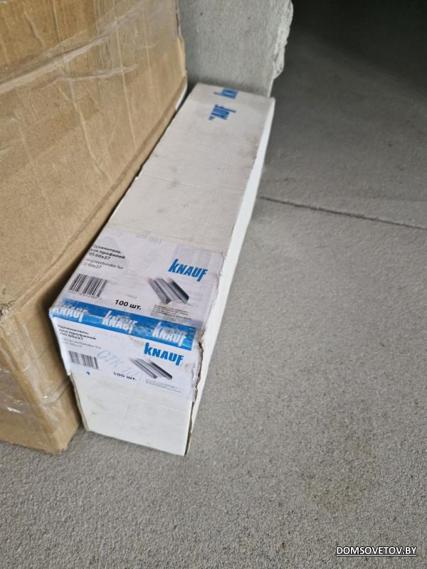

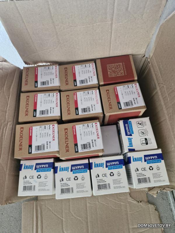

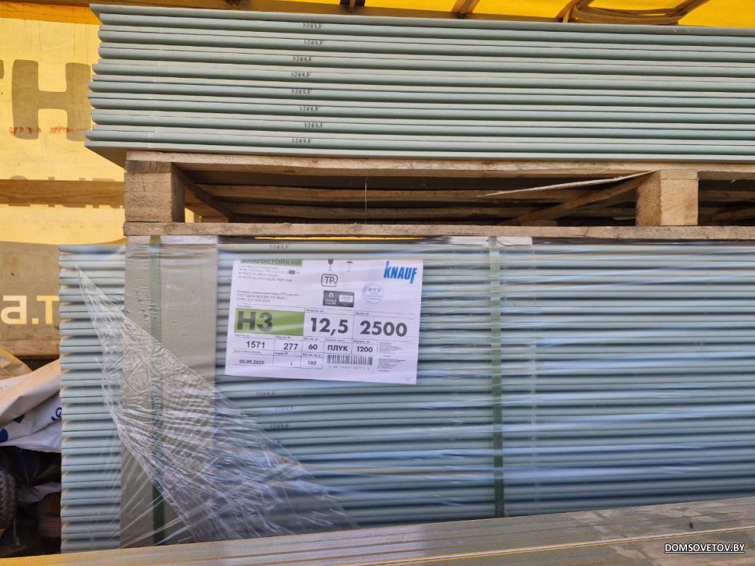

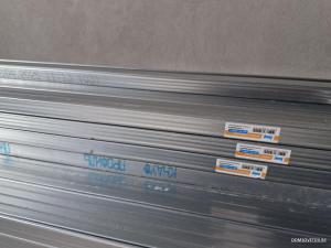

Скоро уже гипсокартонщики должны зайти на объект. Рассчитали материал, на этой неделе планирую завезти чтобы он немного адаптировался под влажностный режим в доме, тем более что месяц с момента устройства стяжки уже прошел. По материалам - все комплектующие Knauf (влагостойкий гипсокартон, профиля, подвесы, ленты уплотнительные, саморезы).
Завез материалы по потолкам.
