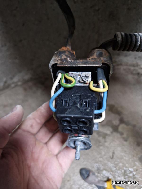

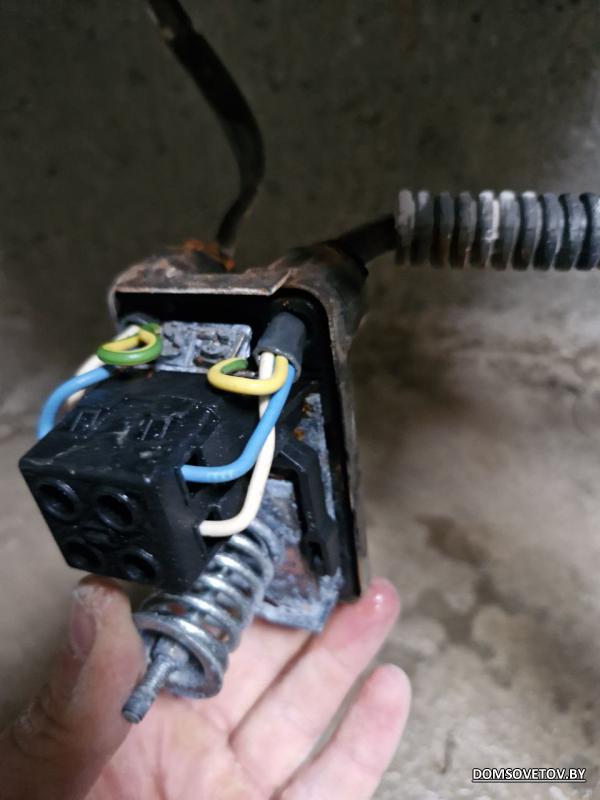

Реле насоса в кессоне начало шалить - не всегда включается при понижении давления. Если постучать по нем - начинает работать. Но лазить в кессон в течении нескольких недель мне надоело. Юра рассказал как заменить реле и за часик все получилось с заменой. 3.5 года проработало реле с момента установки. Как разобрал - там влажно внутри блока + ржавчина на элементах. Поэтому видимо и начало шалить. Это при условии что кессон на песках + есть вентиляция.

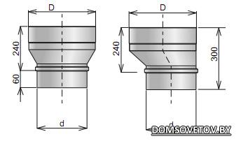

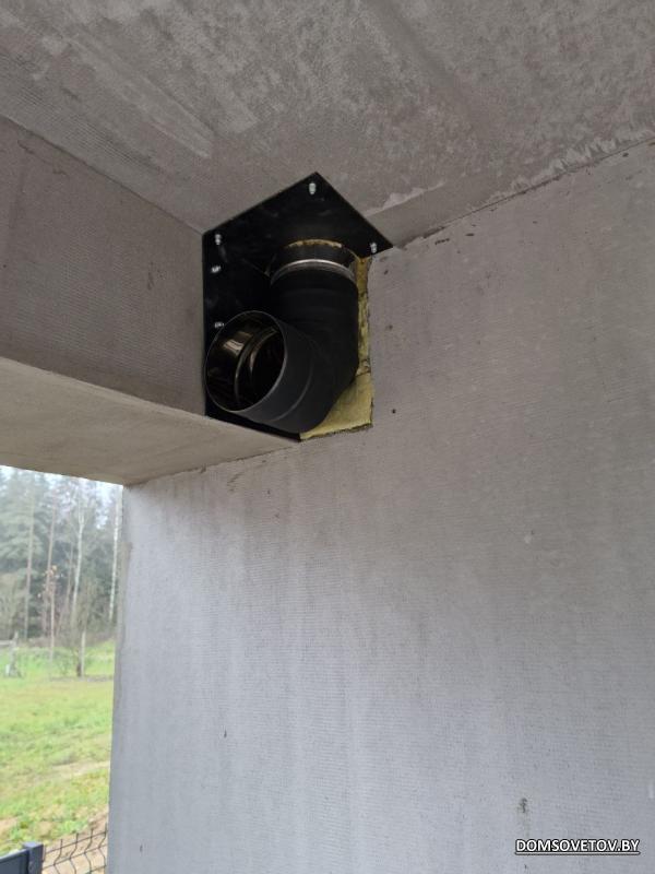

Вывел дымоход барбекю. При общестрое я не учел что есть же еще утеплитель фасада и поэтому проходка дымохода через перекрытие оказалась в плоскости утеплителя стен. Пришлось вскрывать немного фасад, заказывать специальный эксцентриковый элемент из нержавейки чтобы выйти из плоскости утеплителя. Но все исправляемо и получилось неплохо. Так как дымоход рядом со стенами то дополнительно изолировал металлом чтобы исключить перегрев стен.

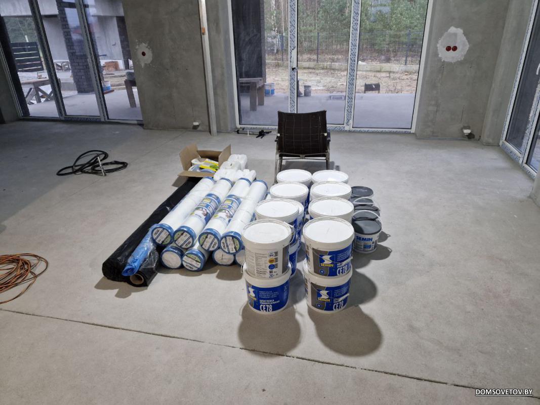

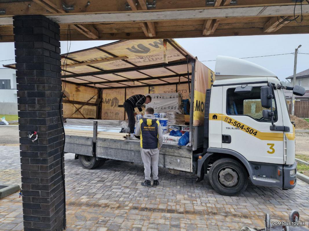

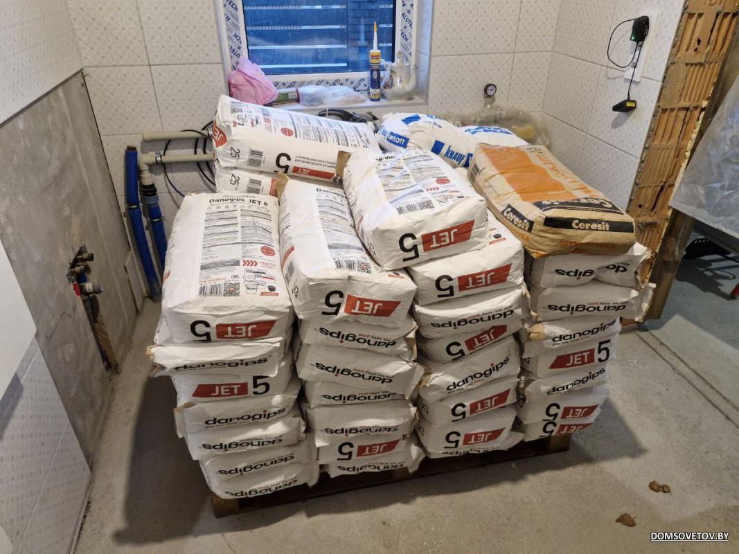

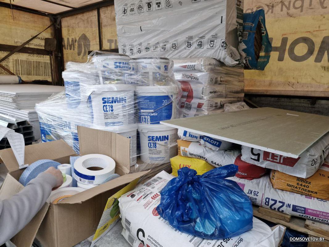

На след неделе должны начать малярные работы.
Завез материалы по шпаклевке. Завтра стартуем!
