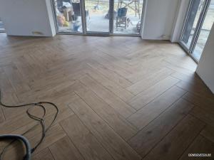

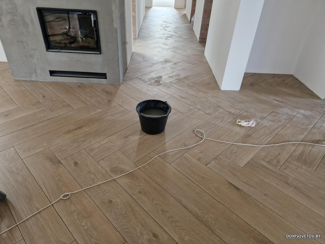

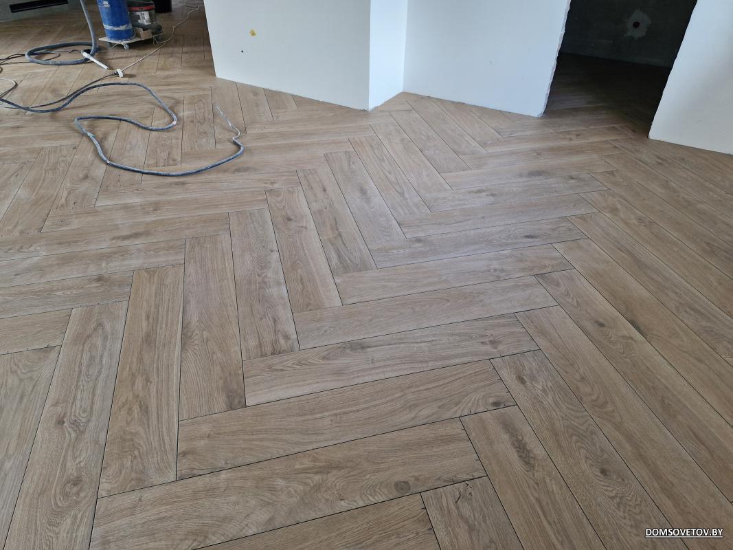

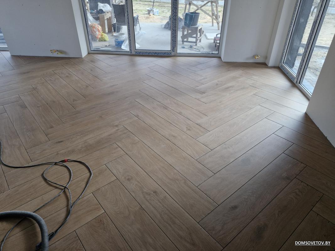

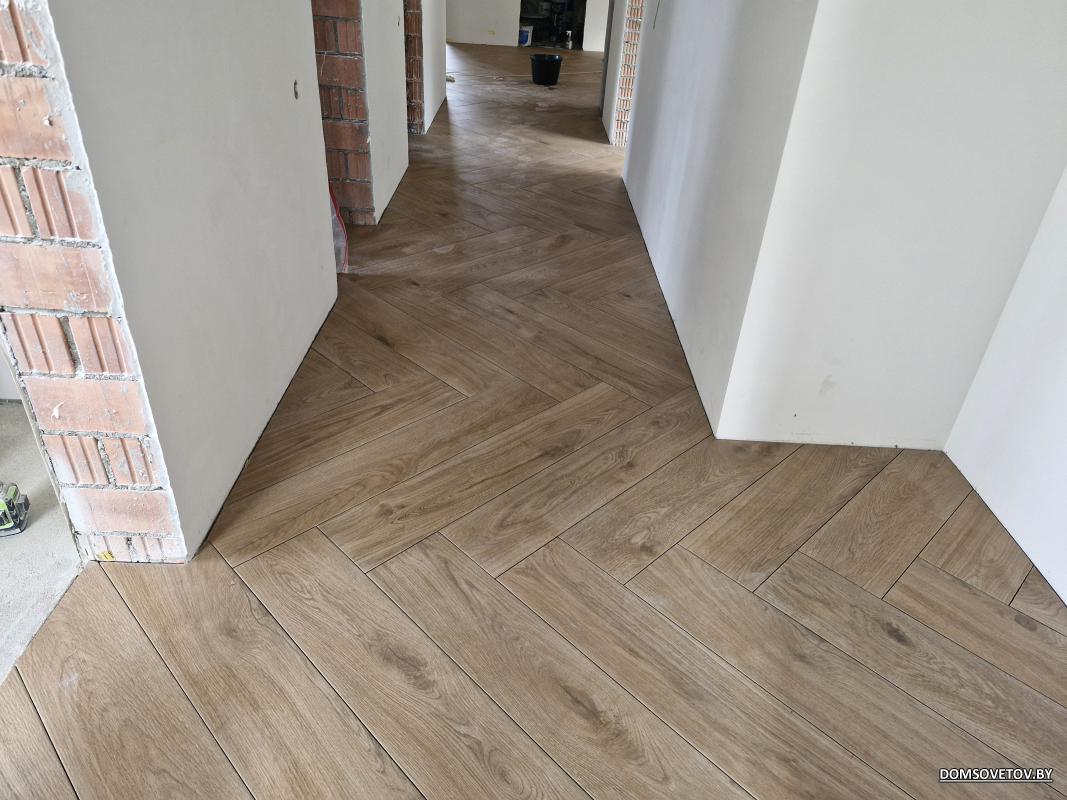

По елке закончили. В сумме ~90м2 уложено плитки таким образом.

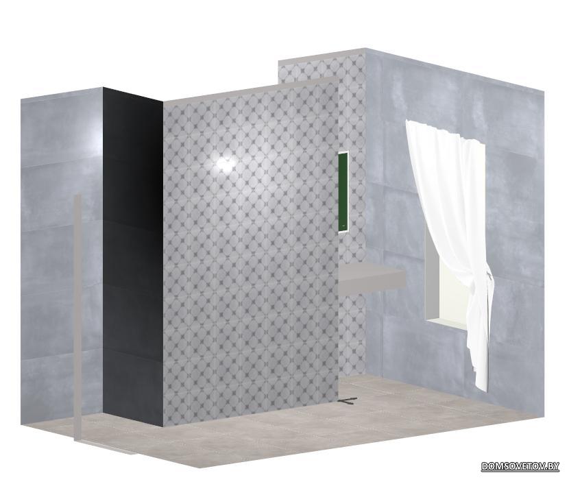

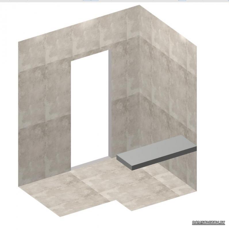

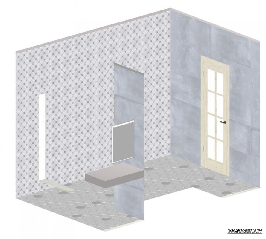

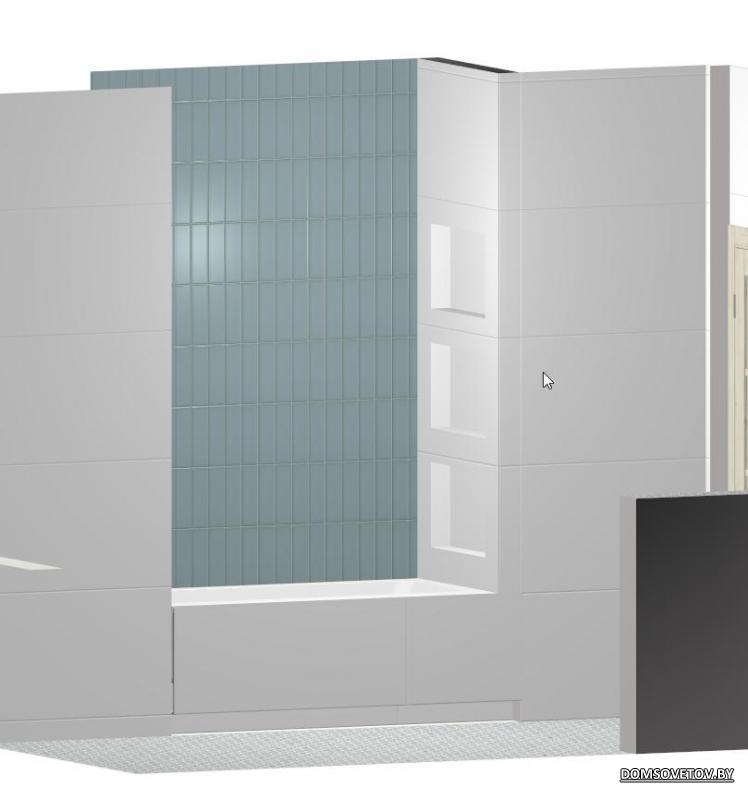

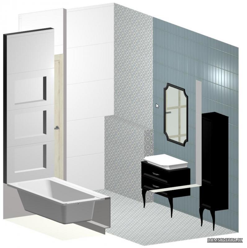

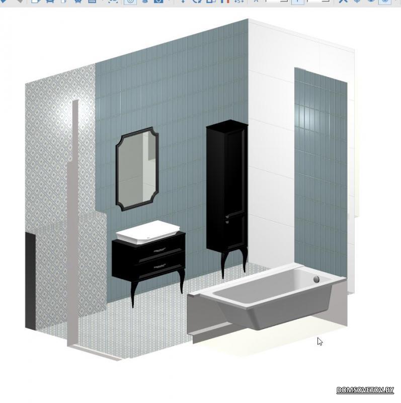

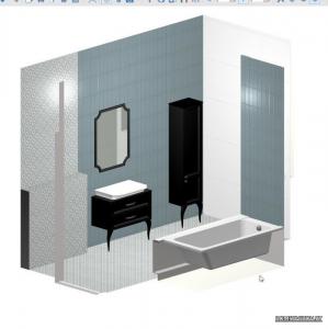

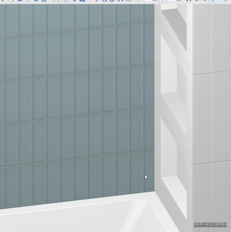

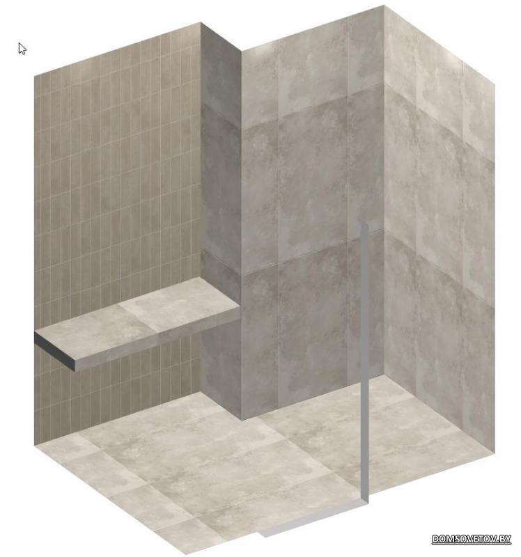

Определяемся с плиткой в сан узлах. Это сложнее чем выбрать/подобрать плитку на пол (внешние углы, откосы окон, правила укладки кабанчика с учетом филенок или без них, подрезка, ректификат/не ректификат, как их стыковать). Тут была массивная коммуникация с плиточником чтобы учесть все его технические советы, подбор плитки с визуализацией в салоне и так несколько итераций потому что постоянно что-то не то. Но постепенно разбираемся и с этой задачей. В целом будет плитка разных форматов в разных помещениях: 40x40, 60x60, 60x120, кабанчик с вертикальной укладкой, шестиугольники. Основным действующим лицом в этом процессе является супруга, я только за техническую частью смотрю. Выбранная плитка Испания, Польша, Россия. Пару рендеров из решений на которых по всей видимости и будем останавливаться (раскладка будет еще прорабатываться чтобы убрать некрасивые места с подрезкой).
Гостевой санузел:
Основной санузел:
Постирочная:

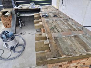

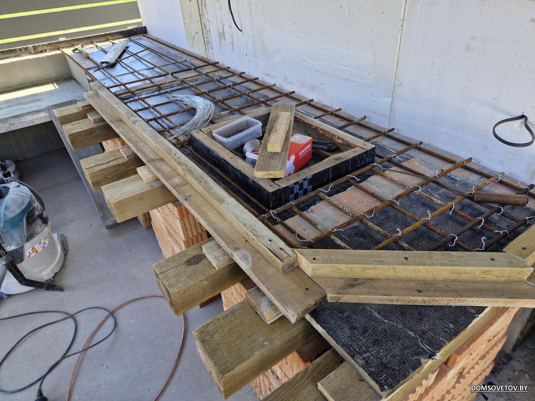

Готовлю столешницу зоны барбекю. Опалубка из подручных материалов (кирпич, брус, доска), гидроизоляция чтобы сделать гладкий бетон снизу, арматурная сетка 12мм из остатков после стройки с ячейкой 150мм.
Старый 21.04.2026, 18:46   #2218 или 337691
Сообщений: 15,413
норм..мона будет свюнню рубить на токай столешке.
