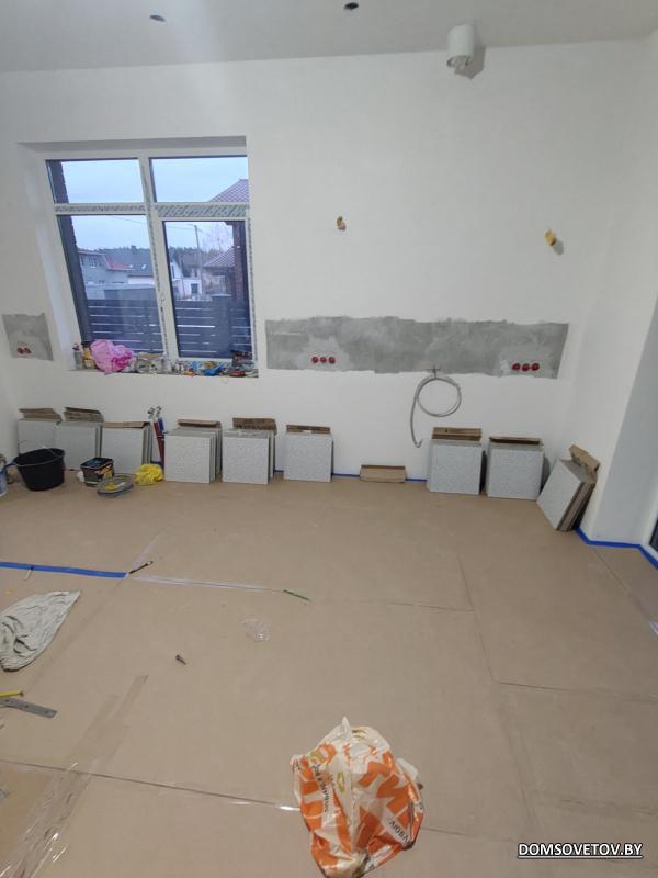

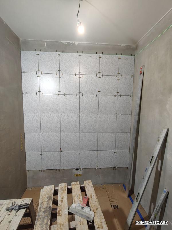

Начали Керамином облицовывать кладовую при кухне. Плитка по размерам пляшет, отсортировали.

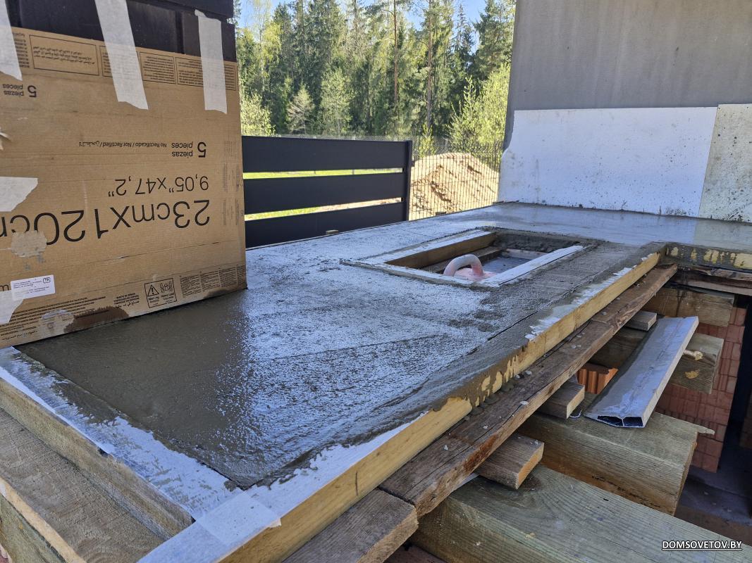

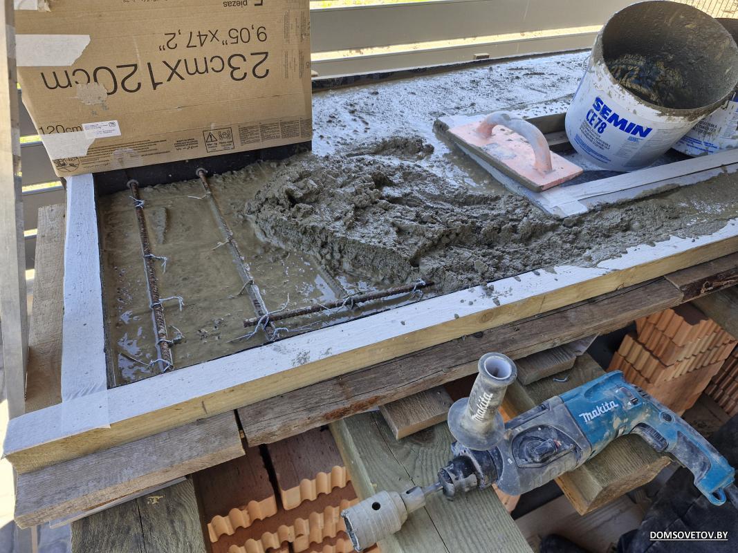

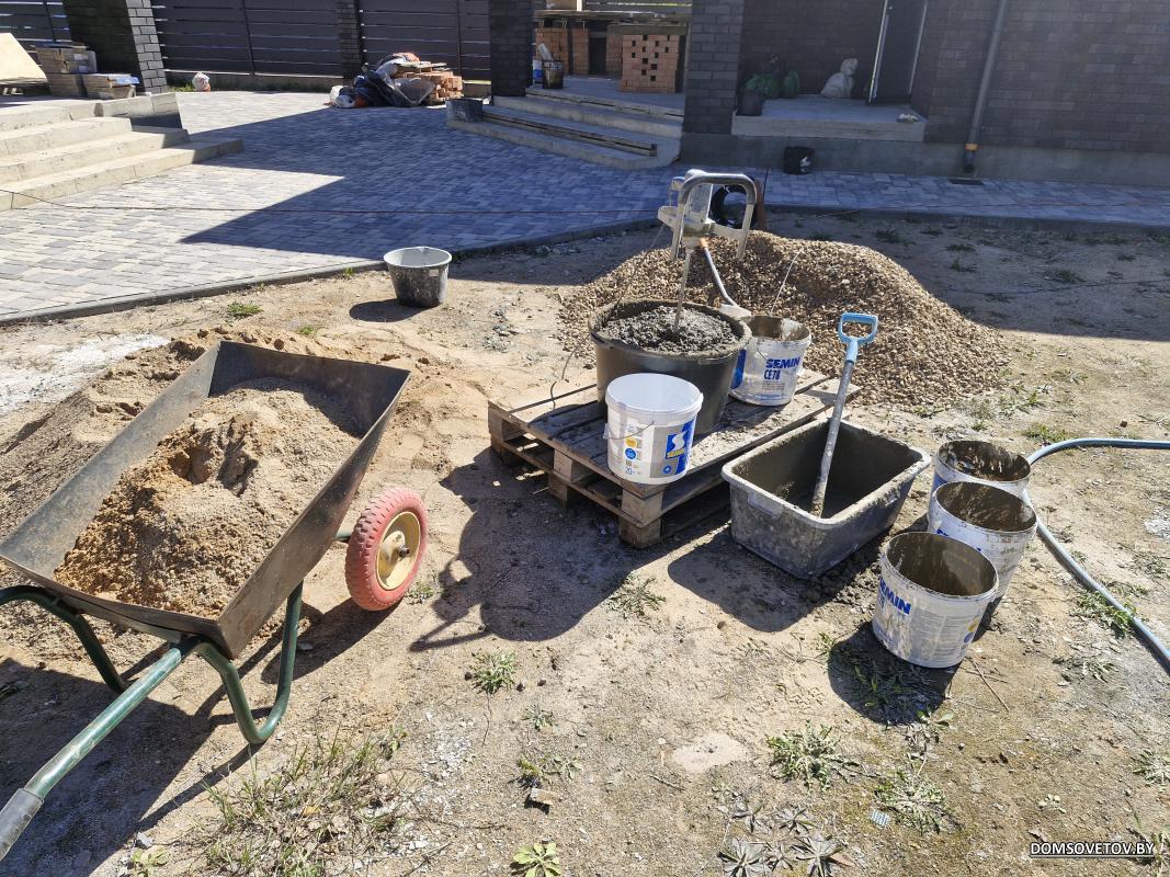

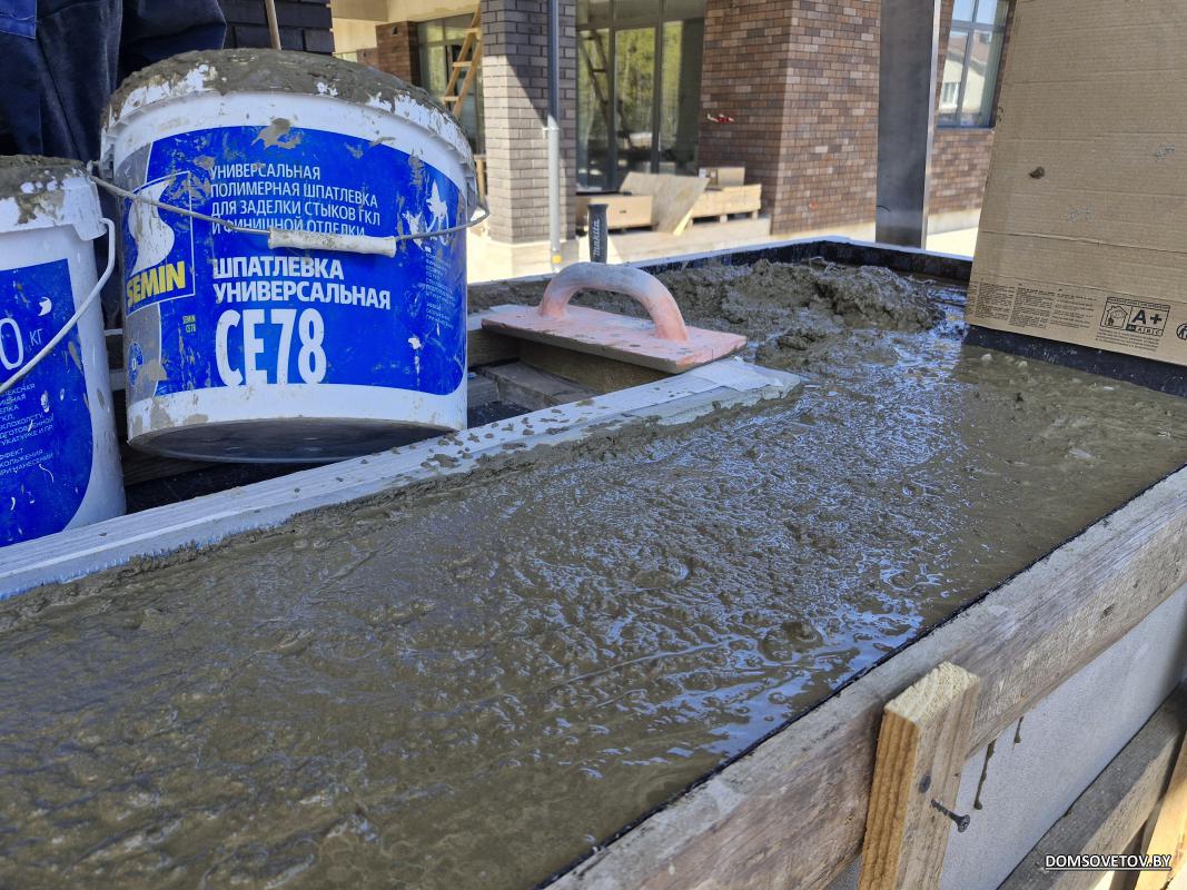

Столешница барбекю полностью готова под бетон. На след выходных планирую замешать и залить
В 3м справились за 6 часов столешницу + за баней стеночку под навес. В сумме 0.6м3 бетона замешали.

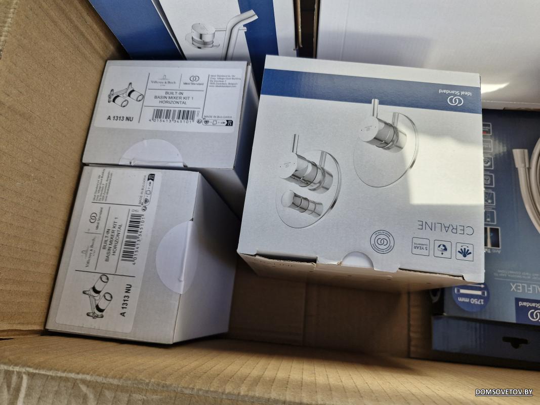

Заказал смесители + дешувую система IdealStandard (Бельгия). В текущих реалиях это хороший производитель за умеренную цену + рекомендация от Юры. Но от темных цветов пришлось отказаться - будет обычный хром.

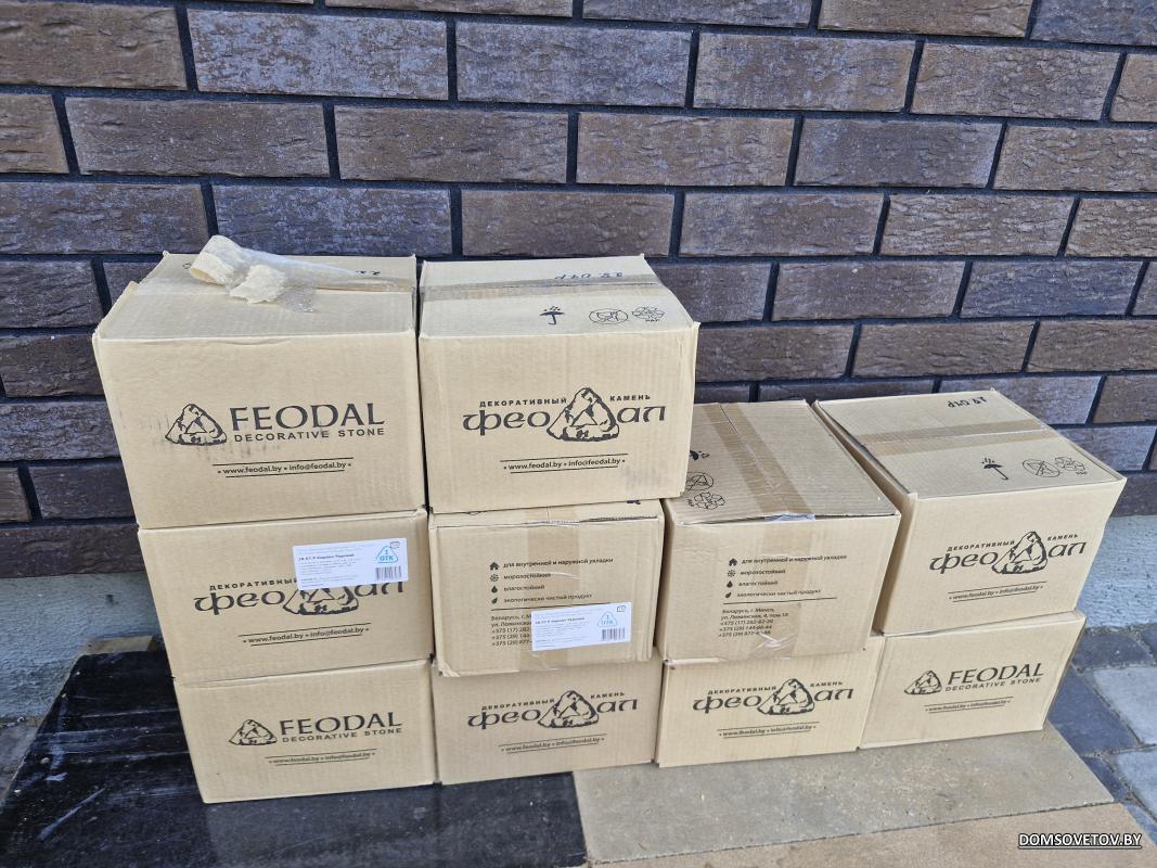

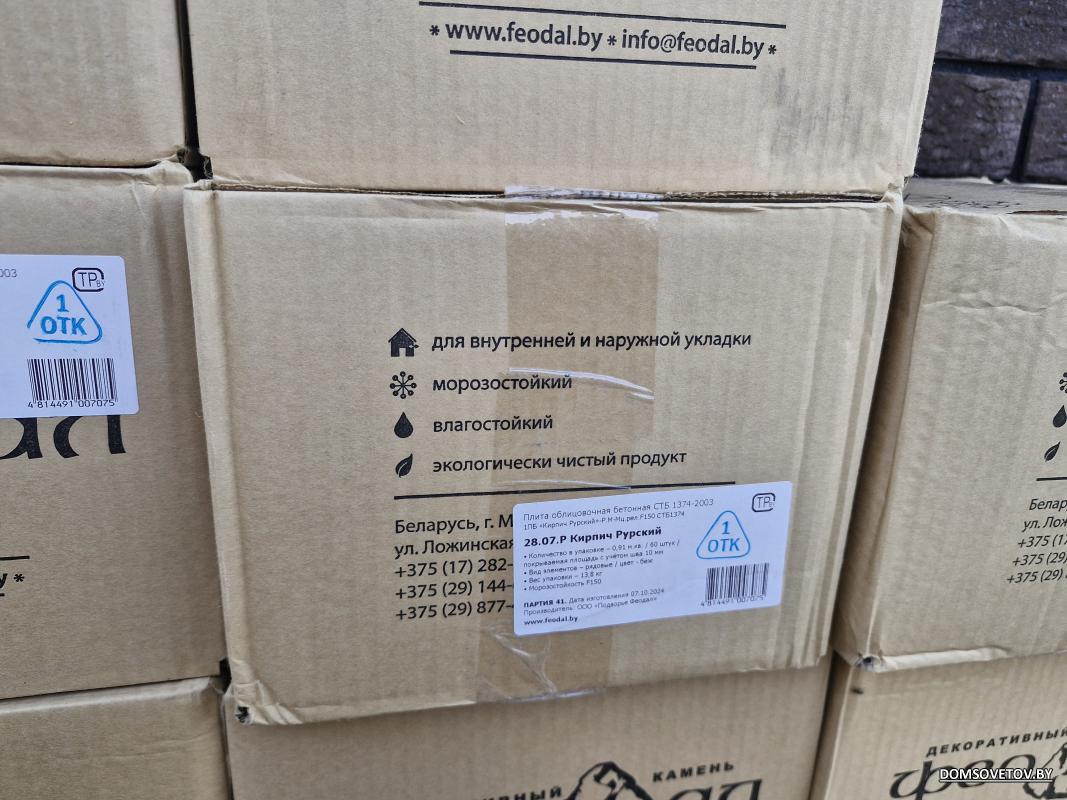

По отделке камина будем следовать вот этому референсу.
Оставшийся клинкер от фасада решили не использовать для облицовки, показался слишком темным для внутреннего интерьера. Скаталиь в Феодал выбрать плитку для воплощения референса. Из всего многообразия сократили выборку чтобы толщина плитки была не больше 10мм (меньший вес облицовки + надо соблюдать зазора от рамки топки). По итогу останавливаемся наверное на кирпиче Рурский Серый с темной патиной. Почему Феодал? Демократичная цена по сравнению с Супер Дом или Brickwel + хорошие отзывы от монтажника по фасаду который и будет отделывать камин.
Плитка для камина на объекте.

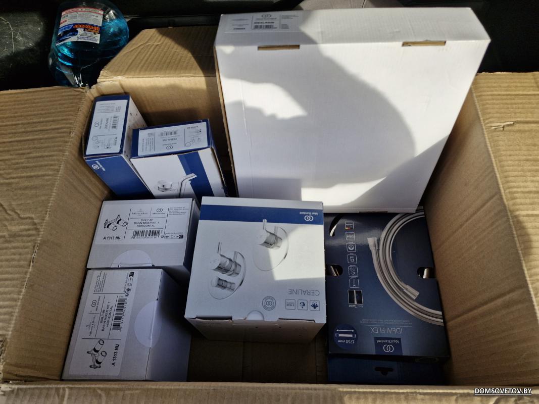

Смесители + душевая система тоже на месте.
