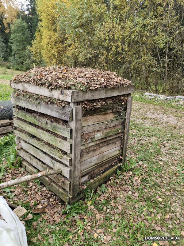

Даже мой небольшой опыт ухода за лужайкой показал что траву надо куда-то девать... Пообщался с соседями узнать кто как решает этот вопрос, в целом общий совет от тех кто похозяйственнее - делать компостер, потом все это дело пригодится. Сделал на 1.5м3, но чувствую надо будет еще пару штук таких делать. Вот где пригодятся черновая доска от бетонных работ + поддоны.
За 3 года данный бокс заполнил травой и литьями, больше уже ничего в него запихнуть не смогу. После 3х лет по дождем и солнцем он еще в рабочем состоянии, еще столько же должен прослужить. Этот бокс как только займусь огородом буду постепенно разгружать. Буду такой еще делать чтобы продолжать собирать траву после покоса и готовить компост под будущий огород.

при постоянном проживании ..такой кубик заполняется за 1 год...трава , листья , цветы..по осени у нас в деревне вывозят мешками..по 10 штук с участка. и это как уборочная ..короче сидим на граблях..(за год оно не успевает прегнить..да и гниет хорошо только в "ванне. ") у меня пластиковый бак сборный..так себе конструкция.
у дядьки в деревне просто куча к углу сада- на ней резвятся кабачок и тыква...(тн горячая куча)

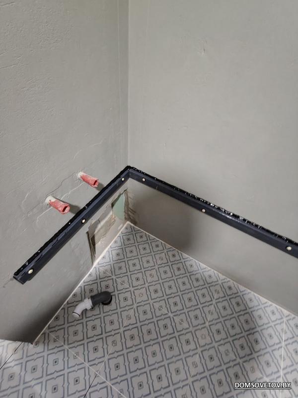

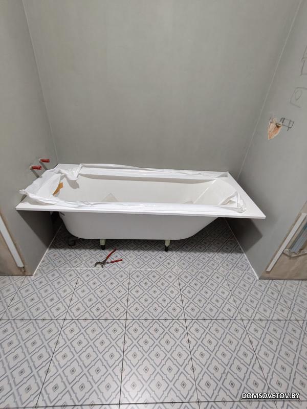

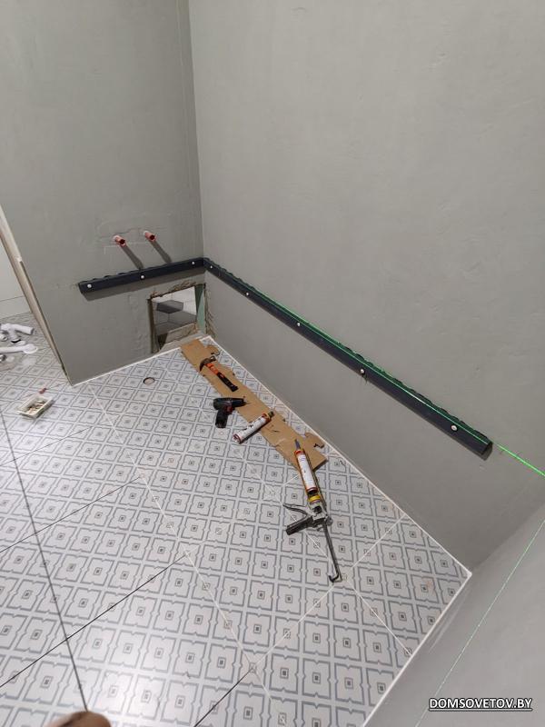

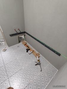

Дождался Юру и установили ванну. По периметру стены зона опирания из стальной трубы 50x25 покрашена в 2 слоя, крепление к стене на полиуретановый герметик чтобы приклеить трубу к стене + дюбеля, сверху тоже полиуретановый герметик и ванна приклеивается к данному основанию.
Дальше уже работа плиточника по облицовке стен + полки + экран.

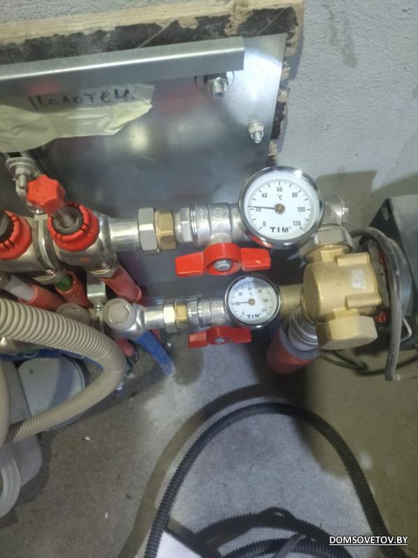

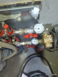

Запустили отопление на баню! Теплотрасса 50м + вода из дома в баню в утепленном коробе были смонтированы еще в 21 году. И вот все запустилось!!
Не обошлось без сложностей - закис насос на баню, снимали, разбирали, прокручивали, собрали обратно, но начало выбивать УЗО. Видимо папала влага... По итогу Юра снял насос с радиаторной сети и поставил на баню. В след раз запустим радиаторную сеть и проверим этот проблемный насос который выбивает УЗО. Надеюсь что все просохнет и будет норм.
Закажите лучше пластиковый бак для компоста. Удобен и для скошенной травы, и для растительных пищевых отходов. Вся скошенная трава с газона умещается и постепенно перепревает. + Периодически доливаю воду для ускорения экзотермической реакции. В баке снизу лючки. Осенью вынимаю через них готовый компост для огорода.
Да, вы уже обращали внимание на этот момент раньше.
было бы проще и практичнее купить пластиковый компостер литров на 300. Вообще, он нужен, если держите огород.
В пластиковом травяная мульча (при добавлении воды) превращается в перегной. + Есть люк снизу, чтобы его доставать. В вашей конструкции такого люка нет. + Стенки нужны сплошные, иначе мульча не будет оседать и спресовываться.
У меня всего один пластиковый компостер. Его хватает для переработки травы с 10 соток. В мае, когда сильный прирост травы , высыпаю скошенную мульчу тонким слоем на пожарный проезд за участок. Через неделю от нее и следов не остаётся.
Опыт эксплуатации показал следующее:
- Только за 3 года этот кубик заполнился под завязку. Вернее когда высыпаешь свежую траву она быстро набирает объем, но через неделю все садится. То есть все трамбуется и в такой конструкции даже несмотря на то что стенки не гладкие. Через неделю после покоса сверху добавляется свежий объем и это все прессует нижние слоя. После дождей это еще дополнительно уплотняет массу.
- Не поливал никогда. Потому что это делают дождики + снег. Также не добавлял никакие ускорители процесса.
По поводу доступа. Тут лючков всяких нет конечно, но когда потребуется использовать данную массу то убираю нижние досточки и появляется доступ к 3х летнему компосту снизу. Либо же добавить ускорители процесса перегноя чтобы свежие слои за этот год "догнали" более старую массу. В таком случае доступ сверху и не надо никакие досточки снимать. Так наверное и стоит сделать.
На данном этапе у меня нет задачи готовить компост максимально быстро как в вашем случае. Есть задача куда-то утилизировать траву + если она за пару лет превратится в компост то меня это полностью устраивает. Потому как пока не заселились думать об огороде рано. Вот в след году может быть уже и появится окно подумать про огорода. А тут уже и 3х летний компост будет готов!
А вот когда стройка законеча + уже живешь в доме, огород разведен и нужно максимально быстро готовить компост под хоз нужды - вот тогда наверное и подумаю про пластиковый контейнер по вашему совету. Если в таком боксе компост готов за сезон то это конечно намного удобнее чем ждать пару лет как я сейчас.
