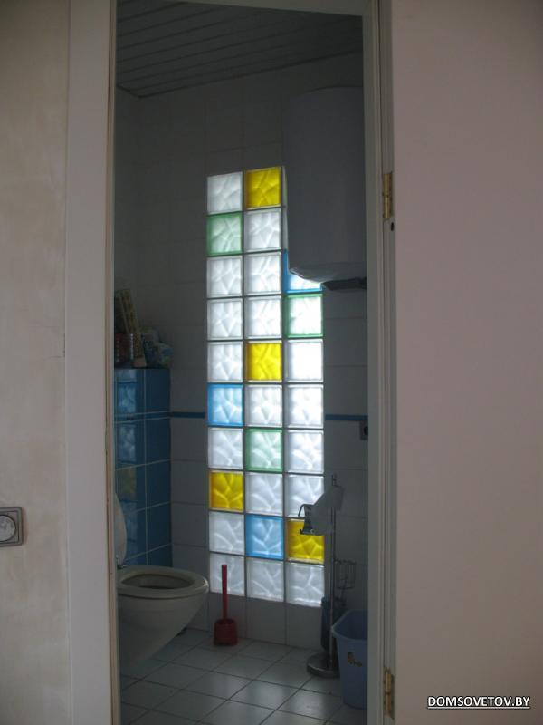

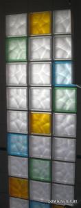

Скажите, у Вас в квартире один ряд или два? ... Или Вы про матовые?

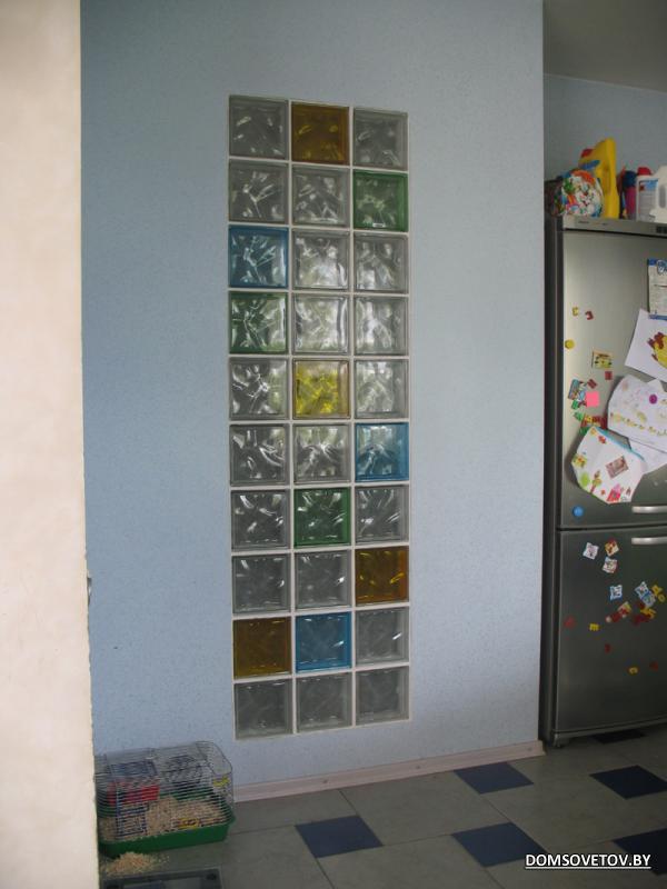

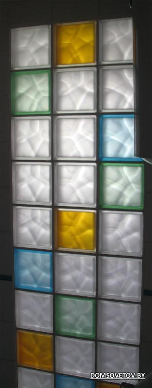

У меня в один ряд, сторона которая к кухне - прозрачная. А которая к туалету - матовая. Ничего никому не видно

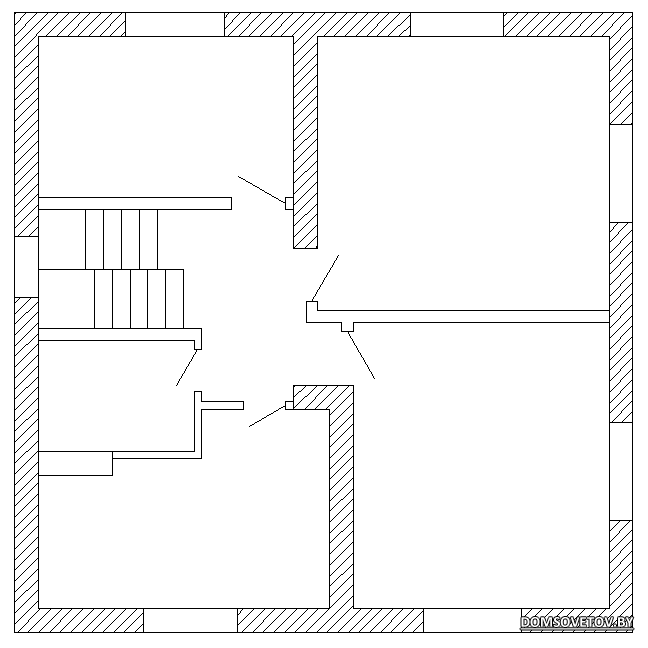

Сижу думаю над планировкой второго этажа... то ли сделать так:

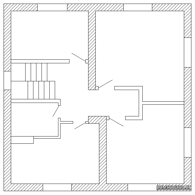

То ли так:
В общем-то сейчас мне только окна и проем в центральной несущей стене нужен - все остальное можно реализовать потом.

1й вариант
1. гардероб в коридоре
2. гардеробы-встроенные шкафы в каждой комнате

Сколько работаю, много видел вариантов, как у вас первый - лично мне не нравятся, коридорчик этот темный ни к чему, а в комнатах как-то визуально намного больше пространства получается, если делать по второму

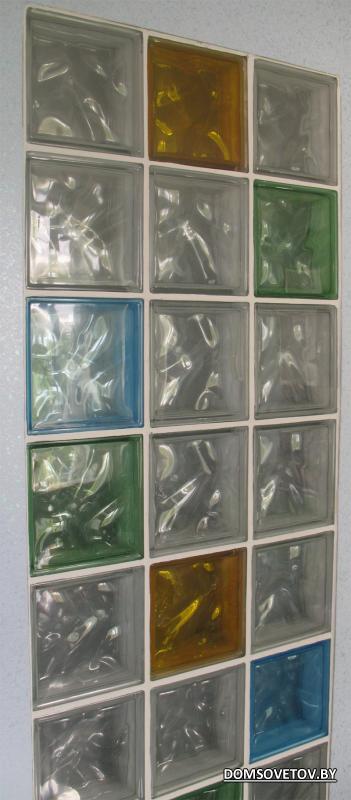

Nick_Shl, у нас получается такой же темный коридор. Только первое помещение - это кухня. Мы решили выложить стену кухни не полностью - до уровня плеча,примерно. А остальное, до двери в кухню, сделать витражом. Каким именно, пока думаем.
Не понял, про какое первое вы говорите. Что касается витражей... мне не нравится. Во-первых они тонкие и хрупкие. На настоящую стену не тянут
Во-вторых витраж дело дорогое... если конечно настоящий, собран из кусочков, на припое и т.д. У родителей в раздвижных дверях кухни стоят такие, так что знаю о чем говорю.
Но идея такова т.к. стеклоблоки просто не нра.
"Ты просто не умеешь их готовить!" (С) из какой-то рекламы

У меня на 2 этаже такие же вопросы с вариантами возникли Решил делать по 1 варианту

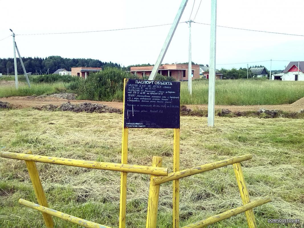

Паспорт объекта:
Бедненький, покосившийся уже весь. Скоро август 2014, а дорог как не было так и нет... хорошо хоть свет и водопровод сделали. Спасибо и на том.

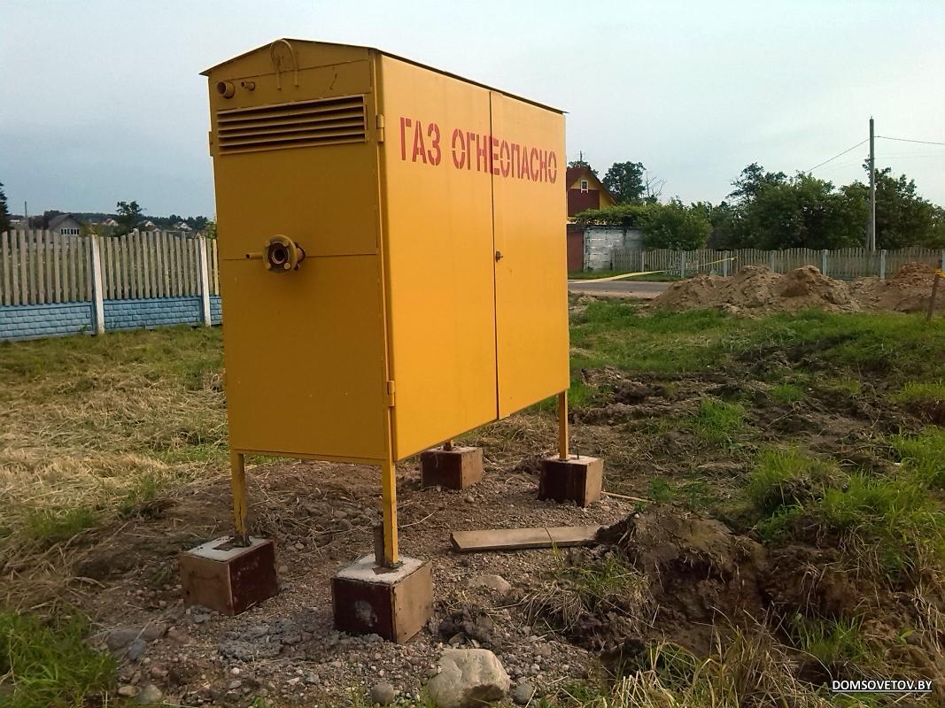

Ведут газ потихоньку:
За свои. Не много не мало 6к$... потом обещали будет дороже.

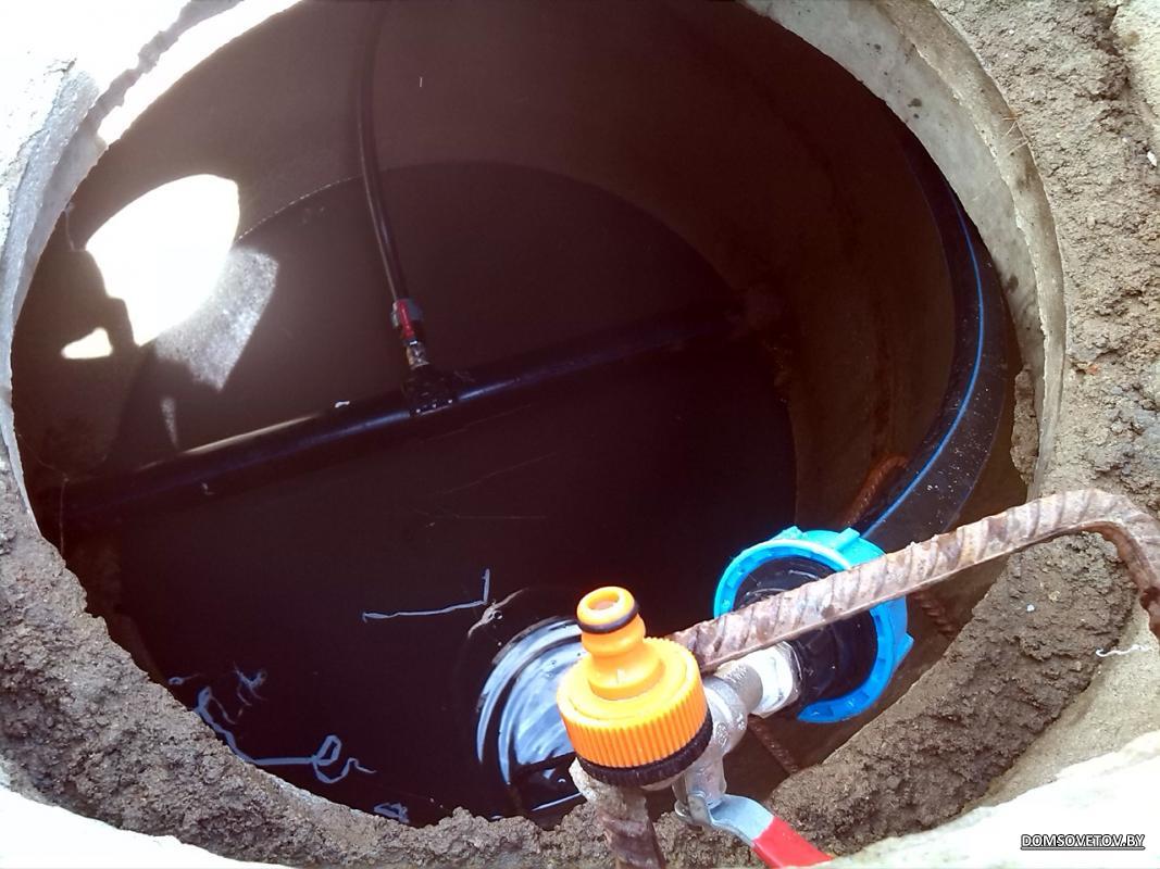

Ну и "находка"
Приезжаю я значится, открываю люк, где у нас водопровод и под горлышко люка стояла вода, а там:
"Предполагаю", что делали так: выкачали воду "Ручейком"(кстати, самый дешевый продается в магазине "Сделай сам"), помыли трубу от осевшей на нее глины, надели и закрутили седелку применив газовый ключ для стягивания половинок(а то половинки на трубе не сходятся и скрутить нельзя), затем большим сверлом через шаровой кран высверлили отверстие, облились фонтаном и замочили шуруповерт, прикрутили на кран фитинг, к нему трубу на 32, с другой стороны так же фитинг, футорка и раздаточный кран. Но(судя по остаткам ФУМ ленты) соединение крана подтекало и им пришлось перекрывать воду задвижкой в водопроводе, сливать ее и перекручивать кран по новой
Водопровод, кстати, на баланс не cдан, так что принимать его водоканалу придется с этой врезкой
