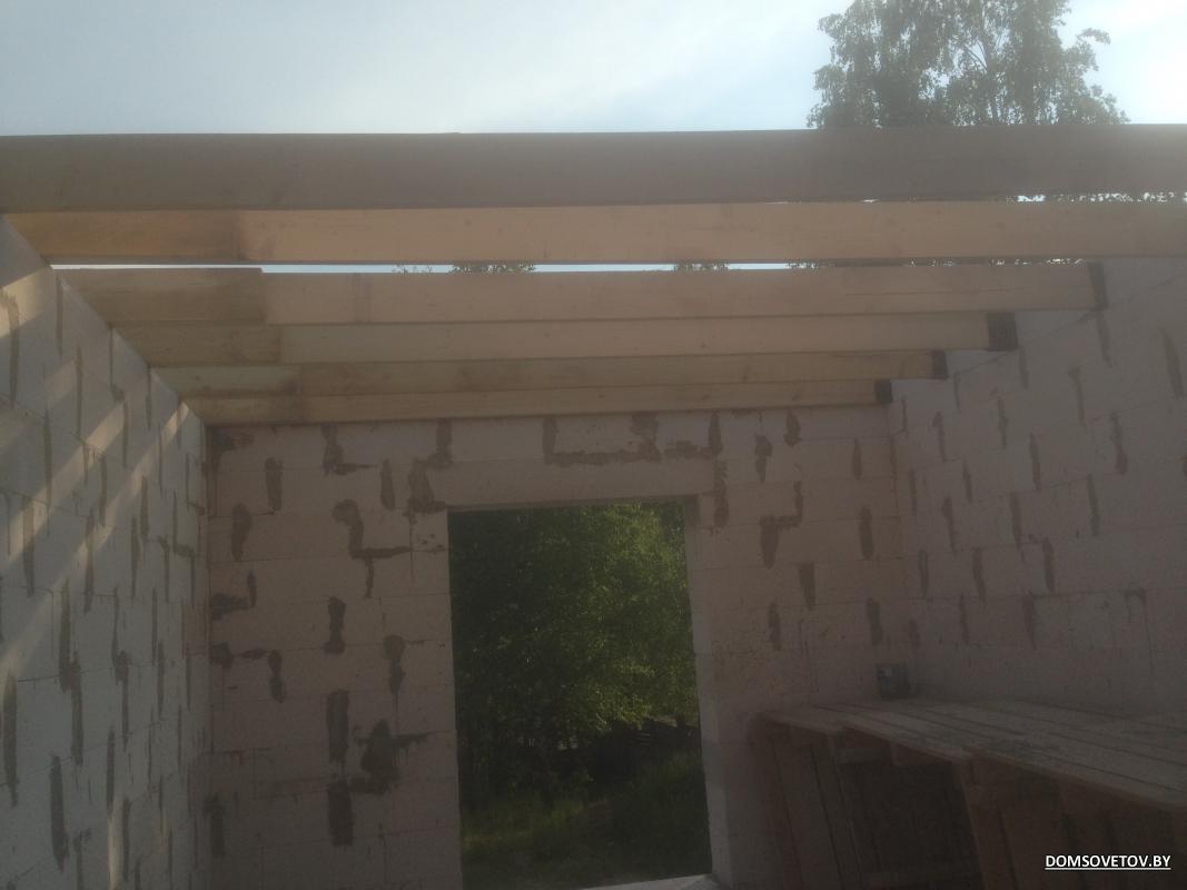

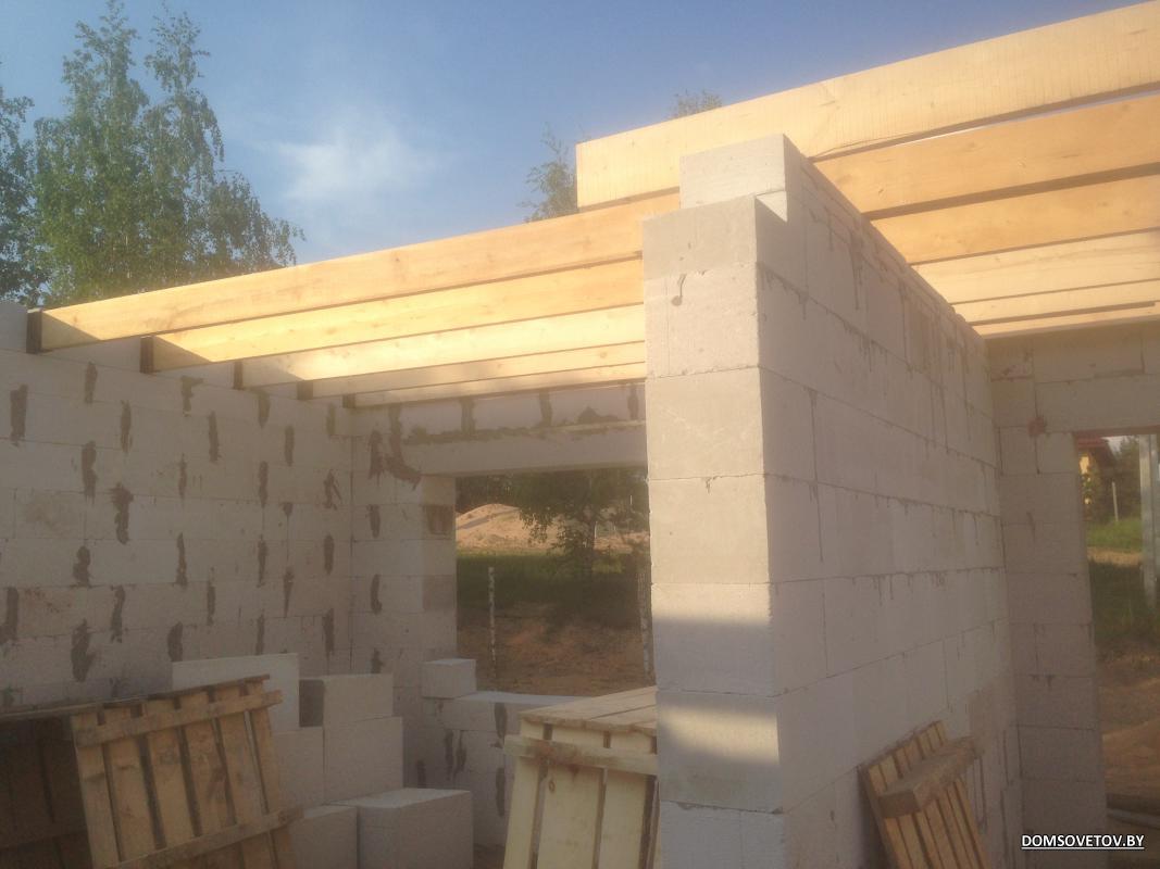

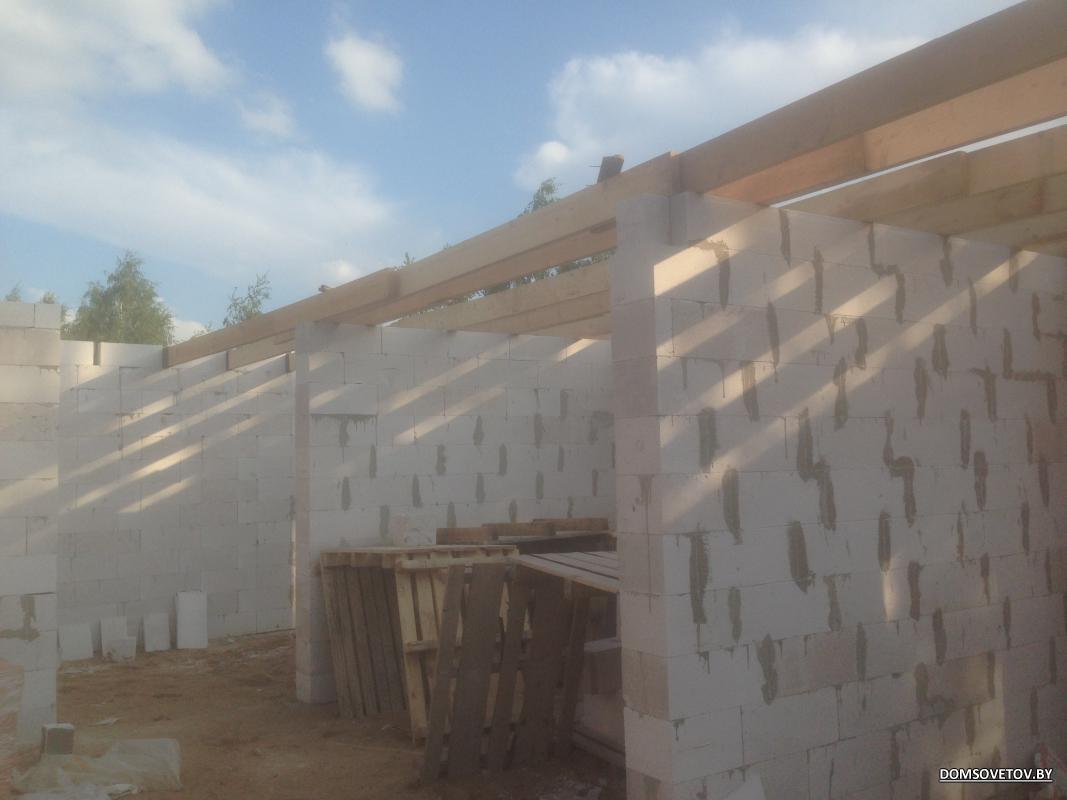

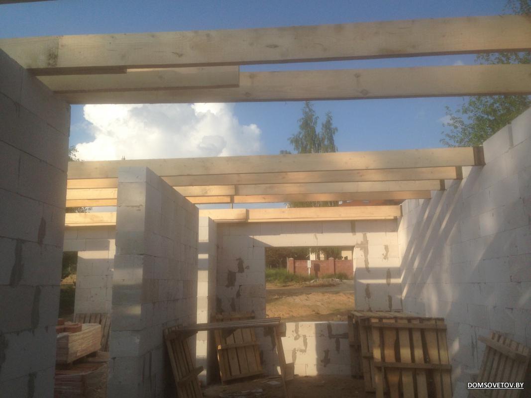

Как говорится не зря я не поверил строителю, он опять пропал.
Я посидел покумекал и решил сам положить балки потолка, начал потиху их закидывать. Поизвращался, но процесс хоть не стоял на месте. На конце балки обматывал рубероидом и степлером скреплял.

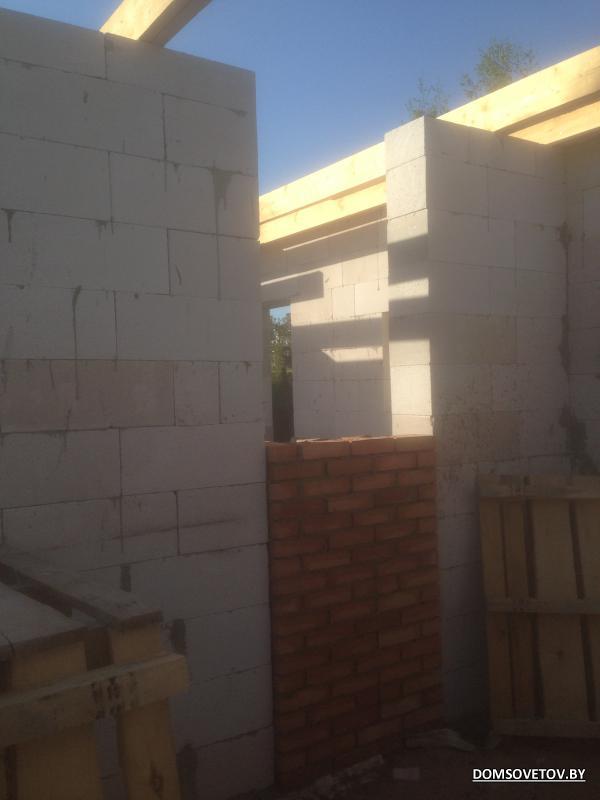

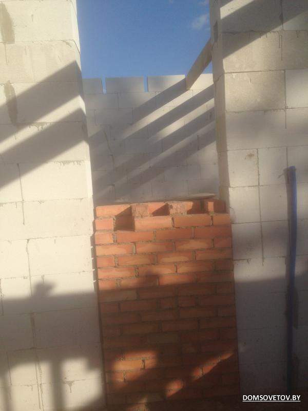

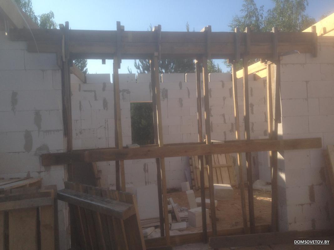

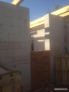

И тут догадайтесь, через пару дней появился человек-неведимка- СТРОИТЕЛЬ. Начал что-то делать, но так медленно. Вроде строитель сбил опалубку под одну перемычку, да и то как друшлак дырявую, трубу тоже вроде выкладывал.
Сейчас жалею, что сам не занялся перемычками сразу.

Вообщем в итоге опять пропал строитель, когда я приехал на участок посмотреть что он вязал с арматуры на перемычку, это ж надо было так коряво сделать. Мало того, он мне давал размеры хомутов, а я то не проверил в итоге я попробывал вставить недоделанную конструкцию в опалубку. А хрен там, она просто туда не влазила.

напрасно под балки армопояс не залили... будет как у меня

У меня получается чердак холодный неотапливаемый, балки чисто для потолка, основная нагрузка крыши ложиться на армапояс, который идет вокруг дома.
А что у вас произошло???

забыл что у вас этаж один, а не мансарда.
потрескался блок под балками не красиво. хорошо хоть над дверями/окнами балки резал, что бы не опирать на центр...

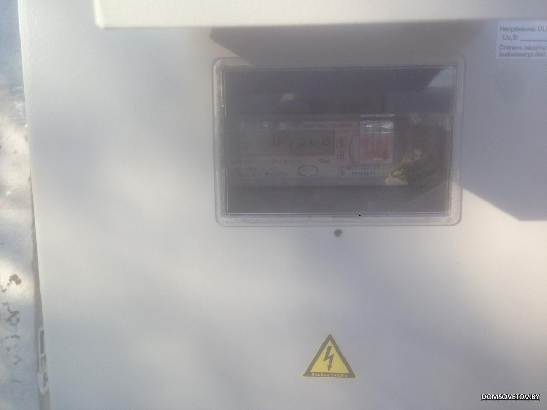

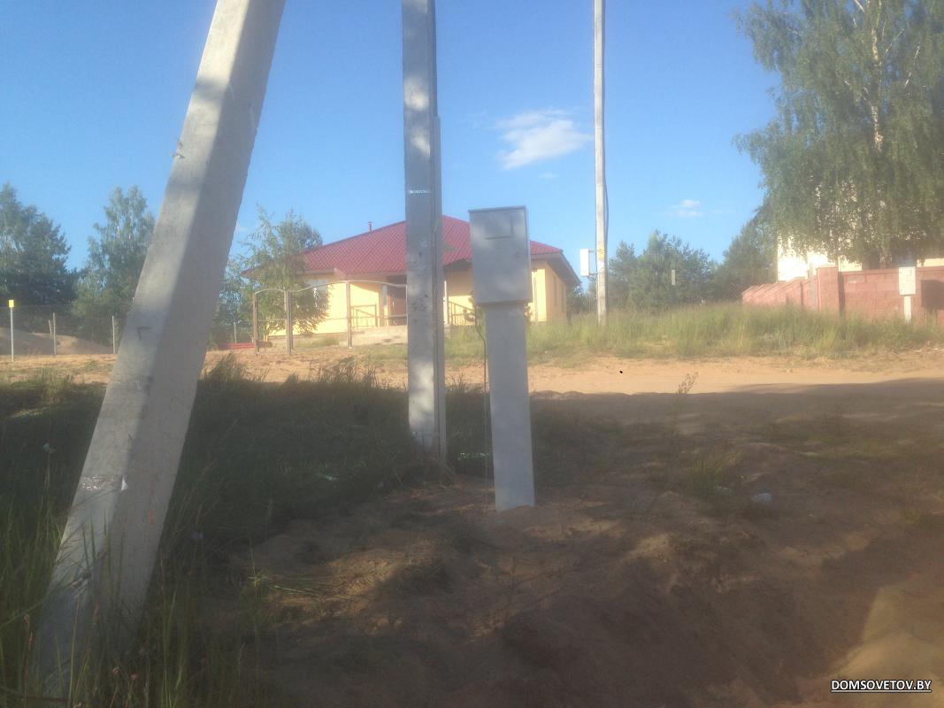

По ходу стройки нанял фирму чтобы вывести электричество и сделать бумажки на стройплощадку, решил не возиться лень было, да и другие дела были.
Да и надоело к соседу с удлинителем бегать. к его ящику.
Фирмы по подключению электричества, веселые ребята причем цены почему-то у них почти в два раза отличаются.
