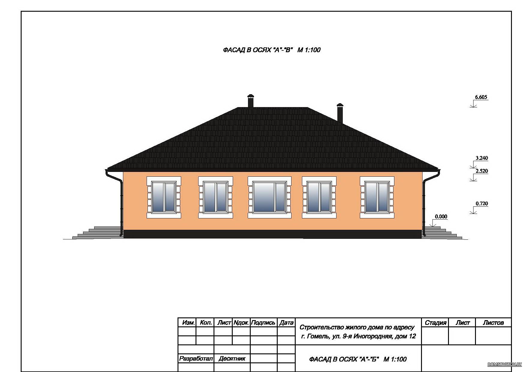

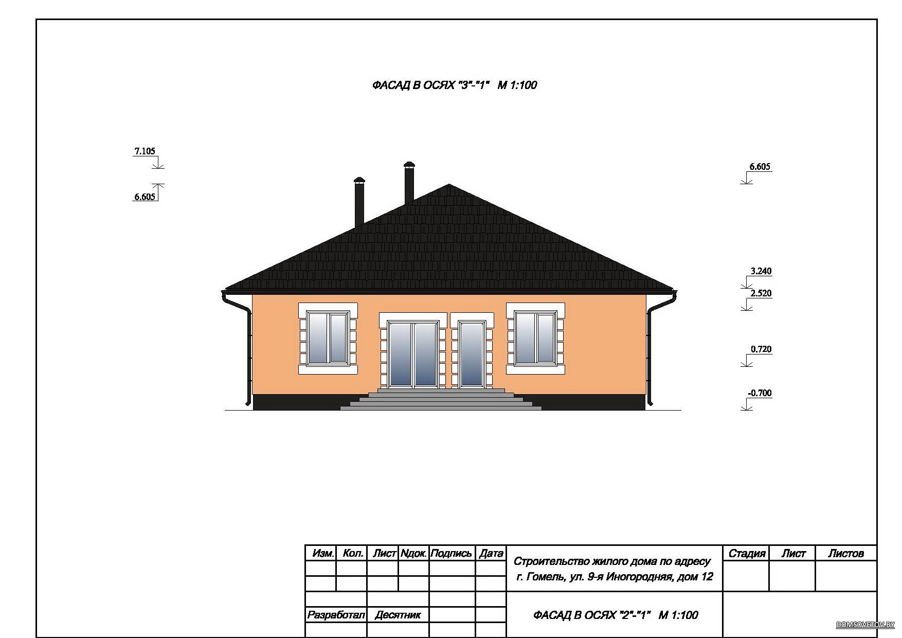

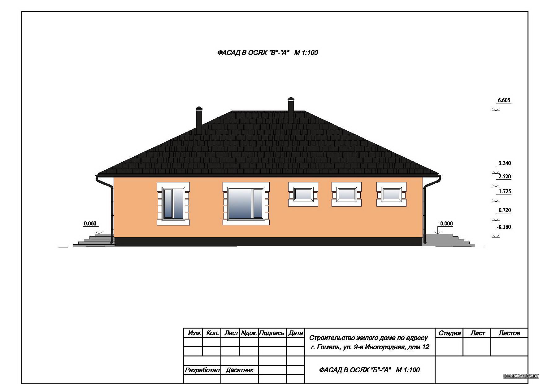

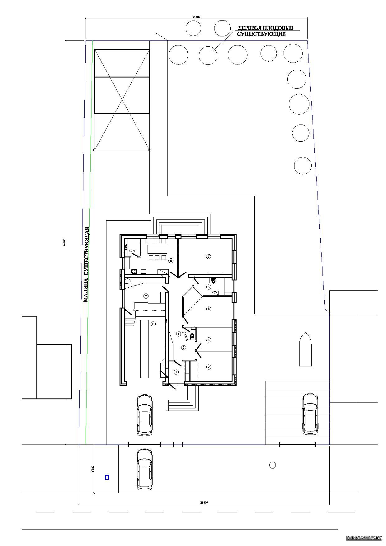

Начинаю строить такой дом. Купил участок в городе 11,5 соток. Долгая песня как получилось оформить покупку, но делал все за продавца и заняло все примерно 7-8 месяцев. Начиная с получение разрешение на строительство того недостроя что там стоял, изготовлением проекта на него и т.д. Пришлось повоевать.
После покупки сделал проект и согласовал по второму кругу, но уже на тот дом, который хочу построить.
Конструктив в моей юрисдикции, планировку дома тоже выполнил согласно своим запросам. Планировка на участке потрепала разум, но, вроде, определился (да и согласовано уже).
Но не нравится мне что никакой изюминки нету. Я человек, в этом плане не требовательный, но хотелось бы внести какую-то хоть небольшую особенность. У меня инженерный взгляд, так что не очень у меня получается чем-то принебречь ради вида. Может у кого нибудь какие нибудь мысли появятся, буду благодарен. Только чтоб это не сильно затратно было.
Сейчас фасады оформил очень приблизительно, т.е. сделал что первое на ум пришло.

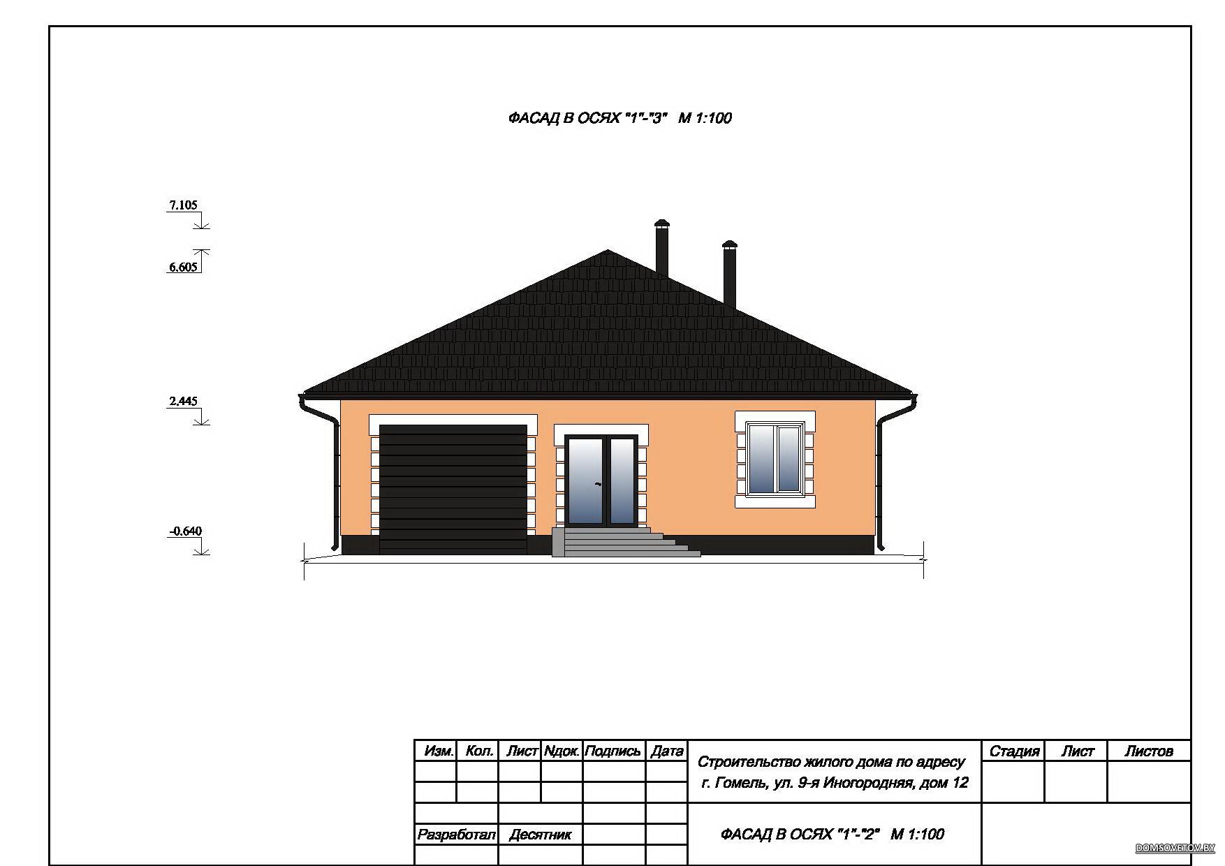

Вентиляционных труб на кровле будет побольше, пока не придумал как оптимизировать их размещение.

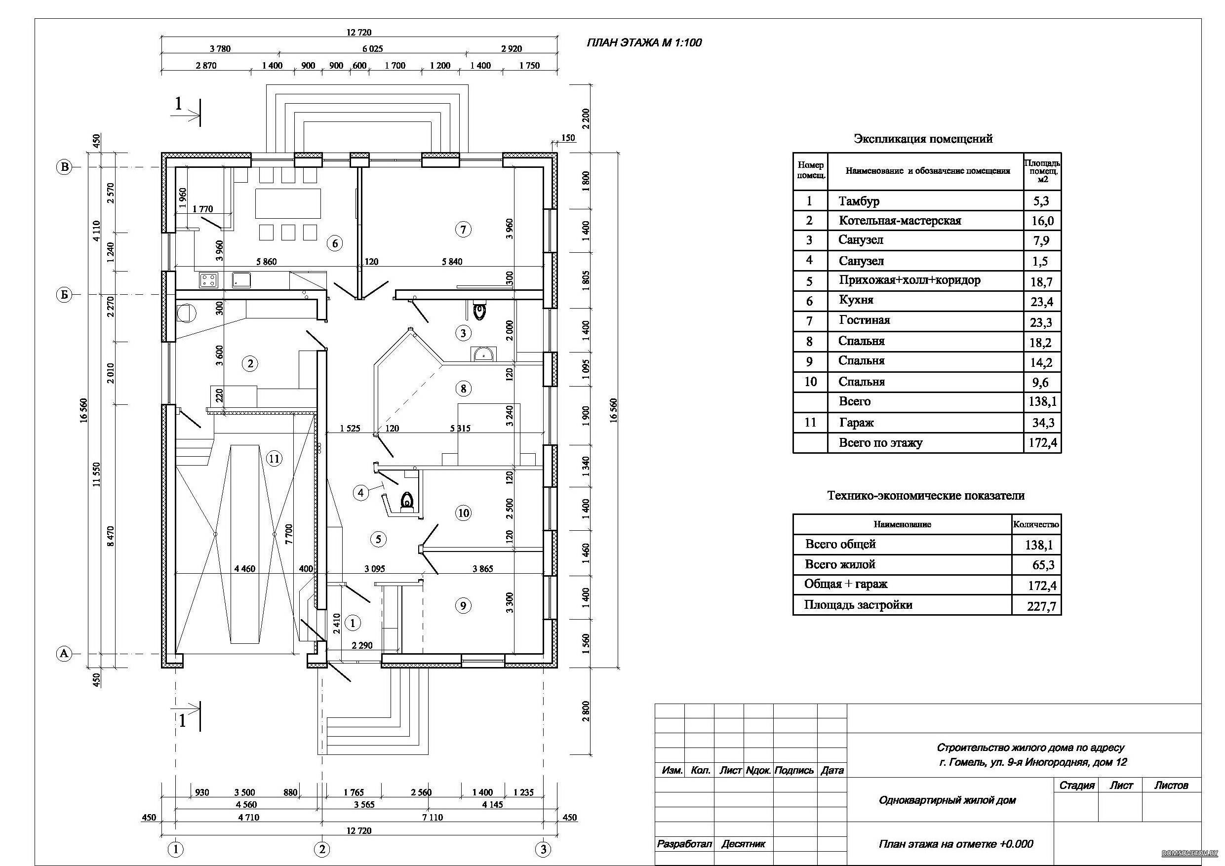

Если честно, планировка никакая. Длинный коридор, спальни в начале. Для начала хотя бы поменять местами спальни и кухню, гостиную

дополнительно подумайте насчет кровли, т.к. необходима будет дополнительная опорная конструкция под стропила. У меня при схожих габаритах дома она присутствует. http://projekty.muratordom.pl/projek...o_id=36981&t=0

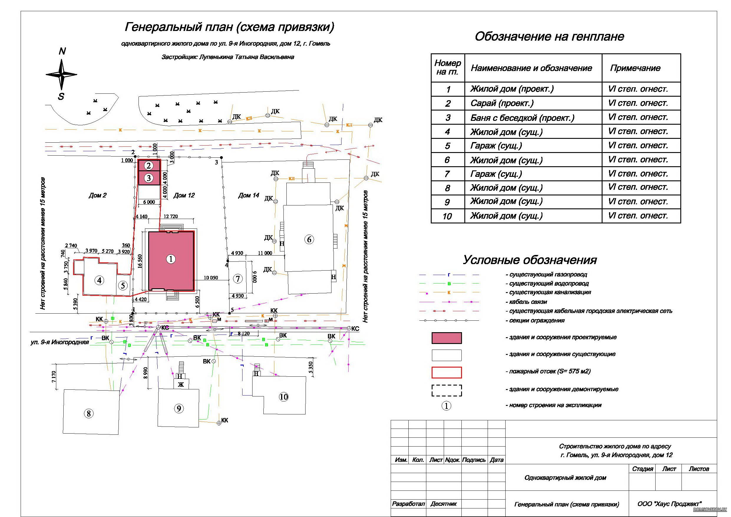

Лишний коридор занимает всего лишь 2,3м, посмотри внимательнее, это не коридор, это двери.При такой длине дома, таком количестве помещений и прочих условиях без него не обойтись. А чем смущает коридор в 1500мм )) ? У некоторых холы уже. Тем более он даже будет естественно освещен, чего не видел во многих проектах. Первое главное условие при проектировании было ориентирование гостиной (непроходной) и кухни(большой с кладовкой) на задний двор с выходами в него и к беседке в нем. Считаю это необходимым в своем доме. Ориентировать туда спальни вижу как огромную ошибку. Посмотри генплан, нафига мне там спальни ? Вторым условием-въезд в гараж. Готов выслушать предложение как при выполнении первых двух условий оставить спальни в дальней части дома ). Чем плохи спальни в первой половине дома ? или считаешь что если их отодвинуть вглубь на пару метров то там срузу будет гораздо тише ? Совсем нет. Да и тише от чего ? Считаю главным отделить (звукоизолировать) спальни капиталкой и хорошими дверями от кухни с залом, это гораздо важнее, т.к. та мосновной шум по утрам и вечерам. Так что не вижу смысла в поднятых вопросах.

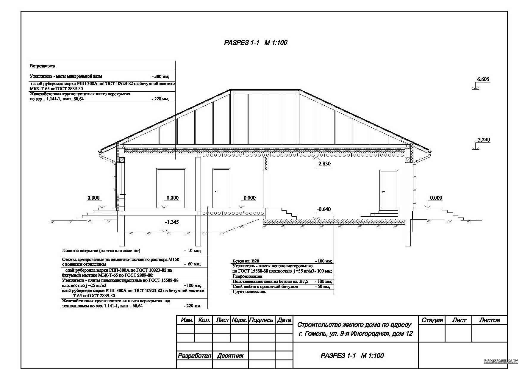

---------- Сообщение добавлено в 12:34 ---------- Предыдущее было в 12:30 ----------
Кстати чем планируете перекрывать?
Не понял про дополнительную опору. Дом пряпоугольный с замкнутым несущим периметром. Цоколь и первый этаж перекрывается ж/б плитами, по ним можно через лежни любую опору ставить, если нужно. Основные опоры будут не далеко от опирания плит на среднюю капиталку, несущей способности с запасом.
Последний раз редактировалось Юра Добриденев; 09.07.2013 в 15:24.

Относительно близости спальни с входом и гаражем - все же соглашусь со Zlatkой... здесь.. даже не знаю как объянить свою позицию... дело не сколько в звукоизоляции и какой-то плохости расположения спален в первой половине дома... тут чыста феншуй гараж, вход... энергия движухи короче - ))
касательно ориентации по сторонам света - тож вопрос всегда спорный. и тут имхо, есть такие моменты - другой вопрос, что с данным участком и данными пожеланиями вариант или дом как-то "крутить" + гарабиты менять ... в общем подумать нужно..
у меня просто в проекте (при схожих габаритах) в районе верхней трети стропил дополнительная опорная конструкция (эдакий прямоугольник), это позволяет уменьшить длину стропил + дополнительная опора под диагональные стропила.
Про планировку, мне она тоже не сильно нравится:
1.спальная зона не отделена от остальной части, грубо у вас задержались гости, и их "путь" следования на выход всегда проходит через спальную зону, хотя если гостей не любите, то не актуально.
2. Еще раз длинный изогнутый коридор общей площадью больше любой из спален (про 9,6м2 вообще молчу - финский стандарт)
3. Раскиданность влажных зон по площади, и как следствие дополнительные трудности с организацией правильной вентиляции. (в туалете нужно, в ванной также, в котельной, в гараже, ну кухне 2шт. и все они должны пройти сквозь крышу, на Vilpe разоритесь)
Еще раз обращу внимание на планировку моего проекта, посмотрите, может натолкнет на какие идеи.

Сообщений: 6,547
Понял про опоры, да будут по лежням на плитах стойки в 4х местах.
Как раз спальная часть отделена капитальной стеной и дверями от самых шумных мест. Гости шумят в зале или на кухне и к тому же очень долго, а на выход достаточно 5 минут и не обязательно галдеть. К тому же если на пару метров отодвинуть спальни вглубь дома от этого шумоизоляция не изменится никак.
Незадействованная длина коридора 2,3 метра, остальное можно считать двумя небольшими холами, т.к. там одни двери, почти нету стен.
С влажными зонами управлюсь, это вопрос технический, главное что топочная рядом с кухней (а не как в вашем проекте) это гораздо более сложный вопрос.
Ваша планировка мне не годится, т.к. кухня не там где я хочу и очень маленькая. То же самое очень маленький гараж. Посмотри на мои размеры. И вход из него через тамбур.

А чем плоха спальня 9 метров для ребёнка? Для уроков, игр и сна вполне хватает.
Юра не пойму зачем планы выложил если охота было тока фасад подретушировать? Ща навалят критики и всё переделать заставят. Учитывая что всё уже согласовано смысла няма. К примеру я чтоб не слушать советов по размеру комнат и кол.ву окон планировку не показывал негде. Исключительно конструктивную часть ну и по отделки.
