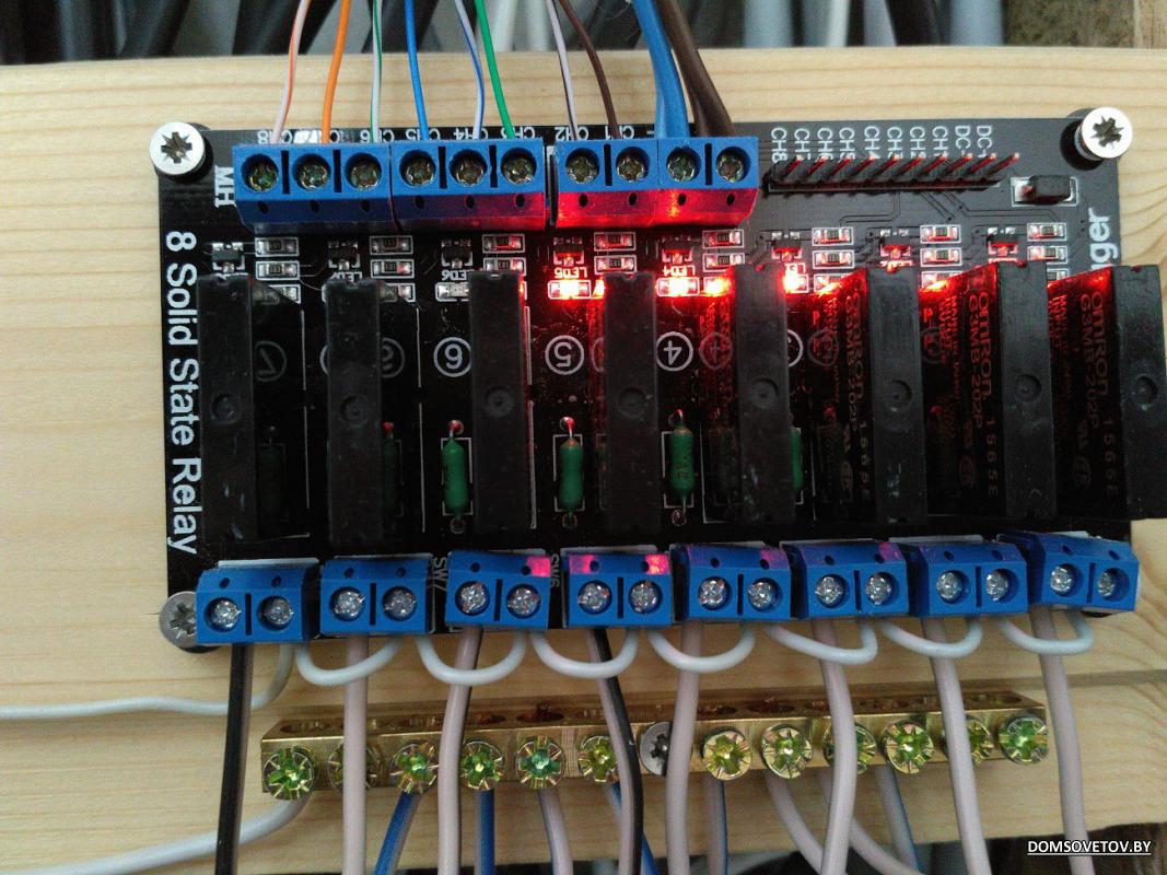

полторахи нормально зажимаются. тестировать сколько можно подключить не пробовал. но у меня все светодиодные лампы до 10 ватт так что для меня 2А выше крыши. Тут еще и мелкий светодиод - когда реле включается то горит красным. Ночью тут светомузыка.
Под управление отлично подходит витая пара. Как раз 8 жил и еще и разноцветные.
Взял на попробовать и оставил. Найду чего интересней тогда переделаю.

Кстати внизу на плате еще зеленые ерундени видны. Так это полемерный предохранитель если ничего не путаю. Если ток больше пойдет, то он должен по идее разорвать цепь и не дать спалить все.

У меня по несколько 20ти ваток на каждой релюхе, люблю когда светло )) Что у них во время старта драйвера суммарно выскакивает х.з., иногда и автоваты, говорят выбивает, особенно светодиоды с отдельными блоками. Не понимаю, правда, почему с отдельными дают импульс на старте больше, ведь и в лампочках с цоколями все это есть, только в каждой свой.
