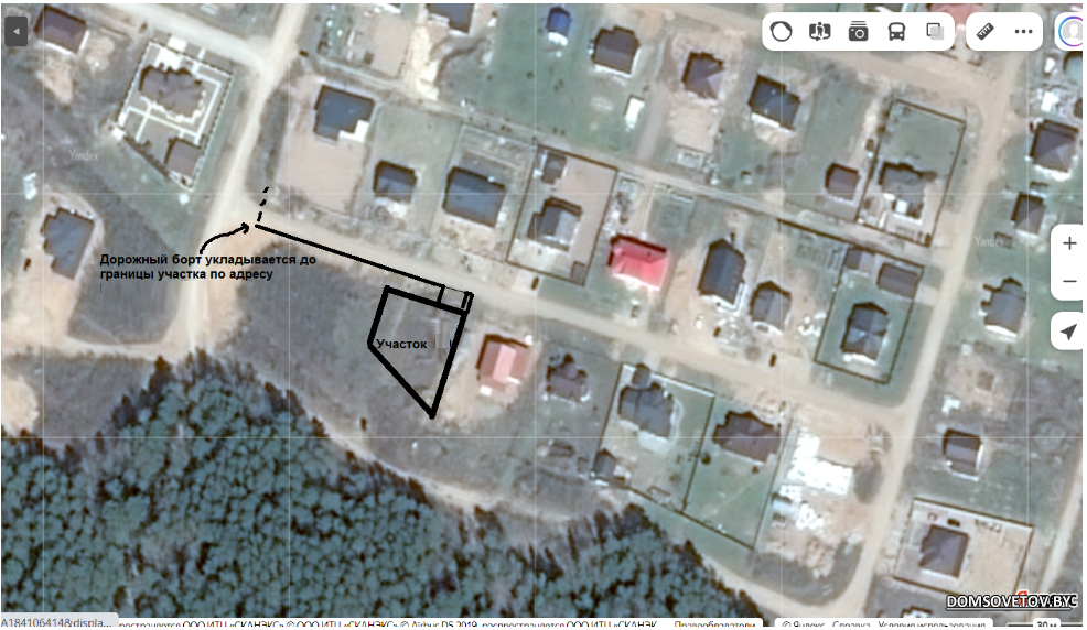

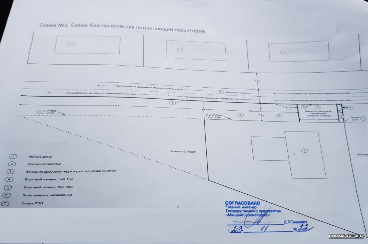

Получаю разрешение на установку дорожного борта напротив участка и теперь уже до асфальта. Может кому пригодится инструкция:
- Заявление в сельсовет специалисту по архитектуре/строительству. Писал в произвольной форме, но с указанием всех деталей + схемы по яндекс картам где и что собираюсь делать
- Сельсовет дает добро и отправляет за согласованием в Минрайгоремавтодор в Заславль
- По памятке для согласования работ по благоустройству готовлю теперь уже обращение в эту организацию: какие борты используются, уклоны, высоты, направления сброса воды, обязательства что не будет подтапливать дорогу и смежные участки
Согласовал схему внешнего благоустройства в Минрайгорремавтодоре. Спасибо соседу Сергею @rubel за примеры согласования чтобы все получилось за 30 минут :-)
Борт планирую устанавливать от асфальта до конца участка по своей стороне. По другой стороне улицы соседи я надеюсь тоже поставят борт когда будет благоустройством заниматься, по крайней мере мы это обсуждали. С соседкой напротив договорились что привезем полную машину борта 15 поддонов на 150 метров чтобы оптимизировать доставку - 100м уйдет мне и 50м ей на лицевую сторону.

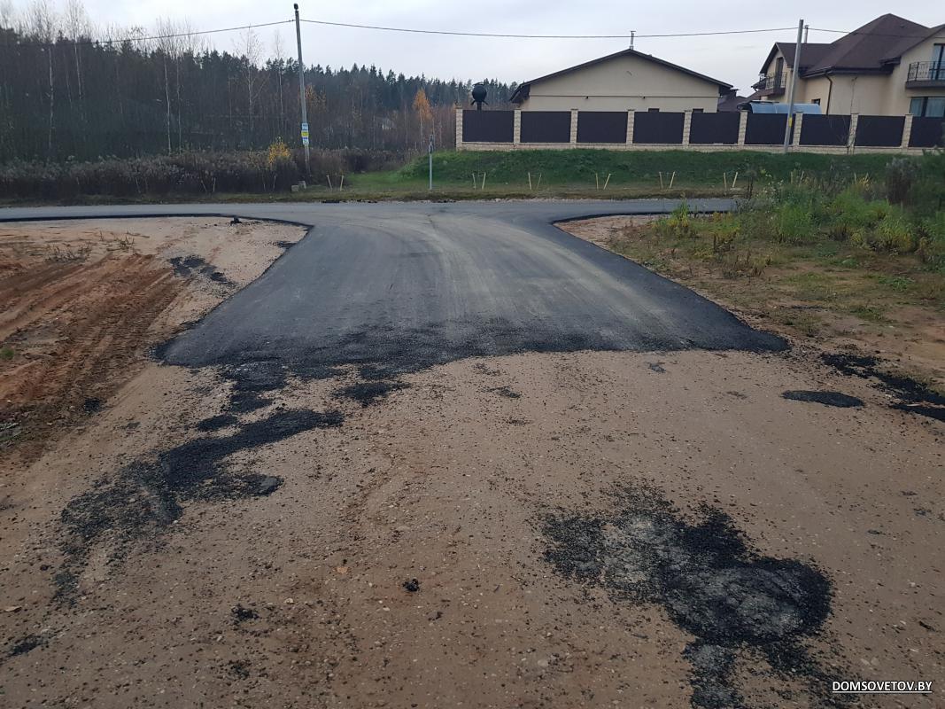

@welaribo,
у нас на одной улице борт поставили..... г получилось. Во первых ширина установки - с большим трудом разъезжаются 2 машины, во вторых и это самое главное - уровни. Как стоят борта в городе - уровень асфальта -10...-20 см онтносительно борта. Т.е. сама проезжая часть - углубление. Как наши все дороги делаются - в один уровень дорога и прилегающие территории, кто то заглубляет проезжую часть?....
Подумайте над этим вопросом.

У нас дорога намечена, асфальт в начале положен, от этого и будем плясать по расположению и высотам. На 6м проезжей части 2 машины разъедутся. Если борт не поставить то красиво часть улицы до центрального проезда не получится сделать: то обочину разобъют, то большегруз какой застрянет и колею оставит, то какой мусор складируют даже сами соседи - это все я наблюдаю регулярно в этом году. А так борт поставлю, траву на обочине подсею - уже понятно что это не совсем ничейная территория и отношение будет другое.
Старый 25.11.2022, 17:47   #1118 или 331114
Урри
Регистрация: 03.05.2015
Адрес: Боровляны
Сообщений: 1,596
@welaribo, что то смущает меня подготовка перед укладкой асфальта
