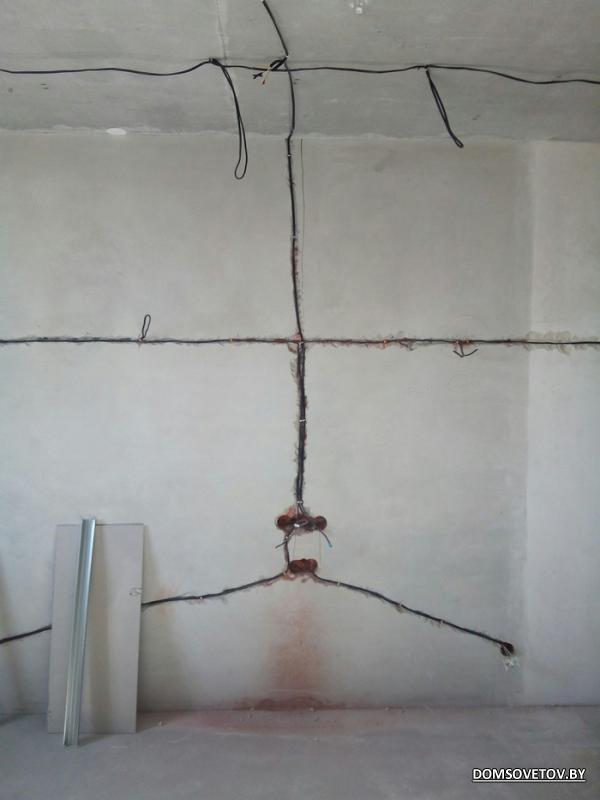

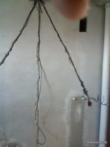

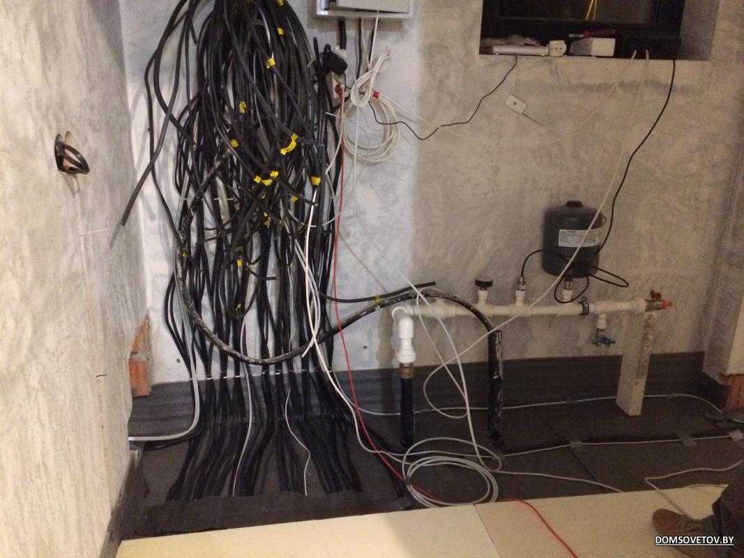

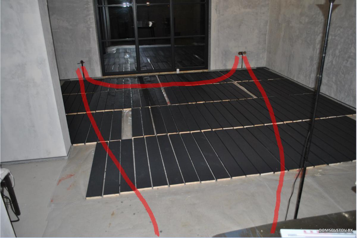

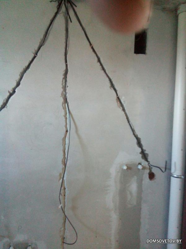

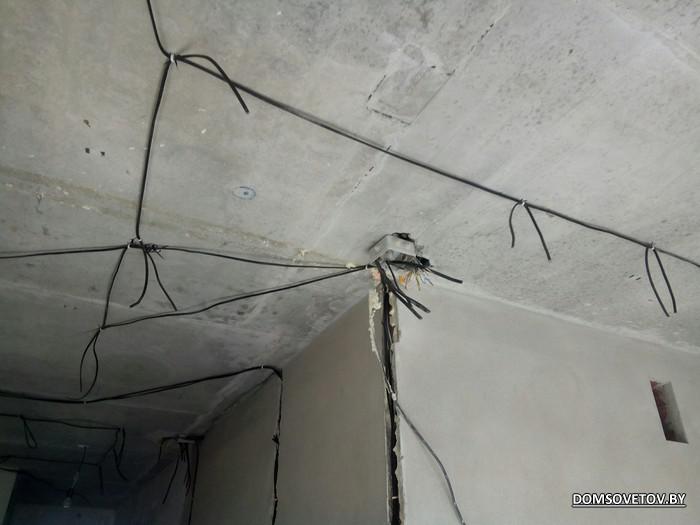

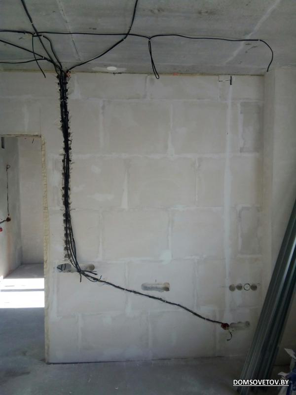

А я себе так делал:
Свет - 1.5
Розетка - 2.5
Схема разводки розеток - от щитка кольцо в каждую комнату. Т.е. провод от автомата идет по полу в комнату, поднимается к первой розетке, опускается, идет к следующей розетке, и так далее по всей комнате, потом выходит из комнаты и идет обратно в щиток(это не обязательно, просто запасной получается "хвост"). Без распредкоробок.
Разводка по полу(розетки и к каждому выключателю свой провод)
Тут будет щиток(от него вверх еще пойдут провода для лампочек(по чердаку разводка, одноэтажный дом), коммутация с выключателями будет в щитке)
есть отдельные линии, которые на дифах будут, есть отдельные линии, коорые на упсах будут
для наглядности - пример разводки
з.ы. да - так никто не делает. да - сам придумал. можете ругать.
Последний раз редактировалось Makapoh; 06.10.2017 в 16:31.
