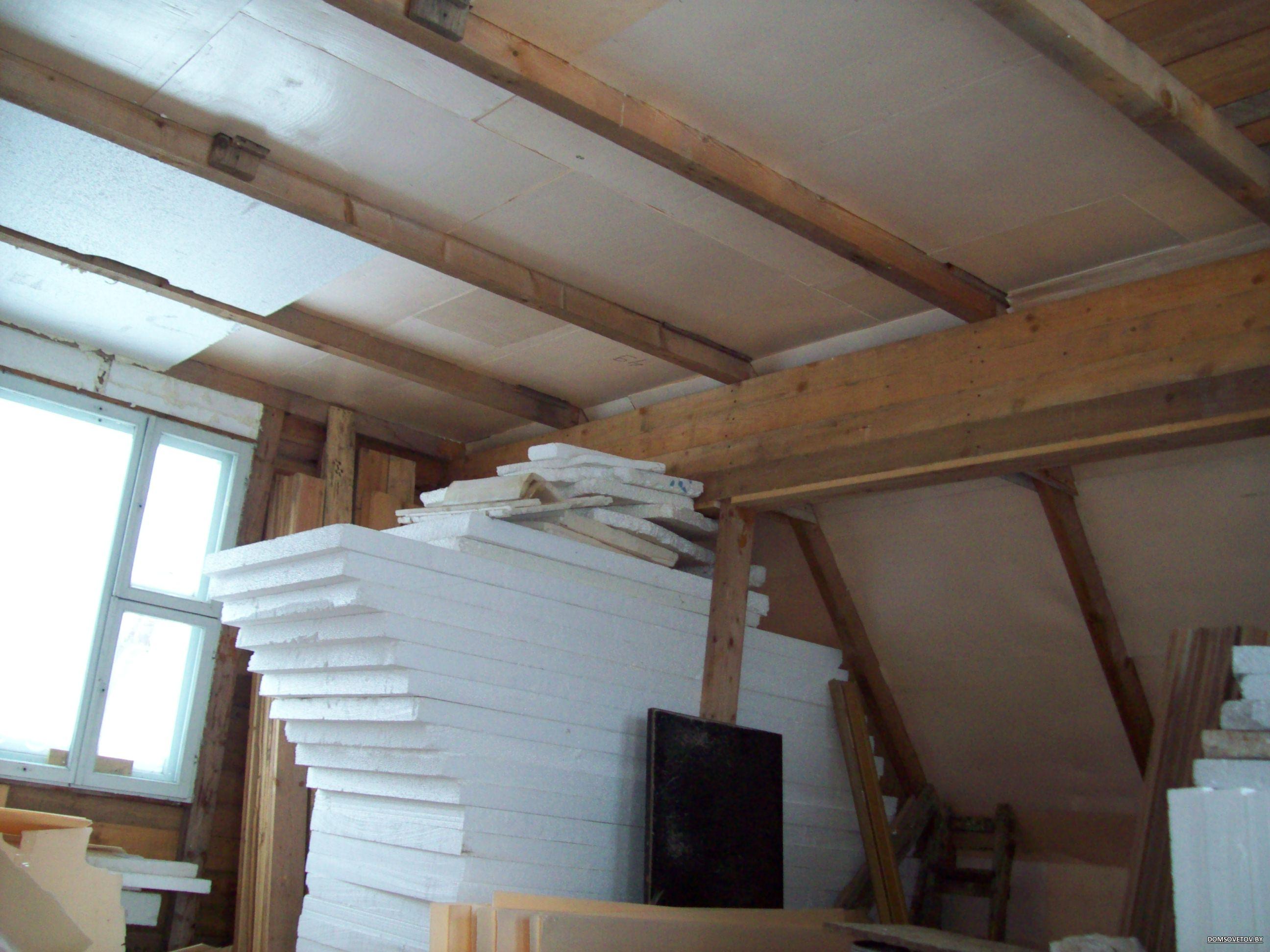

Возвращаемся в комнату.
Завез 4 м3 пенопласта. Но перед ним к доскам прикрепляю скобами тонкие листы экструдированного пенополистирола, перекрывая швы.

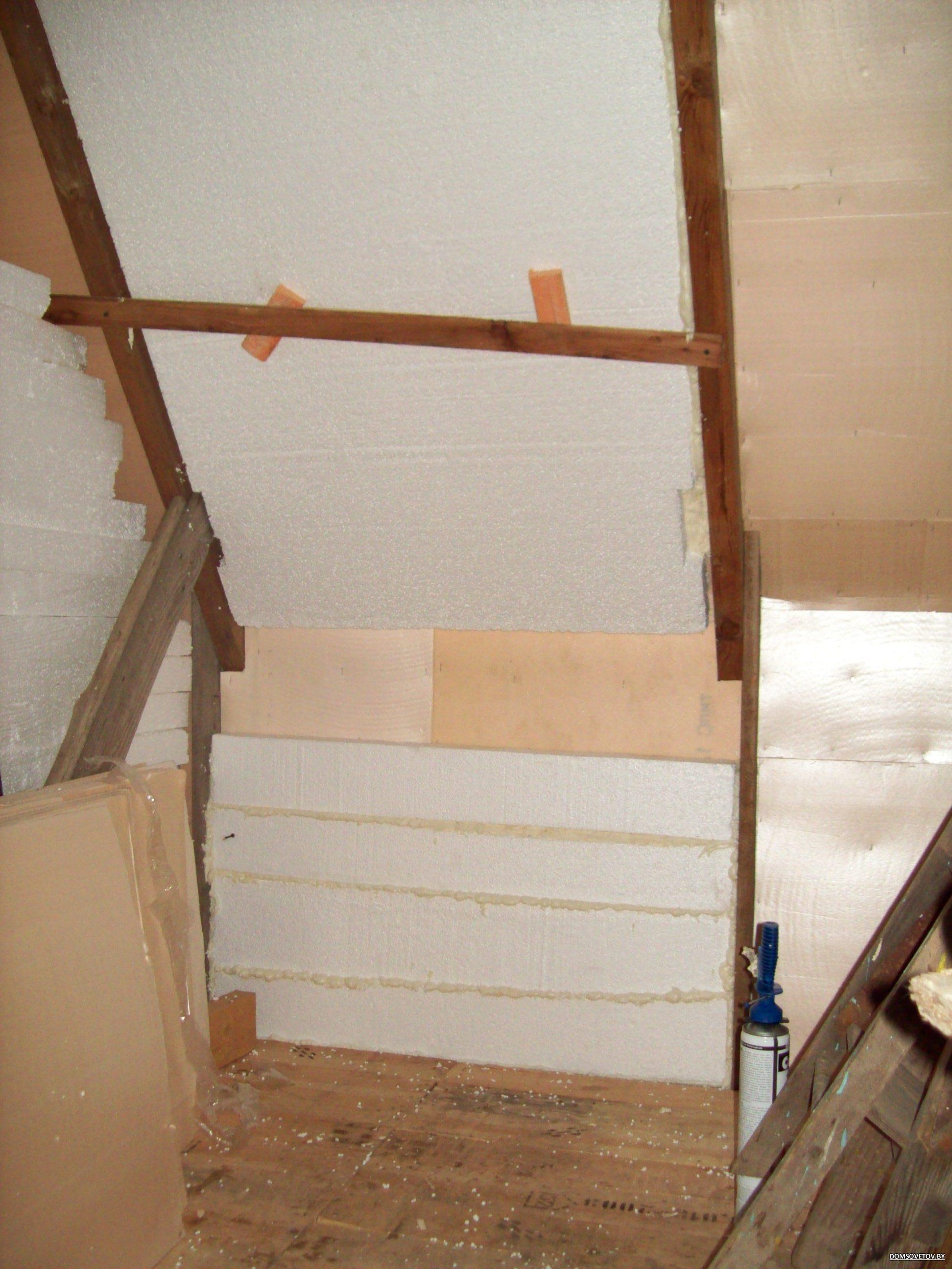

Обрезаю пенопласт по размеру, прижимаю рейками, запениваю все щели.
Кстати, лучше обрезать, оставляя с каждой стороны чуть меньше сантиметра. Так удобнее запенивать и расход пены меньше, чем когда пытаешься запенить узкую щель.
Затем срезаем излишки пены и делаем обрешетку под материал финишной отделки.

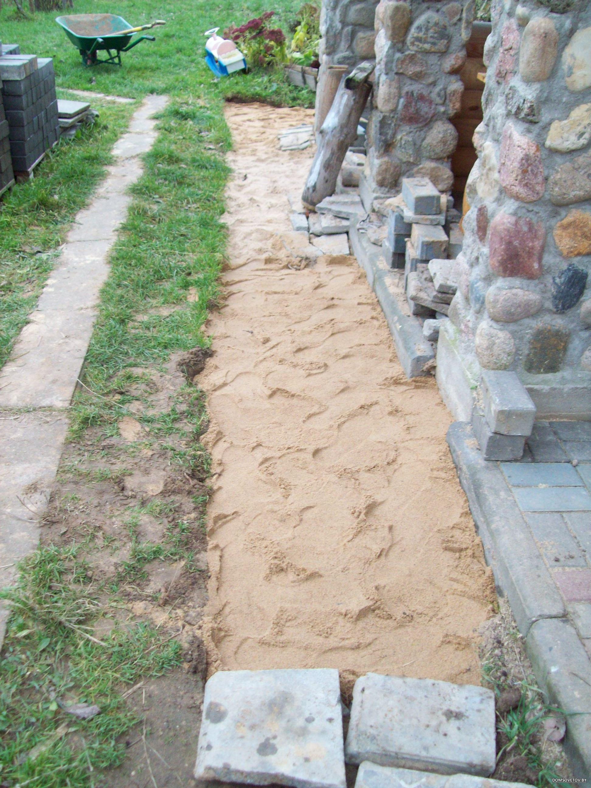

Продолжил тщательную заделку последних щелей на стыке бетонной блок-комнаты и деревянного каркаса с южной стороны. Сделал подготовку под зашивку нижнего козырька ПВХ-вагонкой.
На земле решил уложить еще тротуарной плитки на 0,5 метра шириной за столбами.
Подогнали мне новую толстую ламинатную плиту для столешницы. Совсем другой вид. Особенно вдаль.

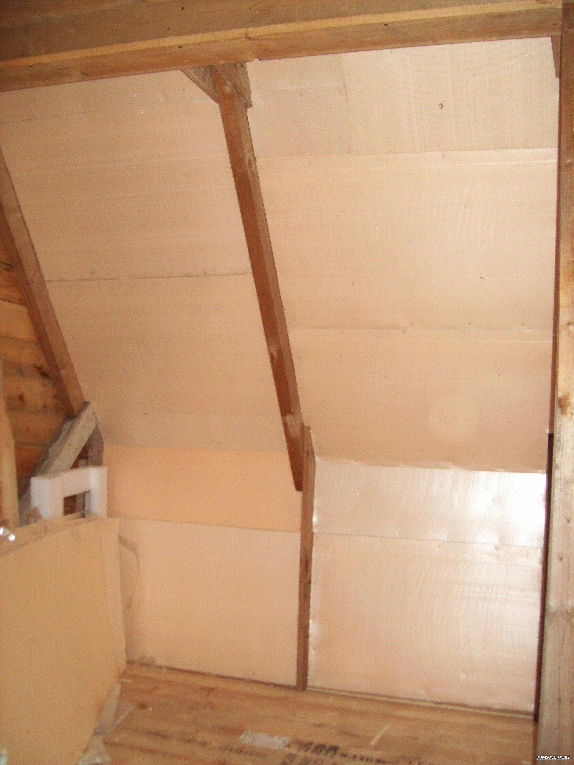

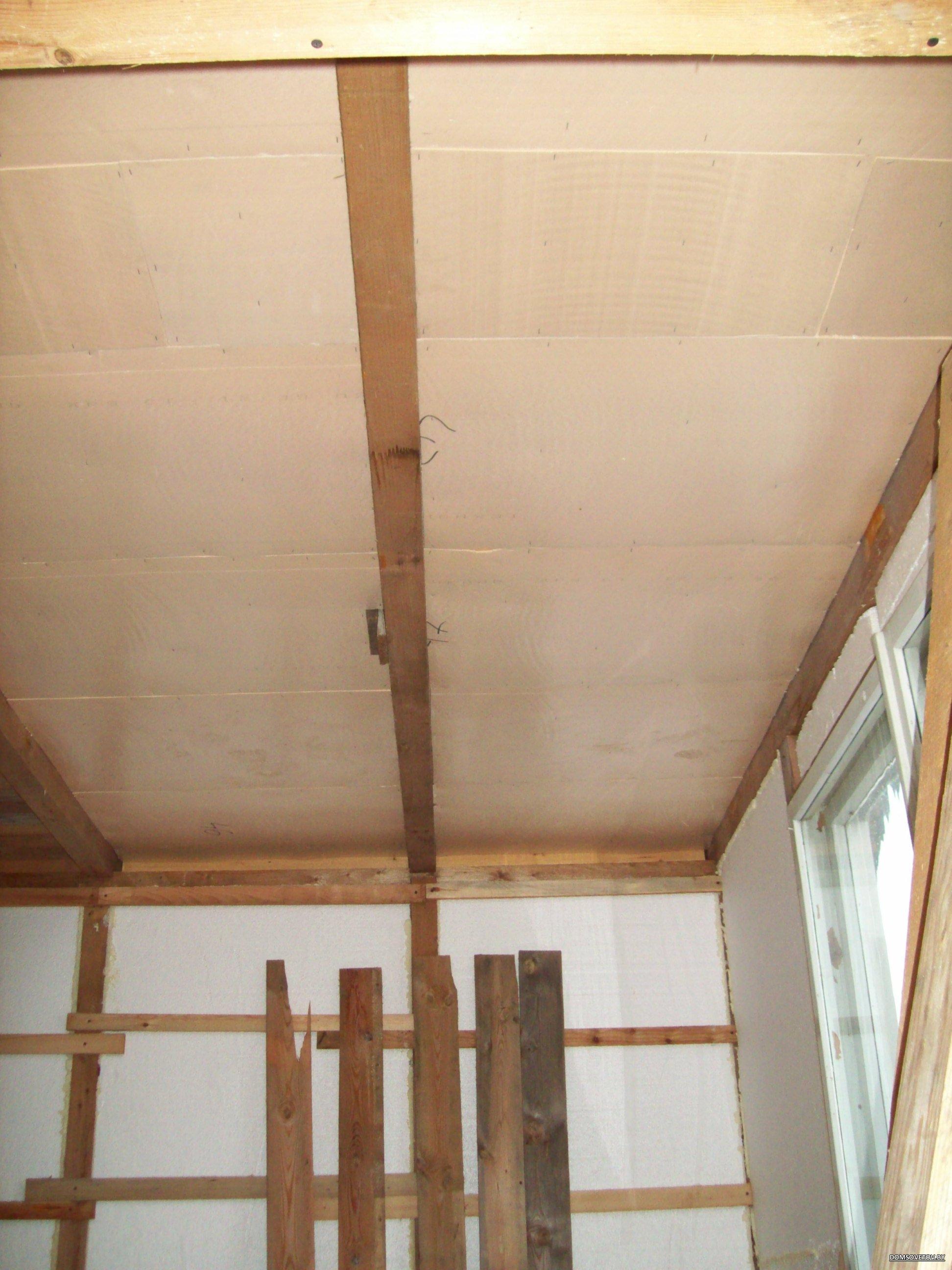

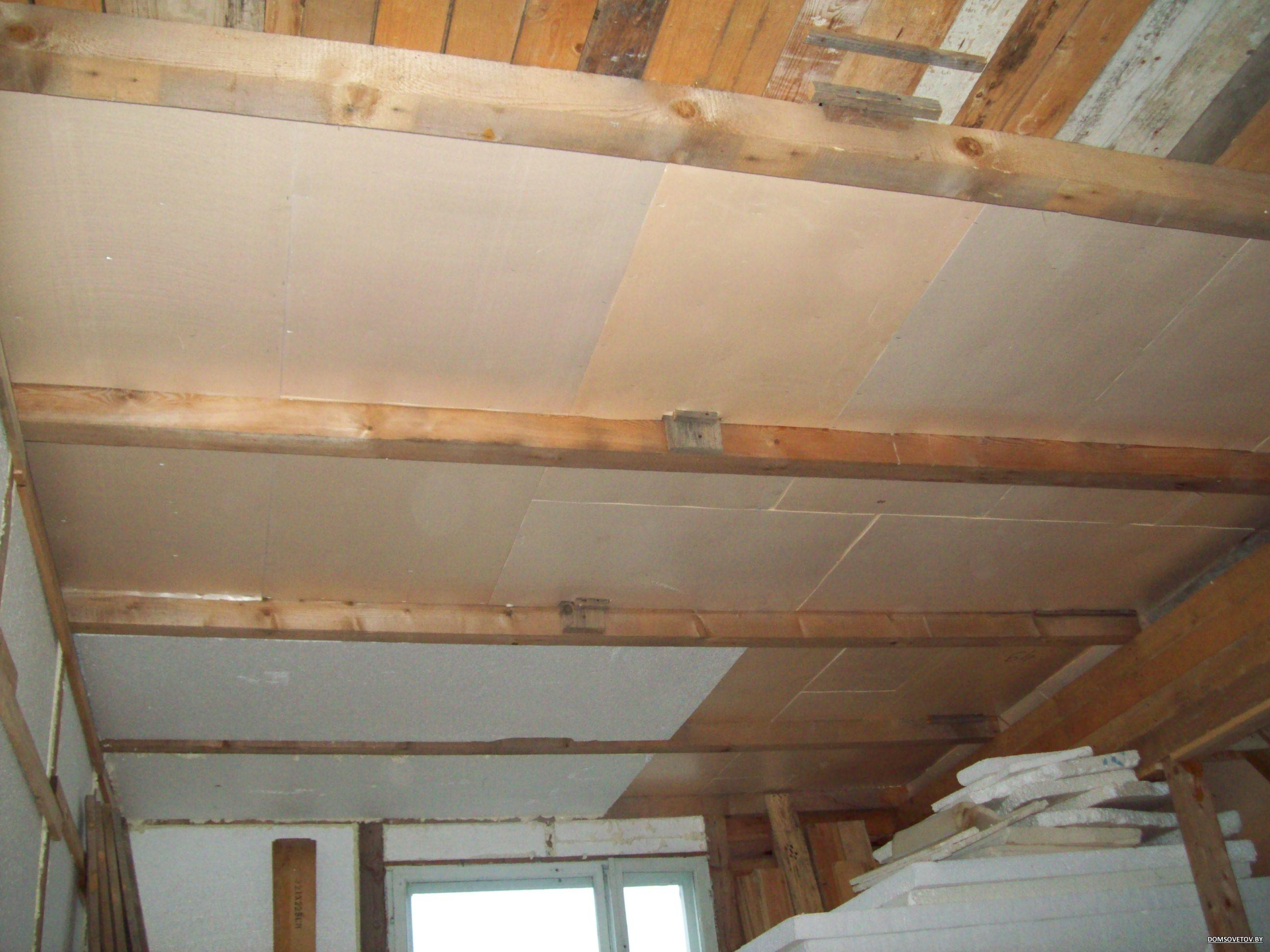

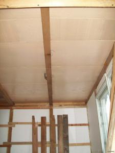

Продолжил расширять место под укладку плитки и обшивать потолок и стены тонкими листами экструдированного пенополистирола.

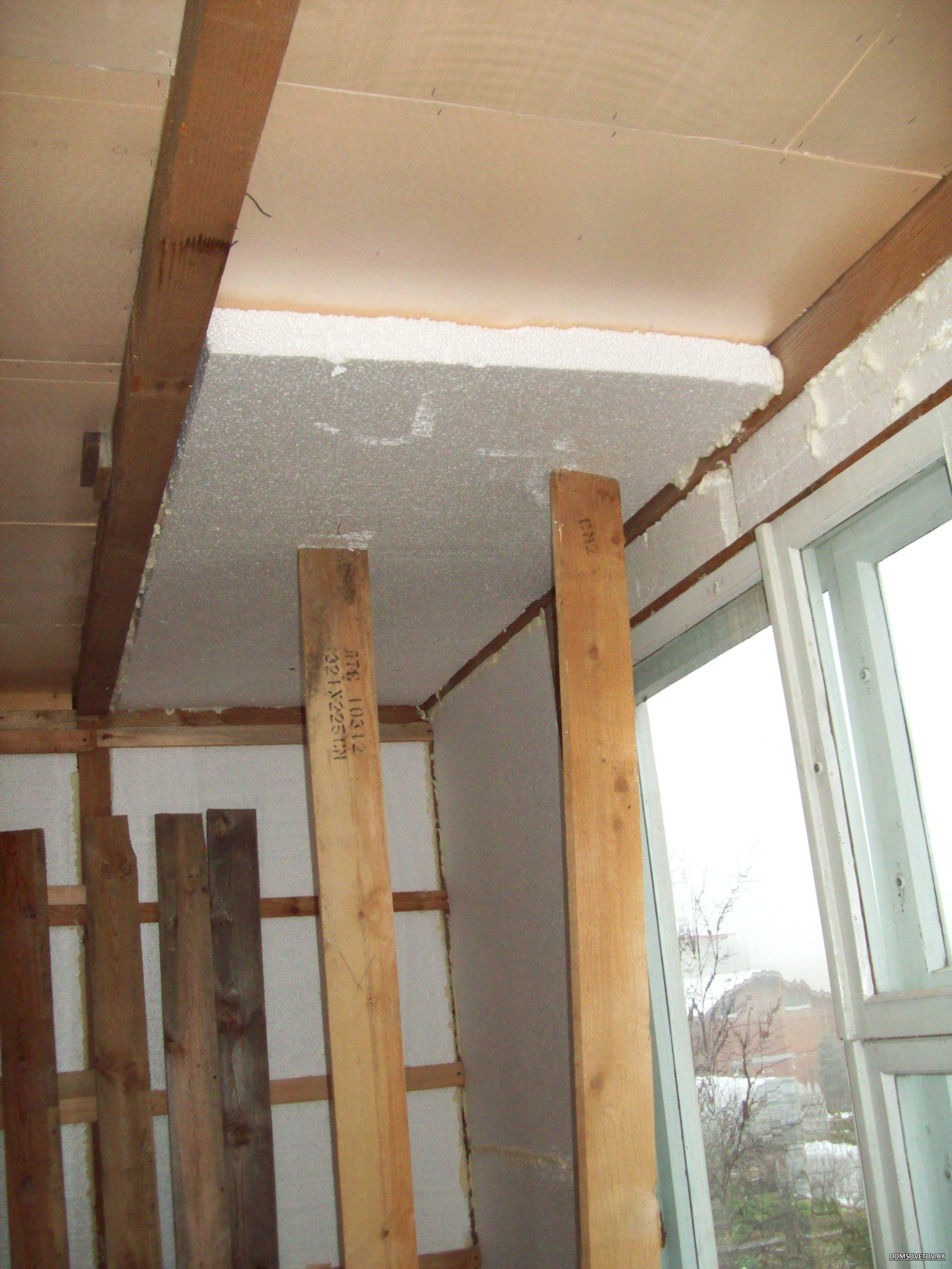

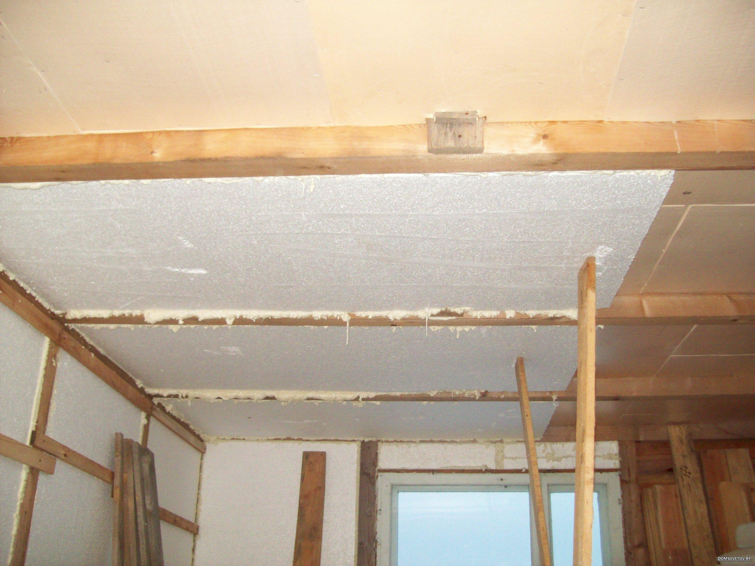

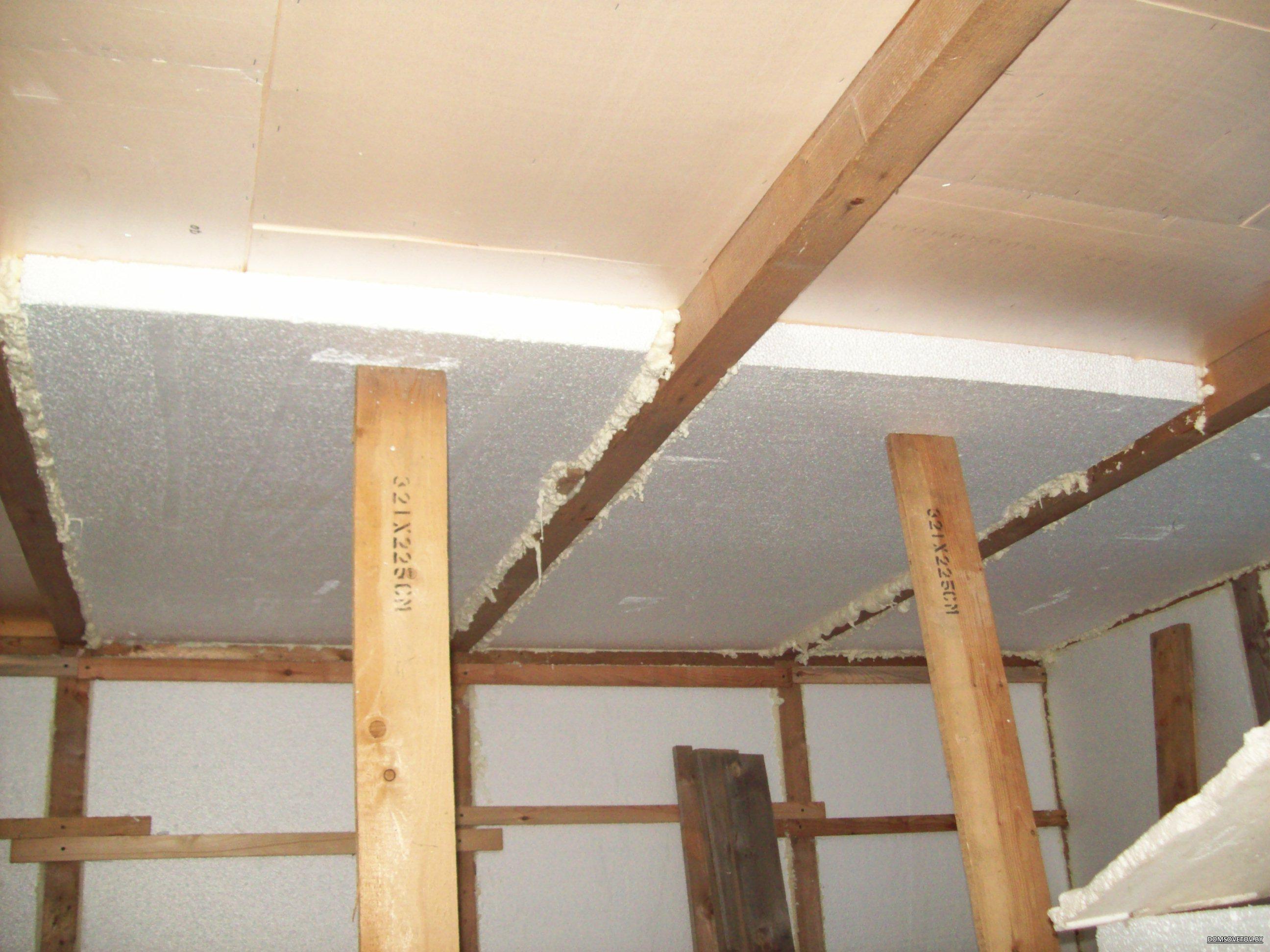

Также начал укладку и запенку листов пенопласта на потолок.
В некоторых местах можно и нужно использовать обрезки.
