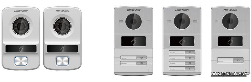

На рынке появились IP-домофоны Hikvision. Причем они уже доступны в ценнике белорусского диллера. В описании заявлено о полной совместимости с бесплатным облачным сервисом ezviz компании Hikvision. Теперь даже через "серый" IP можно не только удаленно из любой точки мира просматривать камеры, но и отвечать на звонки в домофон и управлять им, а также получать оповещения от охранной сигнализации.

Сообщение от Valery_SY Посмотреть сообщение
К сожалению, если провайдер раздает "серые" IP типа 10.xx.xx.xx, , 172.xx.xx.xx, 192.168.xx.xx., то в таком случае действительно, выход только один - работа через "облака"
А вот в случае динамических IP адресов можно применить различные сервисы DDNS, которые позволяют привязать ваш динамический IP к доменному имени. У меня подобным образом подключена IP-видеокамера Tenvis SCM-102251 и сервер на Raspberry Pi. Использую сервис dyndns.
Michael. вне форума Ответить с цитированием

Я весной экспериментировал c DDNS, ничего не получилось. Только через облачный сервис заработало. В теме про видеонаблюдение обсуждали.
