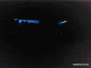

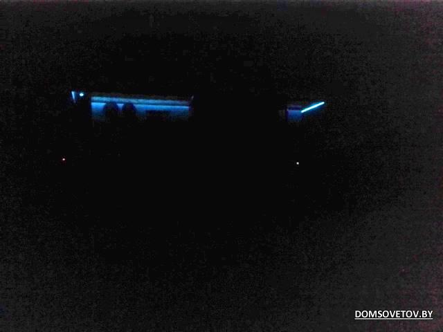

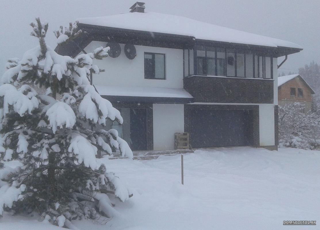

В прошлом году почти доделал фасад, повесил камеры и светодиодную ленту по внутреннему краю крышки соффита. Хорошая зима в этом году...
Старый 14.01.2017, 22:23   #113 или 281458
Сообщений: 15,414
зачет

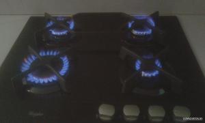

Прошло почти 4 года с момента решения о создании кооператива...

Могу поделиться некоторыми итогами по расходу.
Без отопления расход газа на ГВС 35-40 кубов в месяц (3 чел).
Расход электроэнергии упал до 90 кВт/ч в месяц.
Бойлер 40 л кушал около 300 кВт/ч в месяц на максимуме.
Отопление за октябрь 130 кубов газа, что есть 55 рублей по полному тарифу. Что более чем в 4 раза меньше, нежели отапливаться электрокотлом (как и было посчитано).
