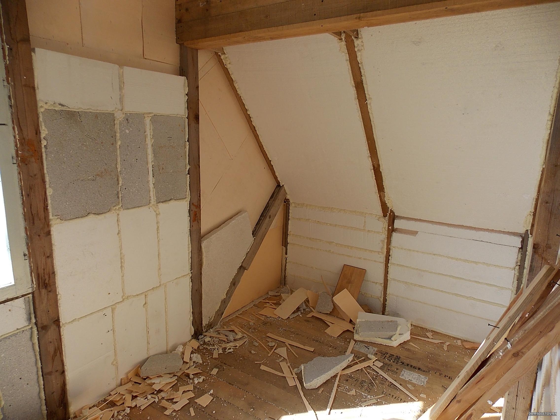

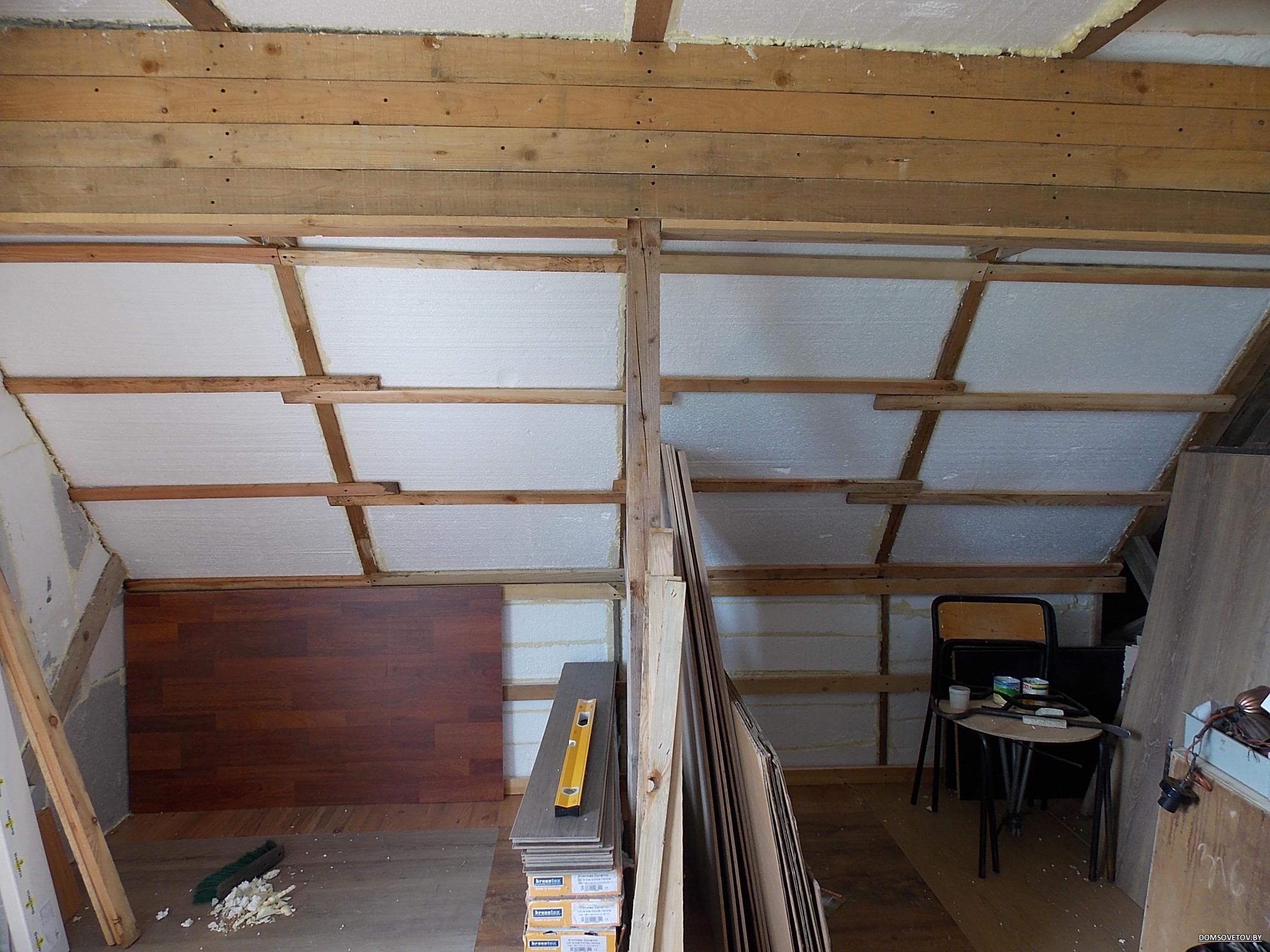

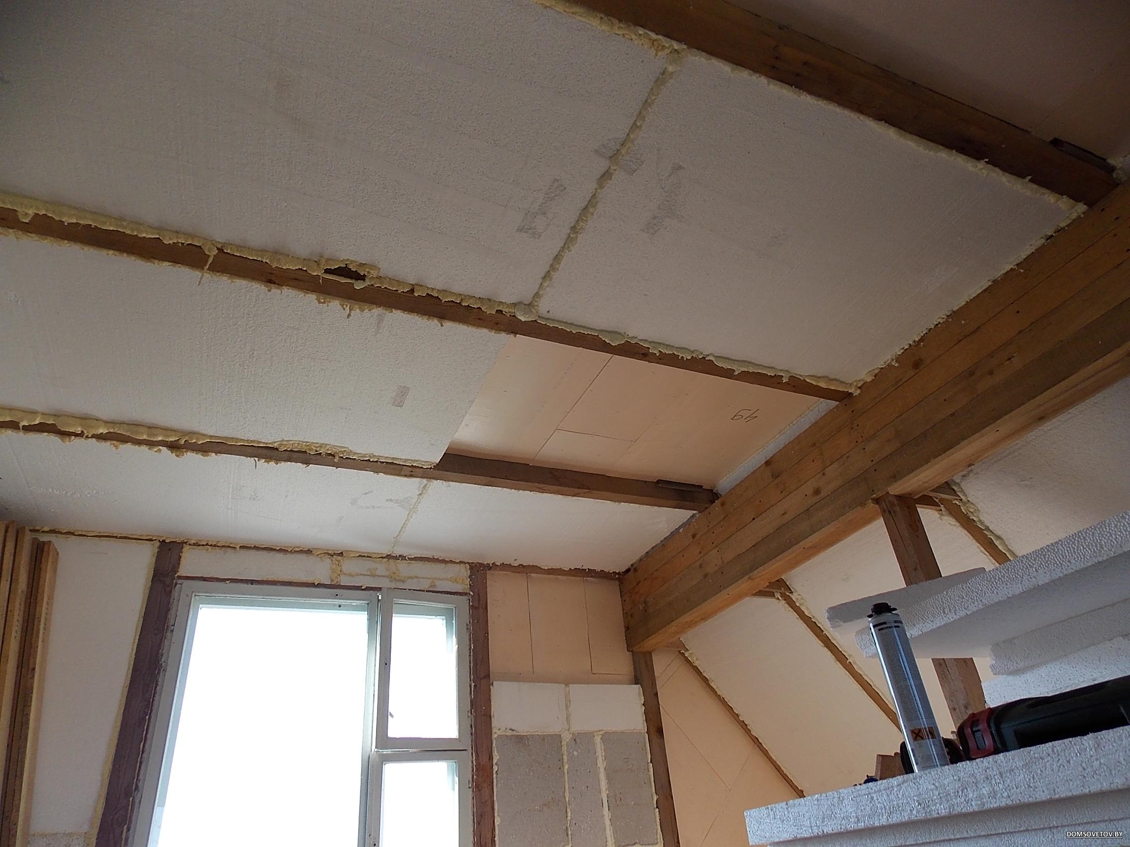

Начал укладывать пенопласт на наклонной стене (много подрезок) и на западной стене.

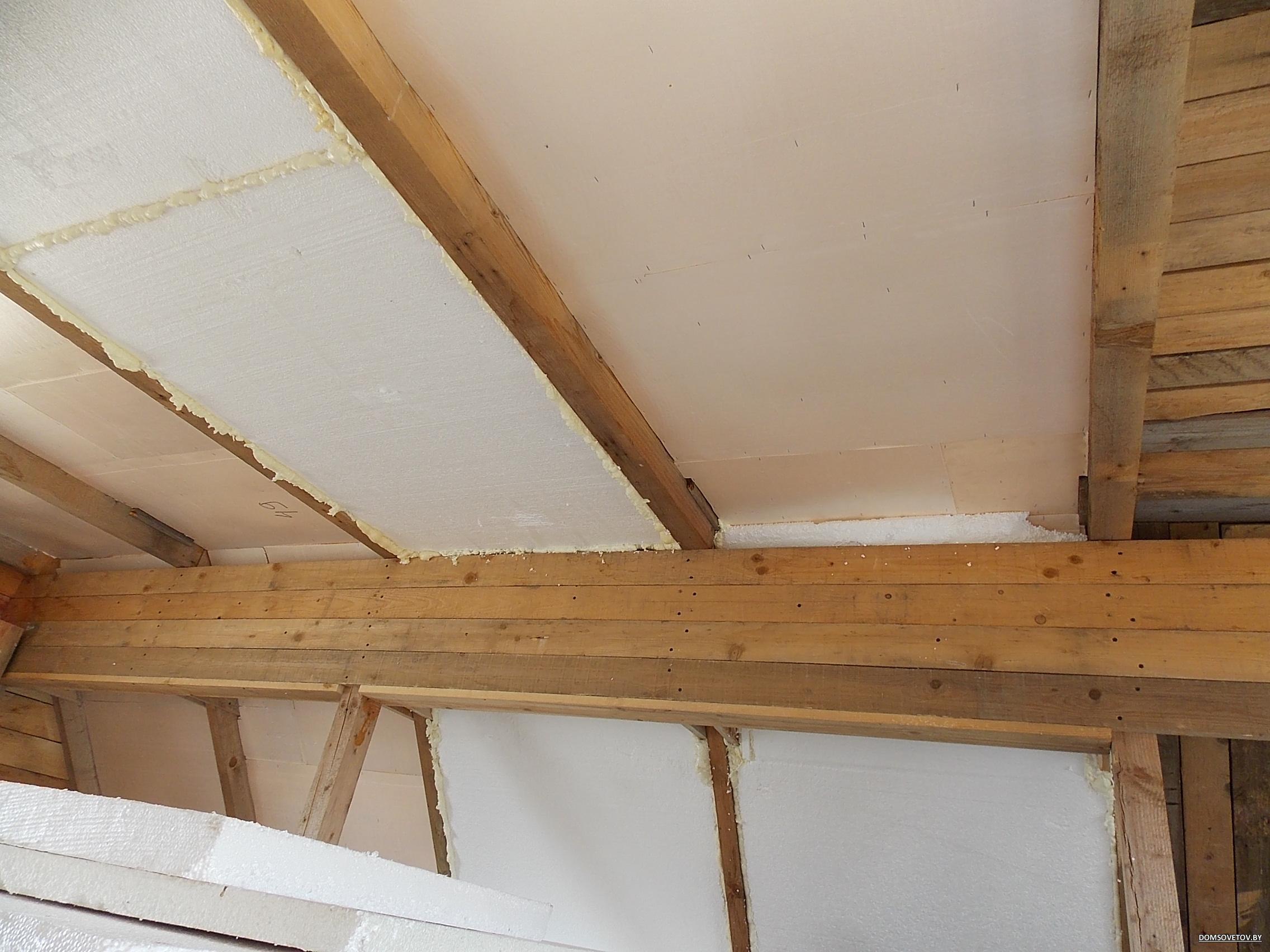

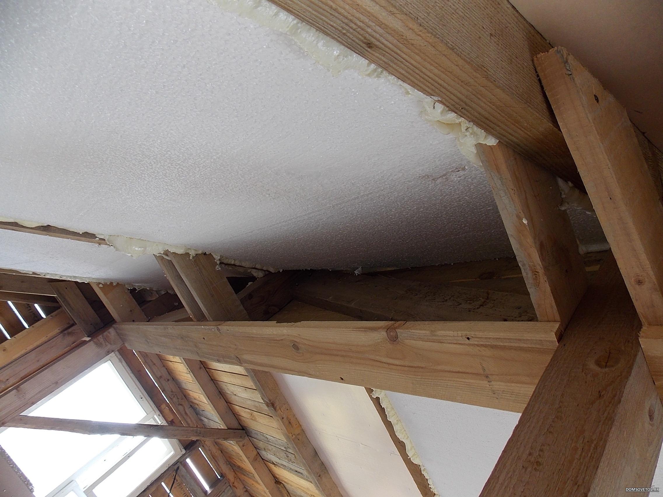

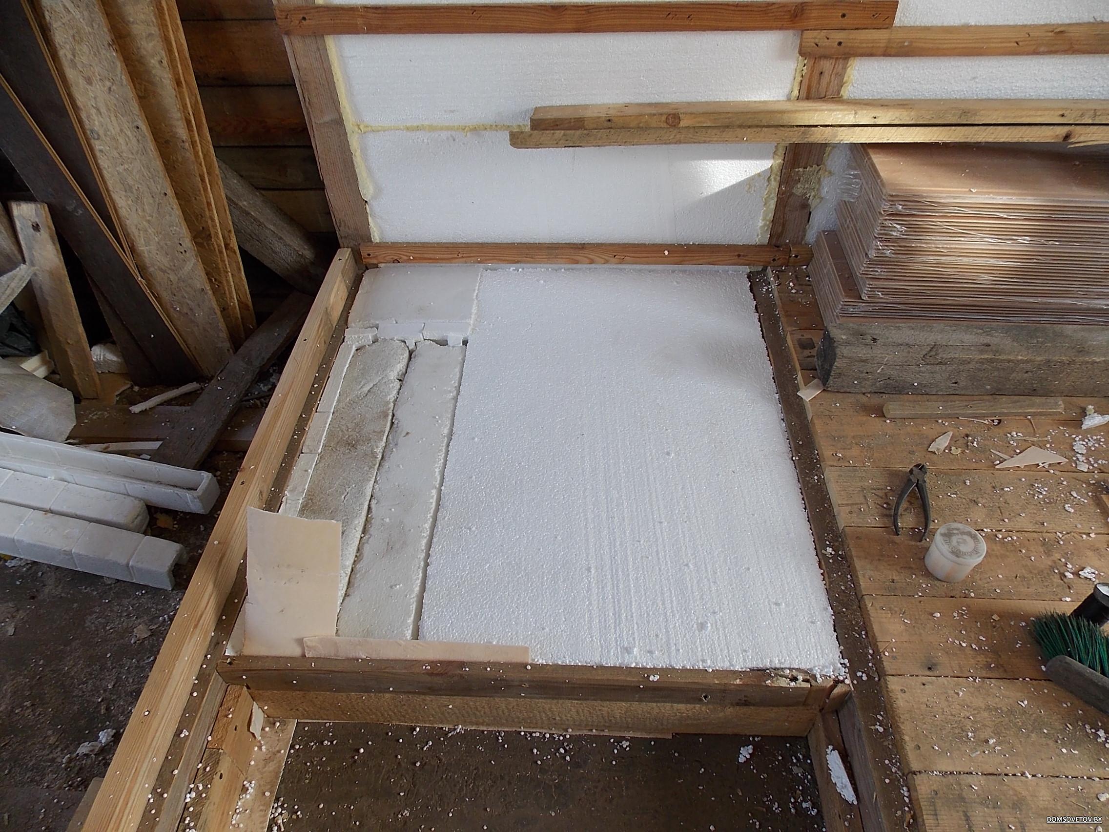

Да, зимой еще покрыл большую часть пола чердака толстыми листами ДВП, встык. Плотно, чтоб комар не прополз.

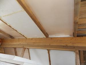

И вот, когда в апреле собрался запенивать лист пенопласта в свободный промежуток на потолке (см.фото) обнаружилась небольшая неприятность.
Прижал лист, а сверху на меня полился душ.
Полез на чердак, на нескольких листах ДВП видны следы затеков, вода стекала именно в этот незашитый пенопластом промежуток. Протечек с крыши не обнаружил, скорей всего замело снег Хавьером 15 марта через один незашитый сайдингом фронтон. В то время было не подъехать, а когда подъезжал - не лазил на чердак. Все времени не хватало.
Плюсом можно назвать то, что оранжевые листы подложки держали несколько литров воды словно натяжной потолок.
Замоченные листы ДВП оторвал, заменю позже. Надеюсь, после зашивки фронтона такого больше не повторится.

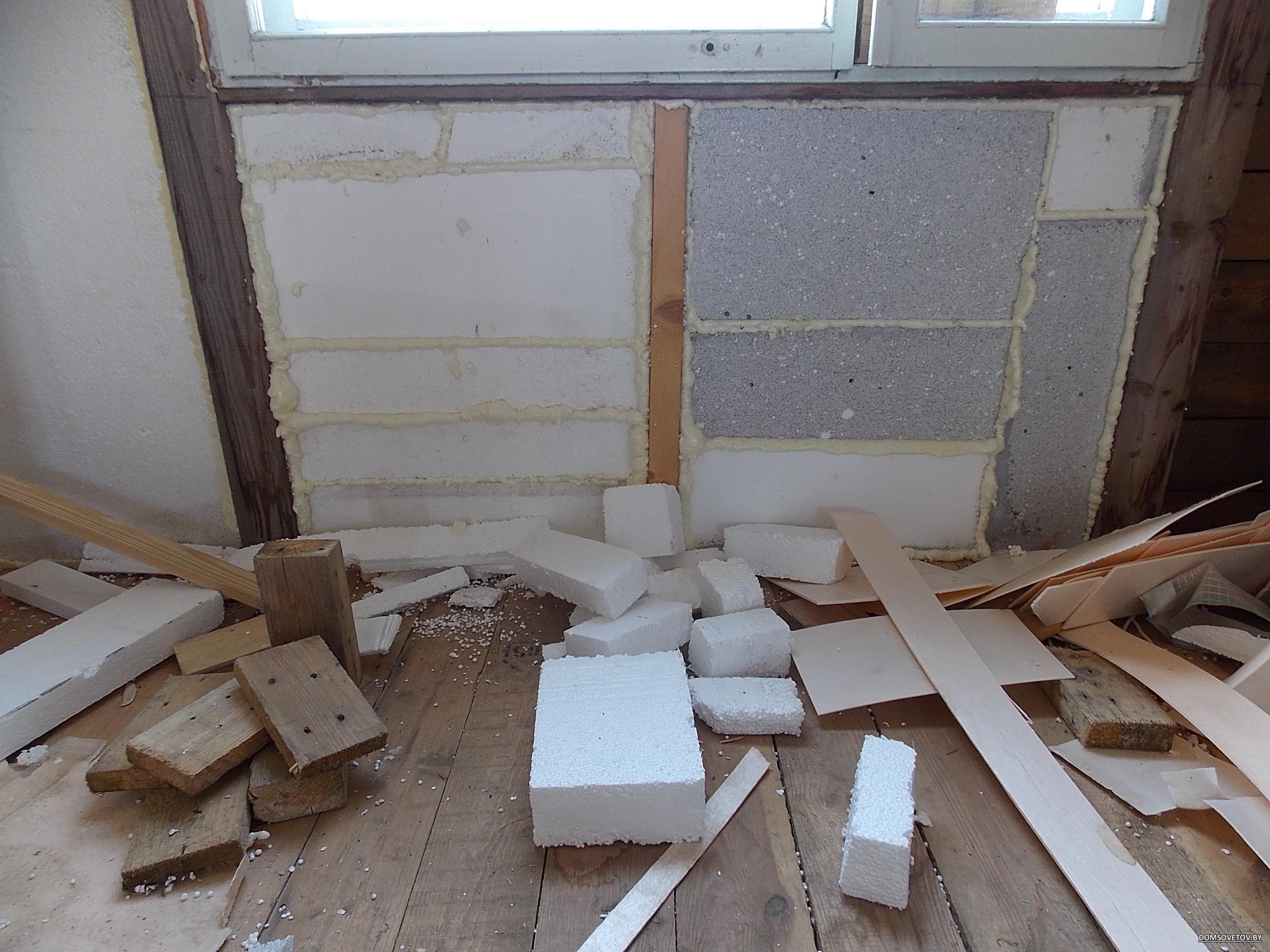

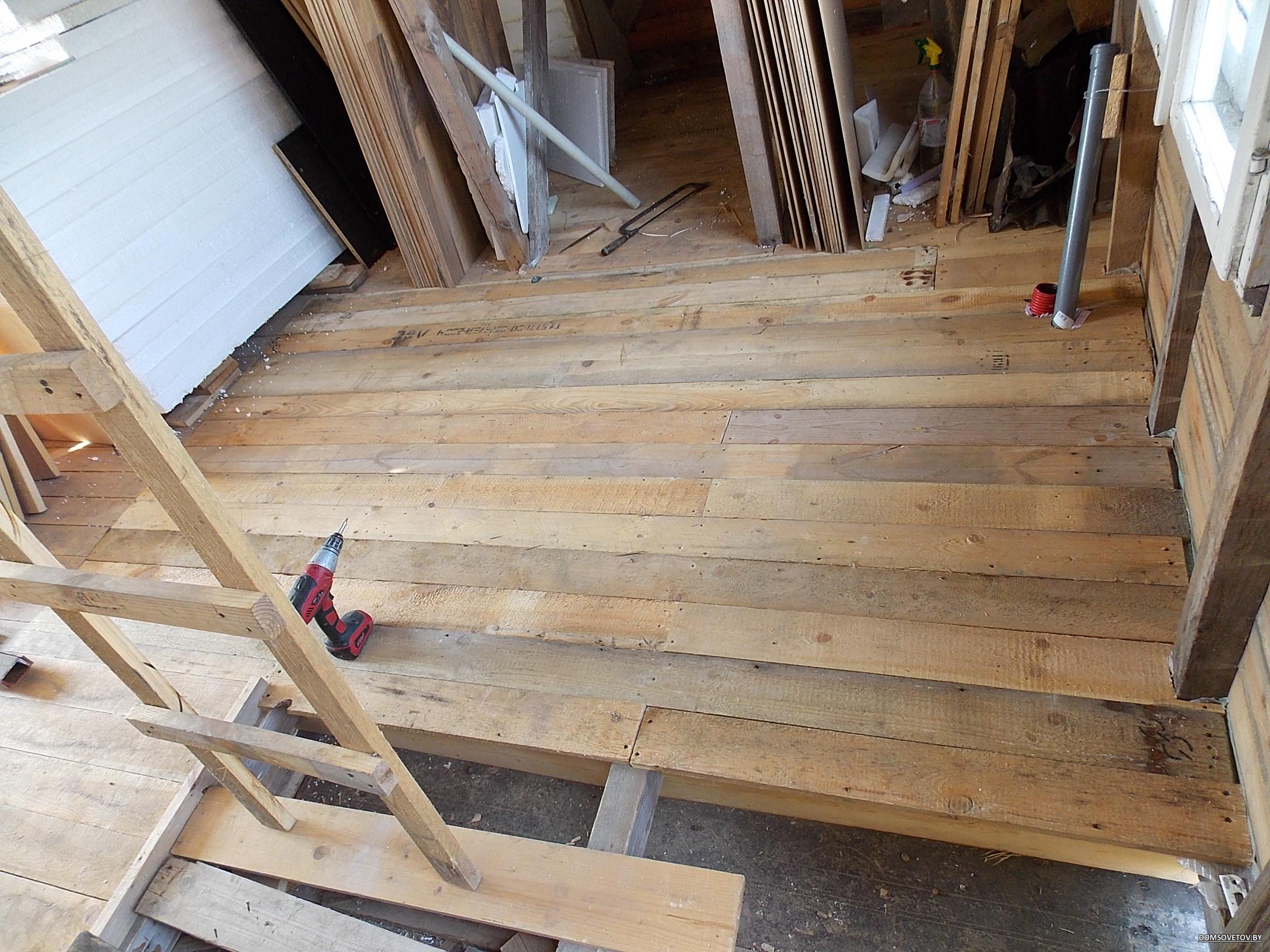

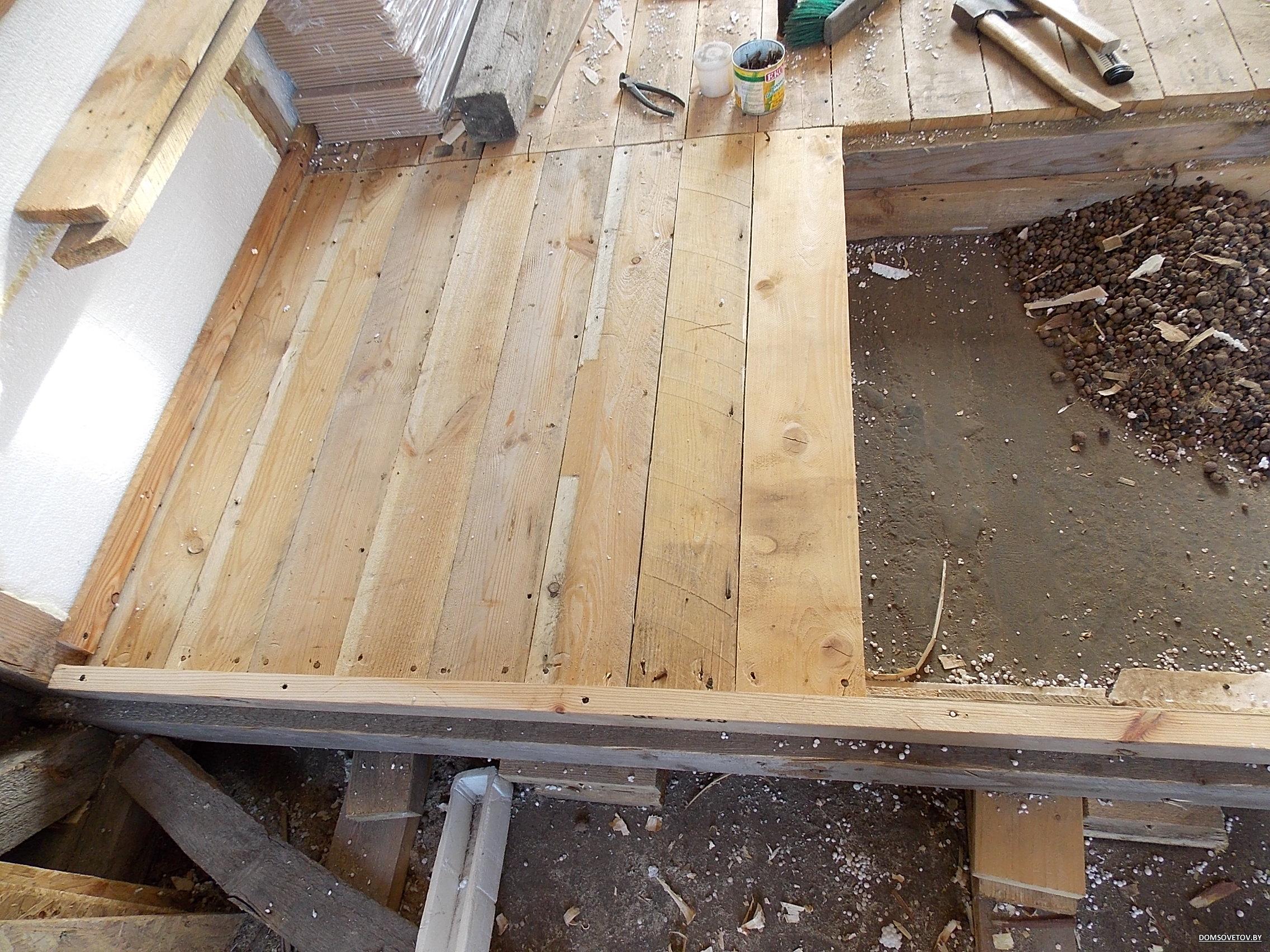

Зашил пенопластом западную стену.

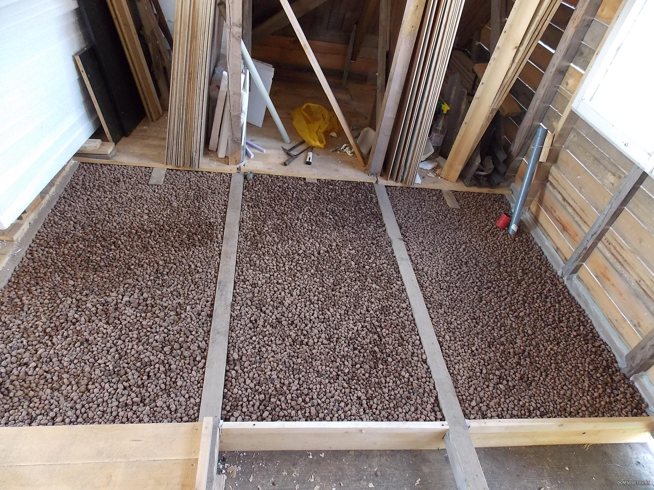

На месте планируемого дымохода из бани огораживаю метровый участок и закладываю пенопластом, чтобы потом не мучаться с керамзитом.
Зашиваю метровой доской, чтобы в будущем можно было все локально поднять.

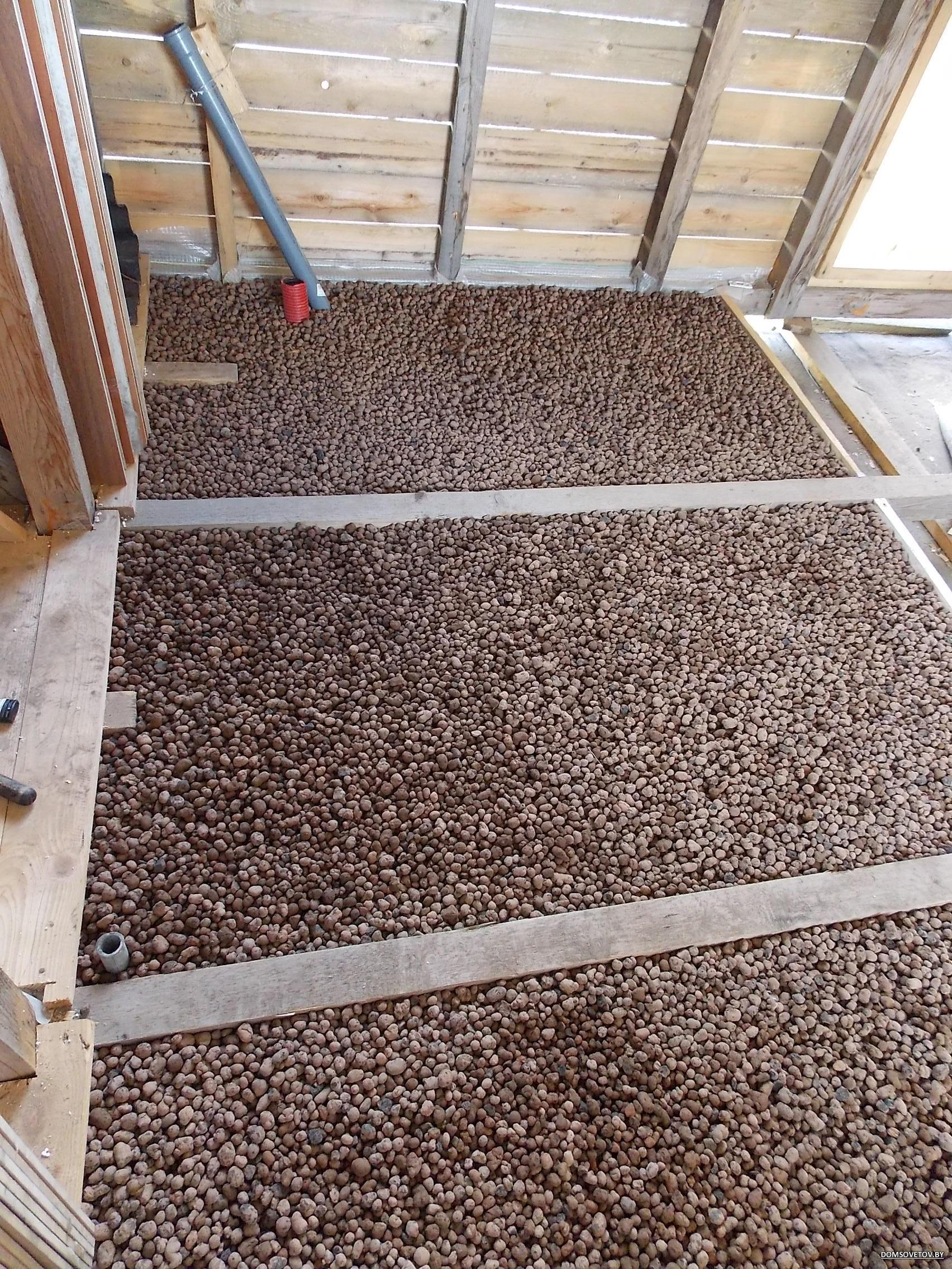

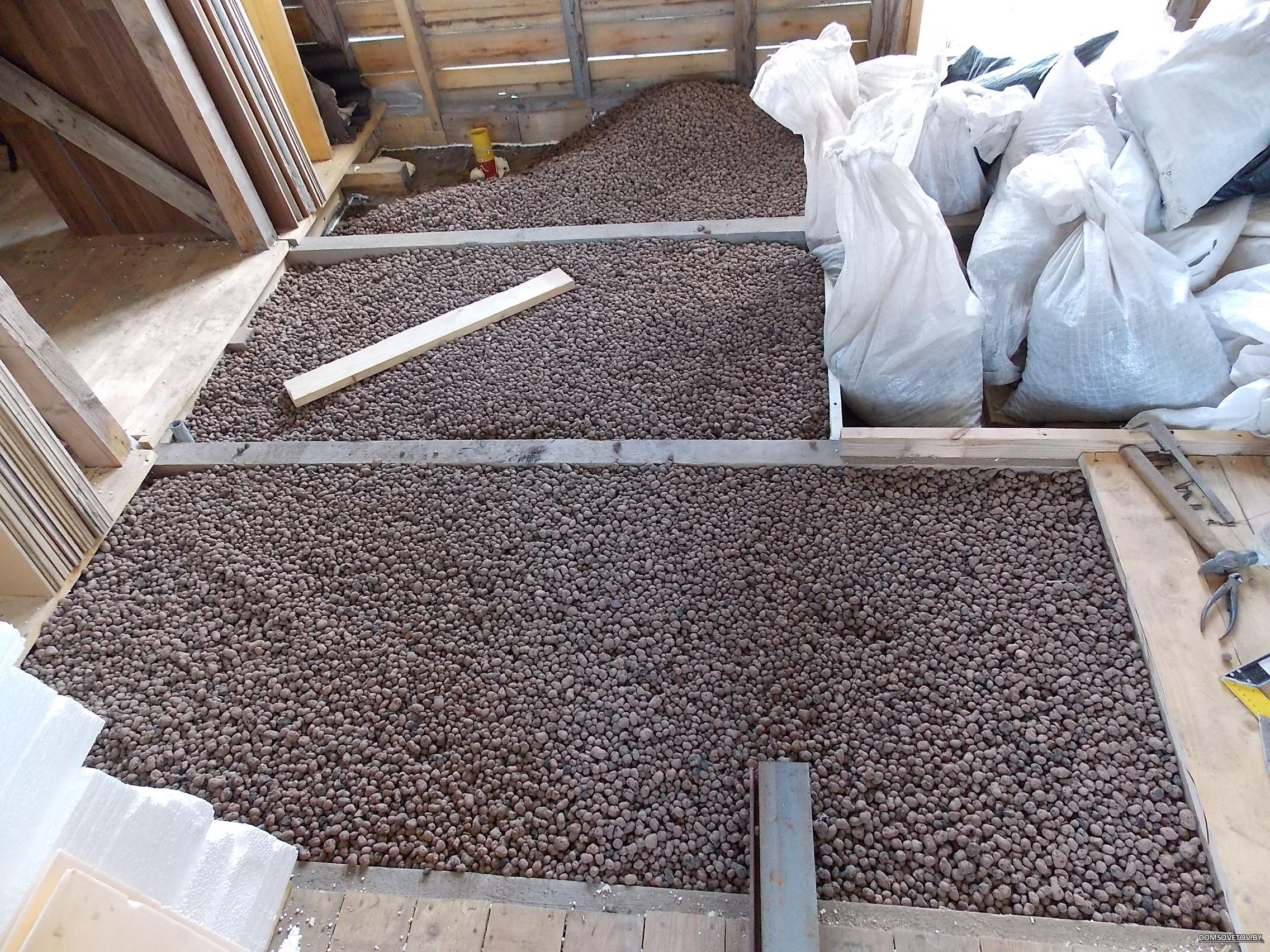

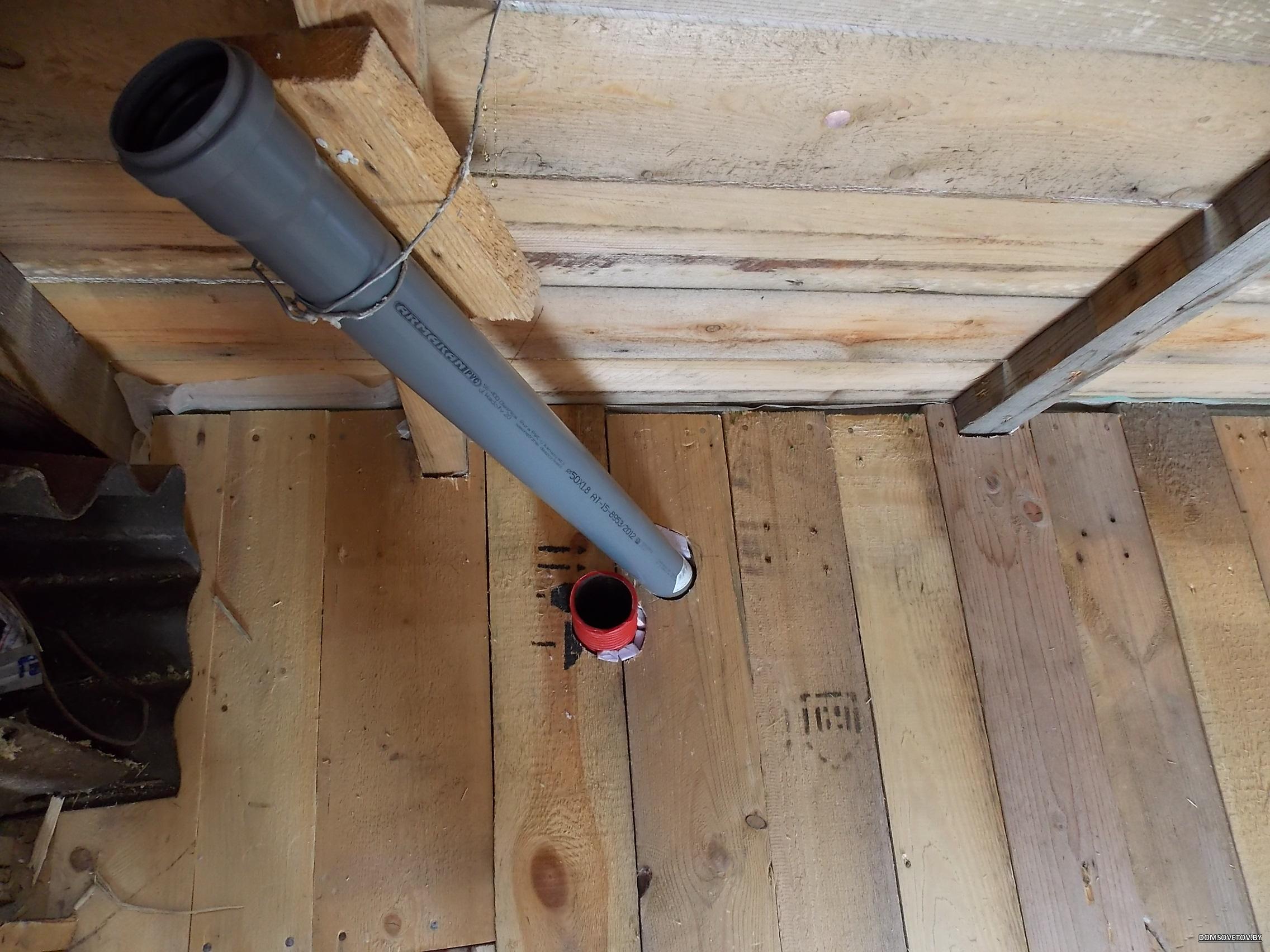

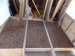

Перфоратором пробил отверстия для ввода электрокабеля (вставил туда металлическую трубу ф32), а также для ввода и вывода воды.
Зашил все щели и засыпал керамзит.

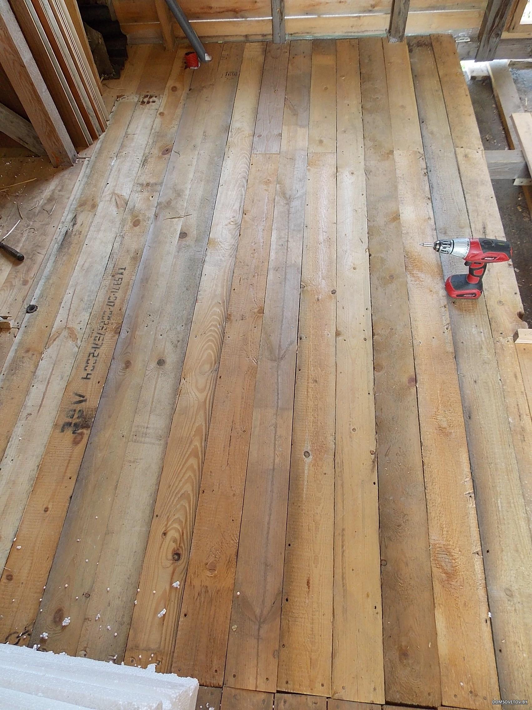

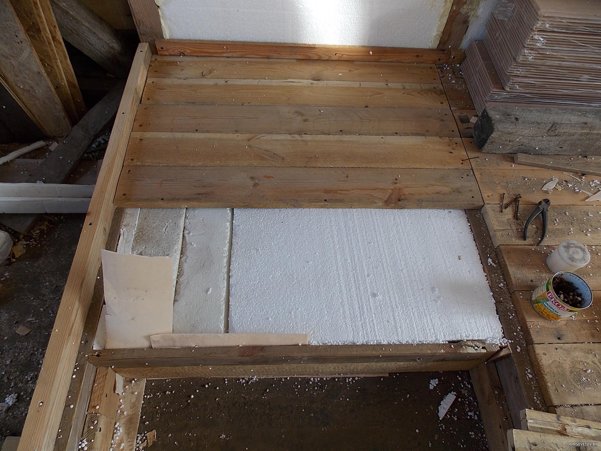

Зашиваю этот сегмент обрезной доской - первым слоем в 3-хслойном покрытии пола.

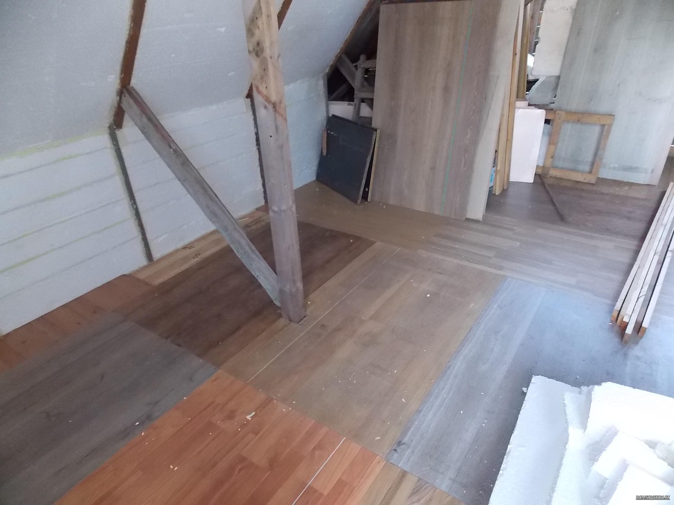

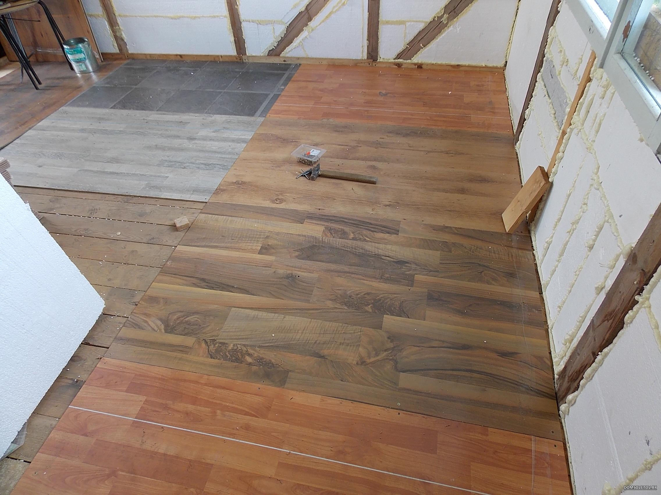

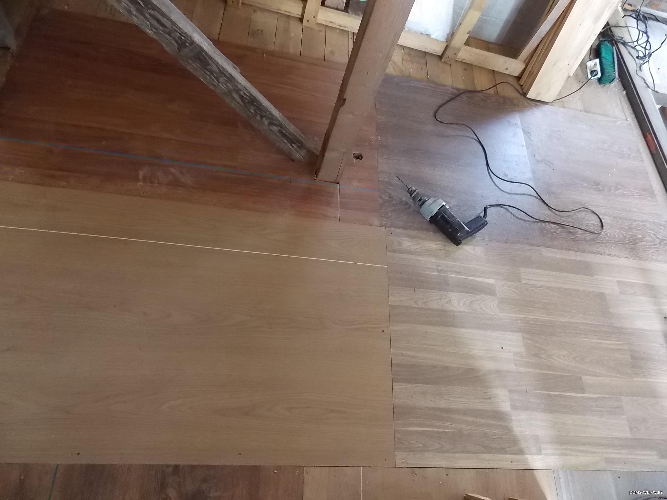

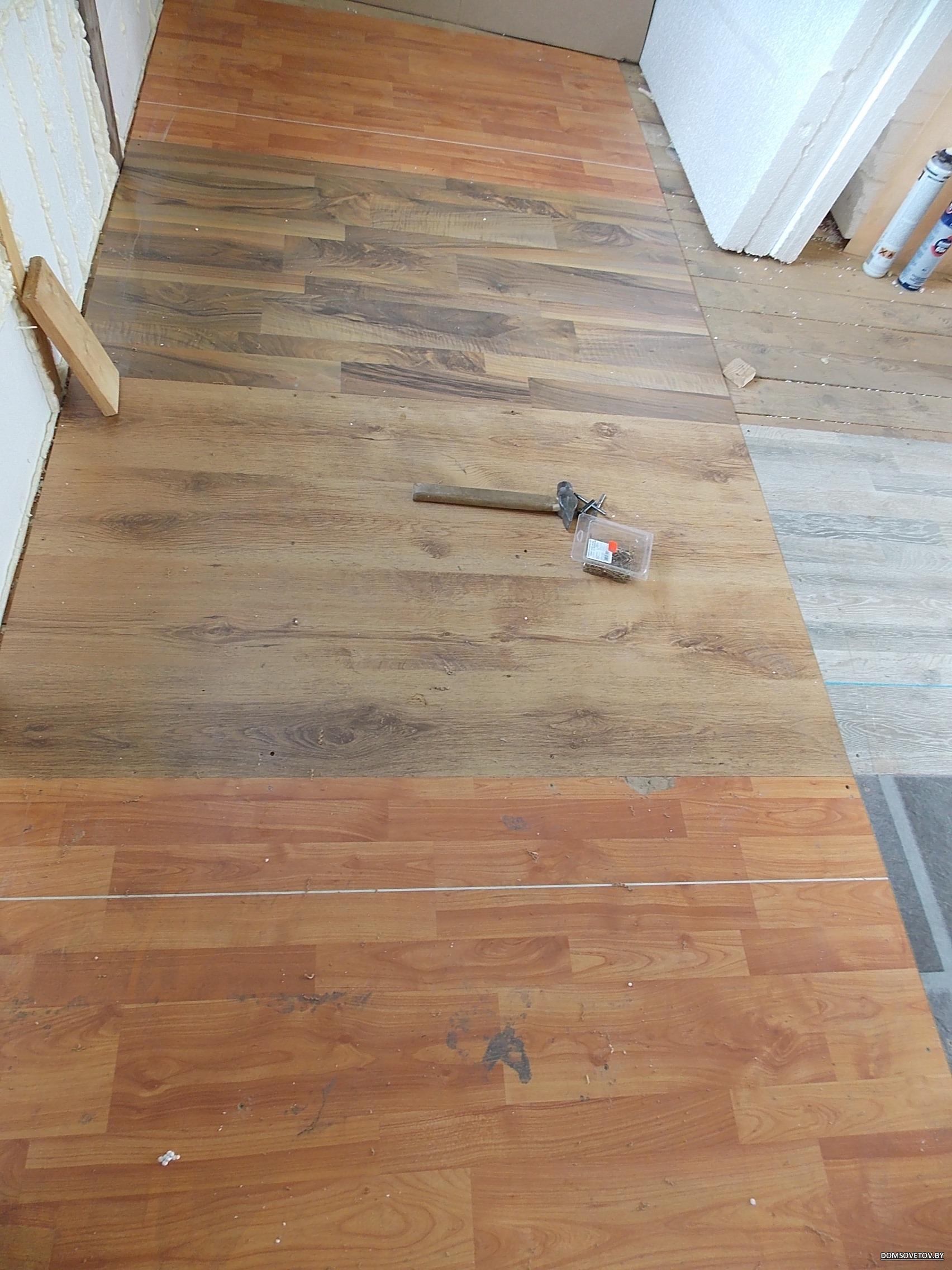

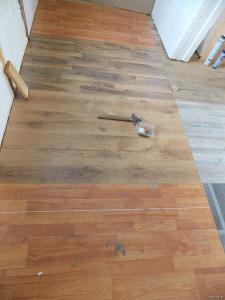

Переходим к укладке 2-го слоя на пол.
Для равномерного распределения нагрузок при большом расстоянии между лагами я выбрал ламинатные листы 1380х830х7,8 мм.
Настоящий ламинат, только листами. Ими иностранные производители ламината укрывают пачки на поддонах. Недорого и сердито.
Крепил лист 12-тью саморезами 3,5х30. Сверлил в листе отверстие, затем зенковал его. Отличное распределение нагрузок. Понадобился всего лишь пяток лишних саморезов, чтобы убрать кое-где маленькое прогибание из-за разницы в толщине доски +-2мм.

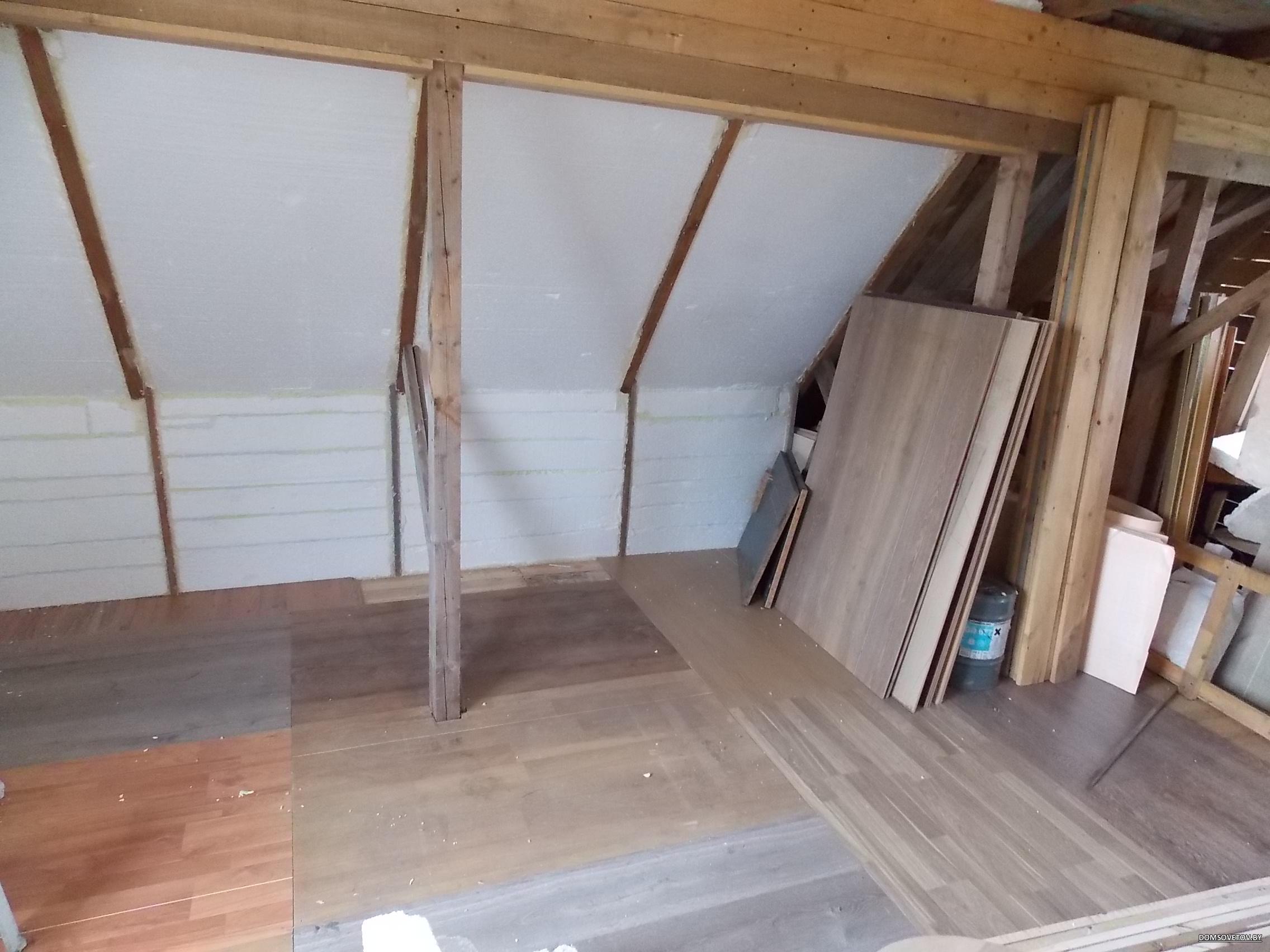

Вот как это выглядит на общем плане.

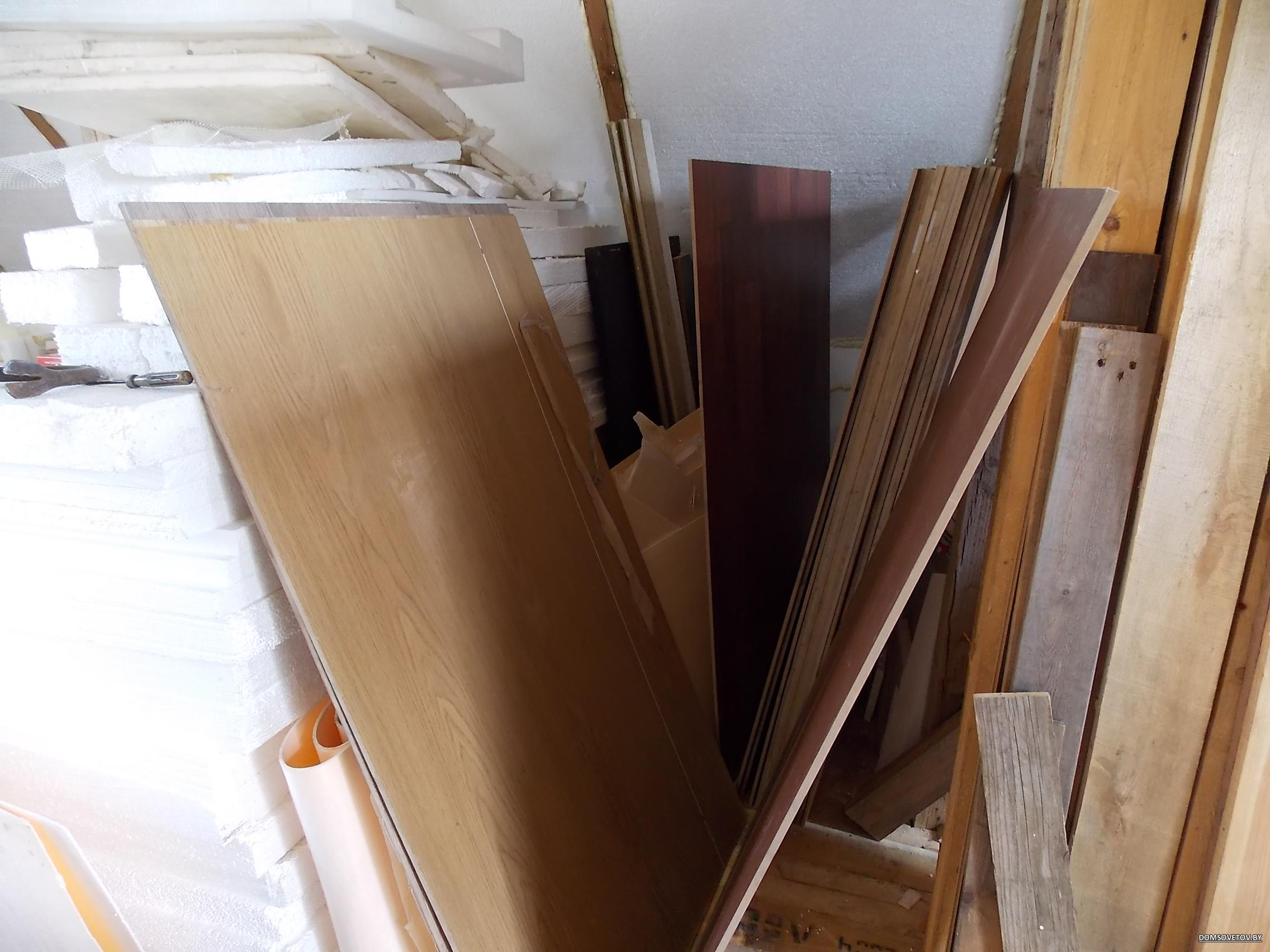

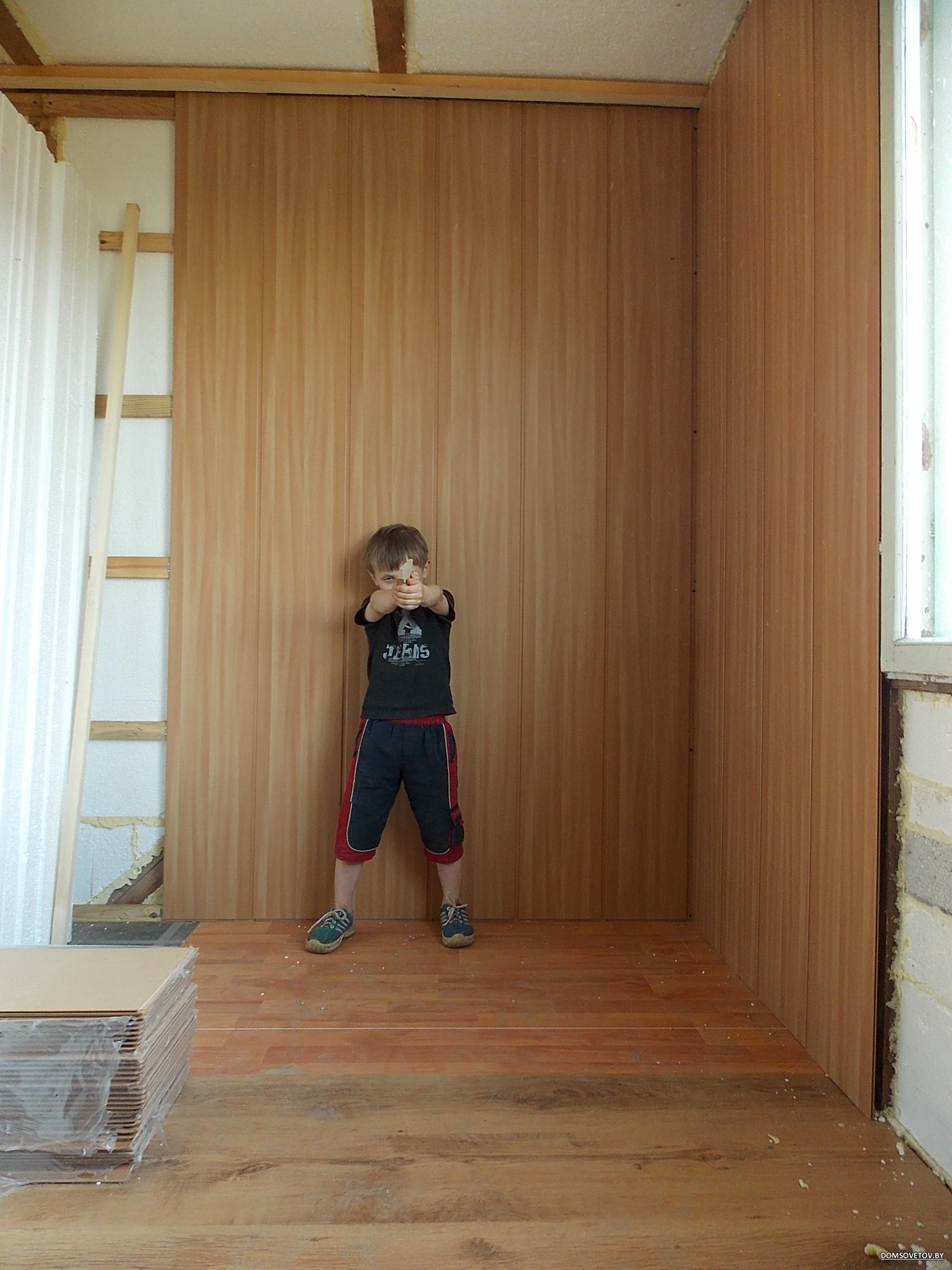

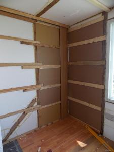

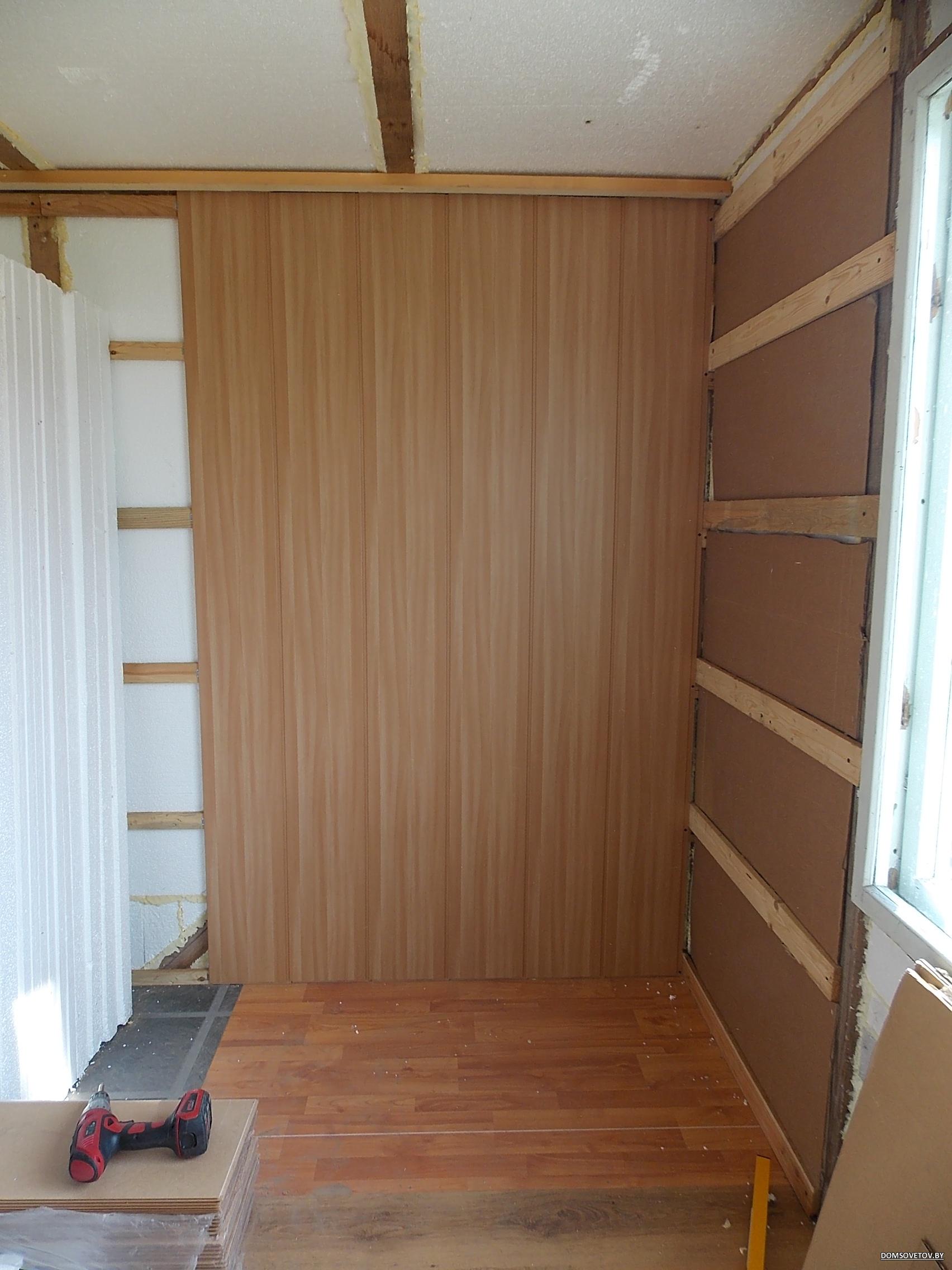

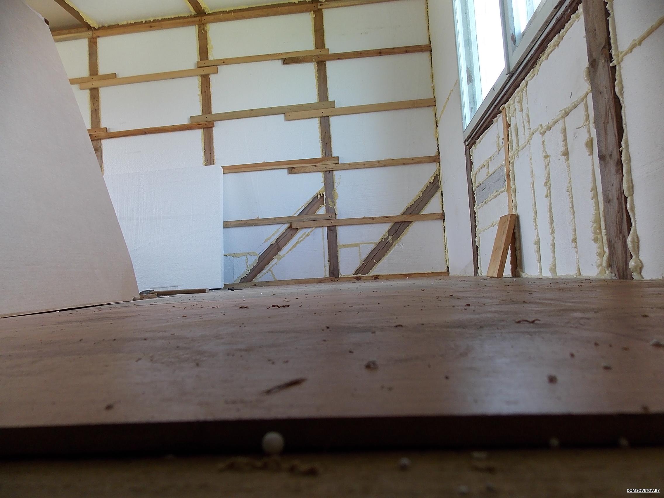

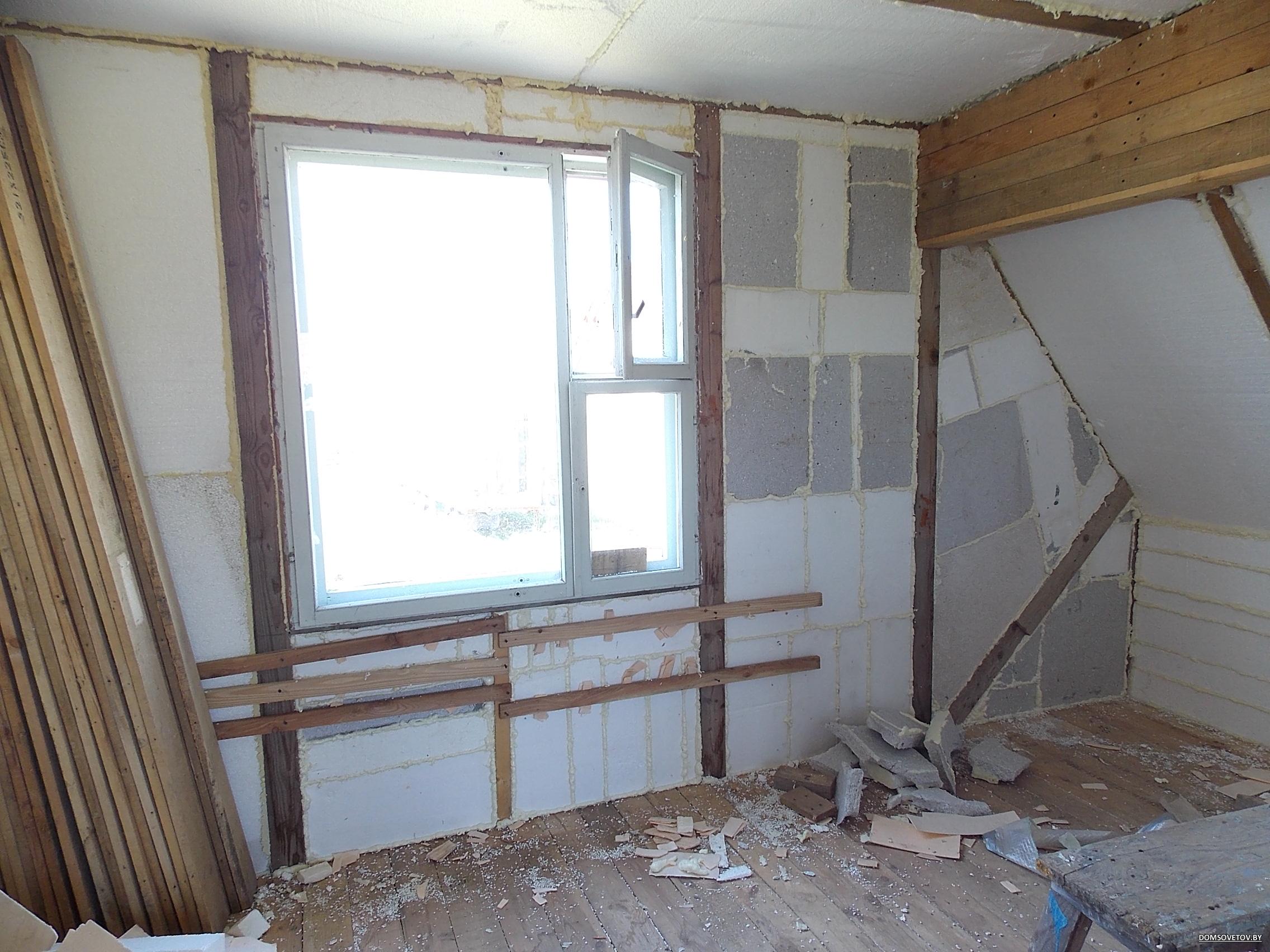

Продолжаем.
Один товарищ посоветовал зашить пенопласт картоном или технической бумагой.
Зашил один угол, но дальше решил не делать.

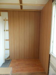

Начал обшивать стены МДФ панелями. Цвет - бук.
---------- Сообщение добавлено в 19:57 ---------- Предыдущее было в 18:42 ----------

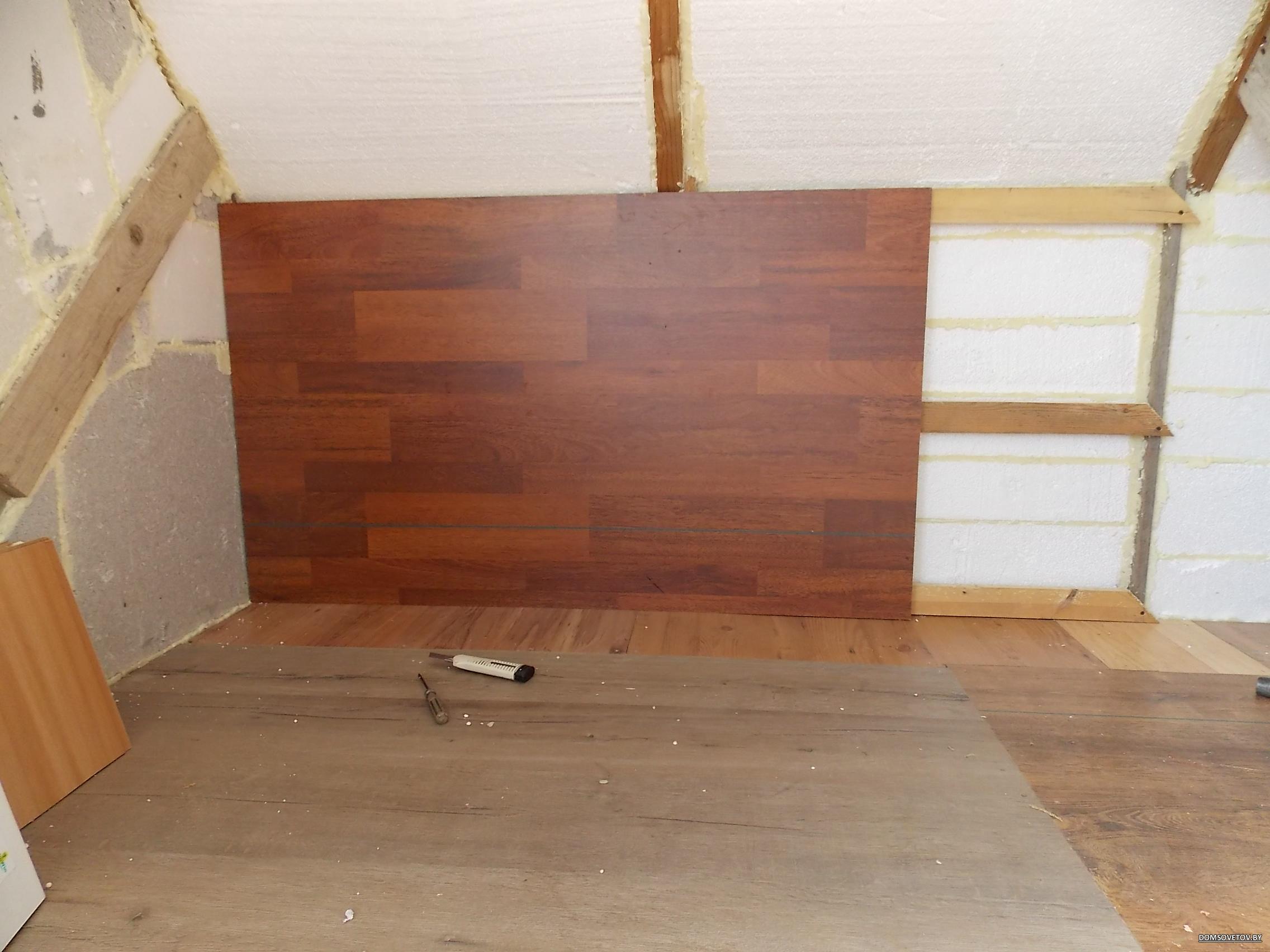

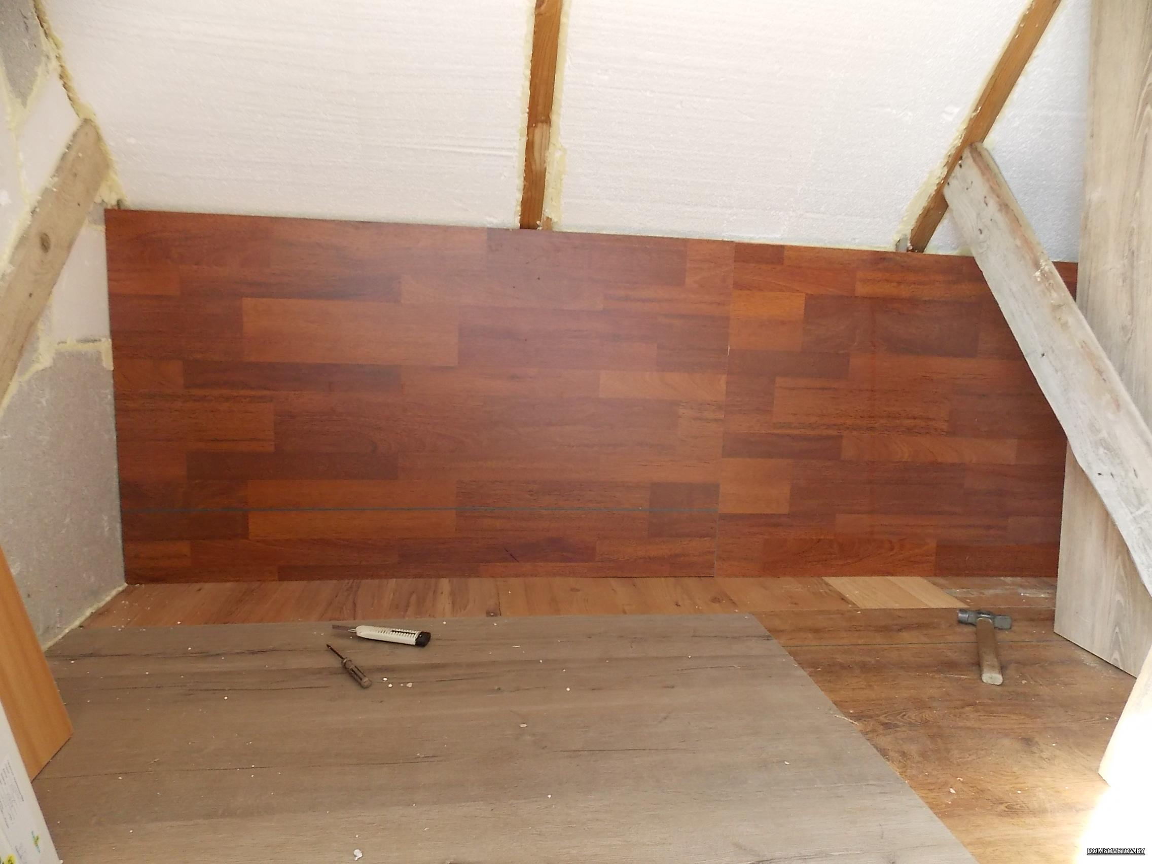

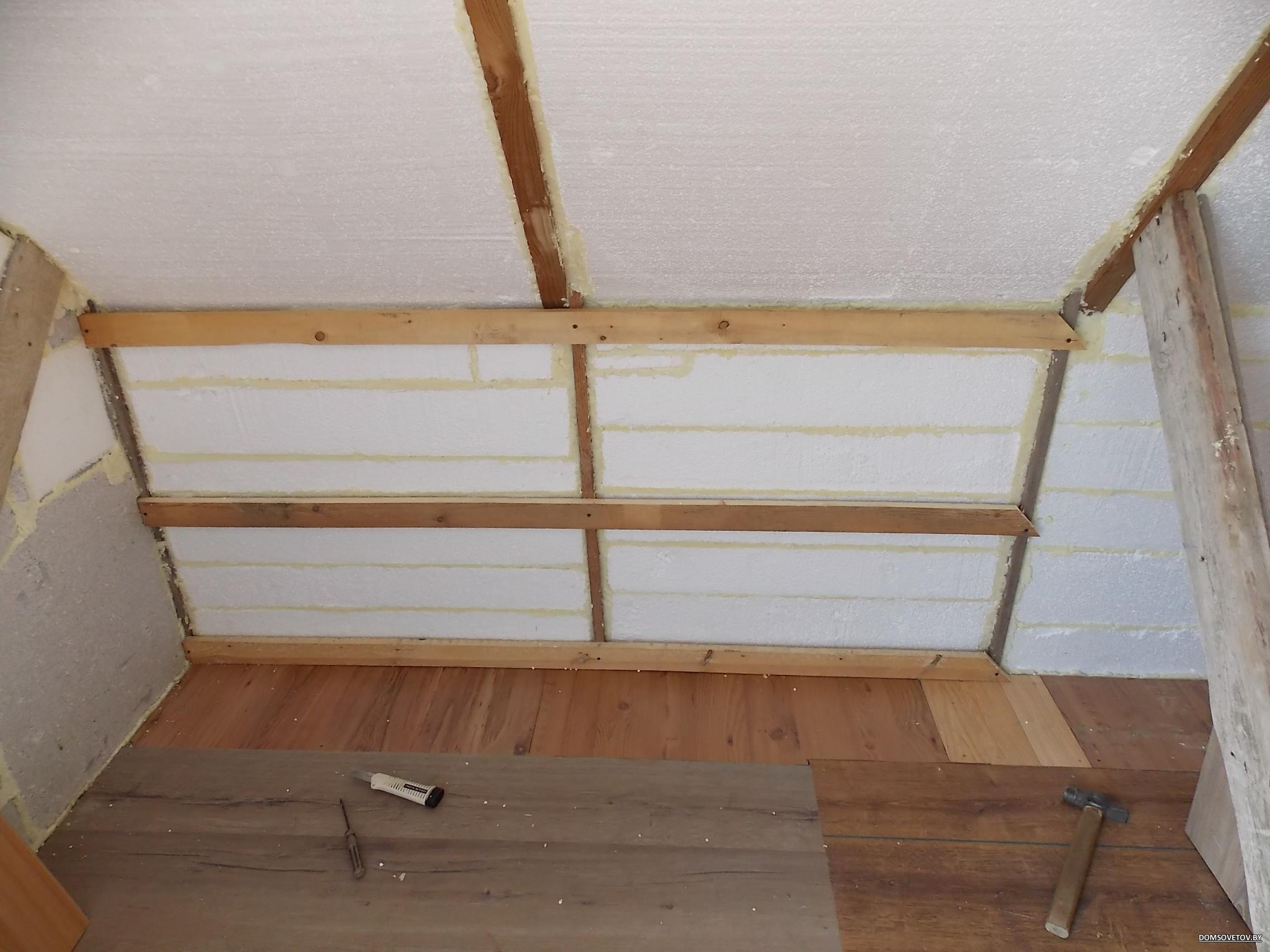

Делаю подготовку под низ скошенной стены.
Решаю зашить ее 3-мя ламинатными панелями с одинаковым рисунком. Это место будет скрыто либо спинкой кровати, либо спинкой дивана.
Делаю обрешетку и на наклонной части этой стены.
