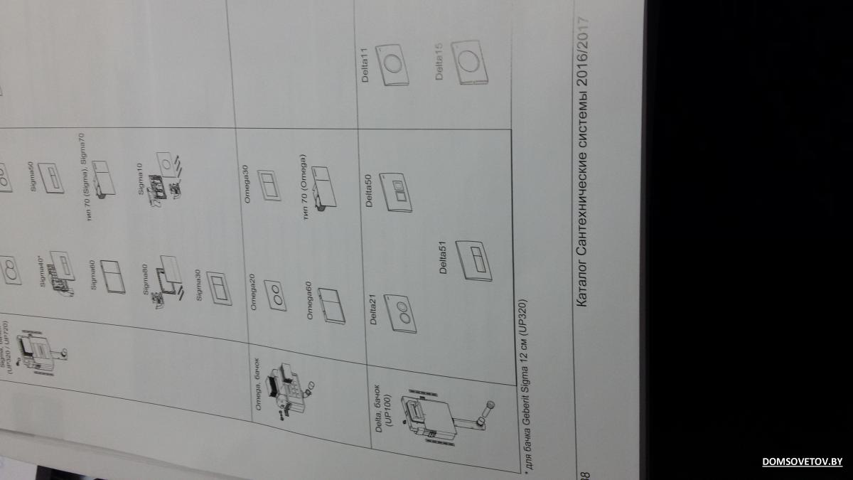

@Славка, можешь в каталоге каком глянуть, подходит ли кнопка Geberit Delta15 115.101.00.1 для инсталяции GEBERIT 111.153.00.1 ? а то на разных сайтах по разному пишут...
По каталогу:
Монтажный элемент Geberit DuofixBasic для подвесного унитаза Н112, со смывным бачком Delta 12 см (UP100) - артикул 111.153.00.01
*Двойной смыв со смывной клавишей Delta50, Delta51 или Delta21
*Смыв/стоп или одинарный смыв со смывной клавишей Delta40, Delta15 или Delta11
В кнопках 11, 21, 15, 50, 51 и указано, что для использования с бачком Delta 12 см
---------- Сообщение добавлено в 16:56 ---------- Предыдущее было в 16:54 ----------
и табличка ещё в помощь
