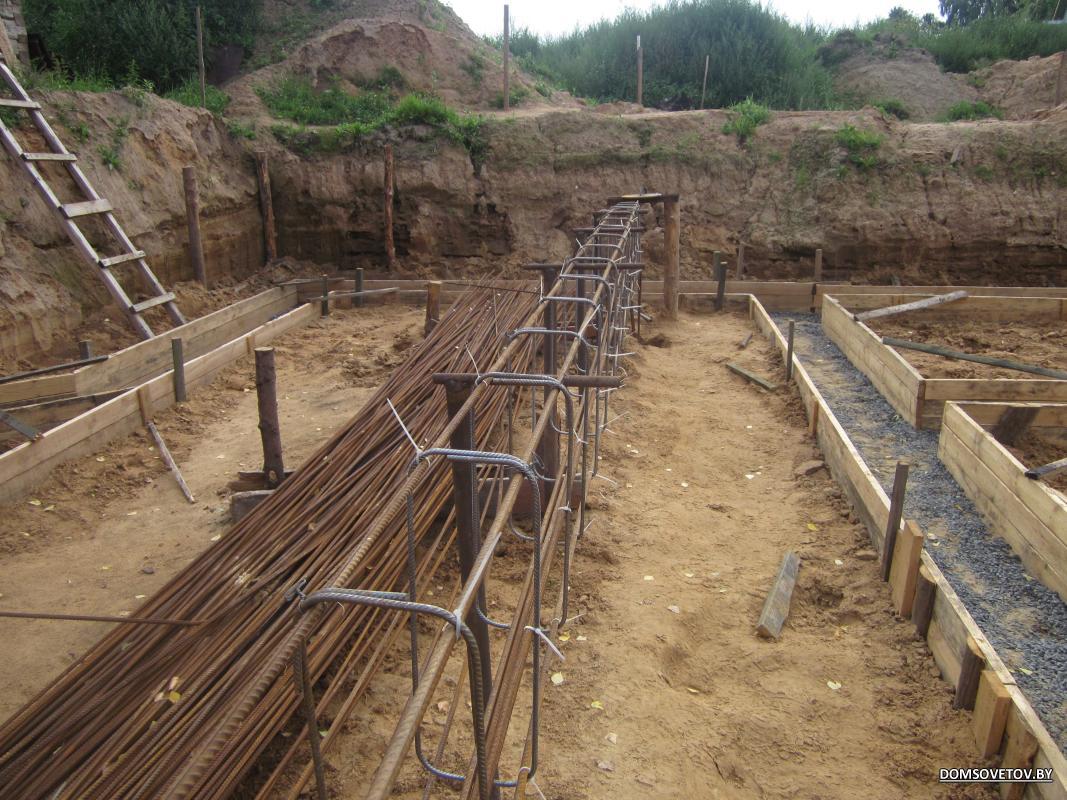

Какая минимальная толщина(ширина) таких хомутов нужна ? На много дороже получается?
Старый 19.07.2014, 20:14   #122 или 194369
chast_nik
Регистрация: 05.02.2013
Сообщений: 162
Я брал, по-моему, 3,6мм.
Дело год назад было. У нас цену не помню. Мне ребята с Москвы привезли.
Они там оптом брали. Помню, что цена не впечатлила совсем.
Там, к стати, очень удобно брать всякие гвозди, саморезы и т.д.
У нас "жменьку" продают за такую цену, как там ящик.

каркас жестким получается ?
Старый 19.07.2014, 23:44   #124 или 194391
chast_nik
Сообщений: 162
Самый жесткий - крючком.
Потом - шуруповерт.
Пистолетом и стяжками каркасы менее жесткие.
Хотя, и связанный крючком 12-ти метровый каркас весь играет в руках
при переноске.
Мы сначала пробовали каркасы вязать, а потом нести в нужное место.
А потом и по месту вязали.
И там и там свои плюсы и свои минусы.
На жесткость каркаса особого внимания не обращал.
Ну подвесил в опалубке почаще и все.

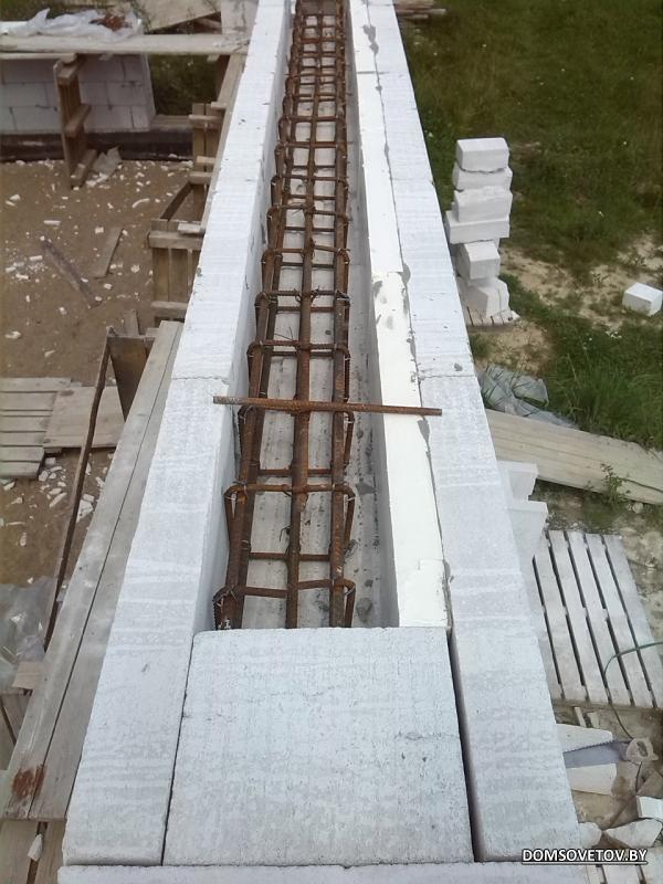

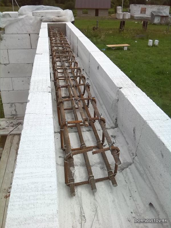

Приноровился я к шуруповерту. Закрутил почти все каркасы, только один остался.
Кто догадается зачем сверху подвязаны куски арматуры(3-ей ниткой)?
Ширина блоков 400, стенки оставляем 80 и 80, дно тоже 80. Т.е. размеры лотка ширина 240, высота 170. Но снаружи еще 50 мм пенополистирол:
Итого бетону с арматурой остается 190x170. Опирание на стены сделано "с размахом" - 625 мм. Надеюсь выдержит...

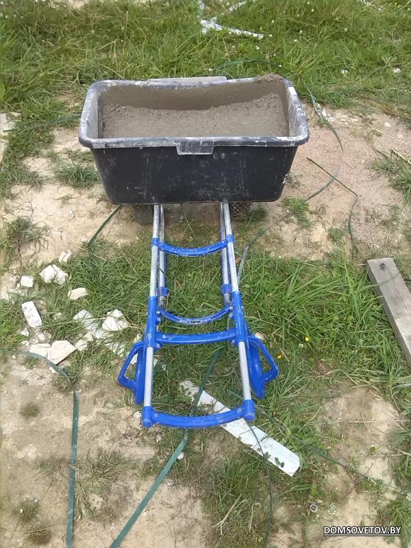

Подвоз бетониума от мешалки поближе к стройке:
А все из-за говногравия. С примесями, два раза в мешалке мыли сливая воду, потом сразу же месили раствор. Пришлось мешалку поставить туда, где могли слив организовать...
