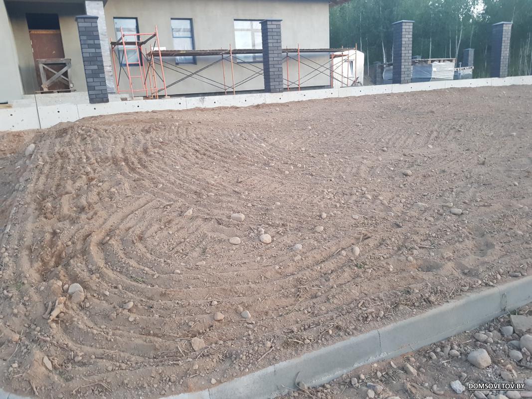

Пообщался со своими ландшафтниками кто проект разрабатывали. Они сейчас сильно заняты, но по телефону консультируют. Тезисно обсудили след:
- Возле леса с прямым контактом сложно сделать газон, что-то из леса посеится в любом случае, получится лужайка как не старайся. А мне лужайка и нужна
- Моно-семена советовали не сажать. Текущие условия (состав почвы, кислотность и так далее) могут просто не подойти для выбранных семян, в случае болезни этот один сорт и выкашивает полностью
- Лучше смотреть травосмеси. В случае с травосмесями их приживаемость лучше: что-то приживётся, что-то нет, но в целом результат будет лучше.
- Белорусские смеси не советовали, там обычно есть в достаточном количестве райграс и это более жёсткий газон на выходе. Хотя в моем случае для лужайки возле леса более жёсткий газон это есть хорошо как мне кажется.
- Из иностранных смесей советовали смотреть спортивные смеси потому что они дают более устойчивый к нагрузкам газон, там обычно нет райграса или его очень мало.
- Покупать семена в больших магазинах или садовых центрах где большой оборот, так минимизируется покупка просроченных семян
- Как можно качественнее подготовить текущее основание: убрать камни, пролить, протрамбовать, подсыпать неровности, опять протрамбовать и так несколько раз до получения желаемого результата
- По желанию протравить если есть сорняк, но после протравливания 3 недели подождать до посадки
- Можно подождать дождей если не хочется поливать. Но в этом случае подсеится что-то локальное уже. Поэтому если ждёте дождей то целесообразно протравить чтобы исключить локальный подсев что растёт вокруг
- Расход семян на сотку 2кг минимум, оптимально 4кг, будет еще подсев, что-то птицы поклюют, что-то ветром унесется, так что можно брать 5кг на сотку для финального исполнения
- Сейчас летом если садить газон то поливать надо будет каждый день, по другому никак. Вообще советовали даже газон укрывать после посадки чтобы влага не уходила но так загоняться я уже не буду
Пока в любом случае буду готовить основание, трамбовать, подсыпать неровности, это очень важно как понял. Ну и в семенах разбираться и подбирать что-то под себя параллельно.

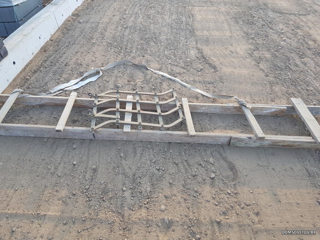

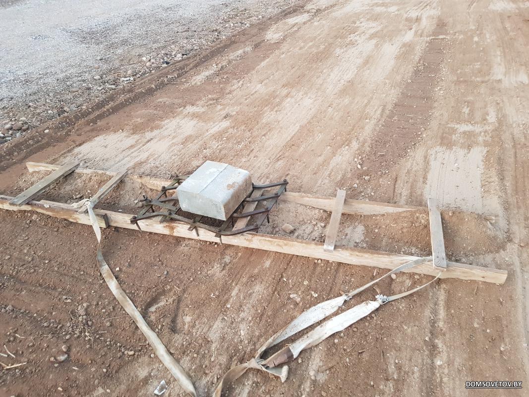

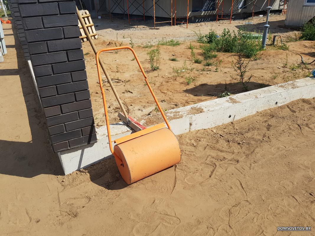

Ровнять можно лестницей или куском трубы метров так 4. Привязывается верёвка к концам и тягаешь пока не надоест. Лучше чем-то нагрузить, чтоб лучше бугры срезала. Я так поровнял, было довольно ровно. Но через год просело неравномерно, т.к. надо было трамбовать чем-то более серьёзным чем газонный каток.

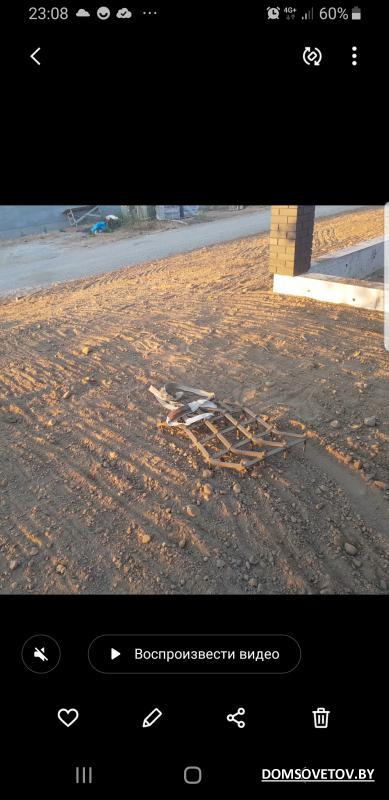

Серега, понял. Я пока бороной небольшой ровняю которую посылкой с Витебщины передали :-). Хорошо рыхлит грунт, все камни наверху, разравнивает и убирает бугры. Но чтобы плоскость вывести под укадку катком надо будет лестницу или что-то подобное попробовать. Весь камень после очистки под борты бросаю, тут все рыхлое после установки, утрамбуется под колёсами и будет отлично.

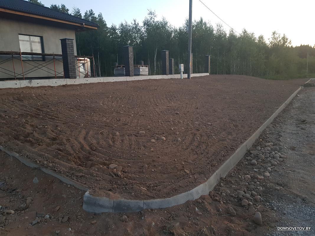

Сейчас пока все рыхлое после разравнивания, ничего не начало расти и нет корневой системы, можно вручную пробороновать чтобы выровнять и убрать весь крупнй камень - самое время сделать эту зону под газон и сделать это самостоятельно особо не напрягаясь. Мелкий камень, деревяшку убирать не буду - это же газон, все утрамбуется и/или перегниет со временем. Именно поэтому и занимаюсь этим сейчас так как позже будет сложнее или уже самостоятельно не сделать из-за более высоких трудозатрат. И текущая сухая погода по факту это хорошо - грунт не трамбуется осадками, быстро ничего не начинает расти - можно спокойно заниматься этой активностью.

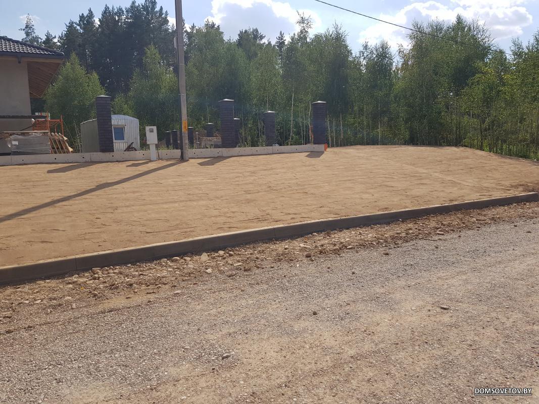

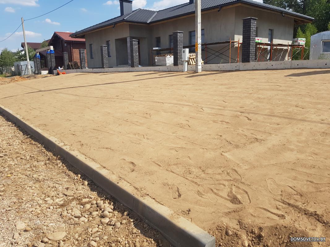

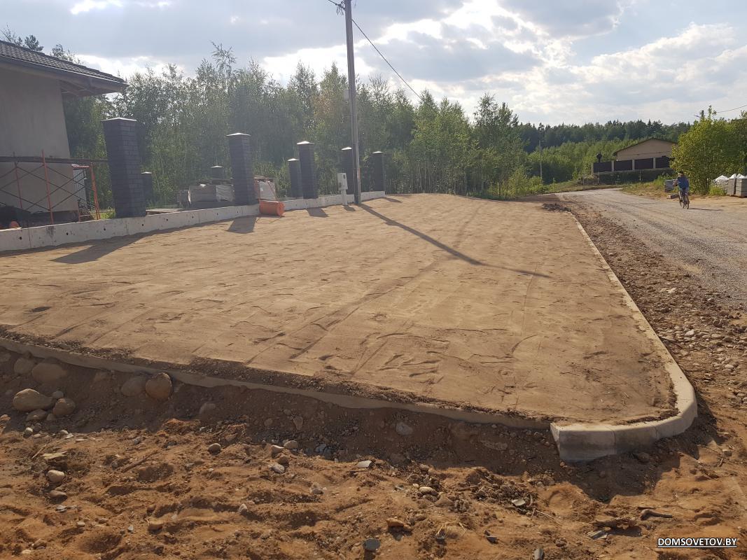

Потаскал лестницу с разным отягощением в зависимости от того какие неровности были вдоль и поперк, выровнял как мог, затем локальная подсыпка и опять же разравнивание лестницей под уровень, газонным катком 3-4 раза укатал. Получается в целом неплохо, мне нравится!
Жду дождей чтобы хорошенько еще укатать основание, если не дождусь то буду проливать чтобы укатать.

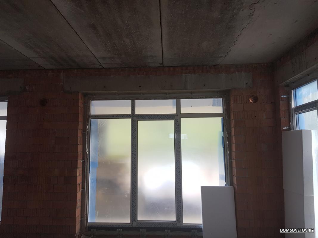

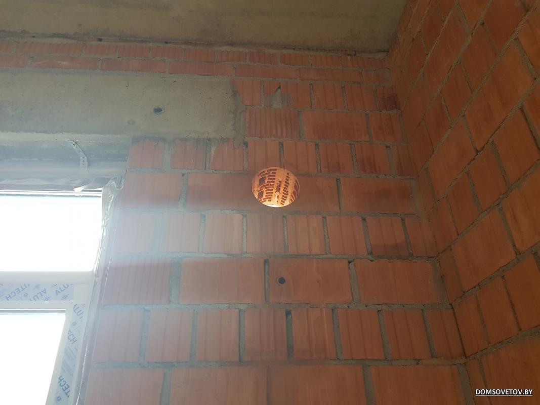

Постепенно доходит очередь до вентиляции. Она у меня будет естественной как и планировал изначально, но возможно буду добавлять адаптивность (датчики CO2, управляющее реле и так далее). Приток будет обеспечиваться через стеновые клапана.

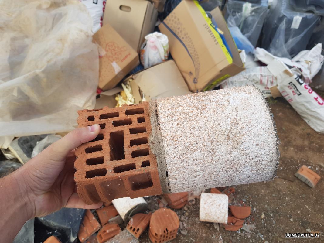

Посверлили дырок немного в стенах для стеновых клапанов в доме и бане + заодно для вытяжки кухни в плите перекрытия на чердак тоже сдалали отверстие. Всего 7 точек сделали в чистых помещениях в стенах и одно отверстие на чердак в плите перекрытия . Расположение вент-клапанов сбоку от окон на расстоянии ~40см и ~60см от потолка. Все отверстия диаметром 160мм чтобы в них стали вентиляционные сэндвичи диаметром 150/100мм + запенка по периметру. Также глазами увидел качество узла примыкания утеплителя к стенам в разрезе - пустот нет как и должно быть.
