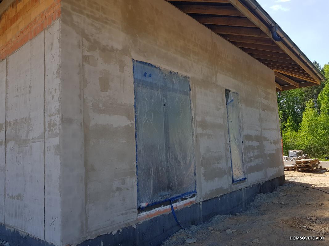

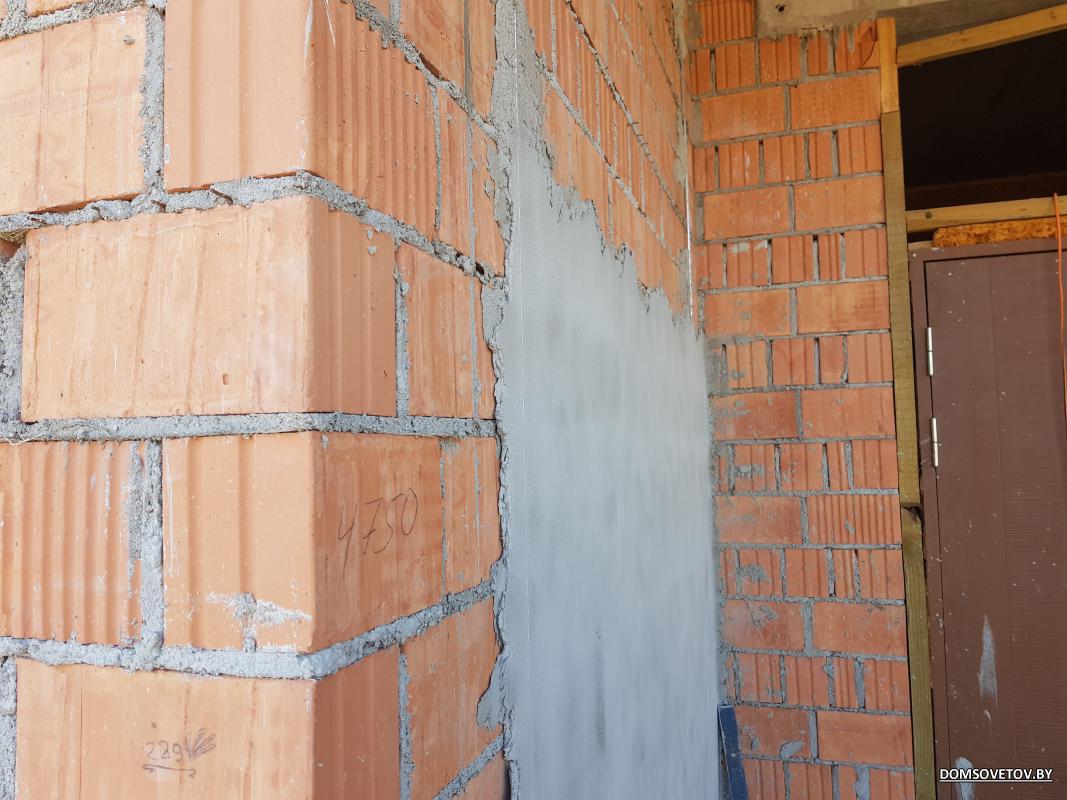

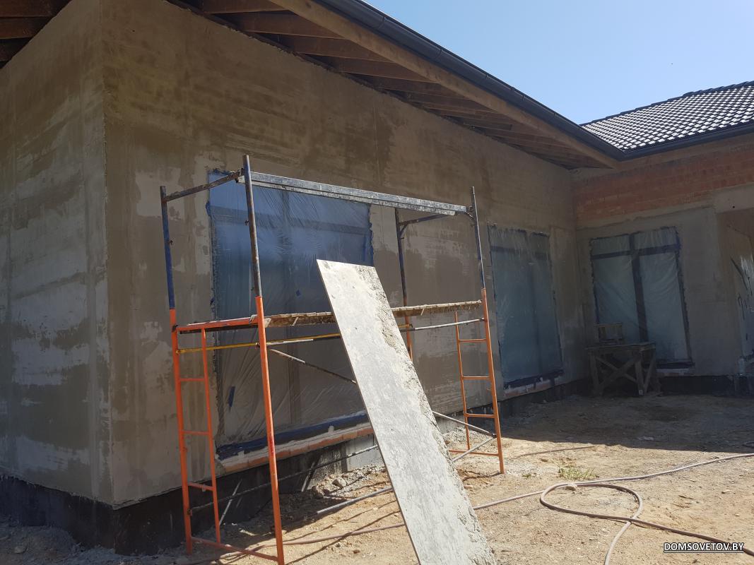

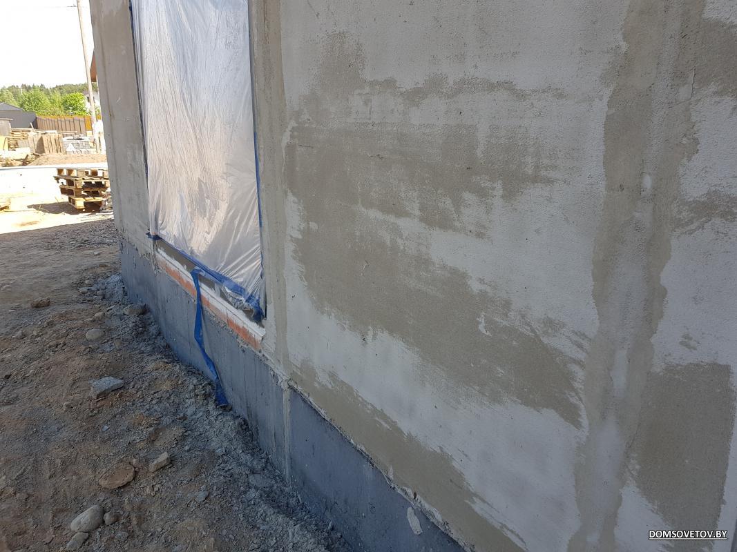

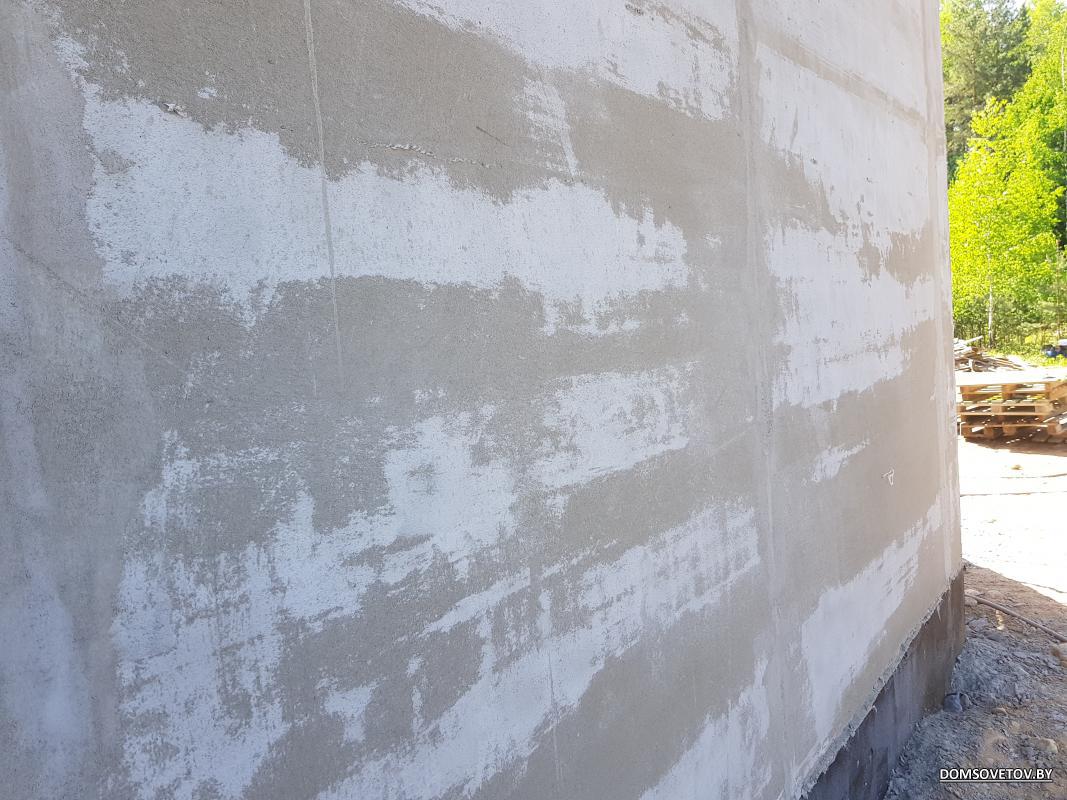

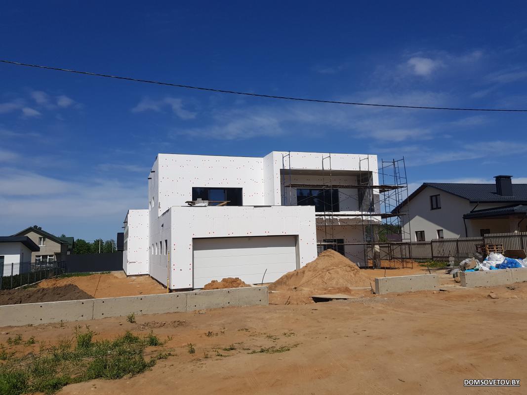

Фасад постепенно штукатурится. На этой недели было много пасмурных дней и ребята в первую очередь сделали южную и западную стороны где обычно много солнца. Заметил что заляпали мембрану крыши штукатуркой когда на высоте работают. Попросил пленкой укрывать и больше так не делать. Надеюсь прислушаются.

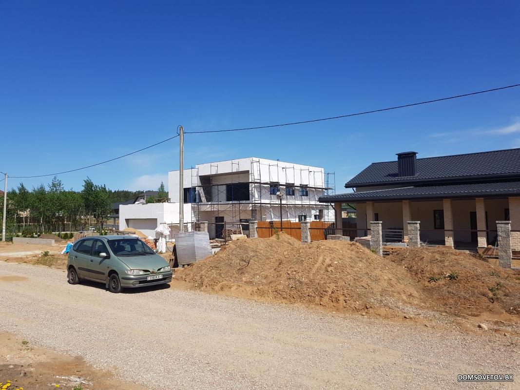

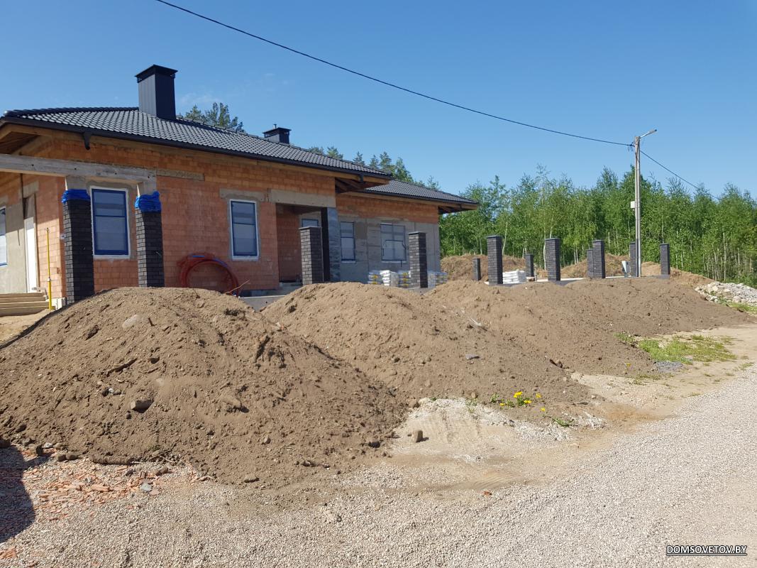

в понедельник еще должны 3 машины приехать.

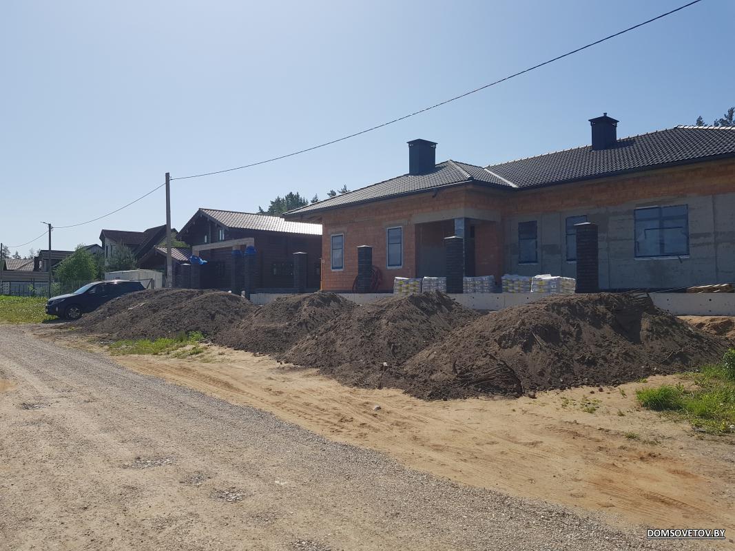

Довезли оставшийся грунт.

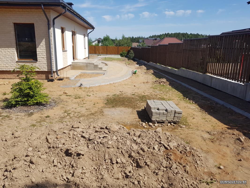

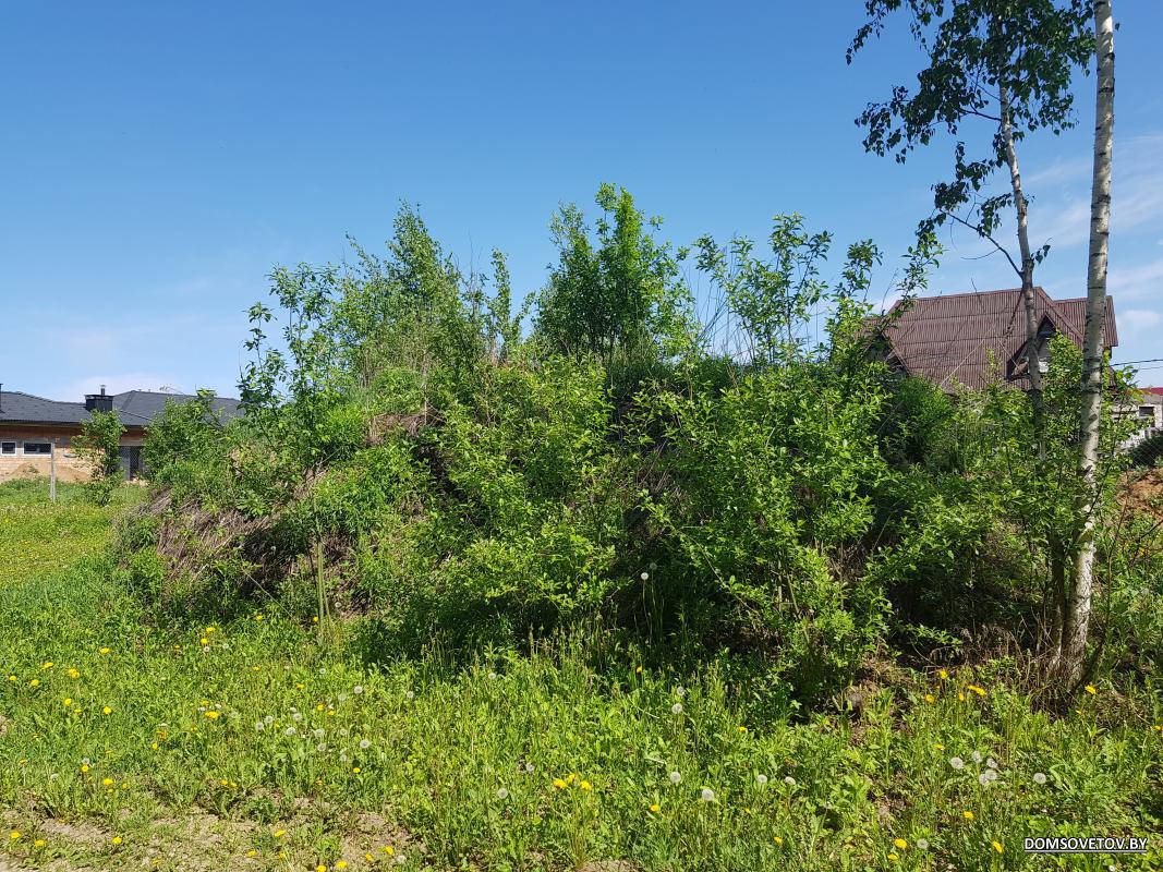

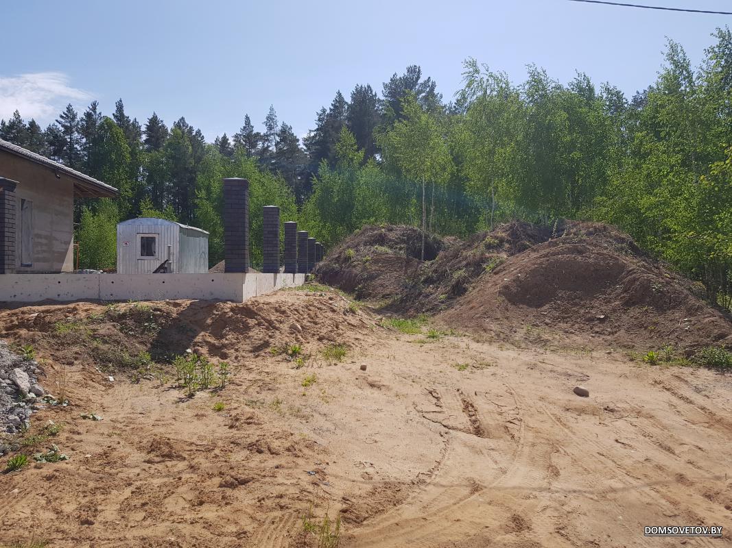

Увидев что я вожу землю подошел сосед через дом и предложил забрать одну из его куч земли самовывозом. Пообщались с ним на эту тему - говорит этой кучи уже лет 10, он туда сгреб на старте стротельства свою локальную плодородку + деревья, вот так земля и лежит в куче уже с десяток лет, по финишу планирует торф привозить и мешать с родной землей и поэтому ему не нужно столько своего локального грунта + надоело обкашивать эту кучу и деревья вырубать на ней :-). Договорились что заберу у него эту землю: закажу самосвал и перевезу к себе, мне кажется в этой куче будет на машин 10 грунта.
У меня своего грунта много есть, но подсыпать надо много за участком чтобы формировать пологий склон + обочины общей территории хочется также отсыпать на уровень бортов. Ну и раз есть свой локальный грунт в достаточном количестве то возможно и не придется завозить на участок покупной грунт. А то что грунт, если не понадобится, заберут без вопросов я уже понял - много кто из соседей подошел и спрашивал откуда вожу землю и где раздают таке бесплатные подарки.

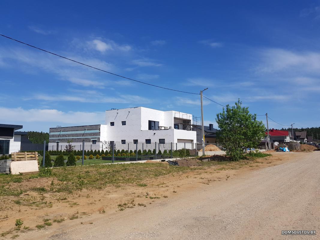

Соседи вокруг строятся, все кипит у всех. В таком окружении не хочется отставать :-).

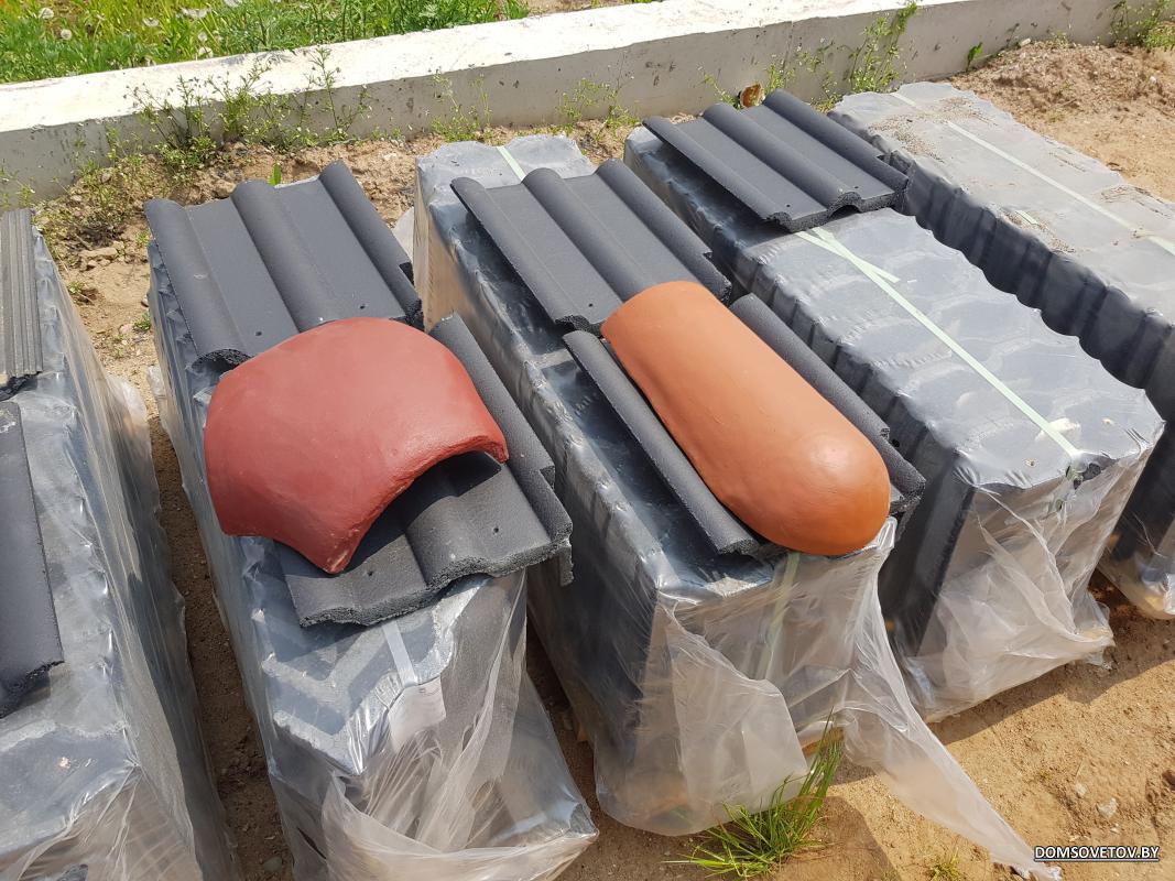

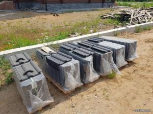

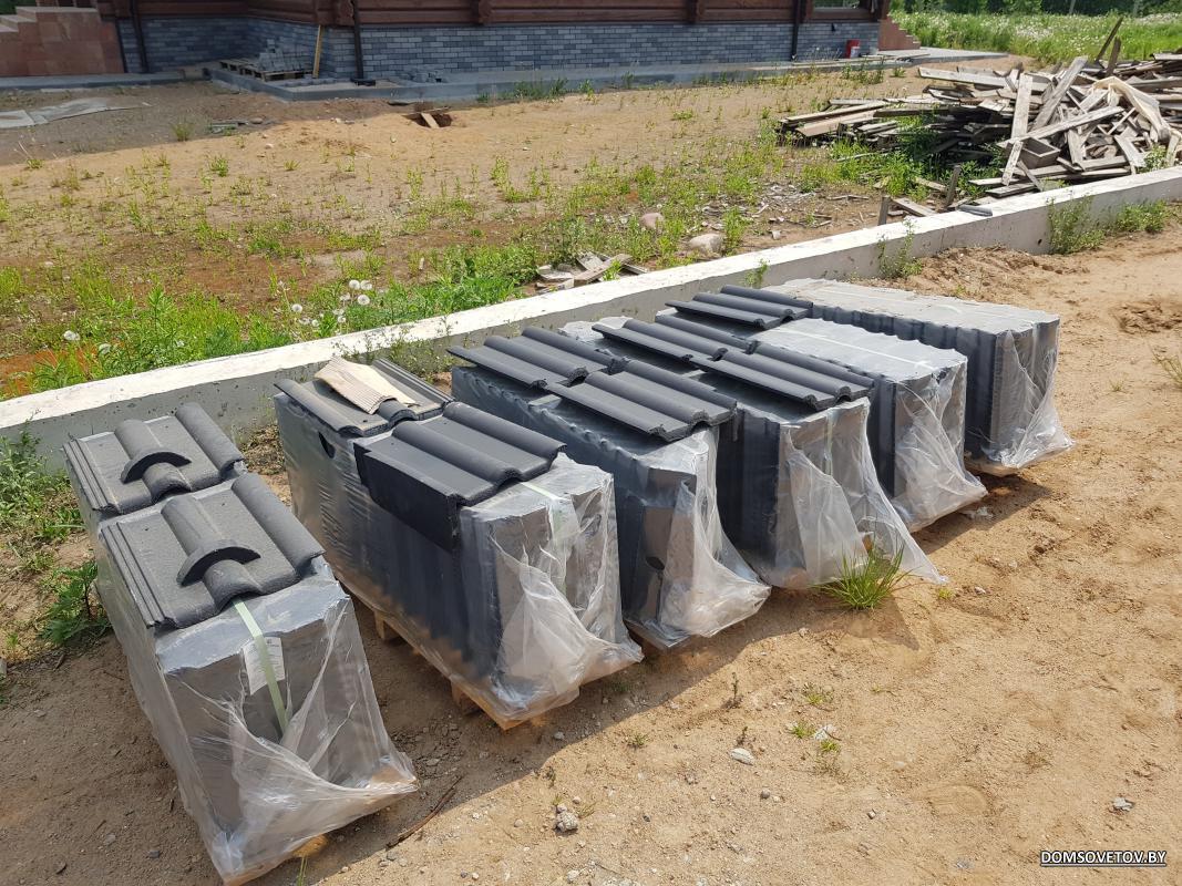

Забудова продала свое производство ЦПЧ и новым собственником стал...BRAAS. Надо купить кое-что из доборки и уже только остатки распродают, ничего не производят.

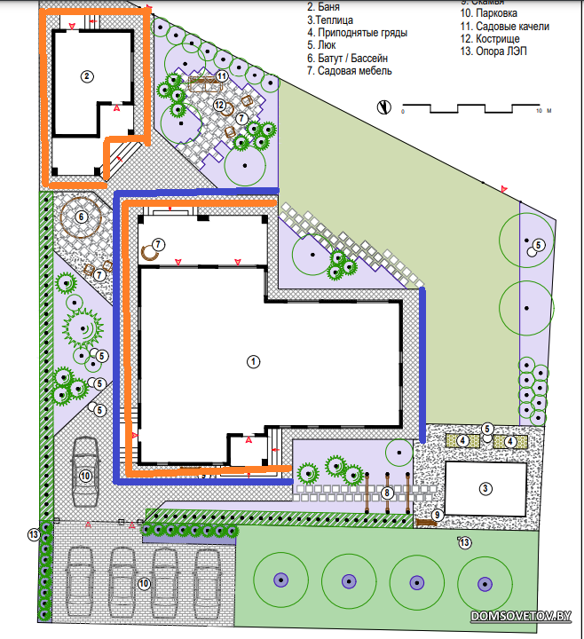

Учитывая эти новости докупился на распродаже остатков Забудовы снегозадерживающей черепицей. Зима показала на каких скатах снег лежит (скаты ендовы), а где сходит, также есть уже планирование участка и я понимаю где сходов надо избежать потому что это активная транзитная зона/стоит машина, а где это не важно. Оранжевым отметил где будут снегодержатели (забор, зоны транзита), синим - где были сходы в этом году.
Не хочу вас расстраивать но с примерно таким же углом крыши скажу что снегозадерживающая шахматкой уложенная не спасает.
Может если побольше положить и скажем каждый третий ряд. Не реже. Тогда действительно на все случаи будет держать. Одного ряда точно не хватит.
Всего взял 5 поддонов сгенозадерживающей черепицы по 18шт, итого 90шт + 1 поддон фронтонной черепицы. Снегодержателей должно хватить на 3 ряда сгенодержателей на каждом из 3х скатов где буду их ставить и где надо избежать сходов. Брал именно 90шт потому что аналогичное количество +- обычной пазовой черепицы надо было бы докупать для навеса над въездной группой + для навеса за баней потому что не хватает на все оставшихся 3х поддонов. По итогу все что снимется с дома при замене на снегозадерживающую черепицу пойдет на навесы и остатков не будет.
Нужных доборных элементов уже нет, взял что были другого цвета. Покрашу в черный цвет и будет норм. Все равно не хватает вальмовой черепички 1шт и коньковой начальной 1шт. Если вдруг у кого остались напишите плз, куплю у вас!

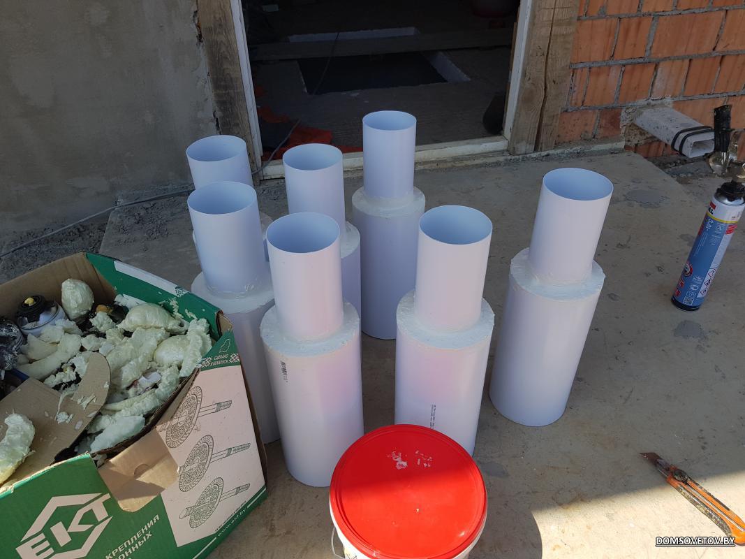

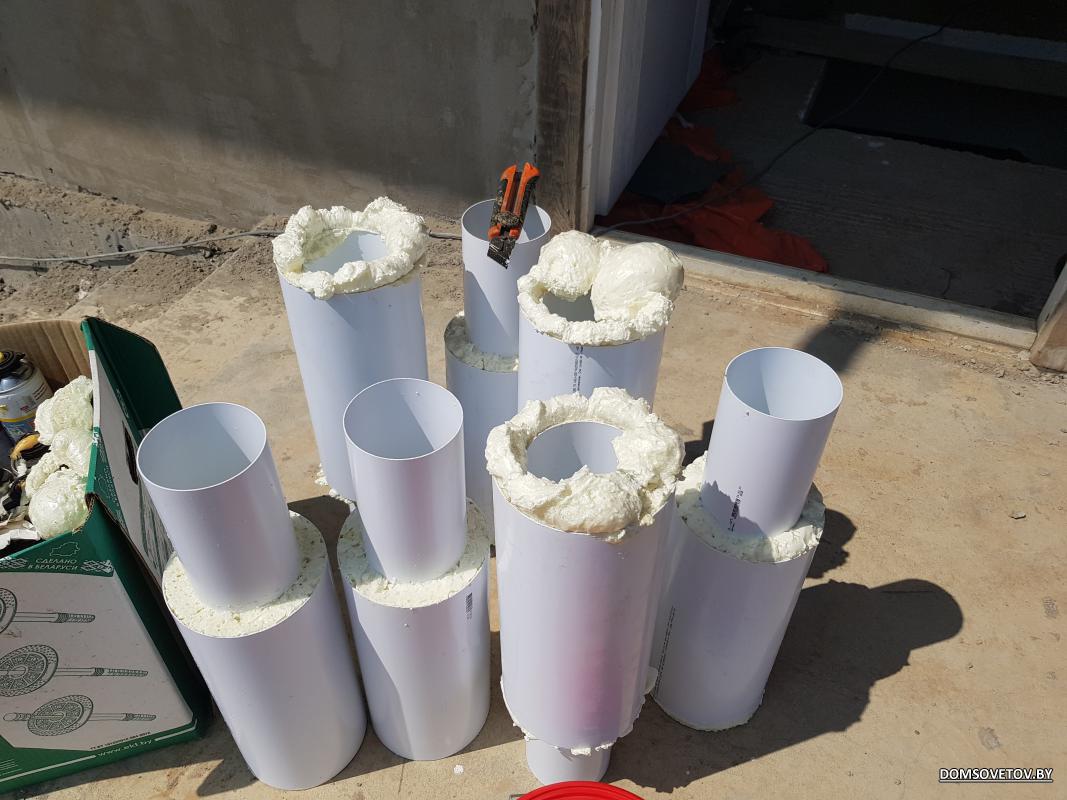

Постепенно доходит очередь до вентиляции. Она у меня будет естественной как и планировал изначально, но возможно буду добавлять адаптивность (датчики CO2, управляющее реле и так далее). Приток будет обеспечиваться через стеновые клапана. Пока подготовил сэндвичи для вент-клапанов: вент-трубы 150мм и 100мм, запениваю, промазываю стизом с 2х сторон, 6шт для дома и 1шт для бани. Делаю сэндвич чтобы сделать этот узел теплее насколько это возможно. Как только немного утеплится дом и пенопласта станет меньше внутри планирую пригласить алмазное бурение чтобы посверлить дырок в стенах для клапанов и перекрытии для вытяжки кухни.
