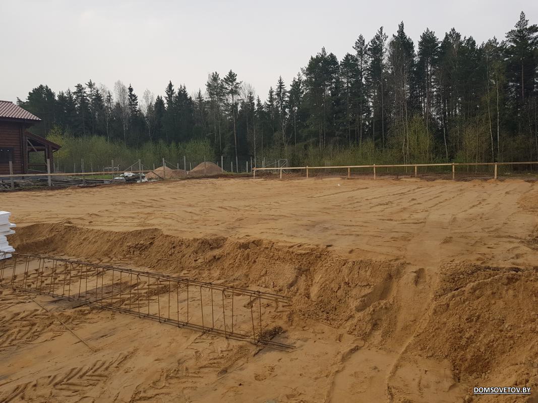

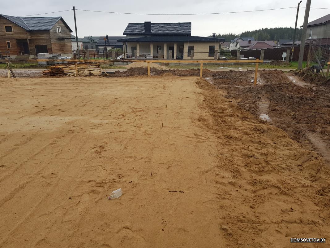

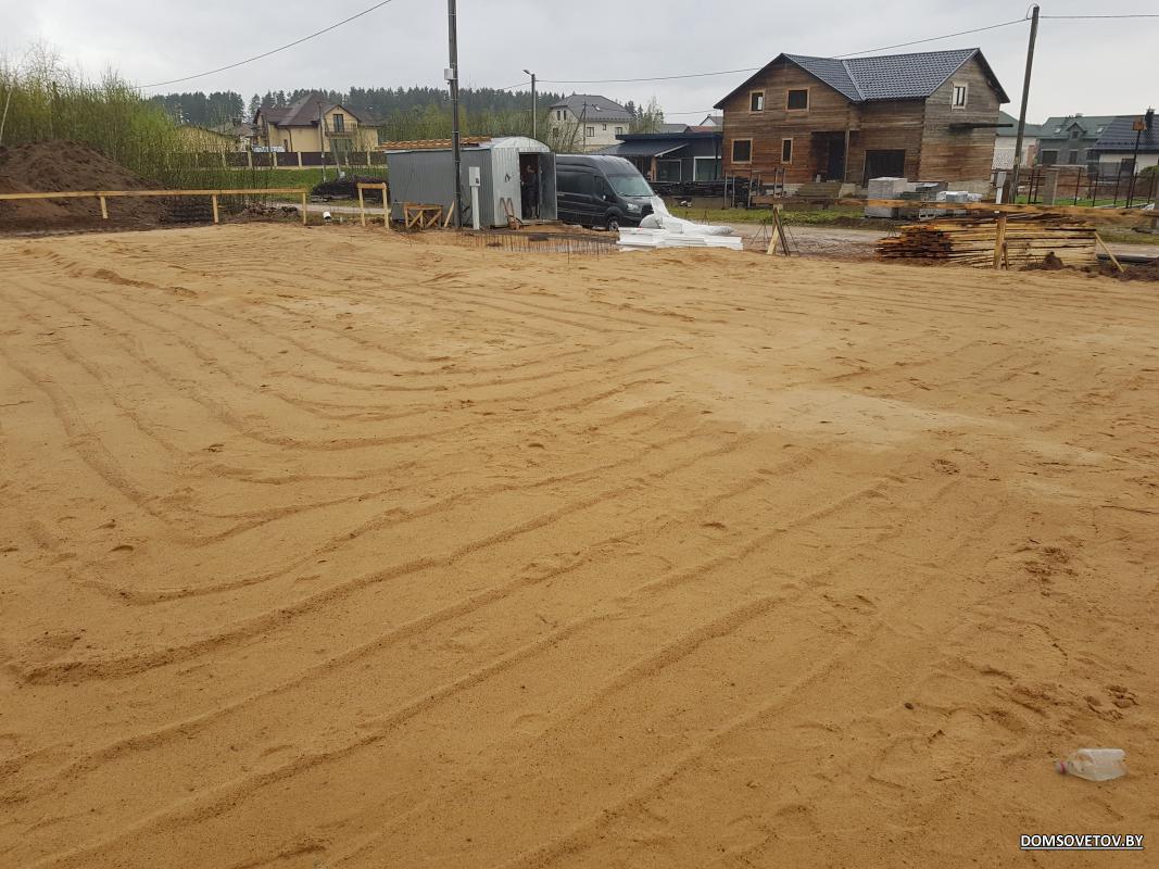

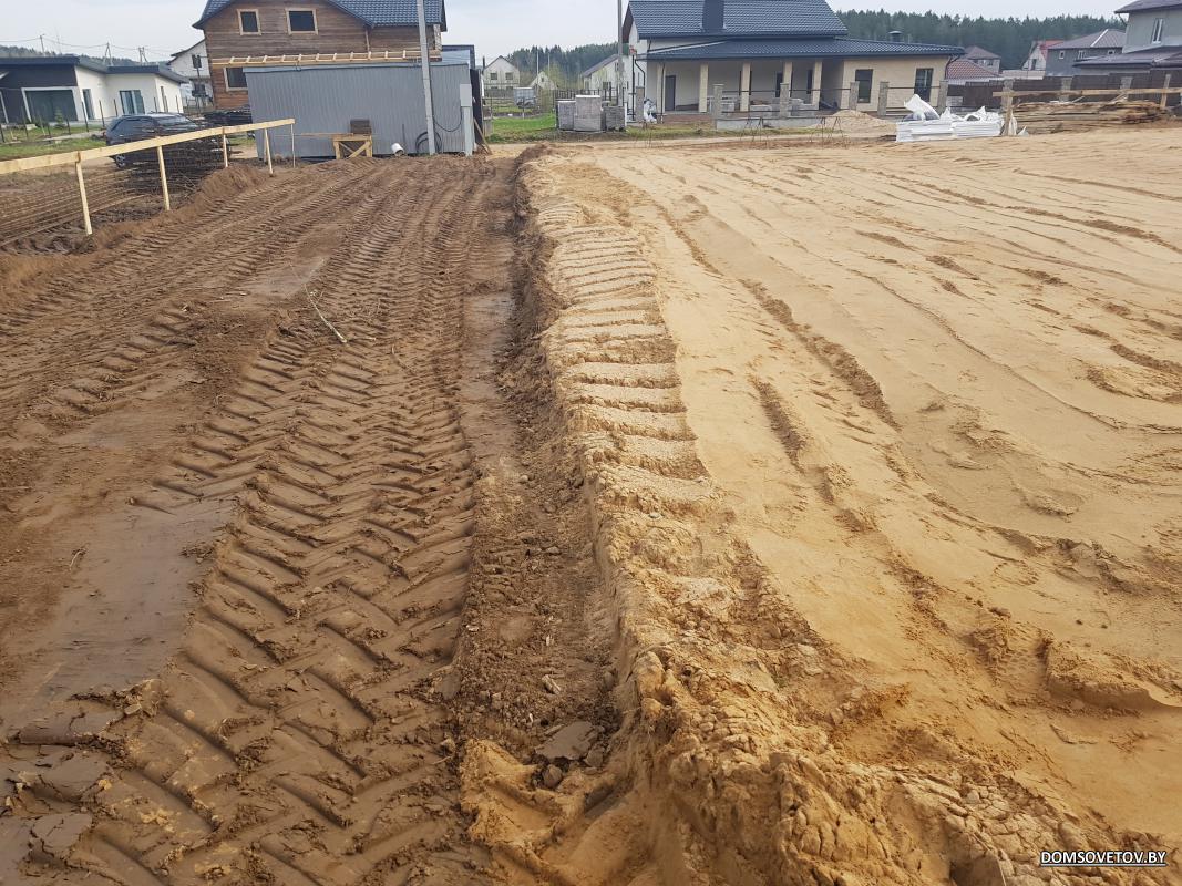

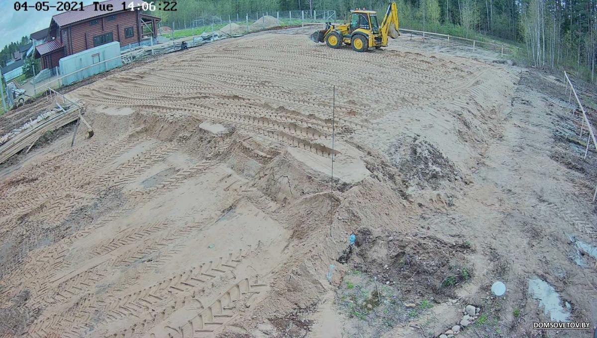

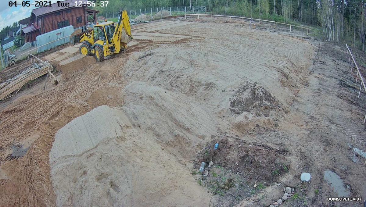

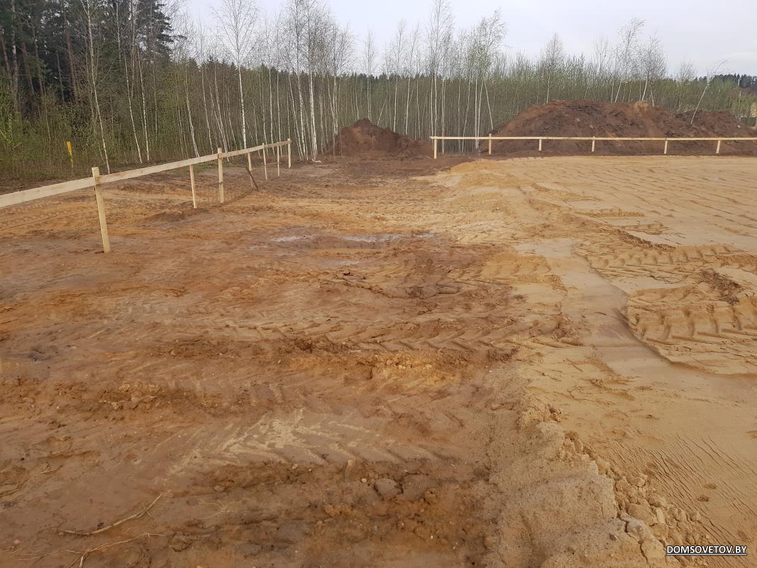

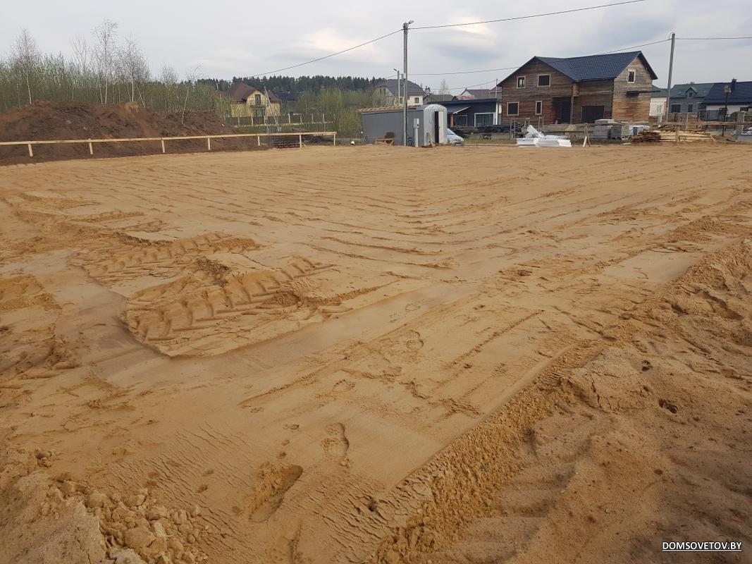

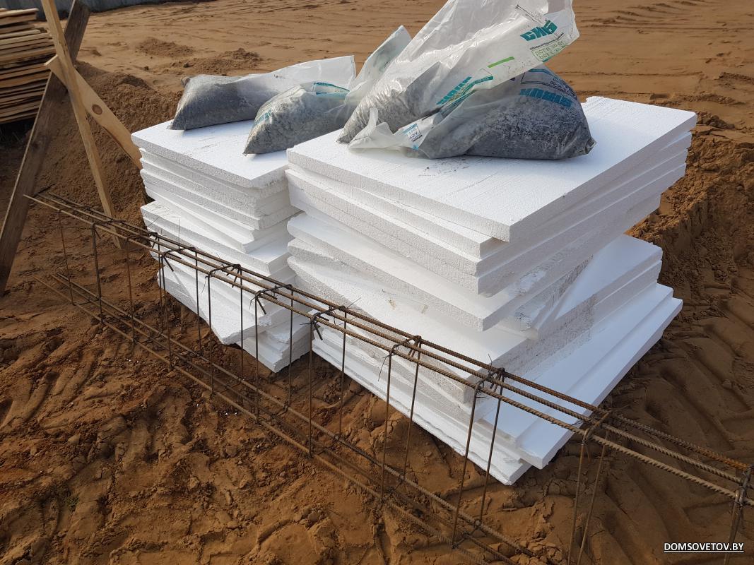

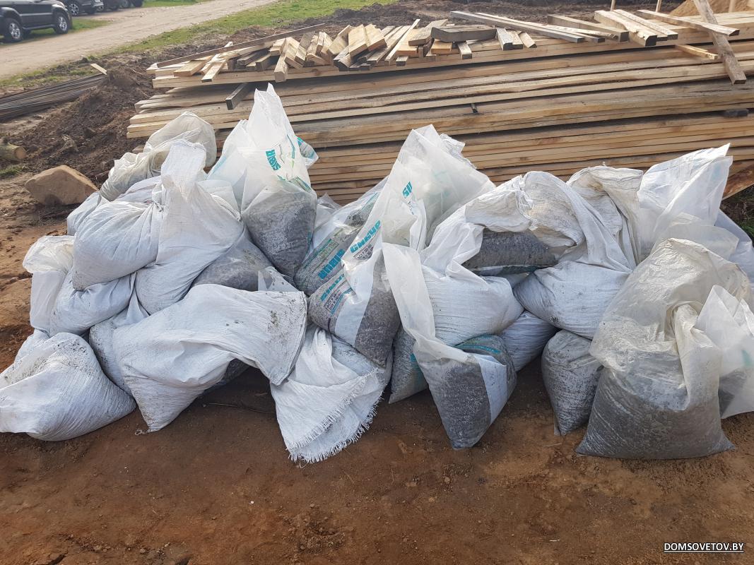

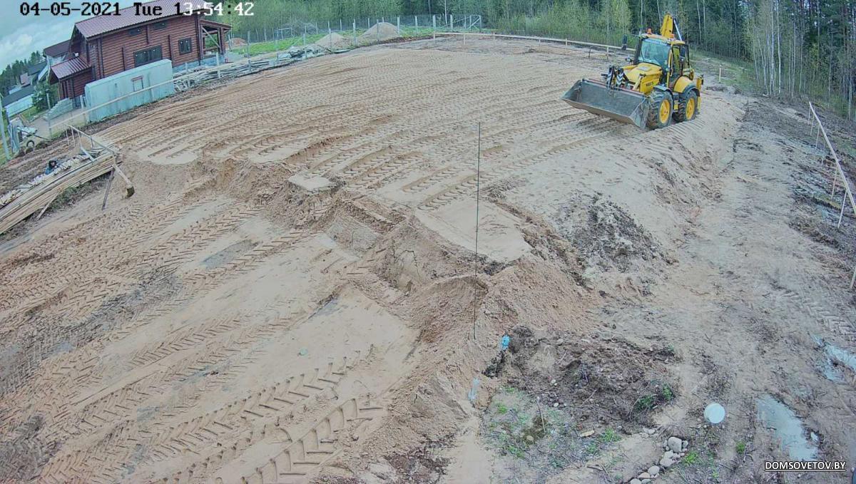

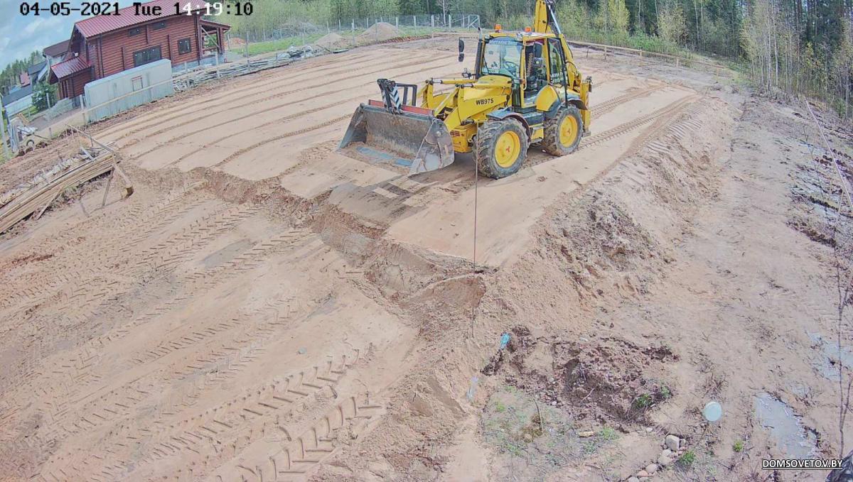

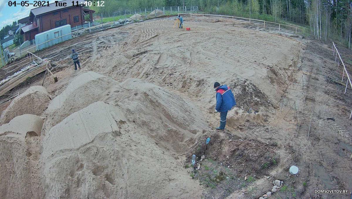

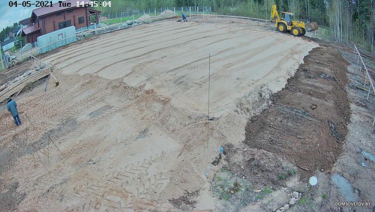

Поставили обноску, разравняли последние 5 машин ПГС, выровняли площадку, трактор поездил поколейно вдоль и поперек как первый этап уплотнения, подсыпали возле самого высокого угла, начали ручную трамбовку чтобы немного уплотить грунт до заливки свай, привезли пенопласт под ростверк и щебень для уплотнения дна свай.
Завтра планируется бурение скважин и заливка свай сколько успеем.

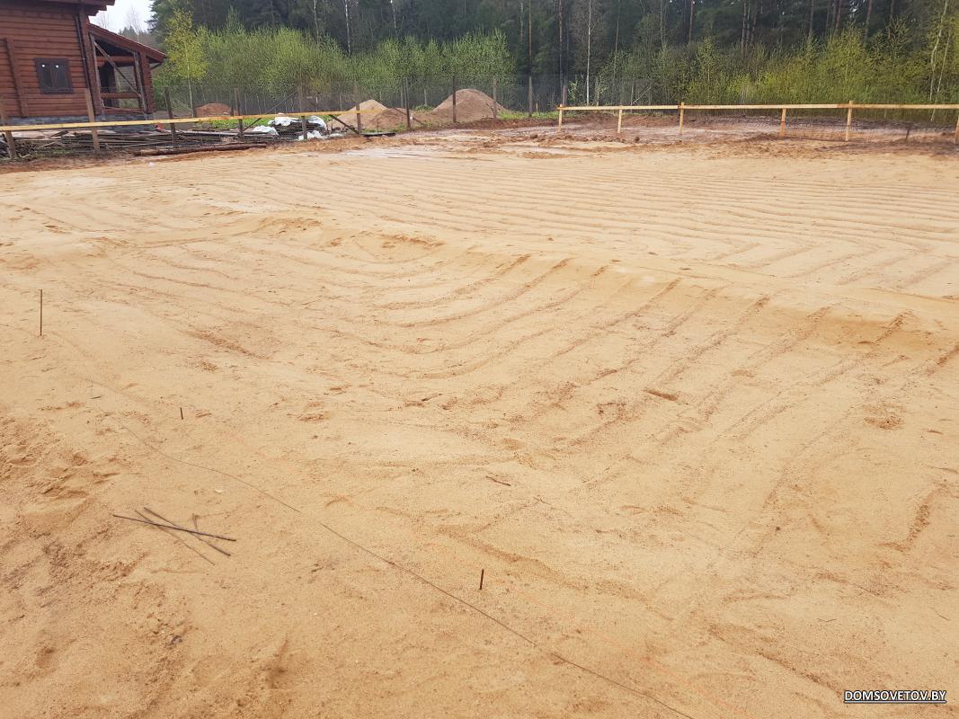

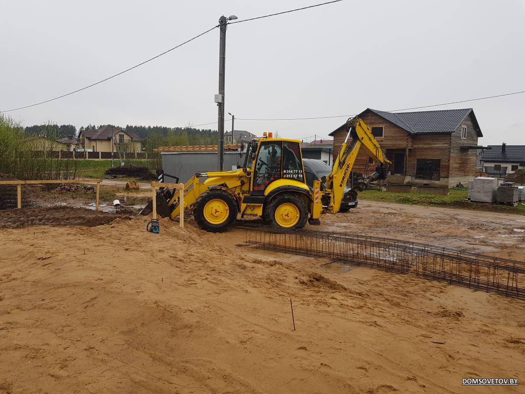

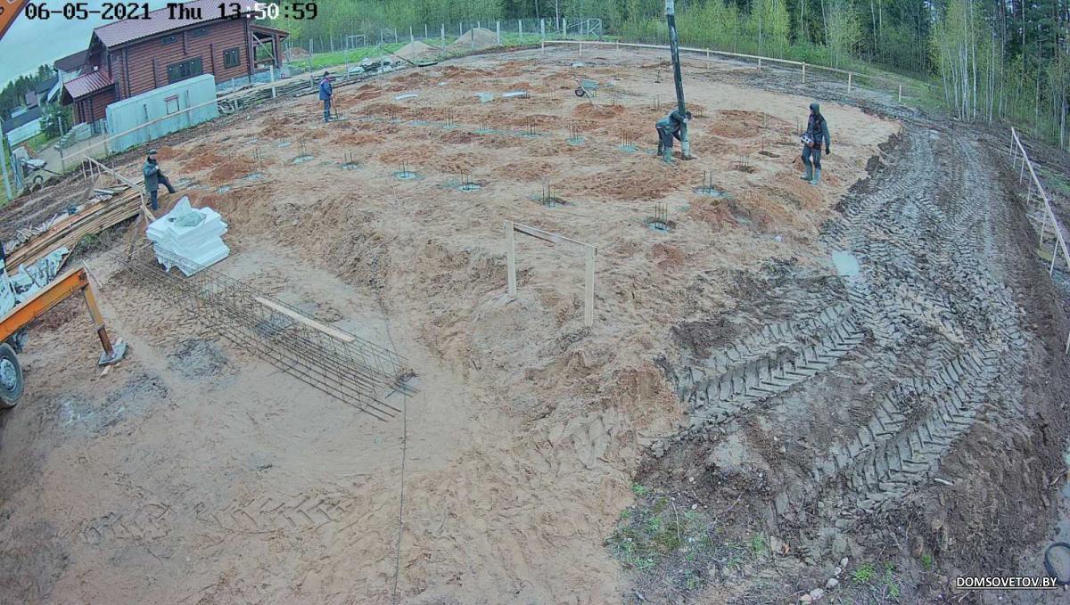

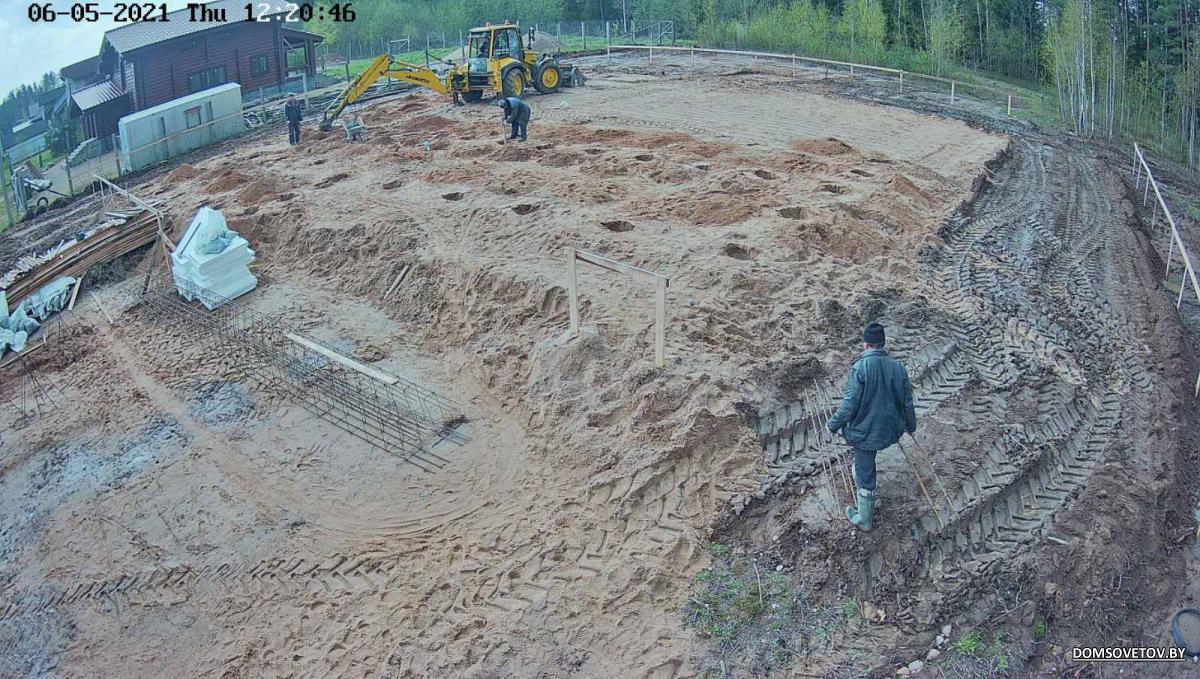

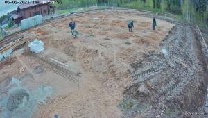

Подготовленная площадка перед устройством свай (протрамбовали, с погодой повезло и дождик пролил все очень хорошо, разметили оси, вышли на нужную высоту по сваям).

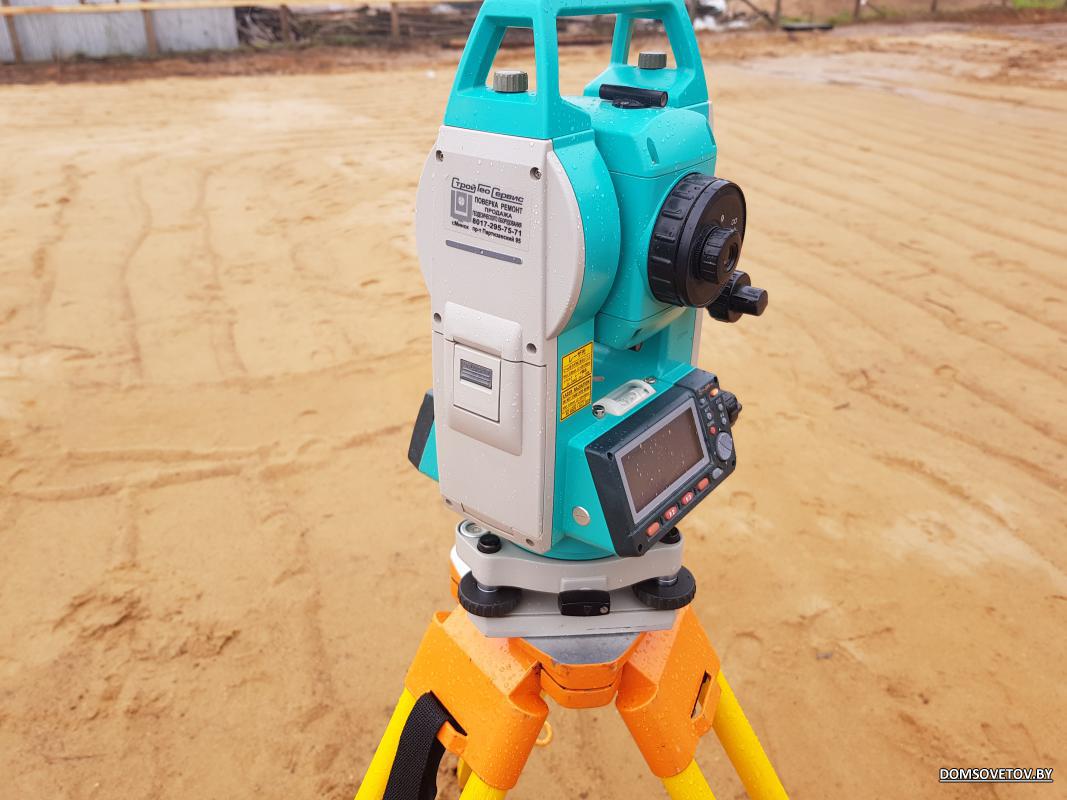

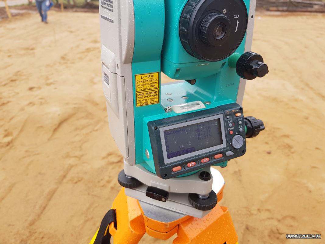

Оборудовние подрядчика для выноса осей.

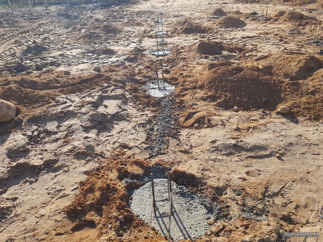

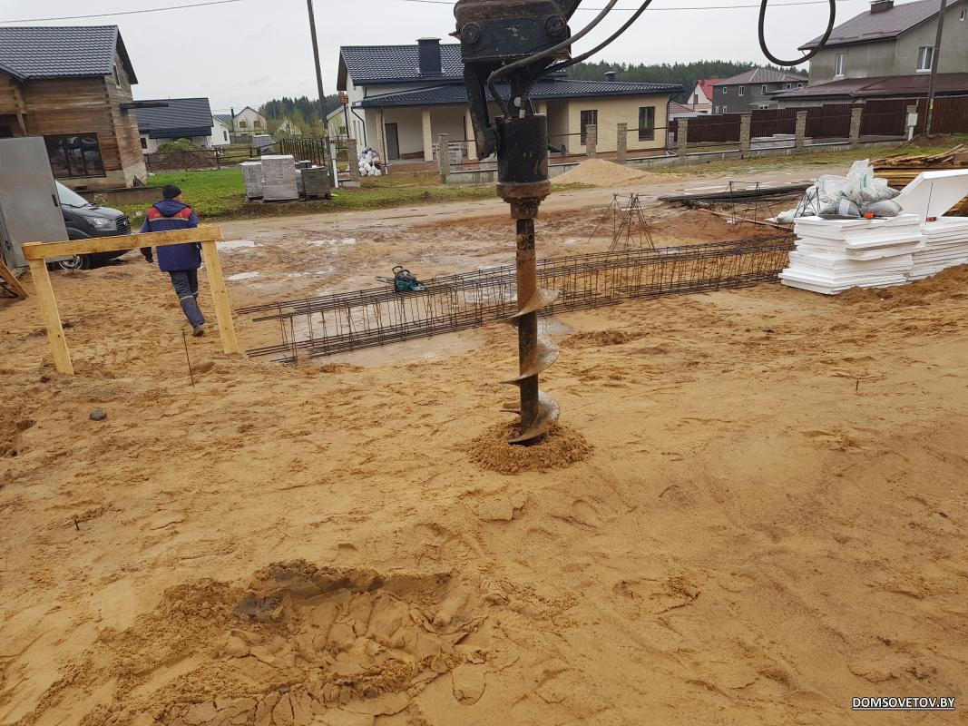

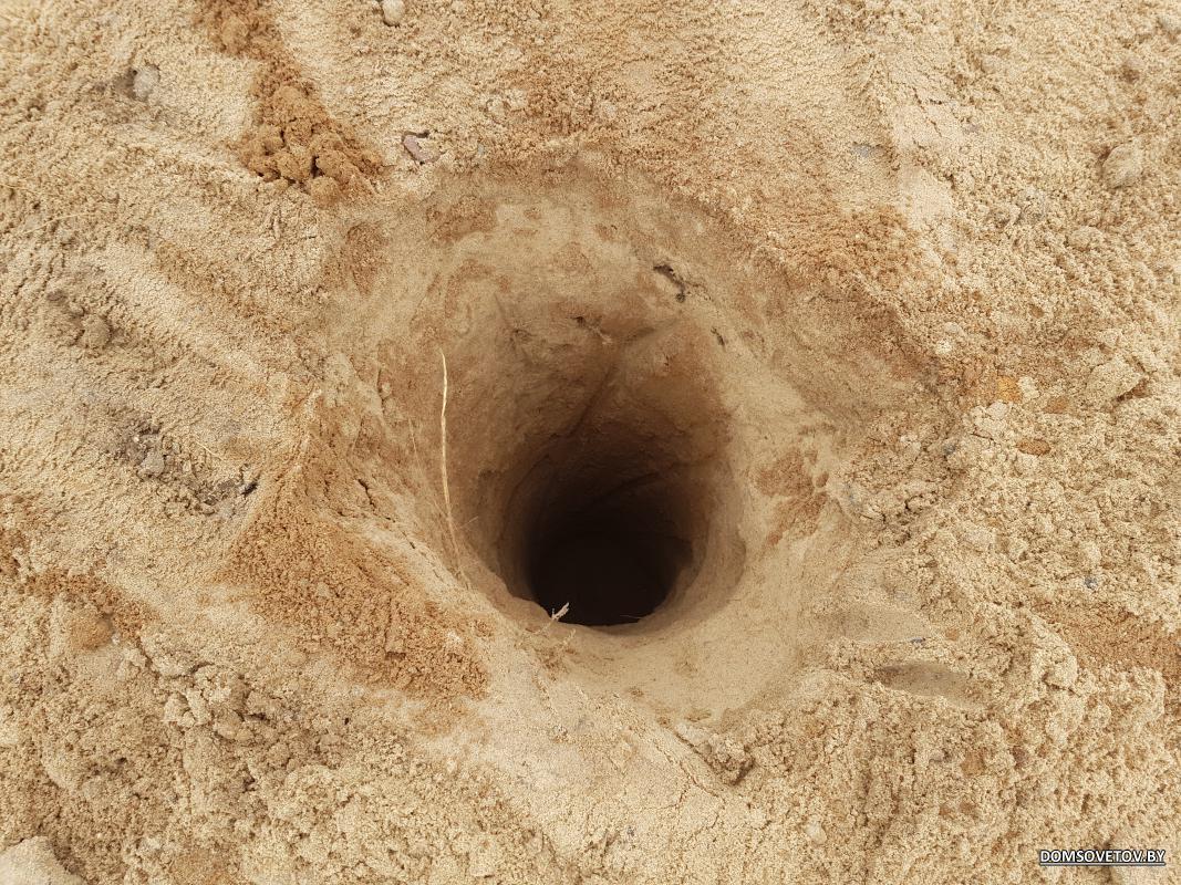

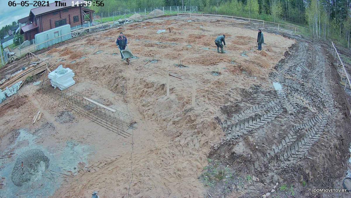

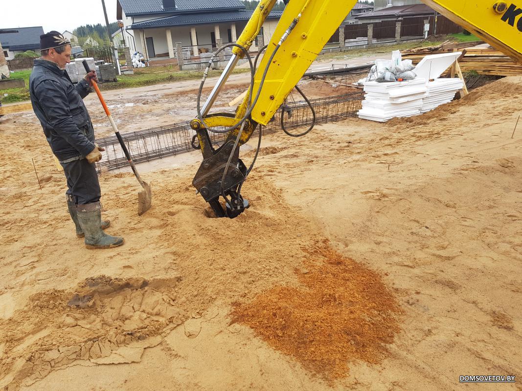

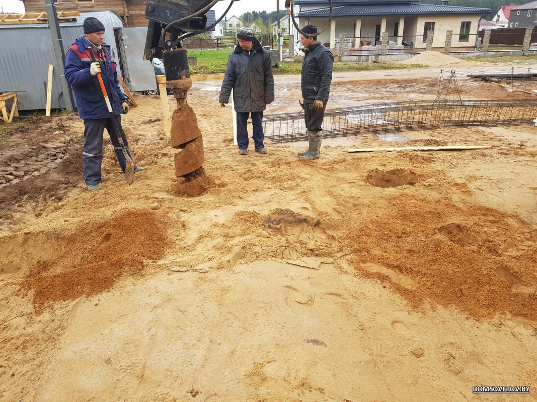

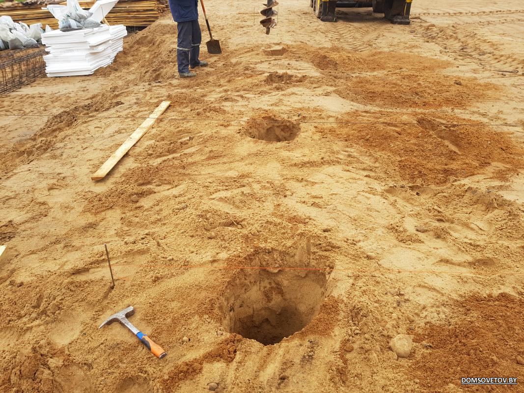

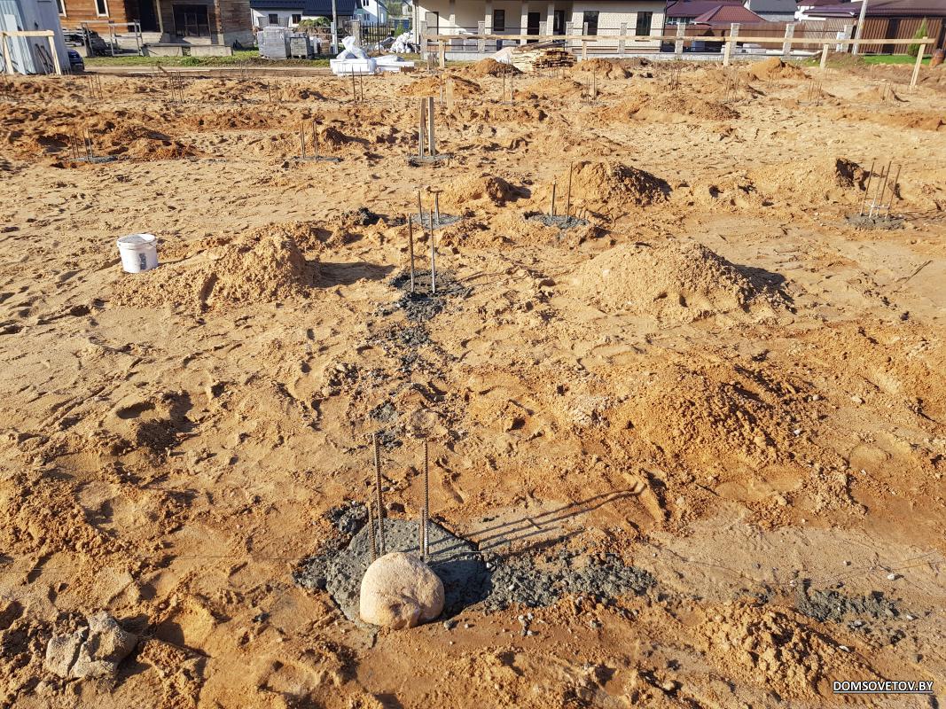

Бурим сваи 2м глубиной, на дно засыпаем гранитный щебень, трамбуем, ставим каркасы и заливаем бетон c20/25. В целом осыпается в лунки много чего + это трактор и люфт штока бурения там тоже есть, при проектном диаметре лунки 30см по факту лунка получается больше, +-35см. Также никакой уверенности что этот шток не взрыхлил дно лунки нет. Так что имхо щебень лучше засыпать на дно лунки так как он даже при минимальной трамбовке палкой расщепляет песок и дно скважины более надежное. Начали бурить в 9.00 утра, в 13.00 уже приехал бетононасос и уехал в 14.30, остатки бетона ребята уже вручную развозили. Всего ушло 11м3 бетона на 68 свай (по проекту 64 сваи, но так как решили не разрывать ростверк по центральной стене то кол-во свай увеличилось + часть свай была диаметром 25см, по факту все сваи по 30-35см).

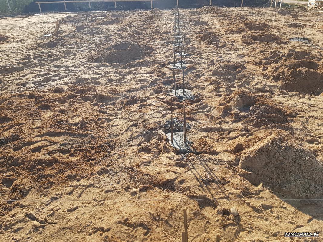

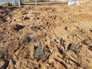

Вечером вот такой результат.

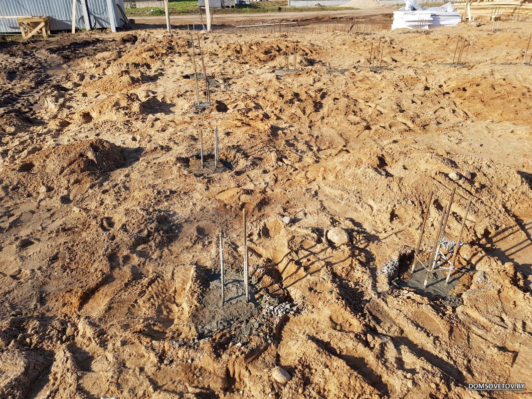

Завтра пока бетон не набрал большую прочность будем готовить сваи под ростверк. Сваи как описал выше диаметром 30-35см, ростверк будет 25см. Необходимо подготовить оголовки свай (обпилить их) чтобы ростверк сел на сваи. В проекте нарисовано 2см посадки ростверка на сваю, по факту будет 5см.

без обсадной трубы песок и будет осыпаца. плохо что свая получаеца конусовидной.

С обсадной трубой свайно-ростверковый нет смысла делать, очень дорого как мне рассказывали. То что будет осыпаться я понимал, но когда все увидел своими глазами убедился что щебень не является лишним в моем случае. Конусовидность сваи есть возле оголовка так как песок лопатами отгребают при работе штока и увеличивают диаметр лунки тем самым. В земле свая должна быть +- равномерной толщины.

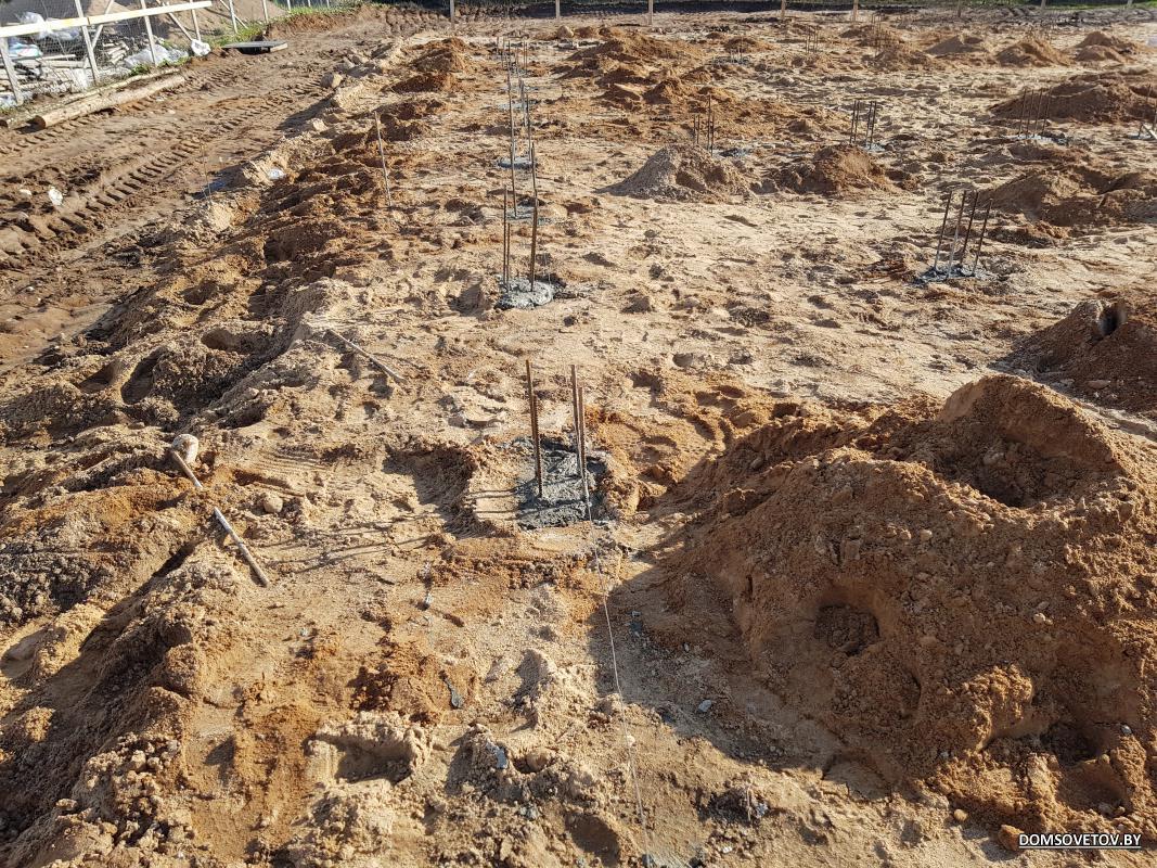

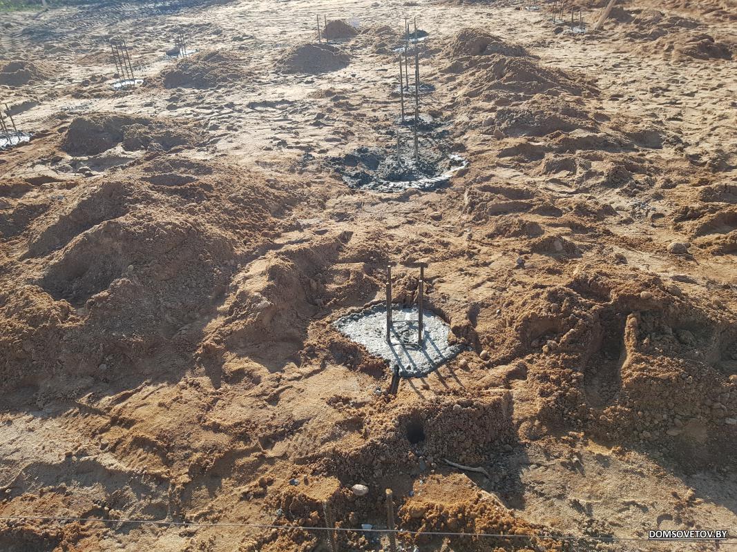

Вот такие сваи были +- после заливки.
Вот такими стали после подготовки оголовков бензорезом и ломом.
