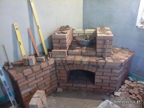

По умолчанию камин
Пока Юрий Игнатов колдует над водоснабжением, отоплением и канализацией, печник кладет камин из остатков кераминовского кирпича.

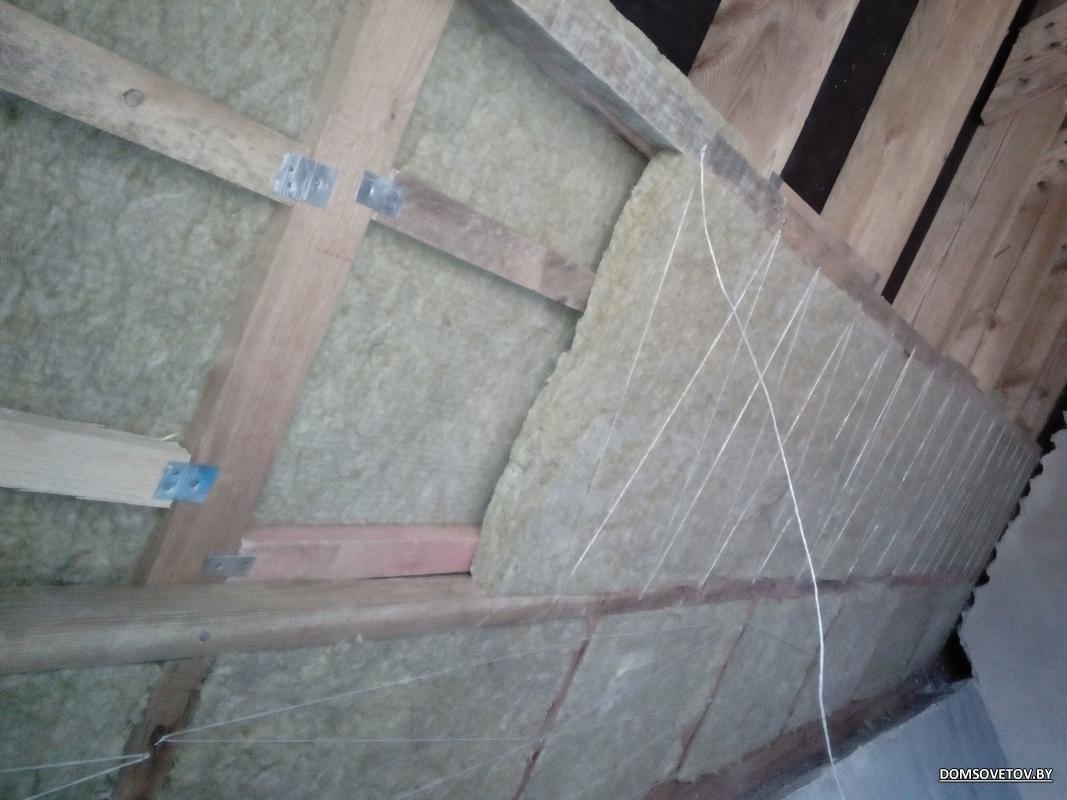

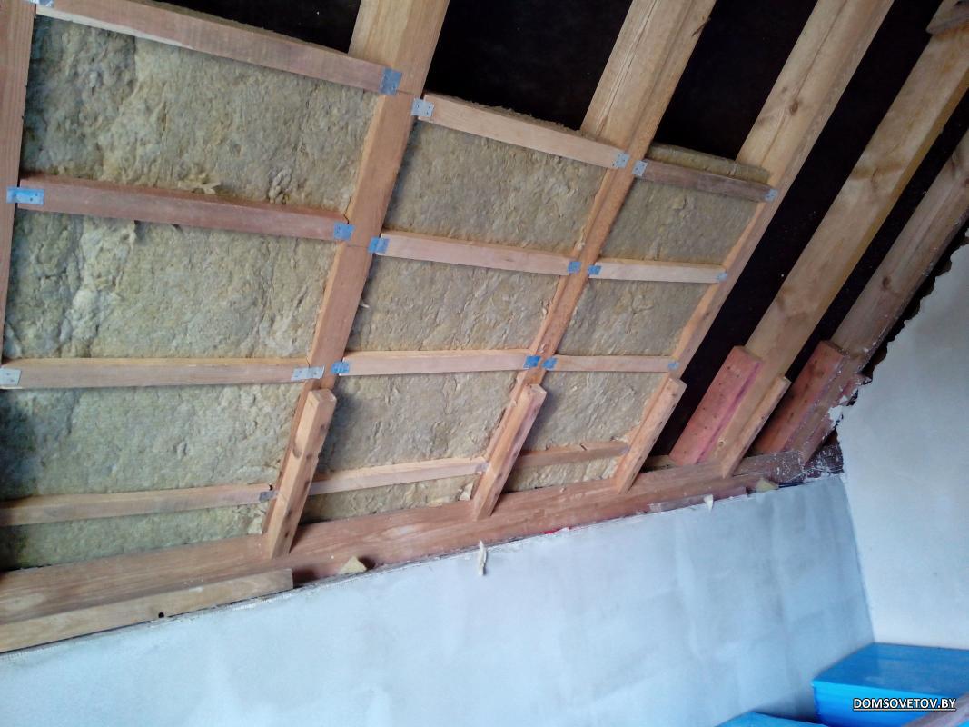

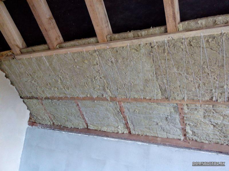

По умолчанию утепление скатов мансарды
скаты мансарды не доверяю утеплять никому.
делаю вместе с сыном и электростеплером бош потиху
высота стропил-180мм.
пирог(из парока экстра): 150мм+30мм возушный зазор+50мм(поперек стропил).
чтобы сделать замкнутый воздушный зазор изгаляюсь с брусками 30мм.
этой "лишней" работой занимаюсь, т.к. не смог купить парока 30мм.

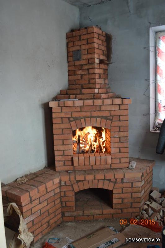

По умолчанию это мой камин, ребята...
угли, тепло, потрескивание, гул в трубе - не передать словами впечатлений...

Сообщение от maxpalich Посмотреть сообщение
гул в трубе
А подскажите, как у Вас дымоход выполнен - там горизонтальный переход через наружную стену или как?

Сообщение от Brownxc Посмотреть сообщение
у меня стена 50см, дымоход расположен внутри стены и выложен из полнотелого кирпича, имеет сечение 25х25см. где-то в теме можно найти фото..
по словам печника, для моего портала хватило бы сечения 25х12,5см
