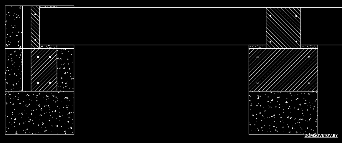

Вот набросал картинку укладки плит:
Пирог(снизу вверх):
1) Блоки несущей стены.
2) Армопояс. На центральной стене он сплошной - 400 мм. На внешней стене он в опалубке из блоков. К внешней стене установлен ЭППС 50 мм(а надо ли?) и получается сам пояс 150 мм. По всему поясу 4 нитки D10(не зависимо от ширины).
3) Плиты. Плиты уложены на раствор(какая толщина?). На внутреннюю стенку плита опирается 100 мм.
На внешнюю стенку плита опирается 200 мм. Но на первых 100 мм(там где пеноблок) подложена демпферная лента(от теплого пола).
Внешняя стена так же выложена блоком 100 мм. В оставшиеся пустыми 100 мм вставляем ЭППС 50 мм(а надо ли?) кладем арматуру D8 и заливаем "кольцевой анкер" связывающий все плиты вместе.
Пространство над плитой выравнивается раствором и наклеивается демпферная лента - далее пойдет первый ряд стены второго этажа.
Так нормально?
Старый 31.07.2014, 01:24   #147 или 195673
Сообщений: 12,660
Nick_Shl, зачем между в центре пояс между плит? Если есть желание придать жёсткость, то просто свяжите их, а плиты обоприте на эти 40 см по нормальному

Не согласен. Если раствор не содержит много воздуха, то изменить его объем не получится. А значит, если он спрессуется, то должен полезть в разные стороны.
Завязать не получится, т.к. у безопалубочных плит нет петель. Опирать по 20 см не хочу, т.к. это защемление плит, а верхней арматуры у них нет(редкие прутики D6 вряд ли чем-то помогут) и так работать они не должны - могут треснуть. Пояс за одно и заполнитель, что бы блоки класть.
НАДО!
А почему именно 100 мм? Оптимально 100 мм?
