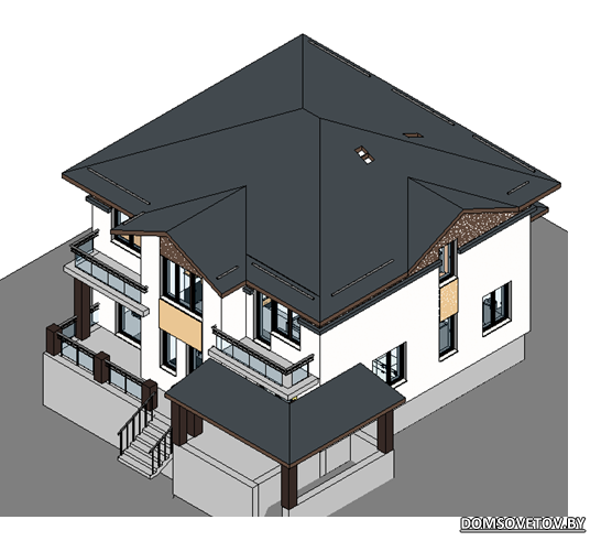

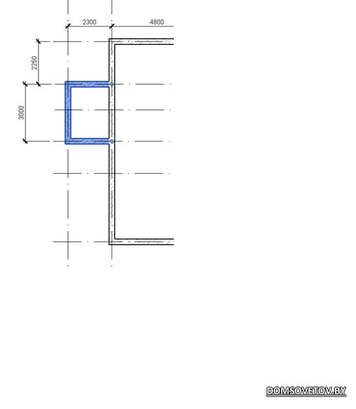

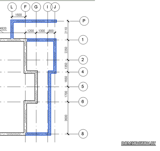

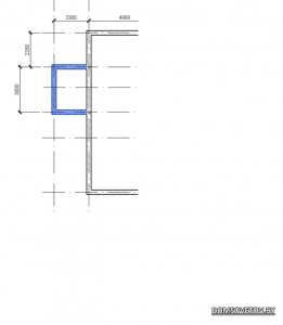

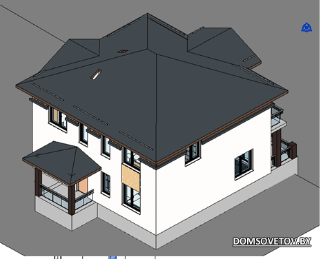

После установки окон хочу заняться террасой и крыльцом. План у меня такой: 1. залить монолитные ленточные фундаменты на глубину такую же как и для дома. 2. сверху залить плиту 10 см ( достаточно?) 3. вывести колонны из кирпича 4. накрыть металлочерепицей. Не совсем понимаю как кровля террасы /крыльца будет стыковаться к дому когда там будет утепление. Или кровлю крыльца/террасы лучше делать после утепления (может надо какие то закладные делать для этого)?
Может кто нибудь порекоммендует кого нибудь на монолитные работы (лента с пяткой + плита сверху)? Ищу сейчас достаточно активно но как то вяло все.
