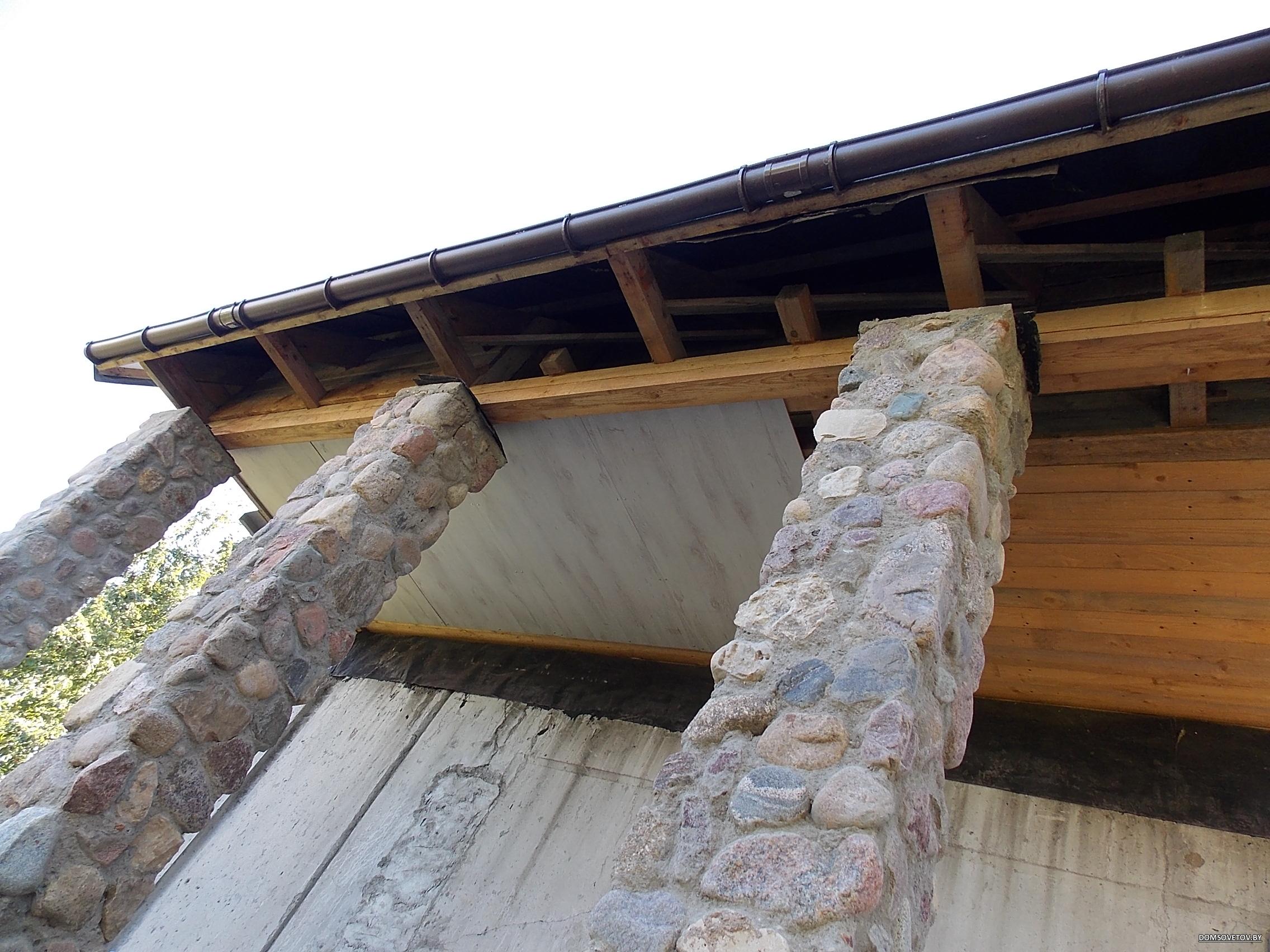

Выходим пока на улицу.
Запениваю все снаружи на стыке первого и второго этажей.
Заканчиваю подшиву нижнего козырька с южной стороны.
Хотя не было желания возвращаться к тому месту, где травмировался.

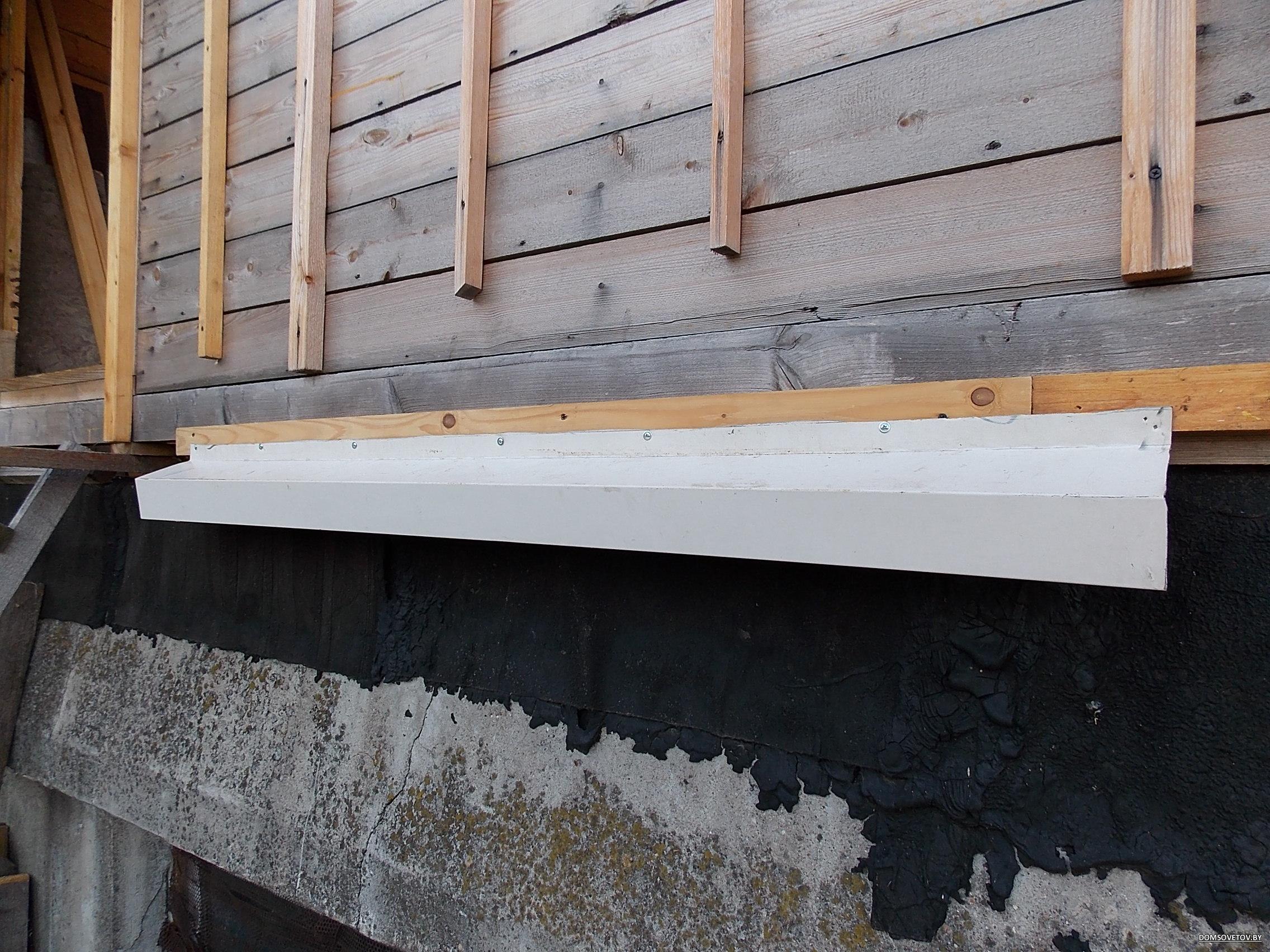

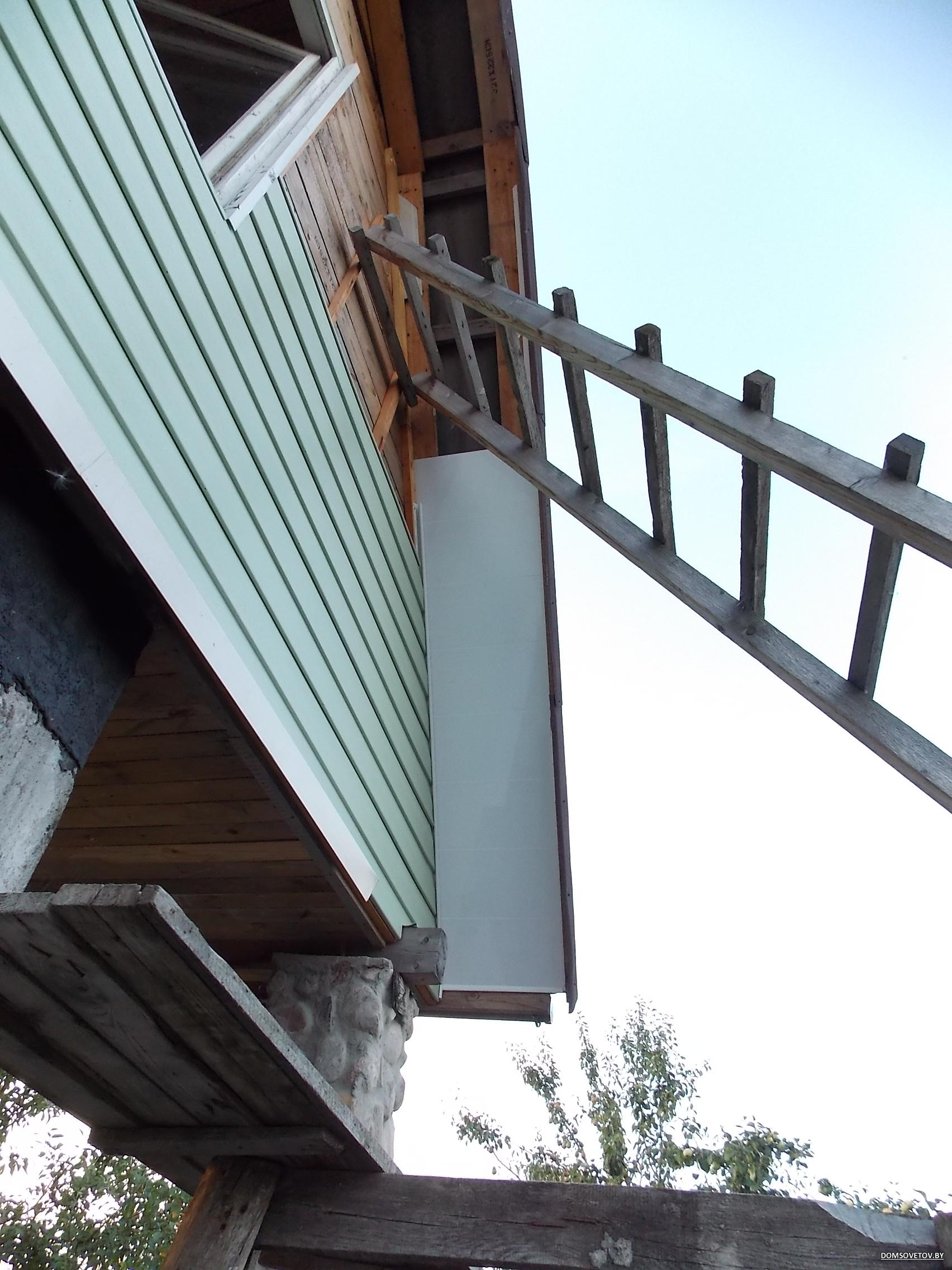

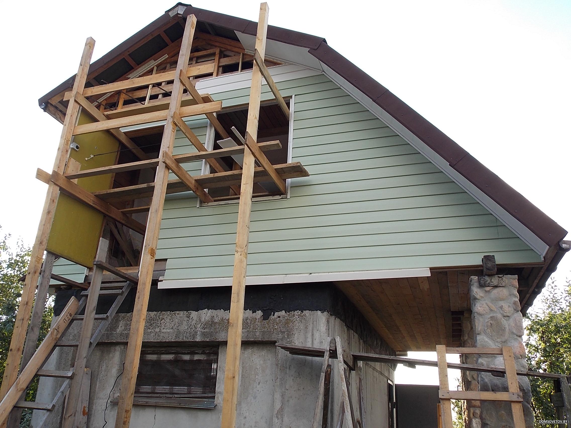

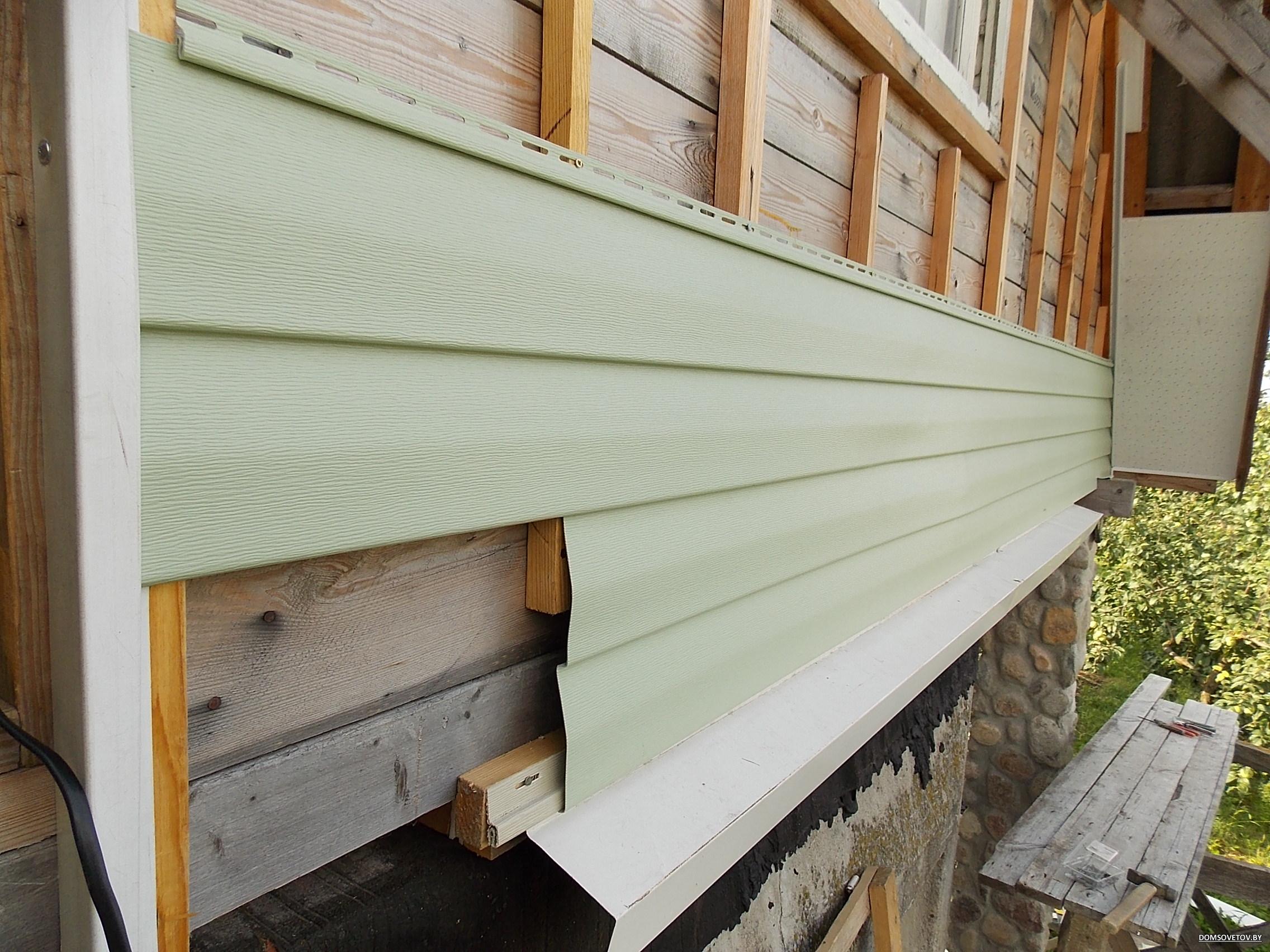

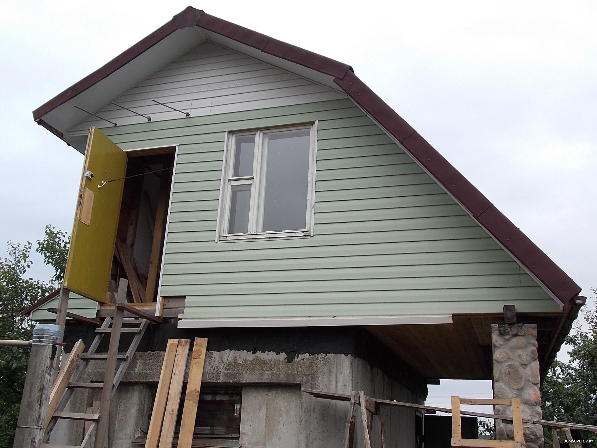

Обшиваю сайдингом восточный фронтон.
Начинаю с отлива. Оставляю место под выход швеллеров лестницы.

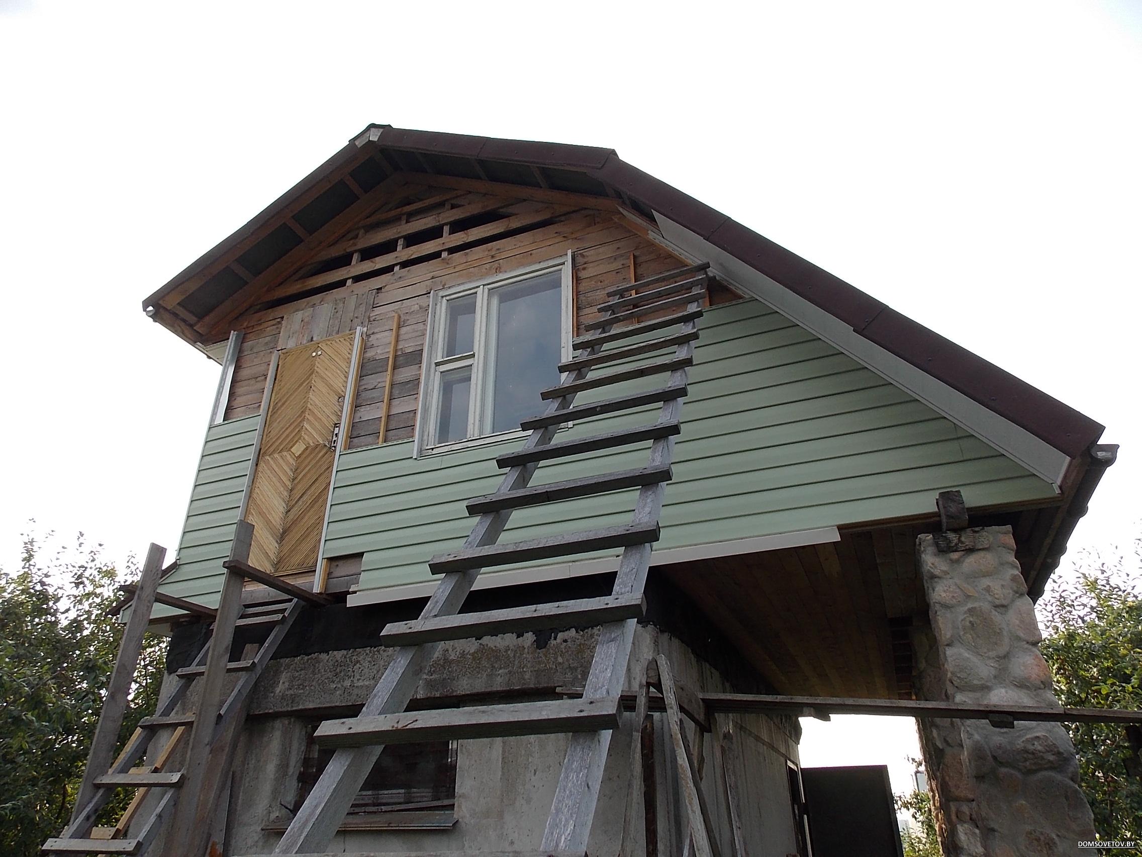

Поднимаюсь вверх, насколько позволяют кОзлы и летницы.

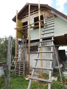

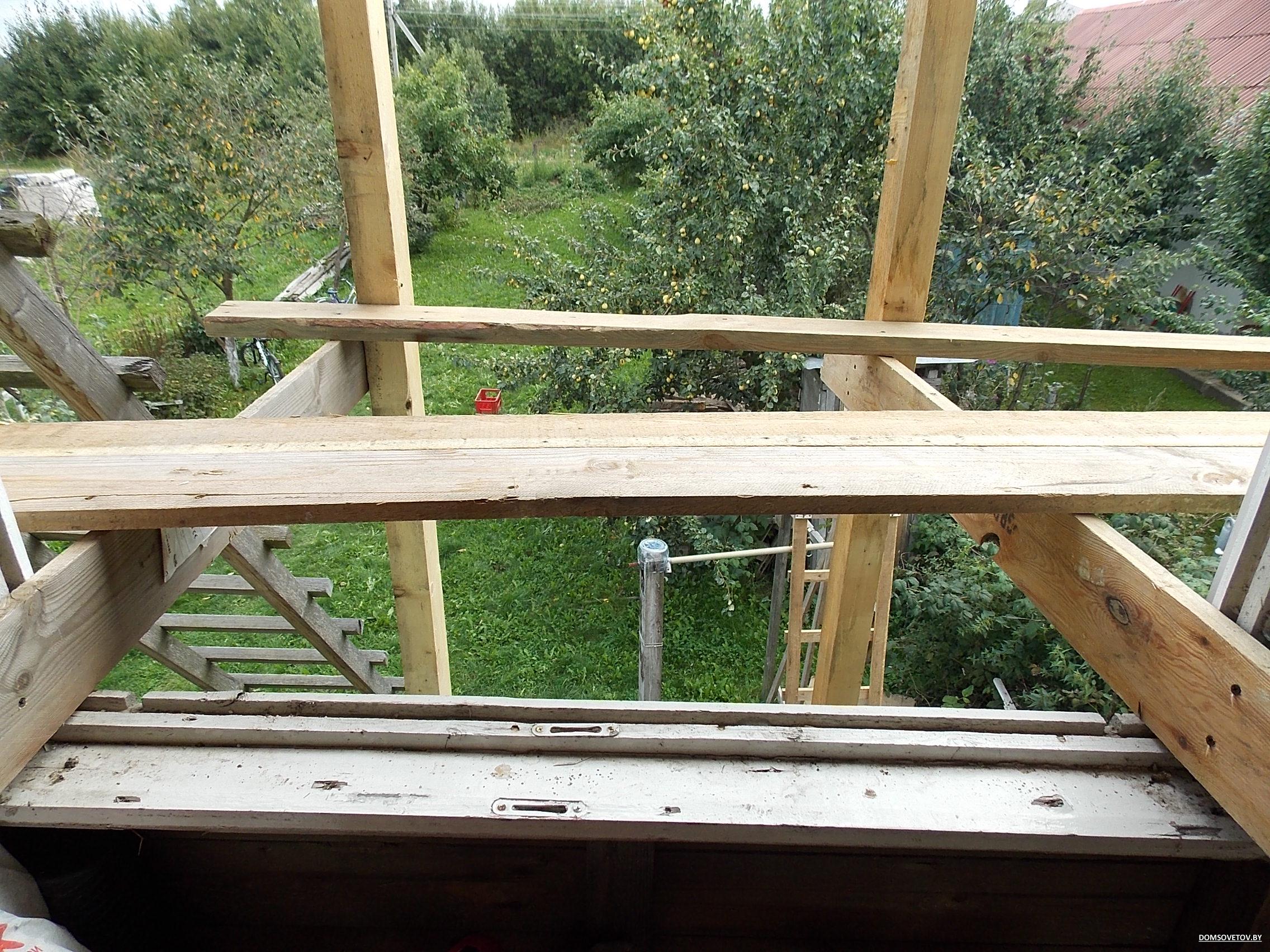

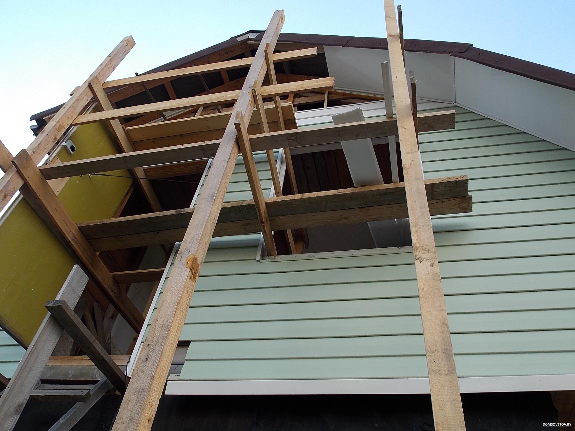

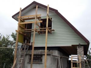

С помощью 3 балок возвожу леса.
Старый 28.08.2013, 14:47   #157 или 154462
ozzie
Аватар для ozzie
Сообщений: 2,507
Записей в дневнике: 23
Репутация: 39

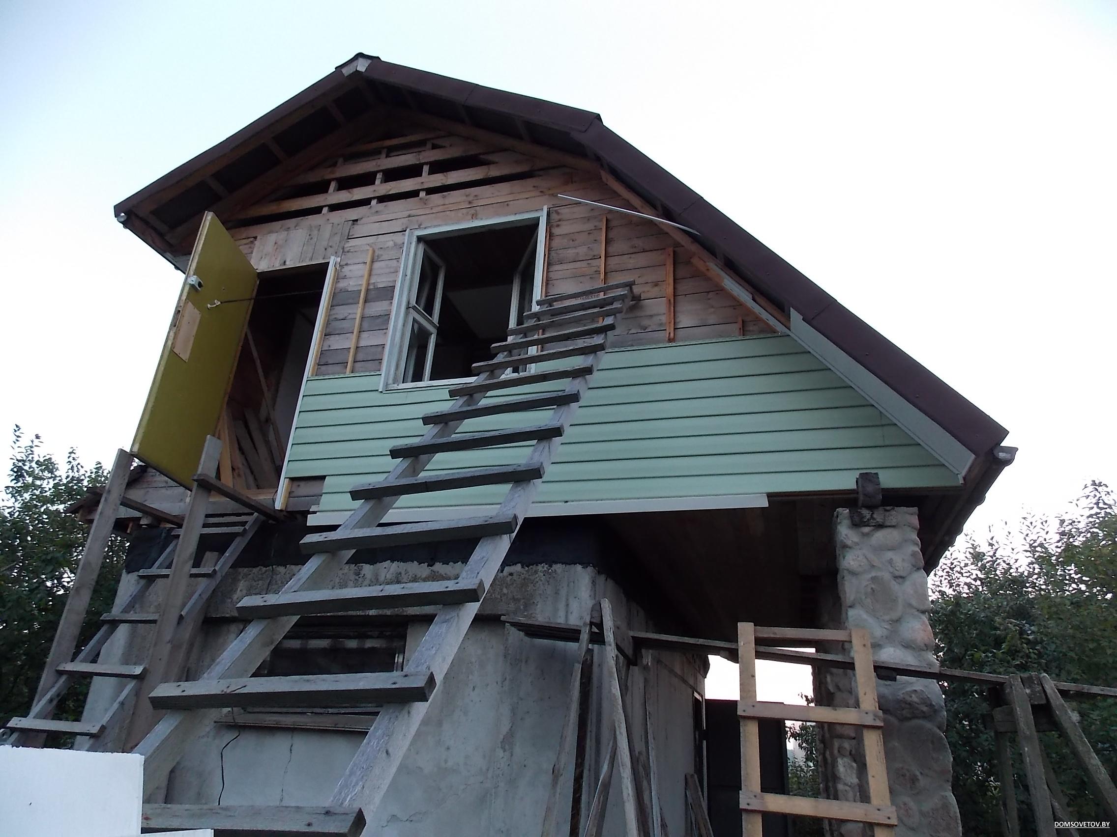

Скидываю 6-тиметровую лестницу.

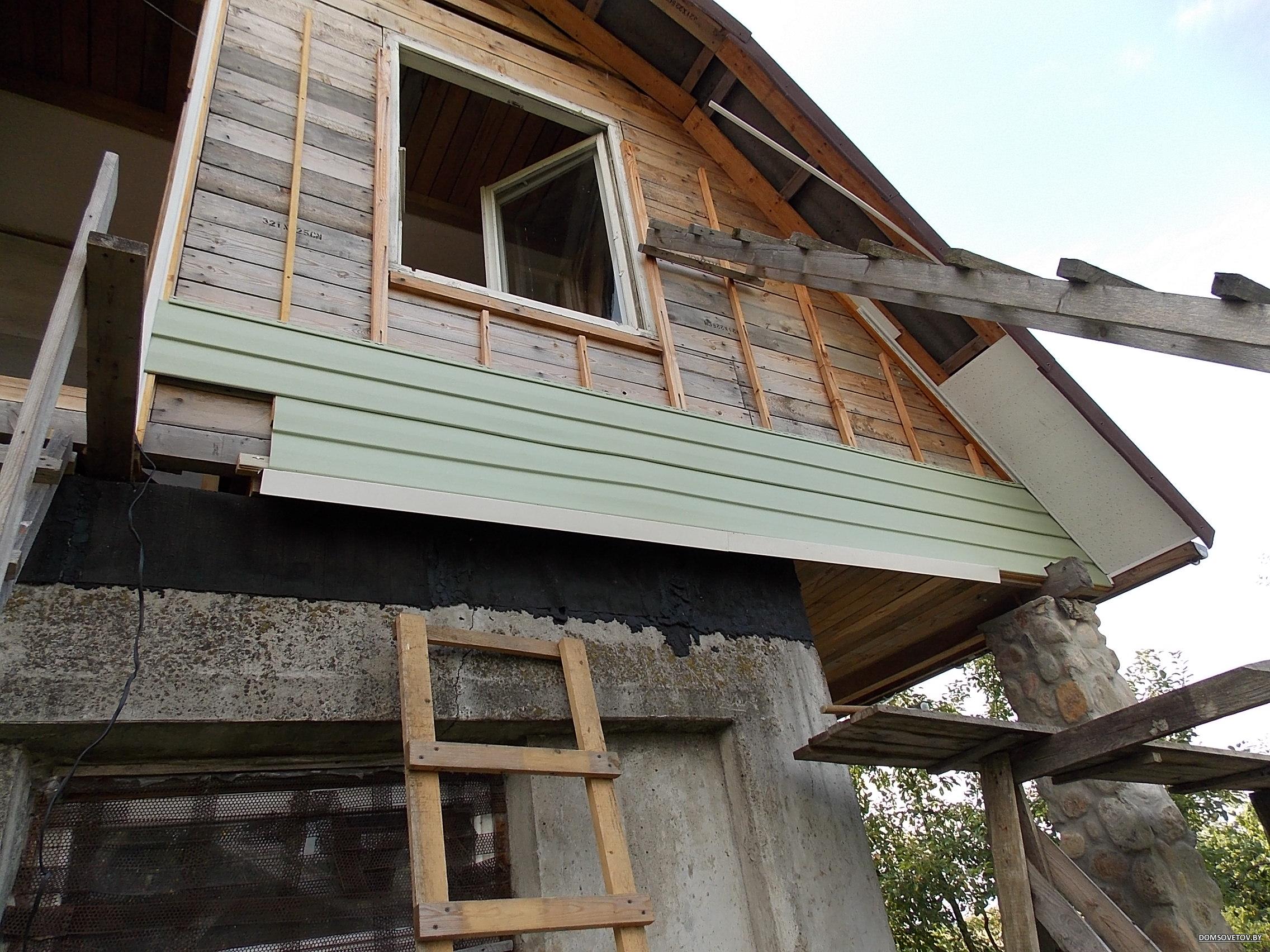

Подготавливаю 3 металлические полосы под планируемый козырек из поликарбоната над дверью, сверлю в них отверстия, гну полосы и креплю их к стене.
Поднимаюсь лесами выше.

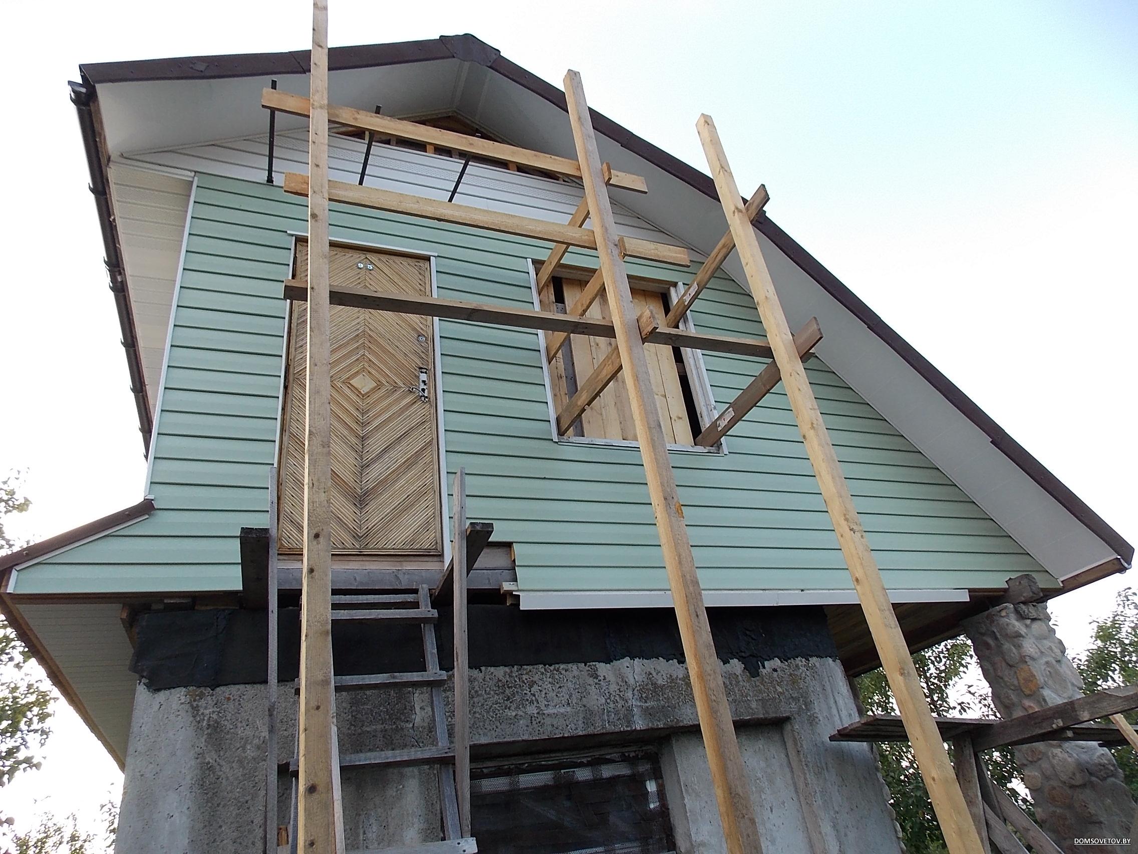

Репутация: 39

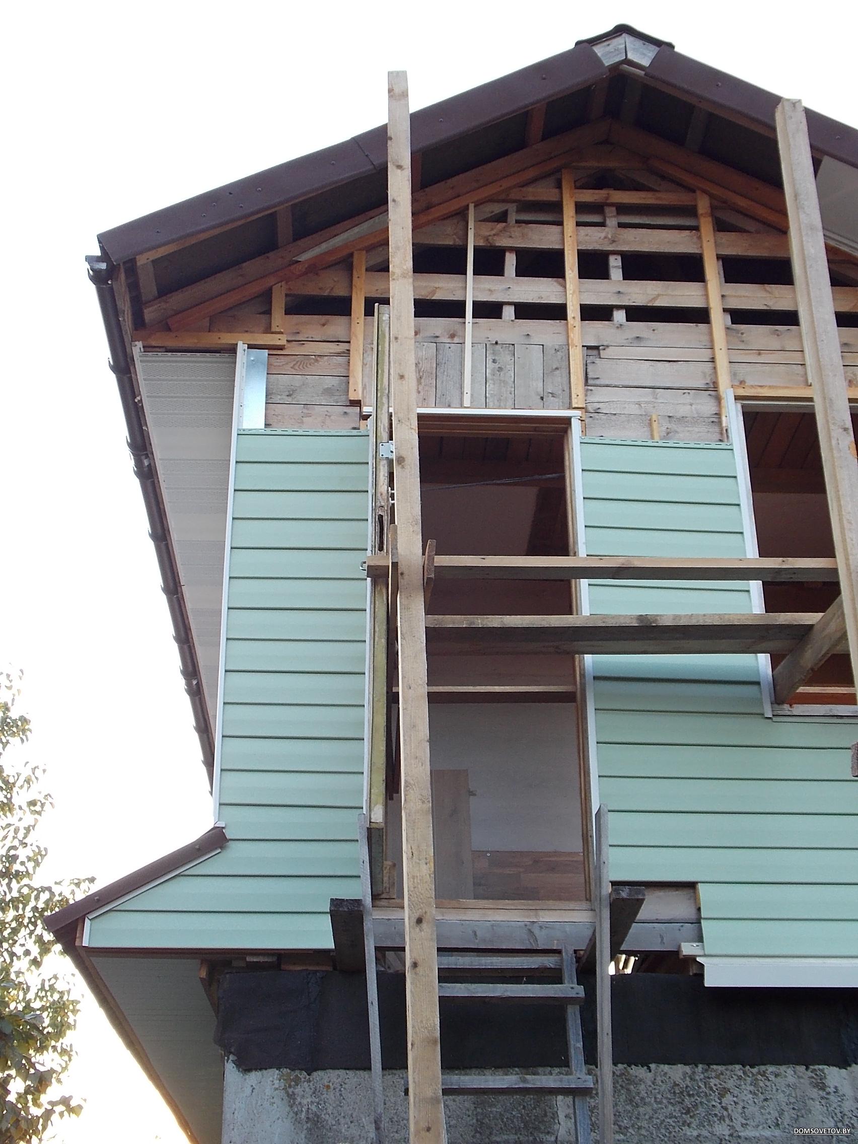

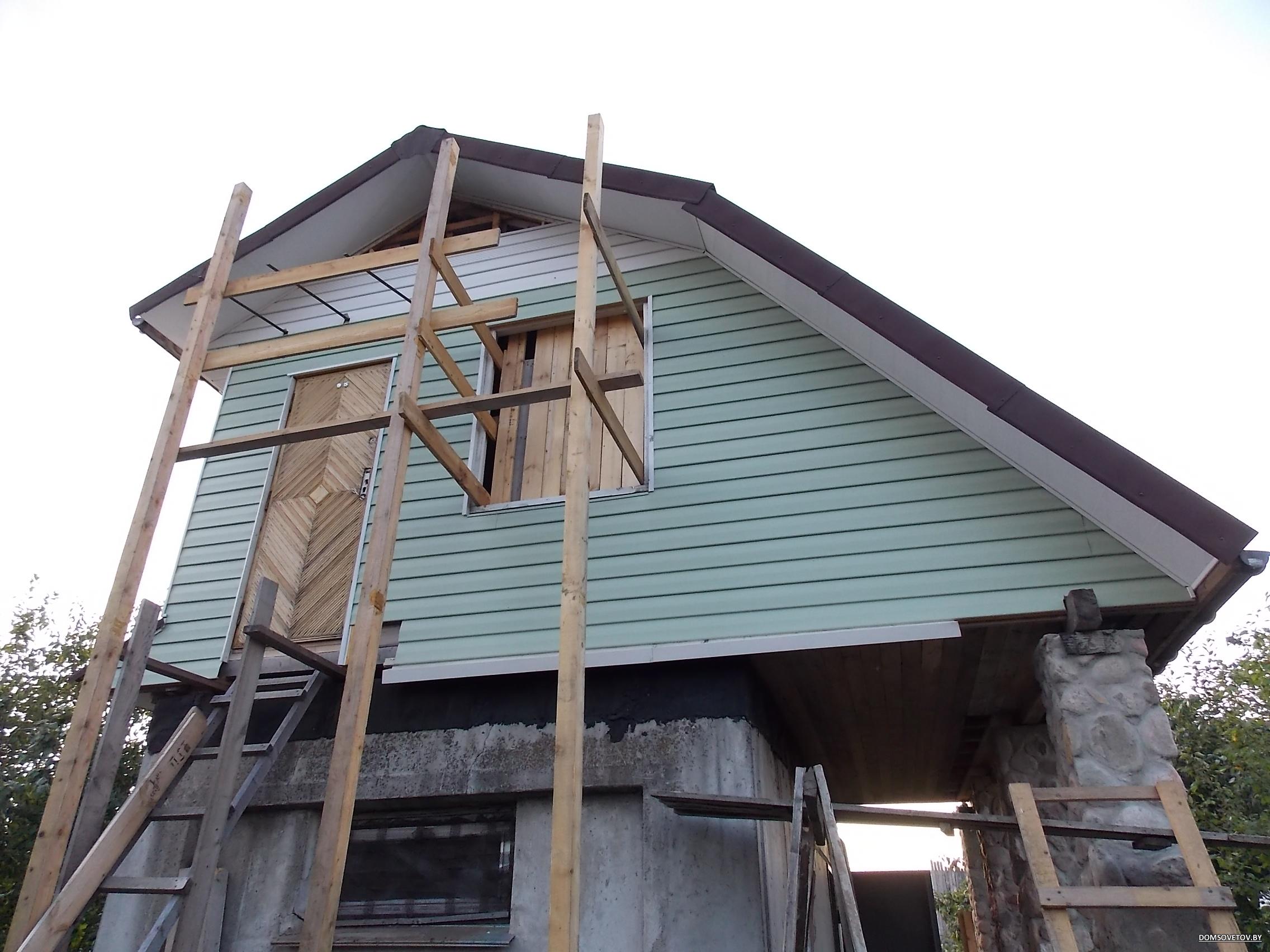

Страшновато уже работать наверху.
Полосы мешают лазить туда-сюда, да и подгонка много времени отнимает.
Пока слезешь-отпилишь-залезешь-померяешь-снова отпилишь...

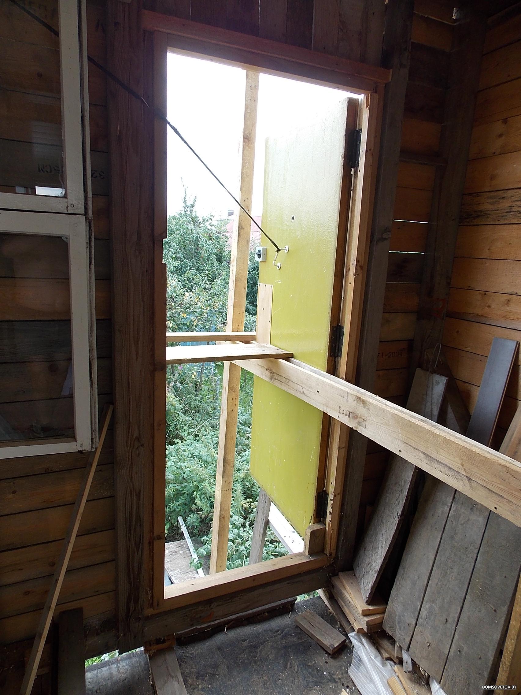

В общем за день не успел. И даже за два не успел. Остались 2 планки, не хотелось при луне мерять, чтобы не переделывать потом.
А открытым все не оставишь.
Пришлось многое разбирать, чтобы дверь закрыть, а окно забить. А потом собирать. И так 2 раза.

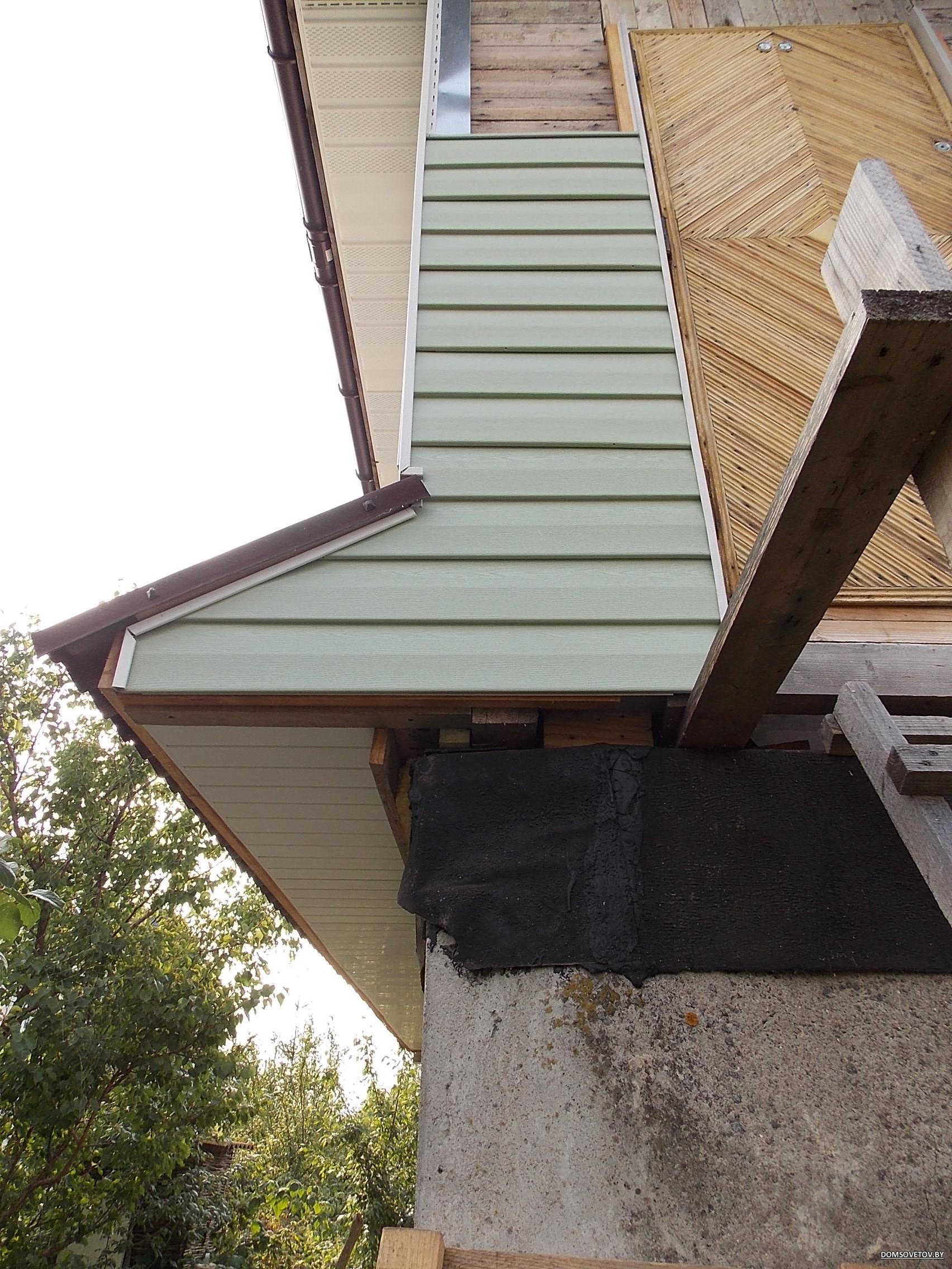

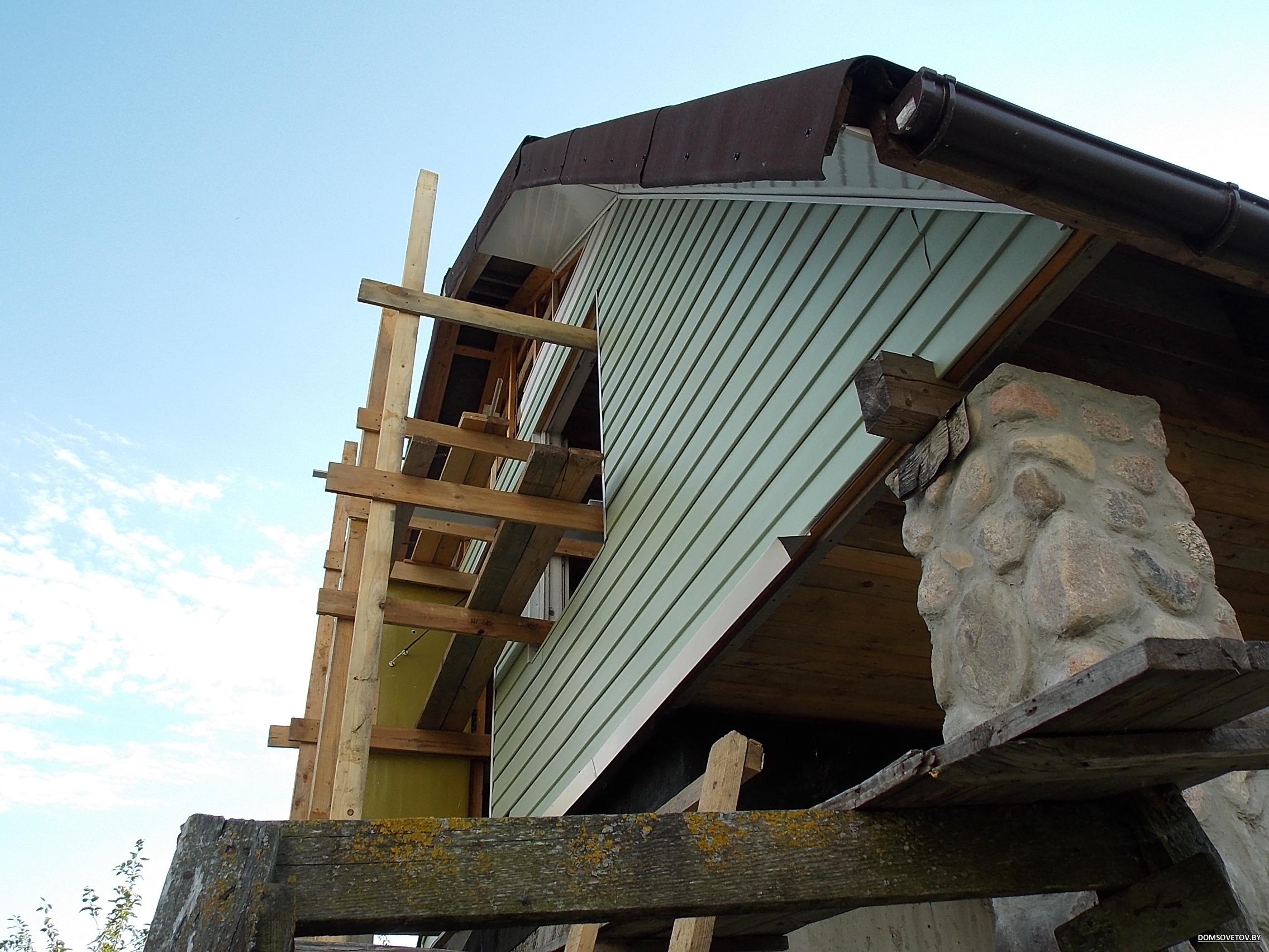

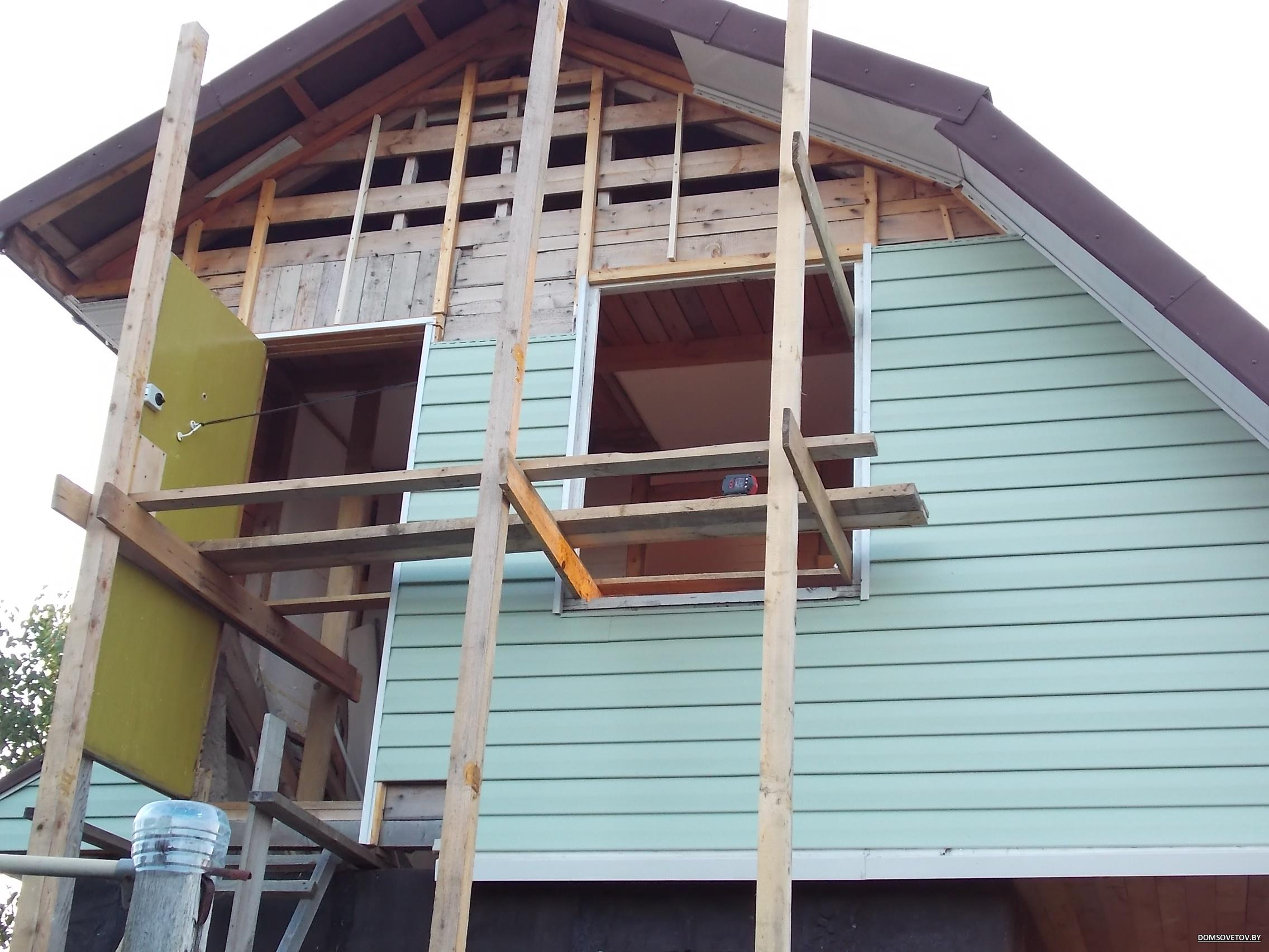

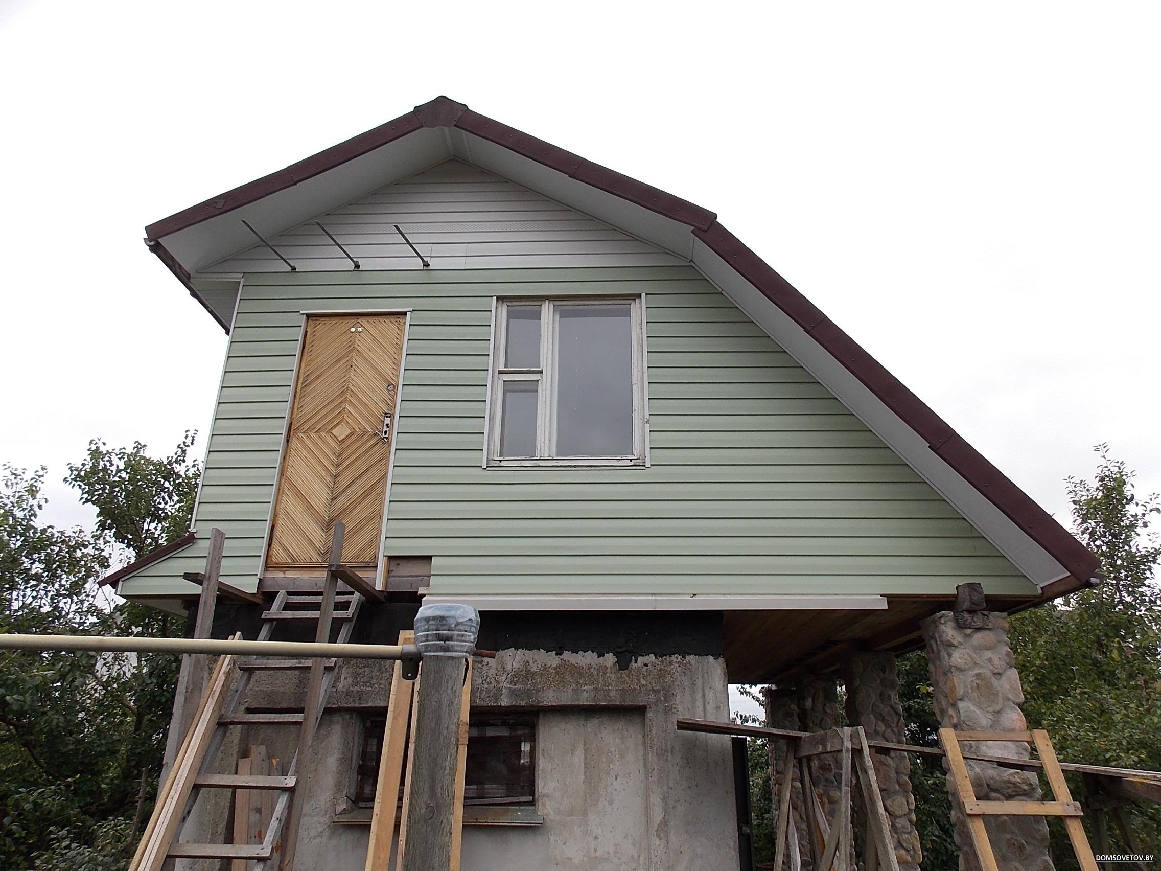

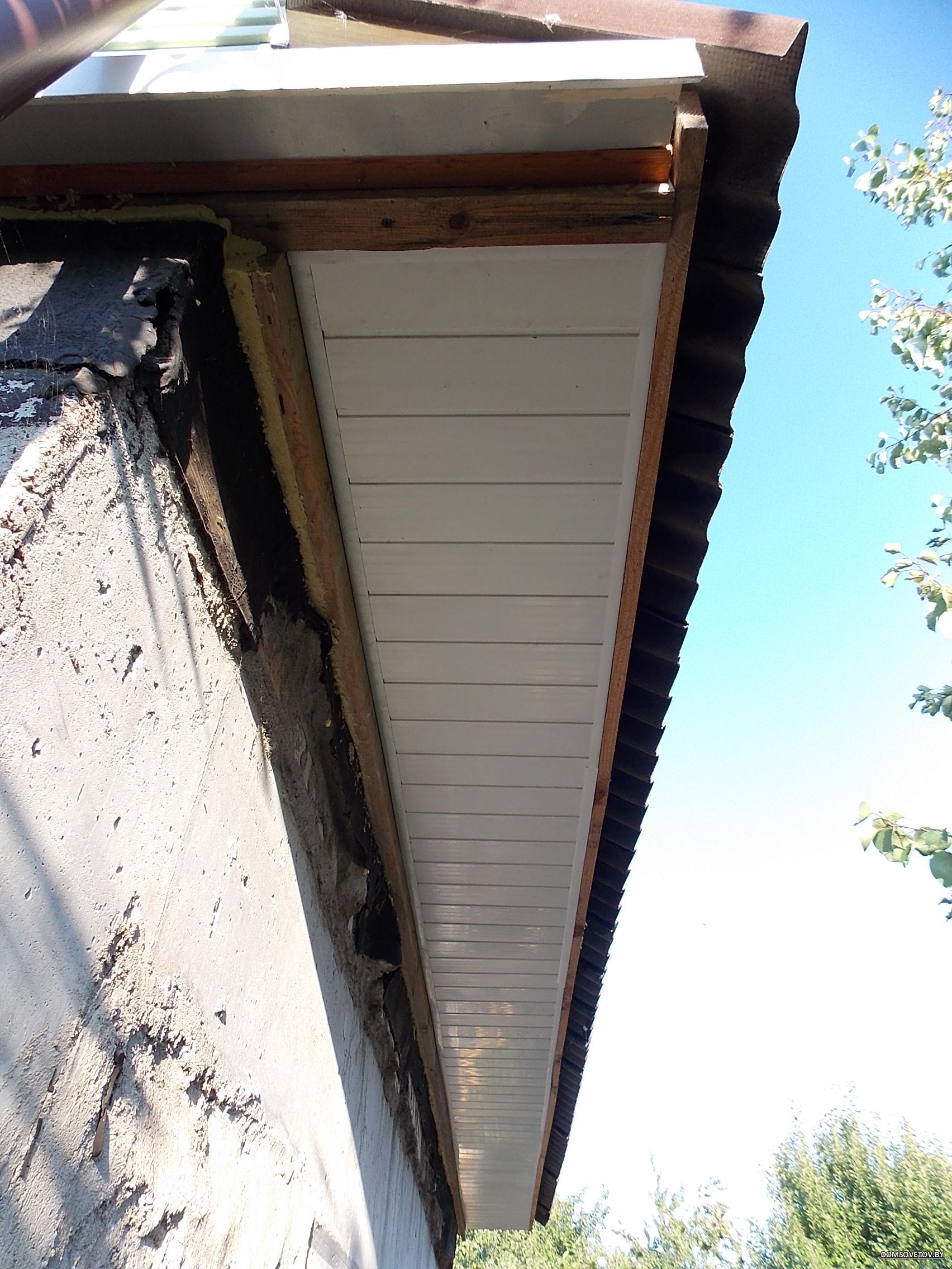

Более-менее хорошо удалось сделать переход с соффита верхнего козырька на фронтон (видно на втором фото) Из-за двери не дотянуться было.
Дополнительно укрепил ондулин с фронтона и закрыл им самый верх.
Панели ПВХ и П-образный профиль крепил скобозабивным пистолетом, не сравнить с молотком и гвоздями. Под самым верхом лишь Н-образный профиль отличается по цвету.

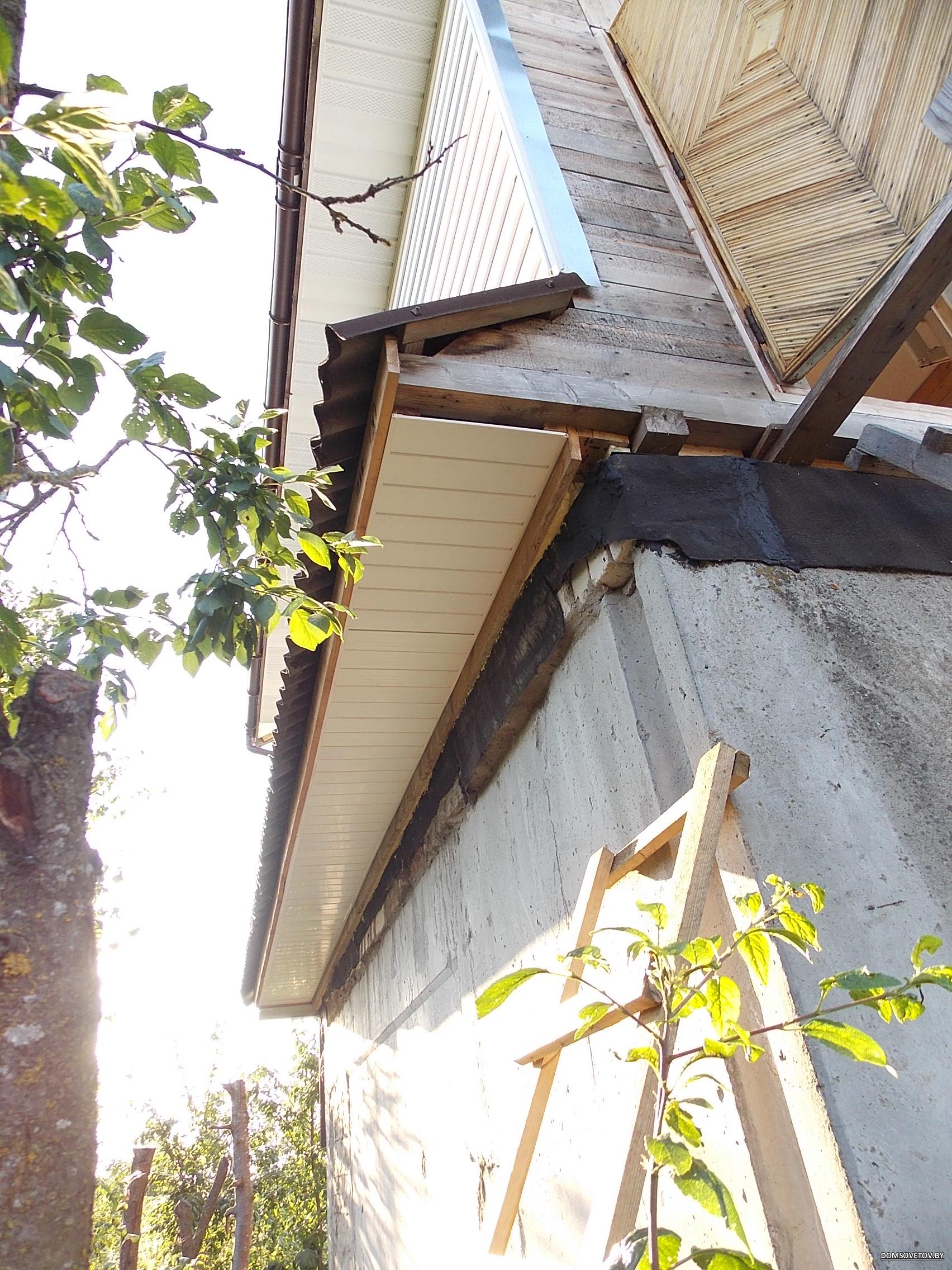

Ну, вот и доделал.
Прогрунтовал еще и покрасил полосы под козырек.

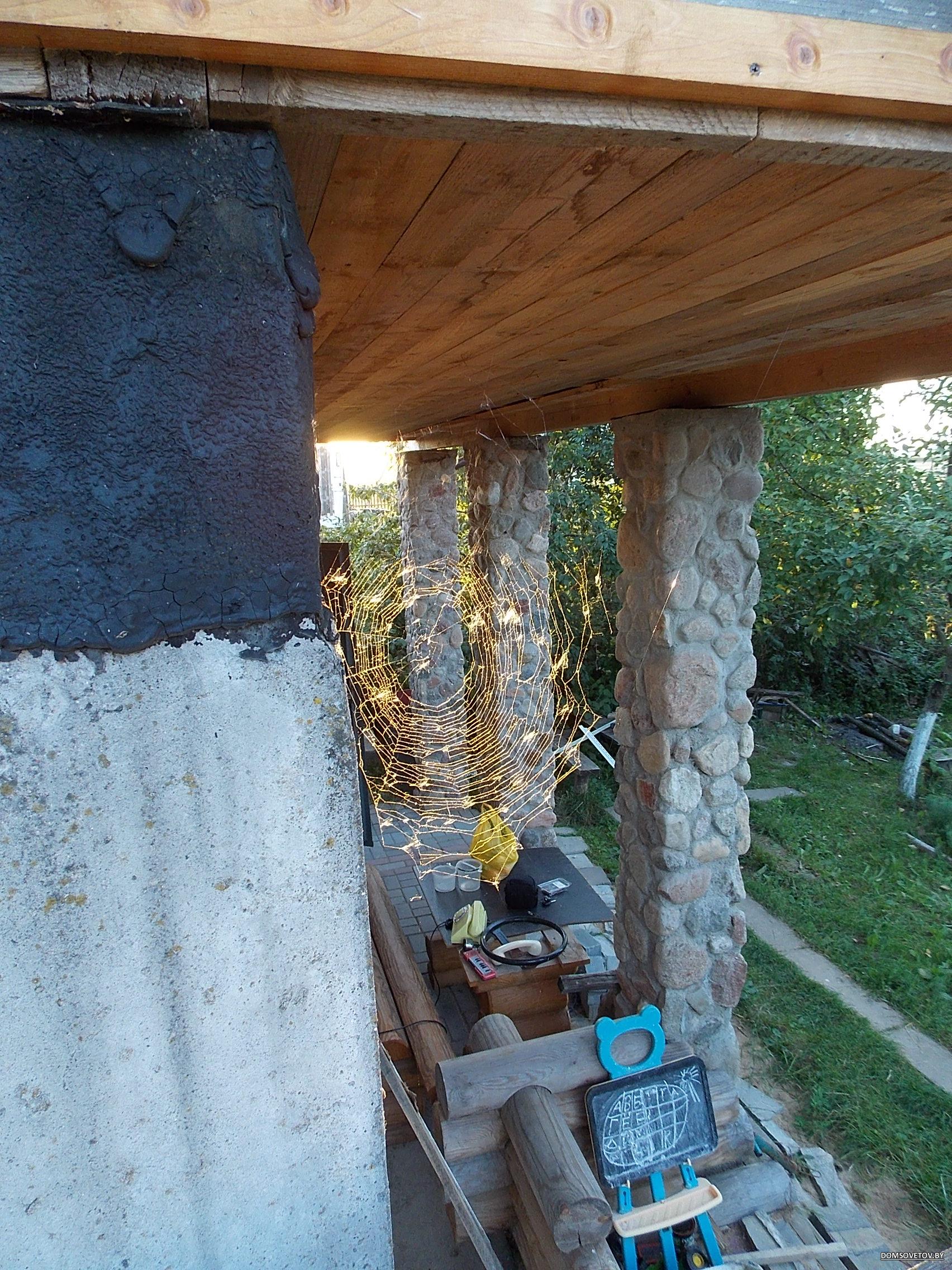

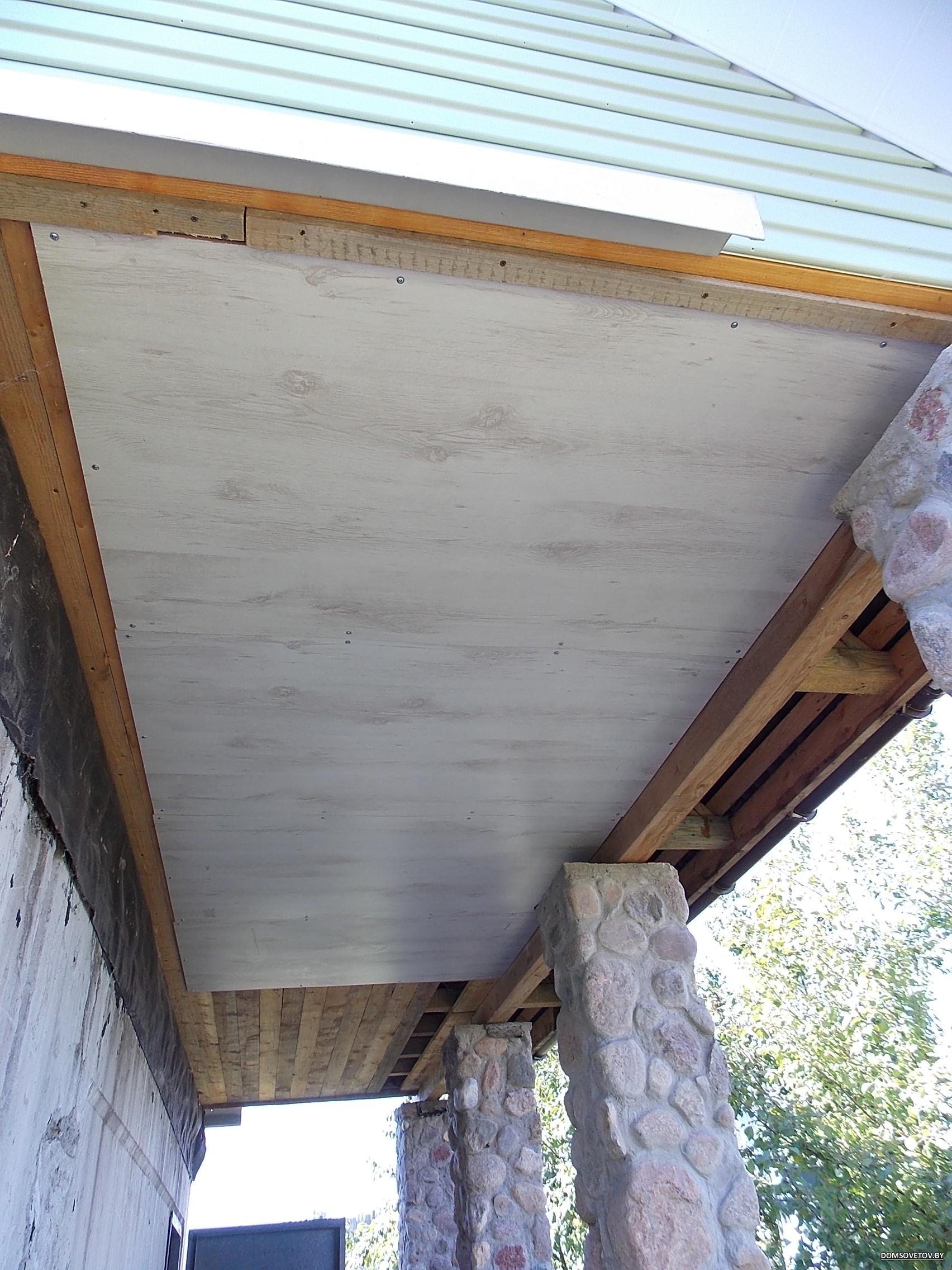

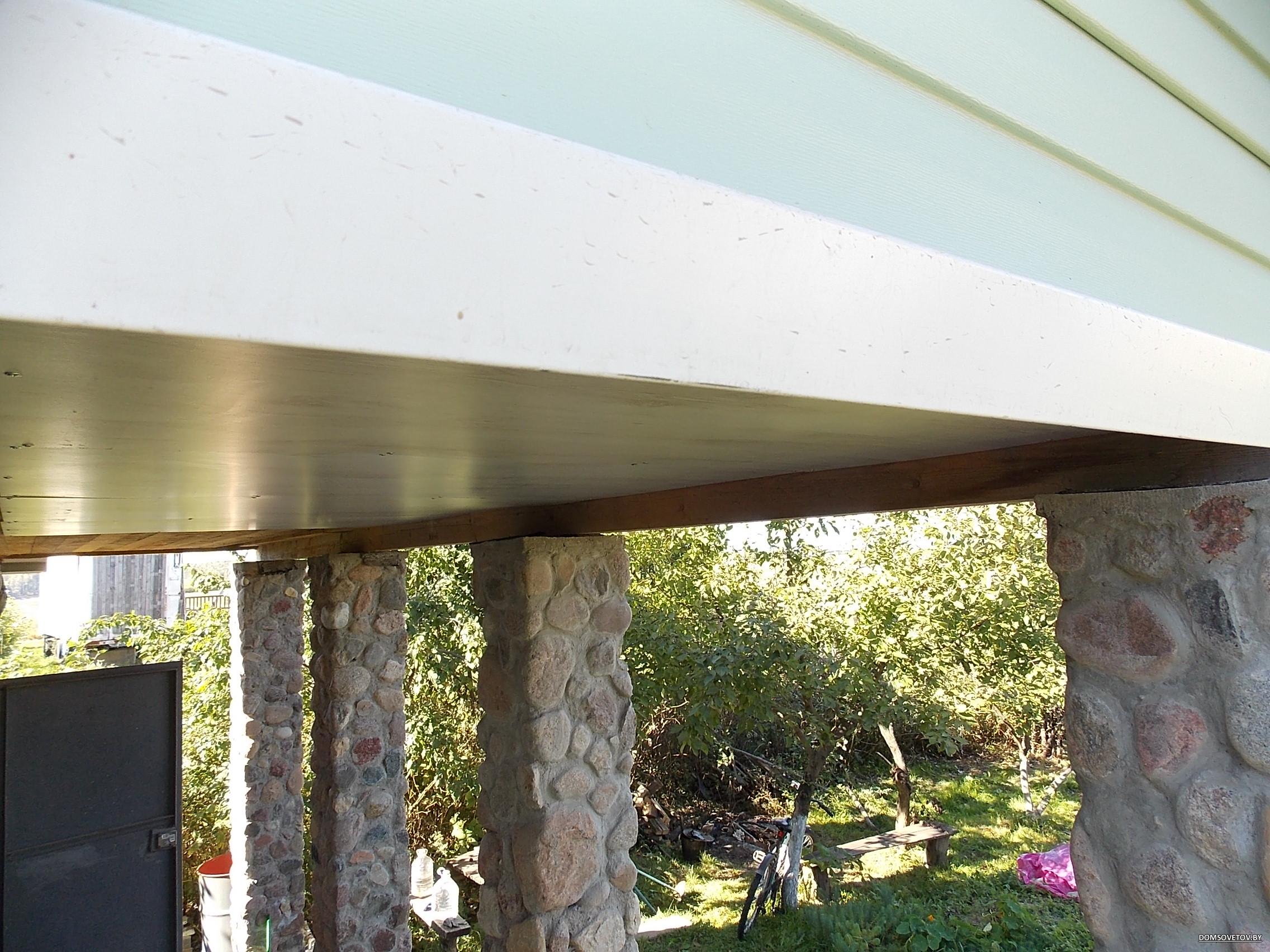

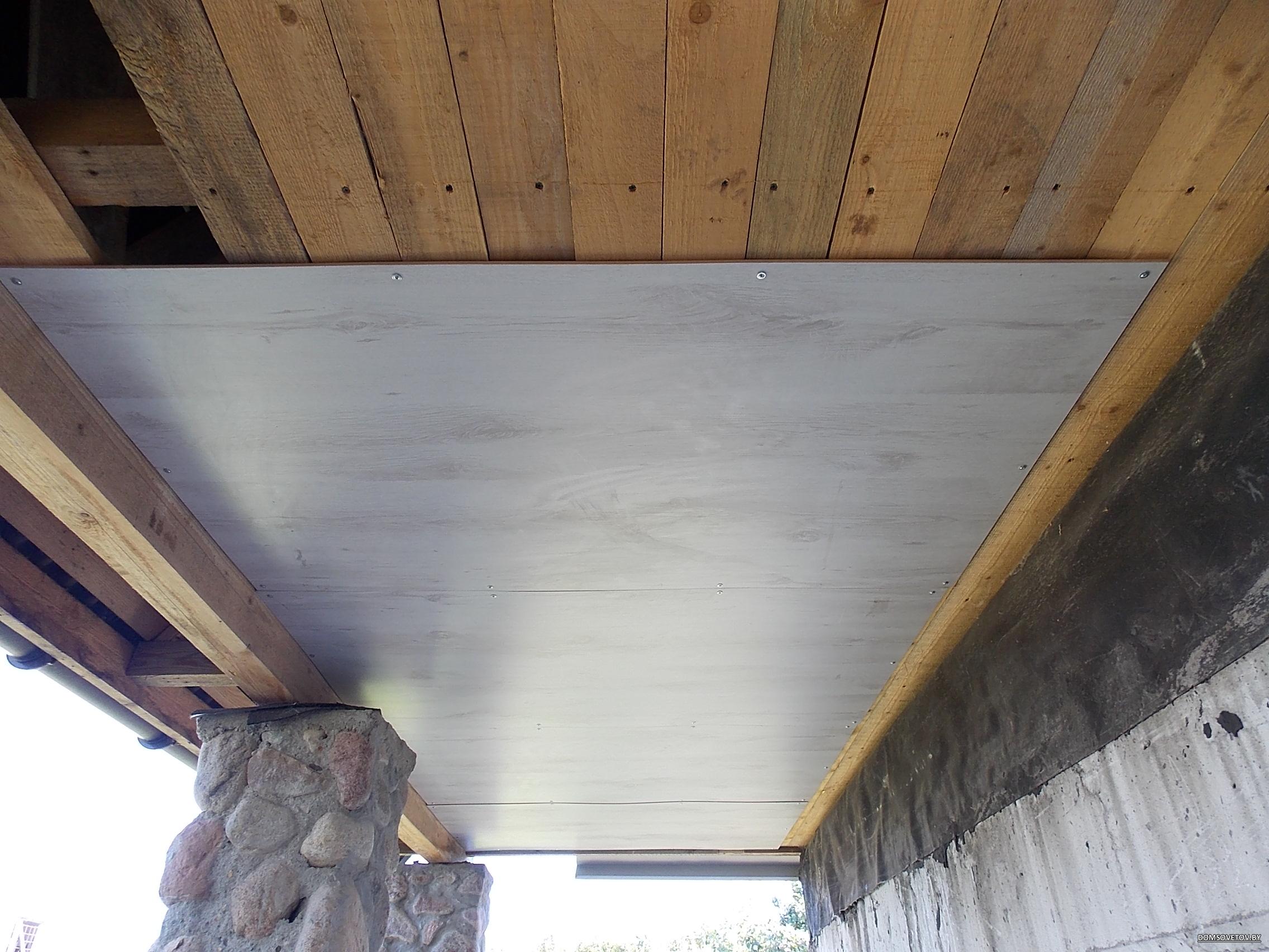

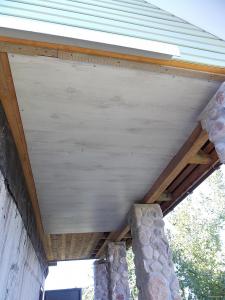

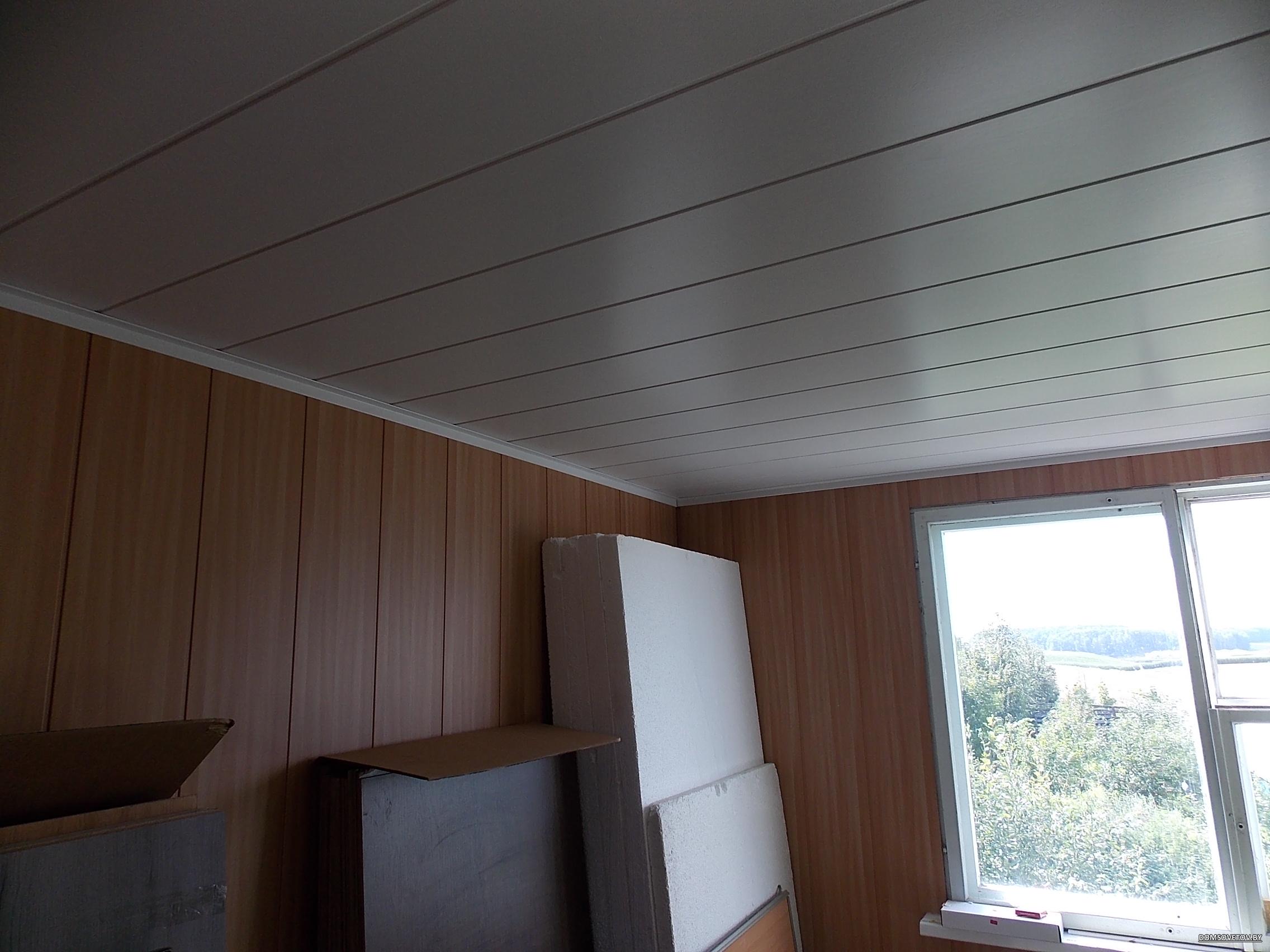

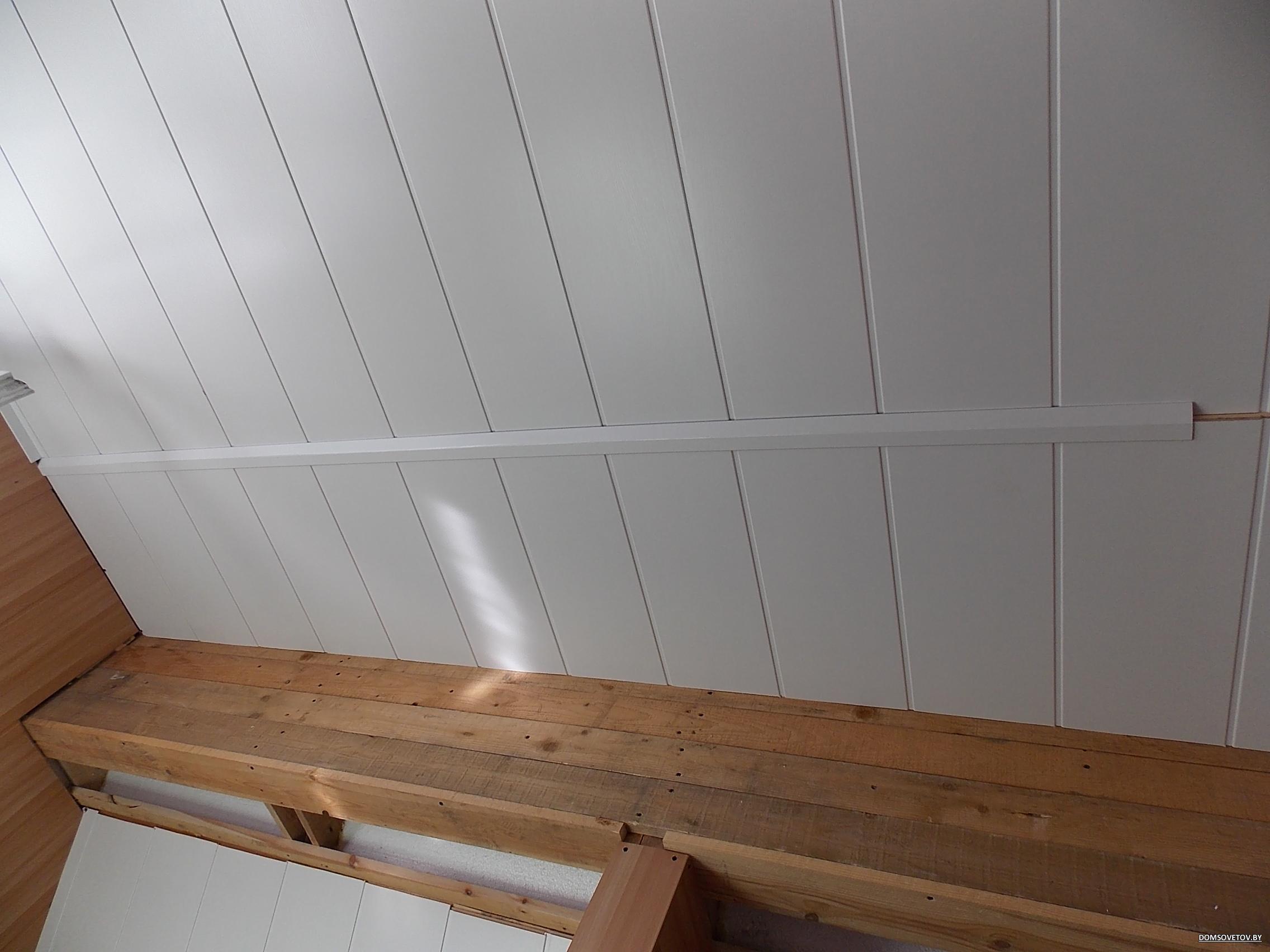

Решил подшить потолок под навесом светлыми ламинатными листами. Пока нашел с одинаковым рисунком 4 штуки, остальные позже подберу.
---------- Сообщение добавлено в 12:13 ---------- Предыдущее было в 12:10 ----------
Пространство козырька за колоннами буду подшивать белым соффитом. Материал есть, но пока не родилось решение по продолжению навеса (поликарбонат) и конфигурации возможной беседки.
