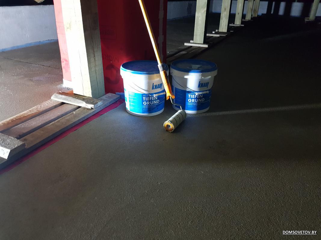

Сосед отдал 2 ведра по 10л грунтовки с истекшим сроком годности. Почитал описание - паропроницаемая, подходит для цементных стяжек. Решил стяжку чердака обработать грунтовкой чтобы укрепить ее и улучшить истрираемость. Как раз на весь чердак и хватило.

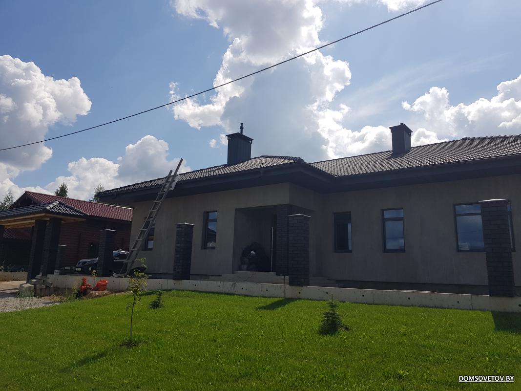

Так что Юра @Ignatov - жду вас на монтаж дымохода :-).

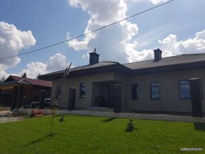

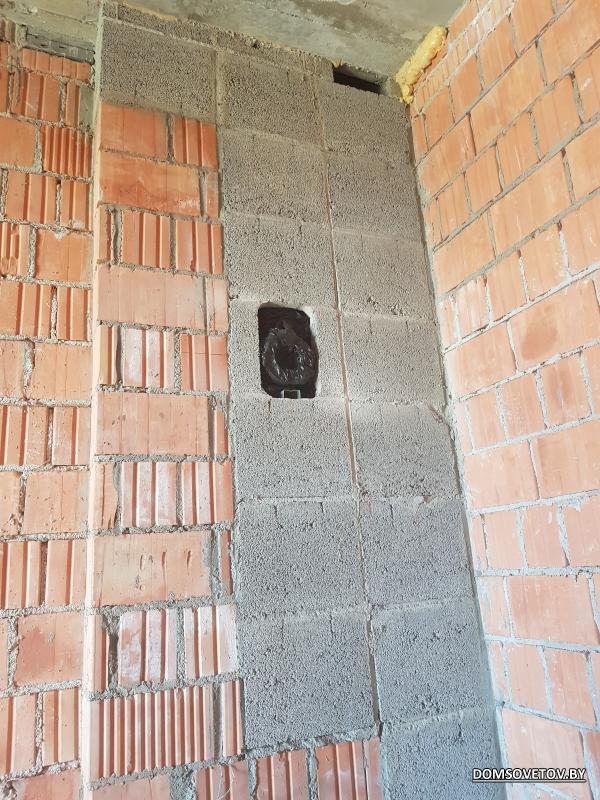

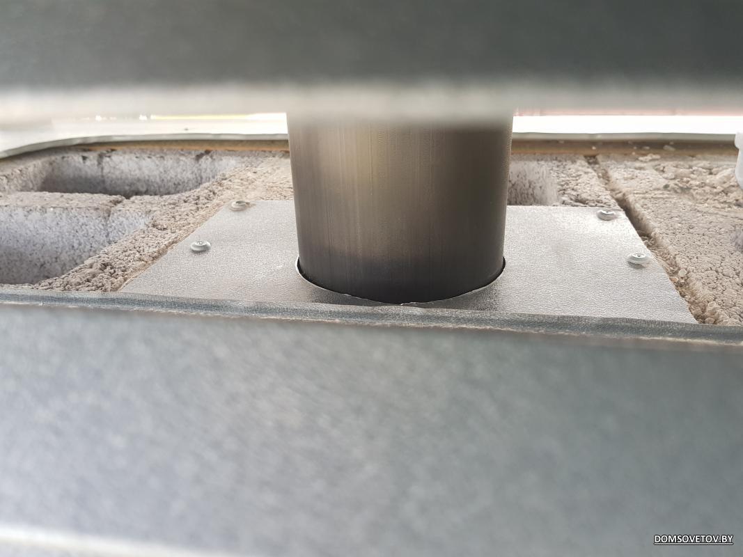

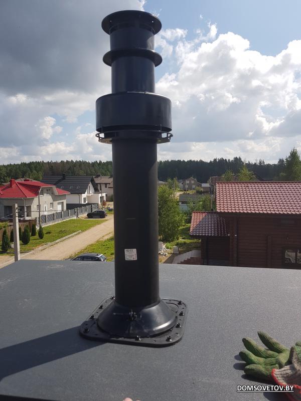

Юра заехал на денек и дымоход смонтирован! Из сложностей - размер вентканала КББ по ширине 140мм, а диаметр трубы 125мм + раструб. Вроде запас есть, но труба входила с усилием, центрирующие элементы для трубы в шахте не использовали потому как не было смысла. Чтобы пройти накрывку вент-канала использовали резиновую проходку + сверху смонтировали металлическую юбку. Юра также предложил перекрыть пространство вент-канала дымохода металлическим элементом. Так как вент-стояк на 6 каналов и накрывка большая по площади то потенциально на ней может лежать большой слой снега, по этой причине решили сделать забор воздуха на высоте 50см от накрывки чтобы исключить перекрытие канала снегом, выброс получается еще немного выше. Монтажем доволен, все отлично!

Как всегда, приятно смотреть на работу Юрия!

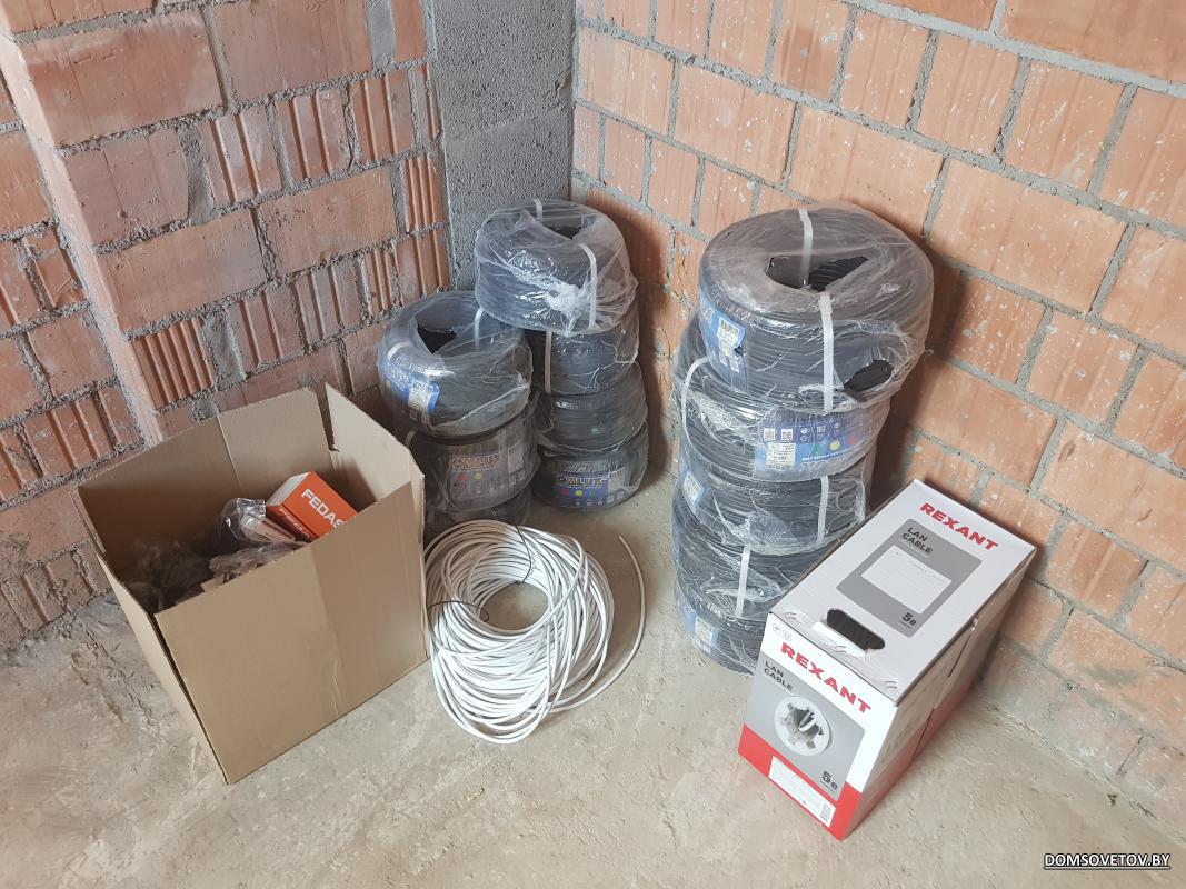

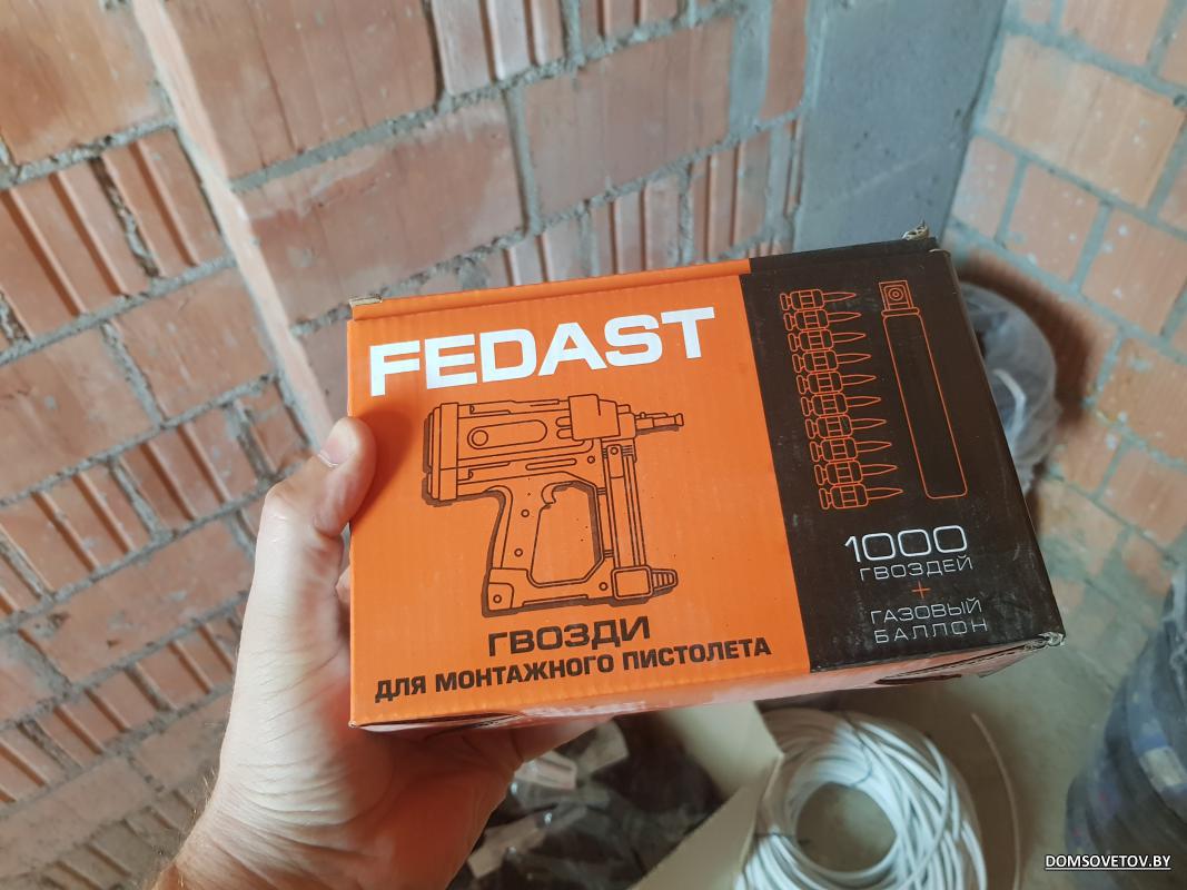

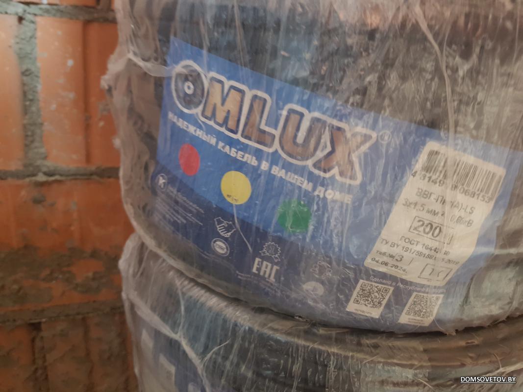

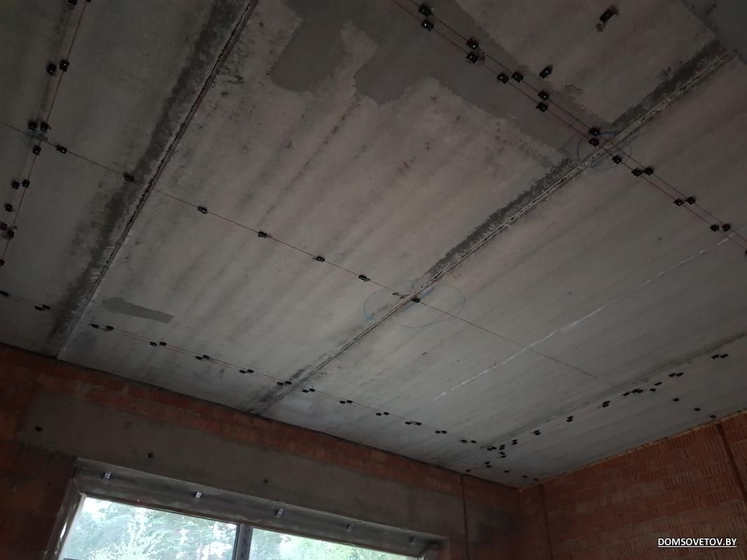

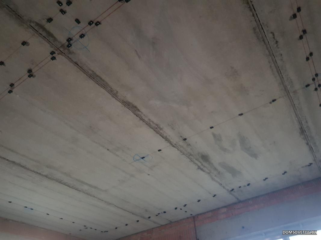

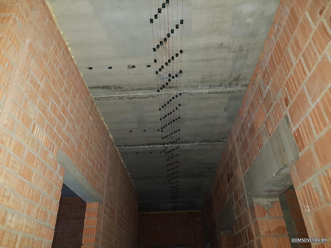

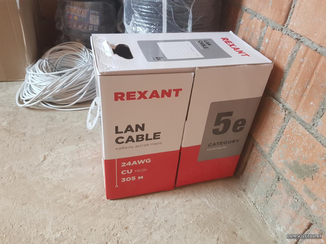

Рабочие будни электрики. Ребята разметились и монтируют площадки.
Скоро начнут уже провода раскидывать.
