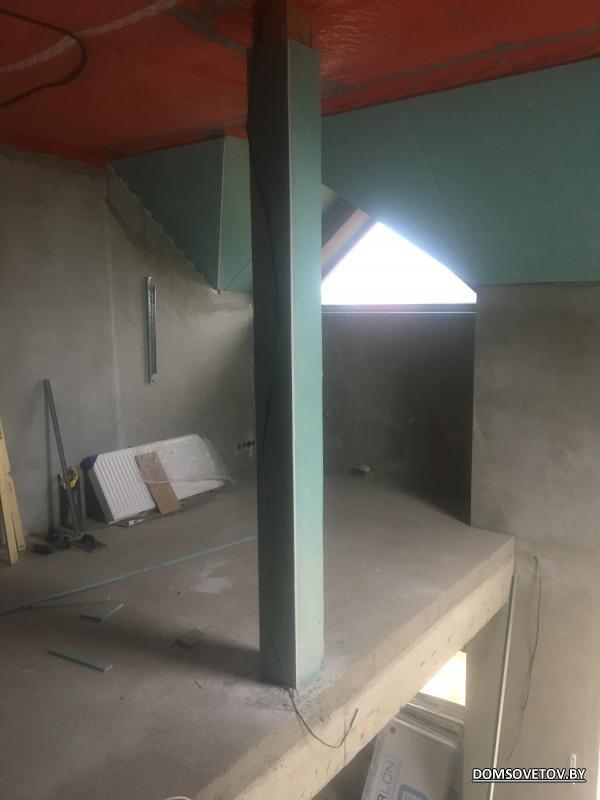

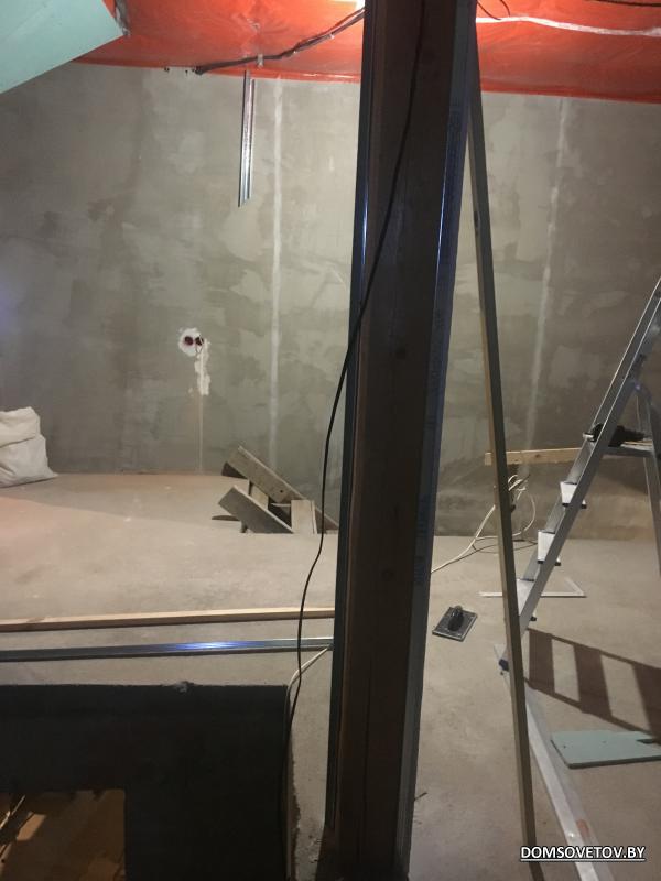

Во первых я поспешил обрадоваться что с гипсом наверху закончено, подпорный столб кровли выпал из внимания, пришлось к нему вернуться. Решил отделать его гипсом и в последствии в цвет стен. Наверно в очередной раз изобретаю велосипед, но решил сделать так: разрезал два CD профиля вдоль, выставил их по углам колонны (цирк тот еще выловить и угол 90 и вертикаль каждой плоскости вокруг совсем не ровного деревянного столба , но в итоге все получилось) и аотом обшил.

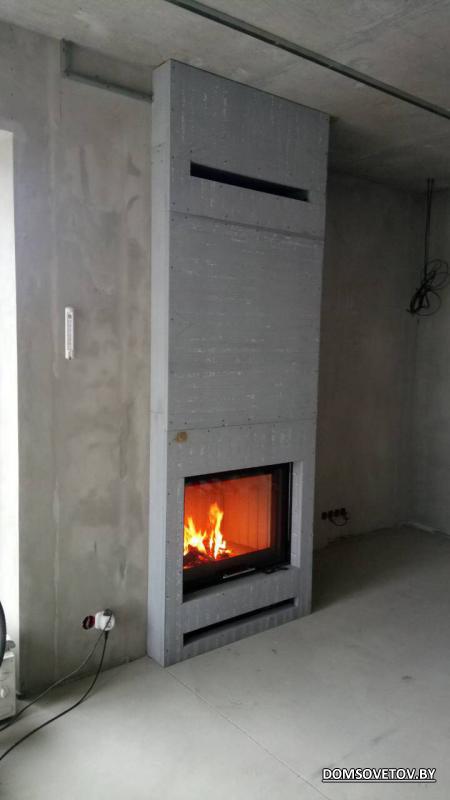

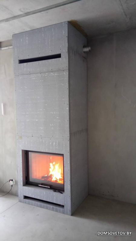

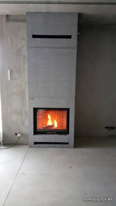

За эти дни, буквально за 3 дня, у меня появился камин и сегодня я его успешно растопил и погрелся Ребята сработали четко, быстро и все с чеками, таких готов рекомендовать (отец и сын). И отношение хорошее и разговаривают грамотно, в общем им респект @Uhon, спасибо за рекомендацию!

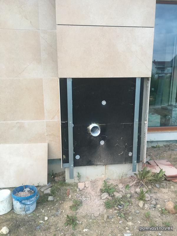

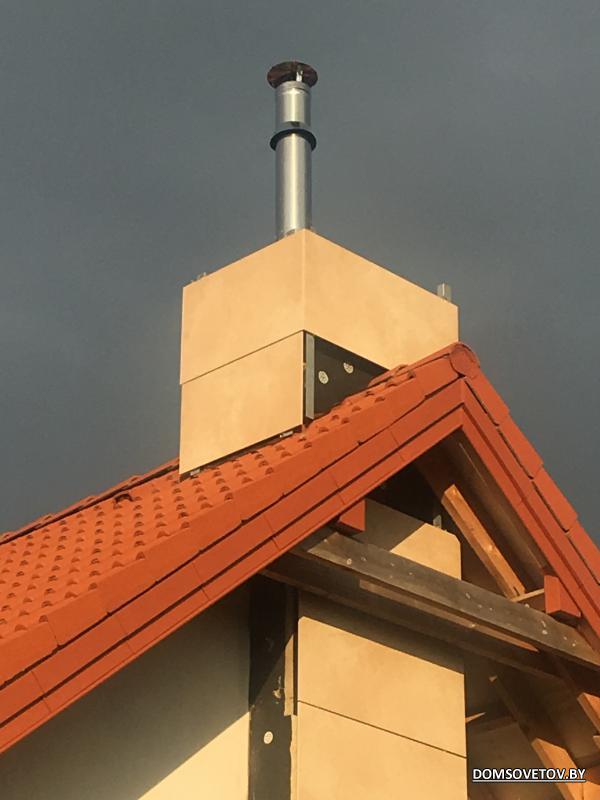

Забор воздуха будет прятаться за вентфасадом, это моя идея и думаю что удачная
Труба пока выведена с запасом, после установки зонтика подрежется

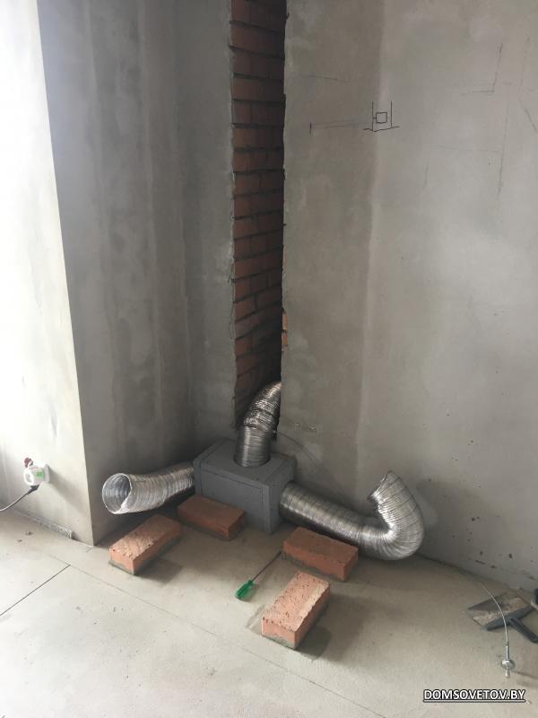

Установили дополнительный шибер на входе в дом, стоит чуть выше этой разветвительной коробочки. Это для того чтоб отсекать холодный воздух и уменьшить вероятность появления конденсата

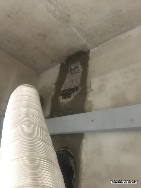

Вот так выглядит конструкция передобшивкой. Гофра это вытяжка. В последствии будет выведена в короб окантовки потолка
Ну и вот он итог, радует глаз
Установщики оценили топку, таких от Екокамина они еще не ставили. Понравился ход и прилегание дверцы и добротность сборки. Это альтернативное мнение профессионалов (они продают камины, барбекю и прочее связанное с огнем). Но маленький брачок все же нашелся, у зольного ящика центральная перекладинка приварена чуть выше чем должна быть и колосниковая решётка качается как качели.
Позвоню продавцам поменяю или сам переделаю, вопрос плевый.

@Lama, вот видите,а Вы переживали ,пришли профи и все сделали быстро. Хорошо что поставили туннельные решетки, хотя как по мне нижнюю решетку можно было и убрать с фасада. И потом , не понятно зачем там столько труб на подвод воздуха? Видимо что то профи перемудрили. Хочется напомнить христоматийные истины что подвод воздуха необходимо утеплять . Делается это для того что бы не выпадал конденсат на наружных стенках воздуховодов. И по этой же причине очень сомнительное решение по изготовлению тройника из суперизола. Осмелюсь напомнить профи что суперизол боится влажности...
у меня тоже так сделано

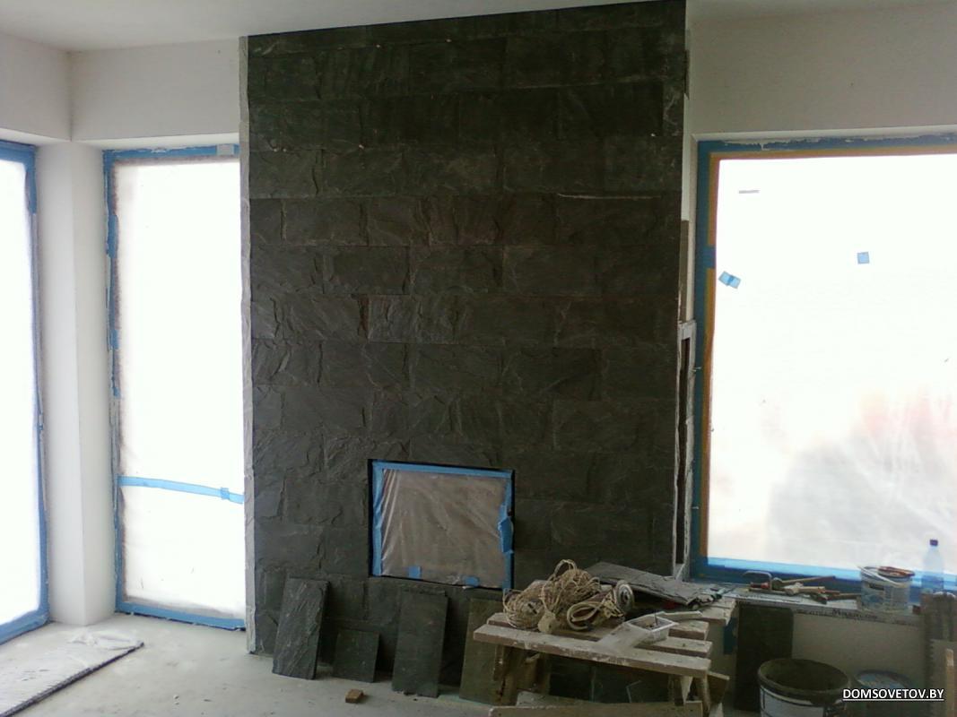

По камину - у меня сделали в плоскость с левым участком стены, а справа сделали дровницу и все в одном варианте отделки сланцем. Сбоку и решетки воздушные сделаны - спрятанаы от глаз. Хотя если решетки красивые, можно и на фасад.

@GIM, Как я чуток выше писал, на входе поставили шибер, чтоб отсекать холодный воздух. Заборную решётку сбоку не получалось поставить, там не хватало места по сечению, пришлось ставить на фронт. Решётки еще не поставлены, только заказаны, едут.
Тройник сделали для того чтоб подключить оба входа в камине, можно было конечно один заглушить, но по мне так тоже норм вариант.
