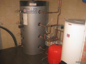

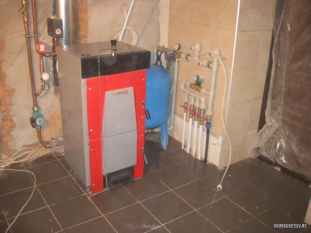

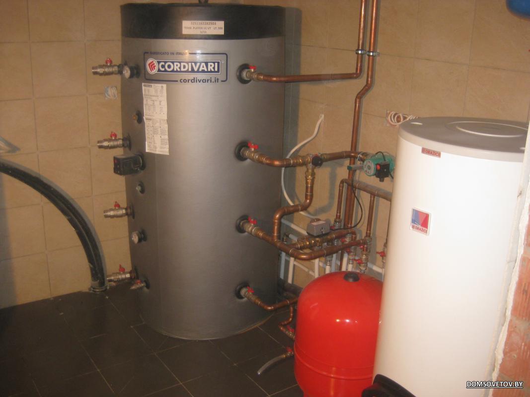

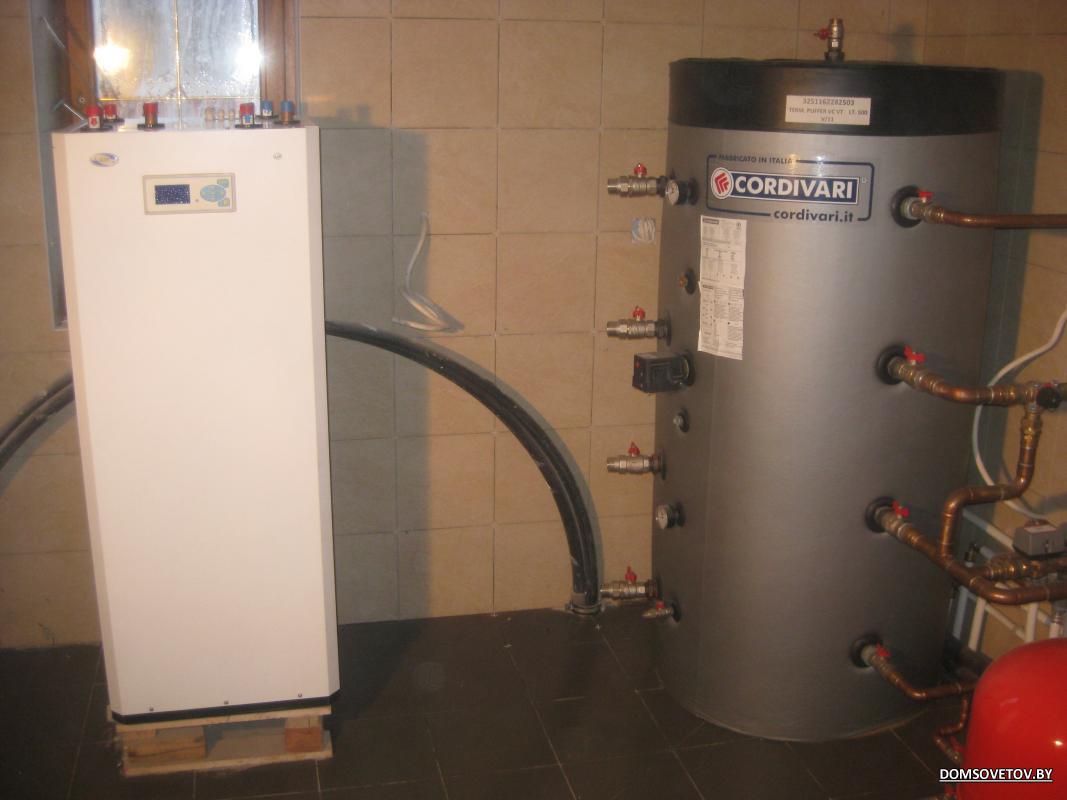

Часто делаю такие котельные.
Может пригодится?
На фото в доме около 80 контуров и все прокачивает один насос.
Мне лично нравится такой вариант: Т.Н.+ элекродогреватель буфера 9 кВт.+ Т.Т. котел. ГВС бойлер 4-6 кВт.

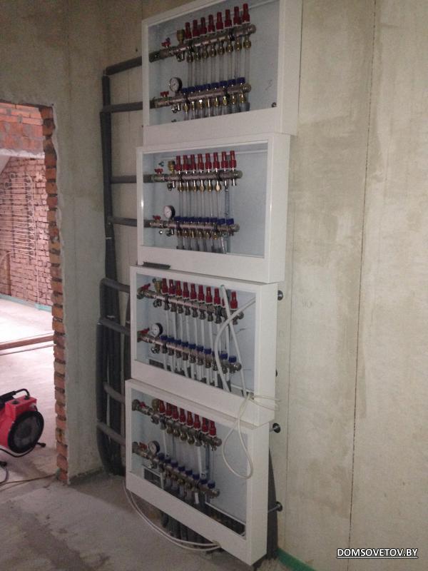

Правда Вы меня сильно удивил про 80 контуров и один насос. Я правильно понял, что один циркуляционный насос имеется ввиду??
Да правильно, один циркуляционный насос.

@Сергей 31, если есть подробная инфа о проекте: количество контуров и их длины, диаметр , марка насоса.... я был бы весьма благодарен... !
Толпа людей кричат что максимум на 12 контуров 1 циркуль, а я по гидравлическим расчетам тоже свободно свои 20 контуров 1 циркулем запитываю....

Вот, фотку нашел. Такие пирамиды там стоят на каждом этаже.
